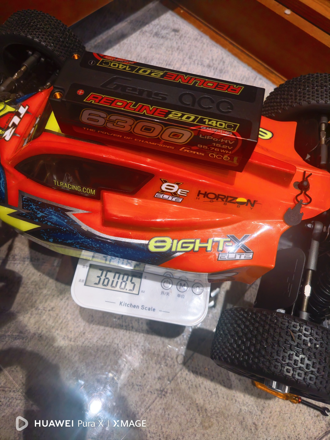

TK46 RC 新手 发消息
发表于 26-4-22 11:25:16 来自手机 |显示全部楼层 来自: 中国重庆
草莓馅饺子 发表于 2026-04-22 10:42
我来回答一下吧,我买之前真的做过资料的。
C座目前能选的就俩,京商和Tekno(我自己选的tekno)其他的比如tlr太重,蛇仔有争议
其他都是球头车。
Tekno算是唯一卡单电的,虽然别的牌子也能改,但Tekno没法反向改,即,改不了双电。
C座和球头各有优劣,不过按照球头越来越多,想必也能猜到趋势。
另外就是细节上的处理,我是把所有车的manual下载,然后翻看,看转向,看C座(或球头),看可调位置,看摆臂设计,其他都差不多,我的评判标准是,轴承用的多的我更喜欢,一是精度更高,而是磨损的话,更换更方便,三是寿命长,这里只有tekno符合我的标准。准确来说是老tekno,他甚至连C座都上了轴承。
当然还有摆臂设计,套筒增加了可维护性。转向精度也和内嵌轴套有关。
还有一点就是配件价格,这个是很重要的,还有配件的三方,供货速度。
重...吗
