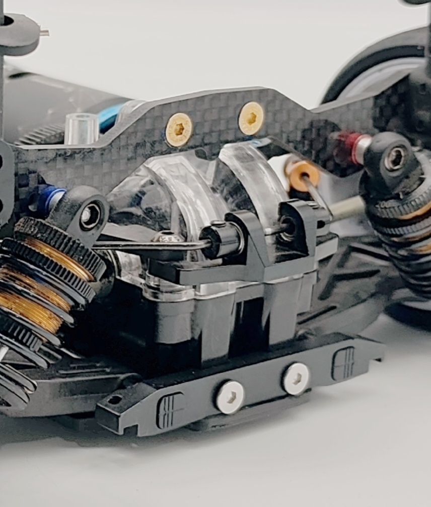

在B站看到某位大神改的tt02,这个防倾杆是那台车上面改过去的有大神认识吗?

我就是车主,YR防倾杆套件+snrc防倾杆/auto rc防倾杆,选1.1,1.2,1.4这几个常用
防倾杆座刚好是3mm厚的

谢谢大神,这个车确实牛逼

问下,防倾杆座是哪家的呀

防倾杆我配了xv03的54514那一套了

xv02

哦哦,我是问那个固定轴承的金属件是哪家的呀

3楼那个就是原车主啊,不是说了吗YR的防倾杆套件,淘宝上面好像只有两家店有的卖,但是不知道是不是现货,原车主是跟autorc的防倾杆配套用的,我配了xv02的

原来yr有专卖的防倾杆套件,我找到了,感谢!
