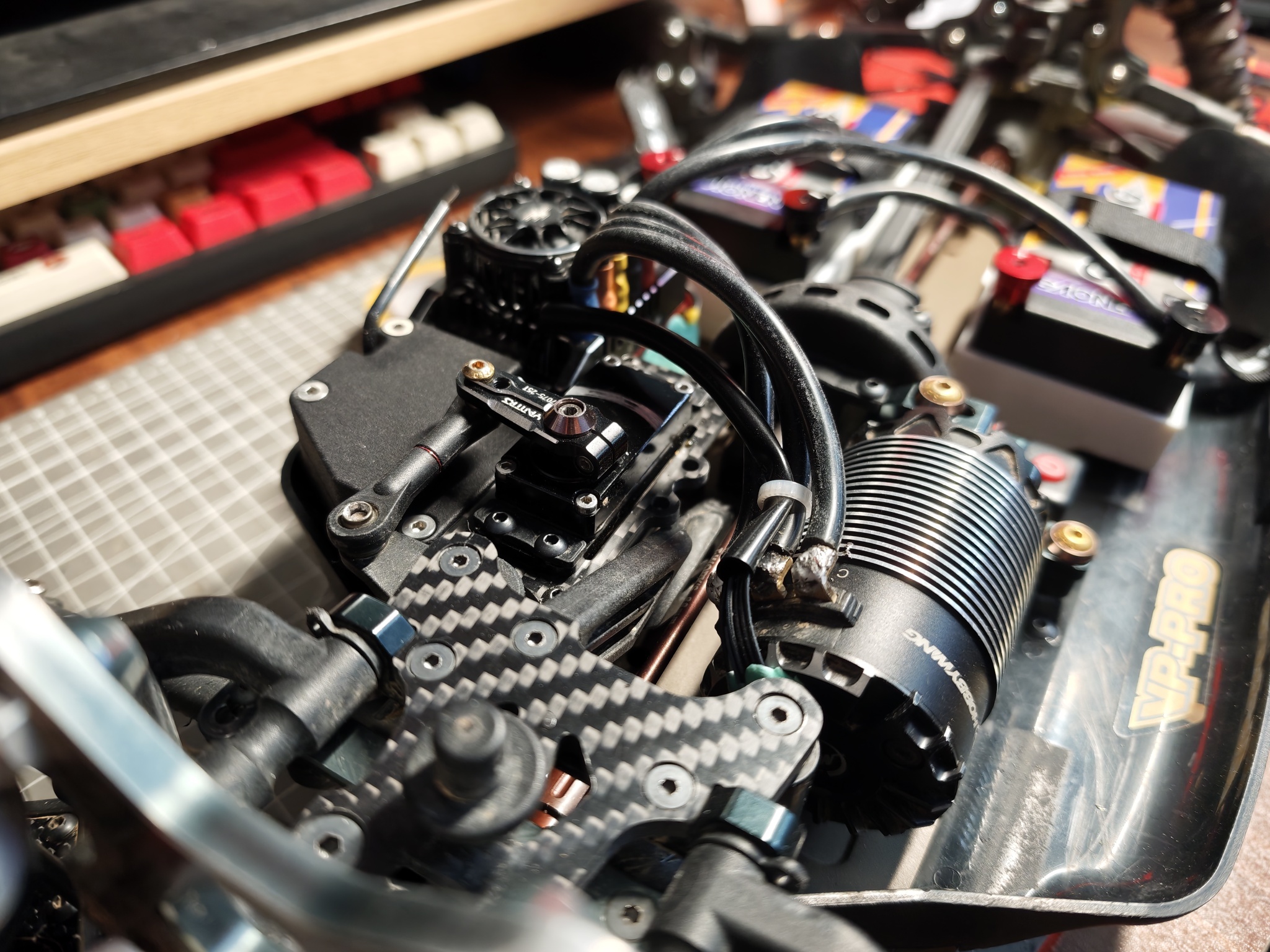

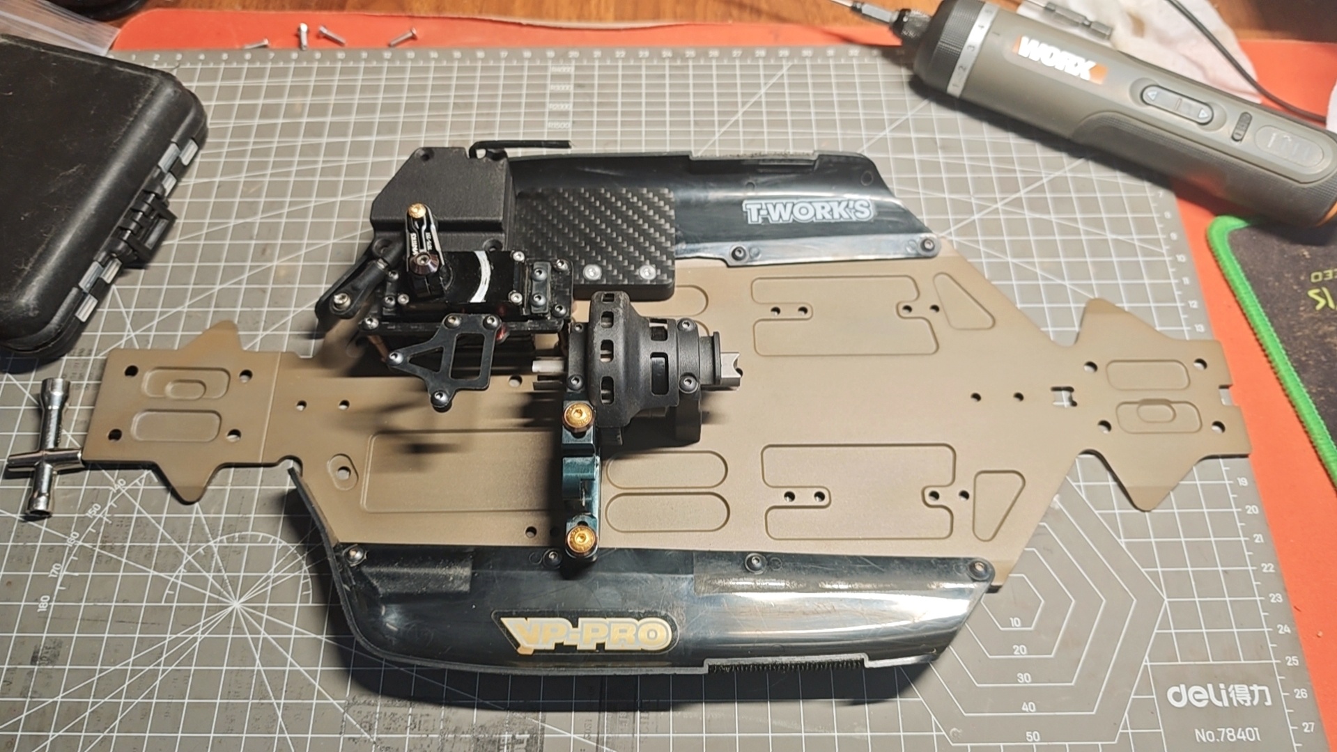

起因是本地大佬自改了京商mp10双电,经过测试车稳了很多,恰逢我的mugen电池老化退役,动了改车的小心思。和一起斗车的小伙伴一拍即合两个人从测绘到3d打印样品,最终加工到货折腾了很久,不多说直接上图~

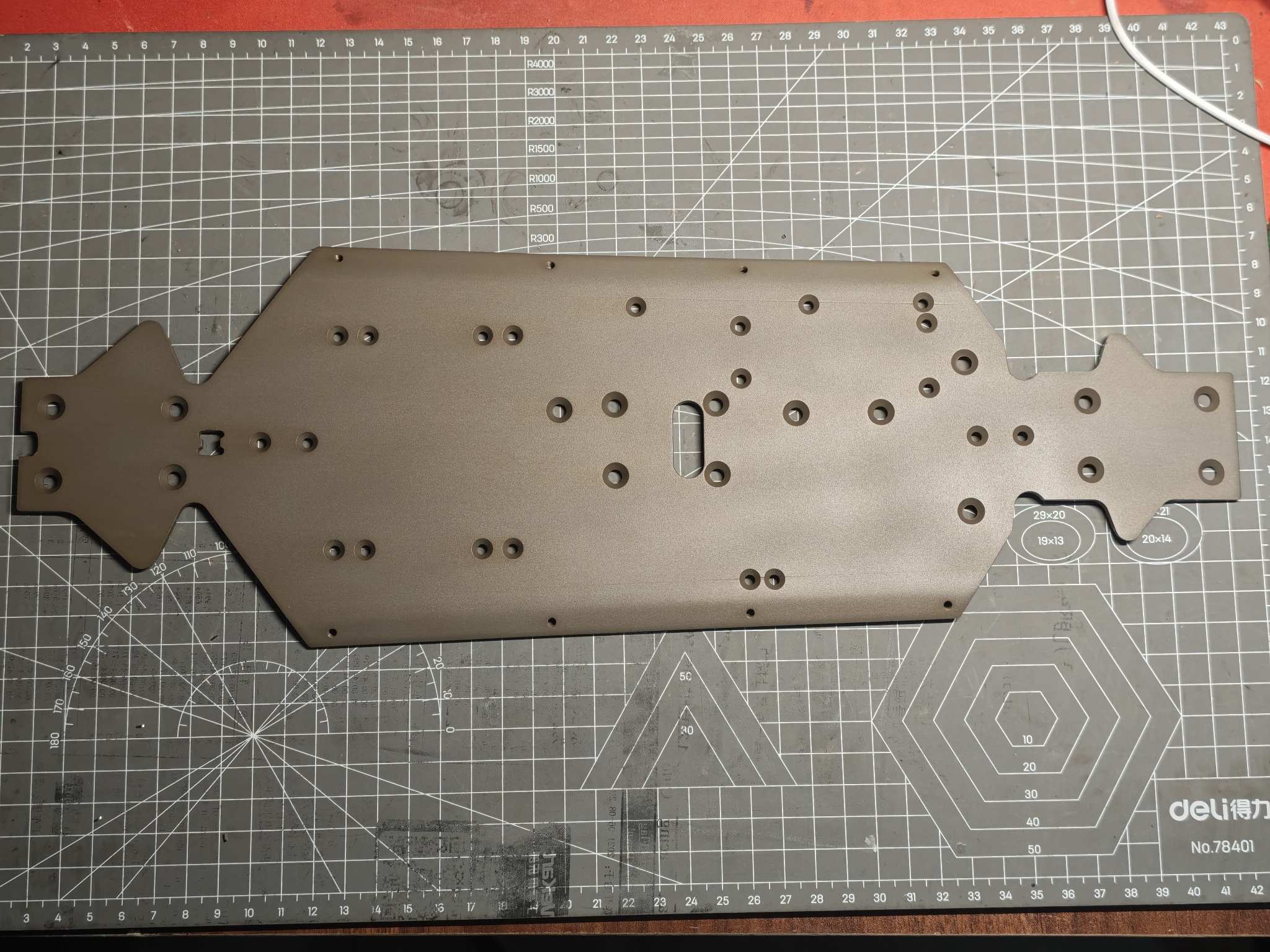

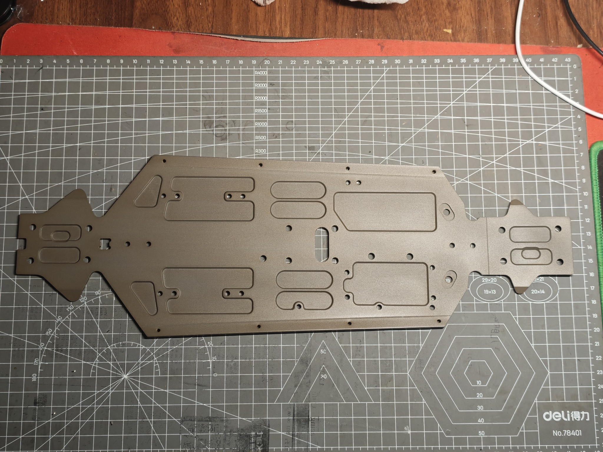

先放底盘,7075阳极氧化,很可惜没做硬质阳极,因为要加钱(小批量机加真的很贵),阳极做的也不是很均匀,这点差评

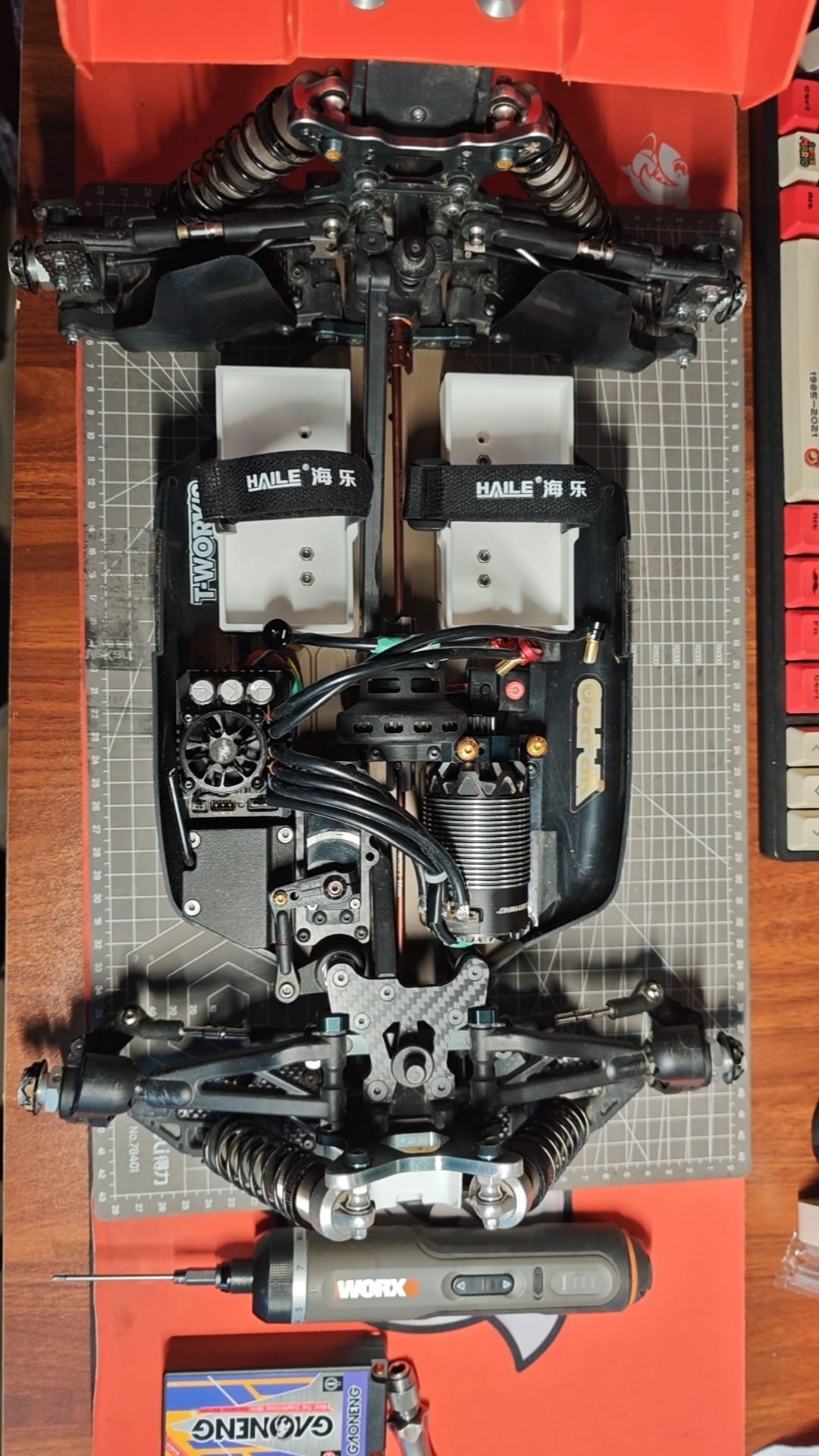

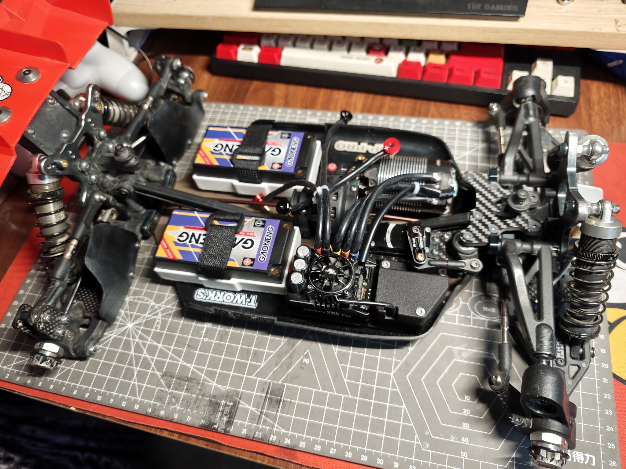

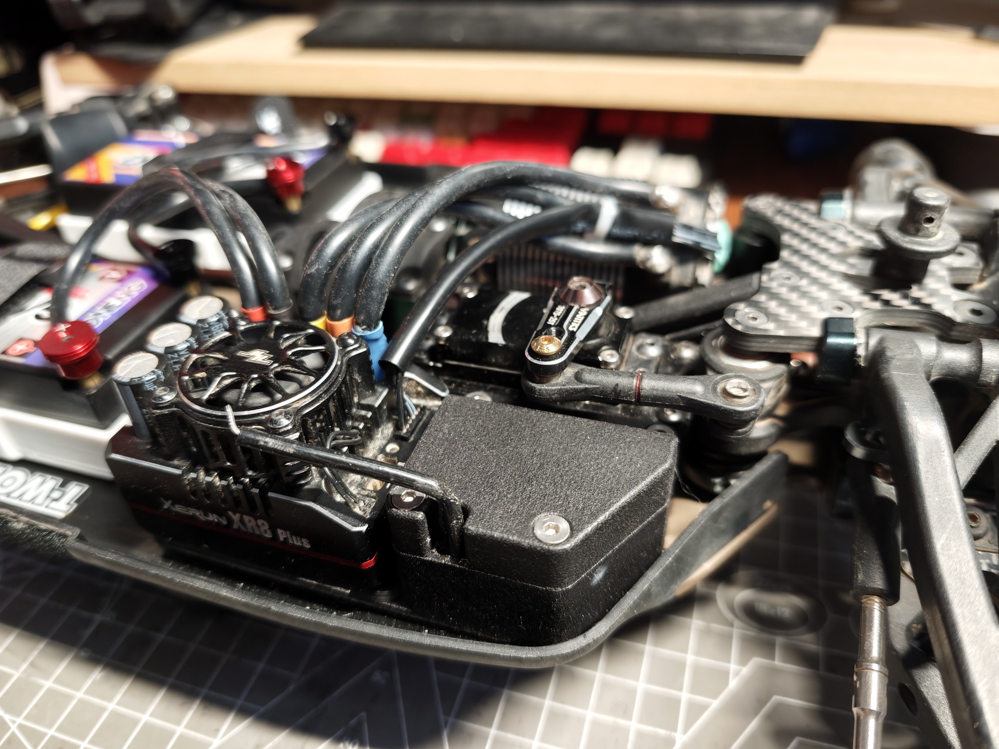

切的碳纤维舵机座和电调安装板,主要是小伙伴测试的打印件双面胶粘不住电调。没忍住外面用尼龙打了套设备舱,看着非常心情~

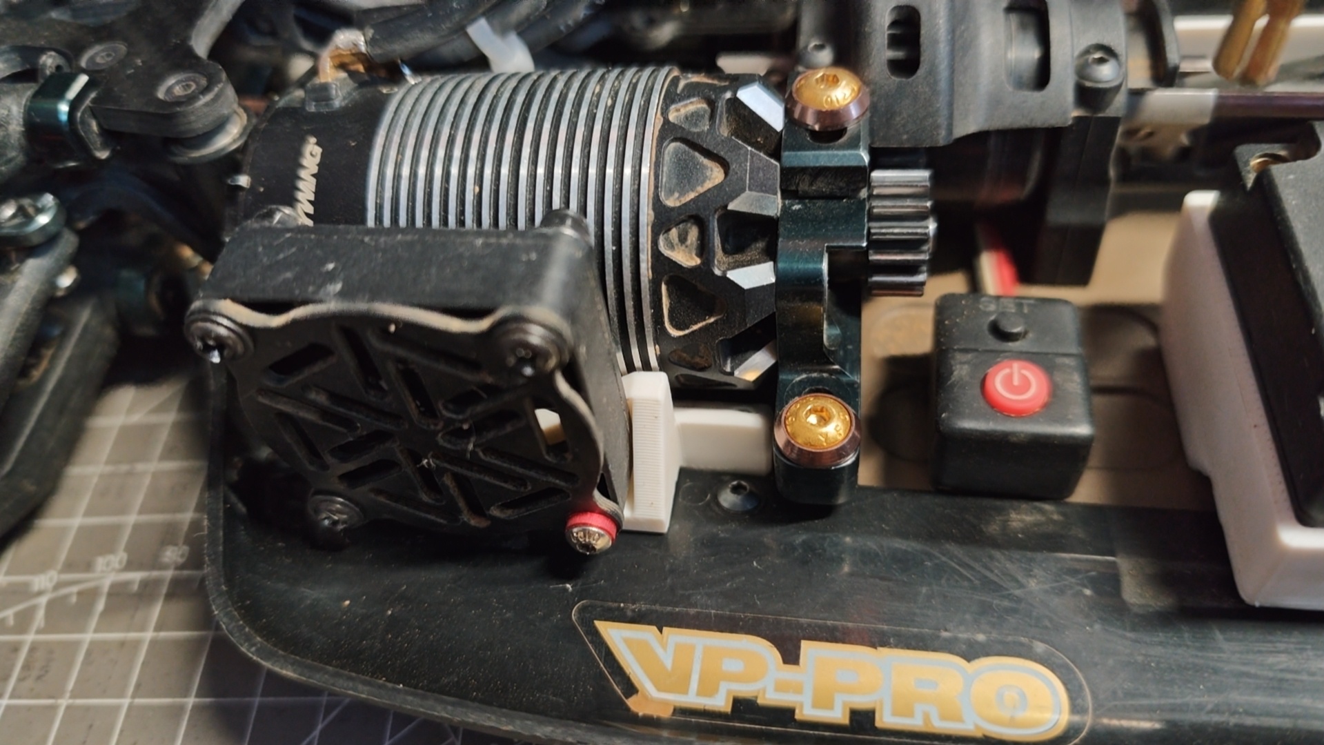

中差翻一180度,重新设计的孔位完全中置,电机,舵机,设备舱,电调基本上集中在车辆前半部分了。

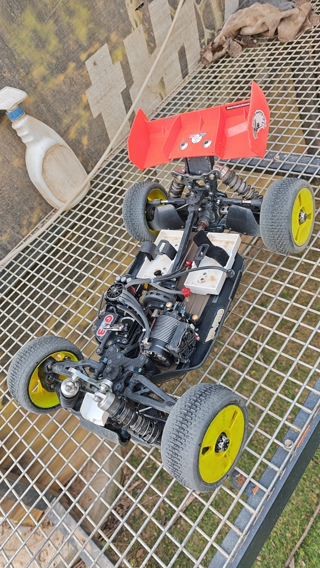

整体装好非常心情,重心明显降低了不少,从侧面看最高点就是中差盖了,可惜中差盖安装并不是平的,不然也可以搞个碳板
下场地测试了几次,一开始电池仓装在最前面有点栽头,因为电池仓设计了前后三挡可调,改到中间就非常舒服了,整体表现偏灵活,尾部又比改之前稳定一些,对于个人来说还是比较舒服的改动

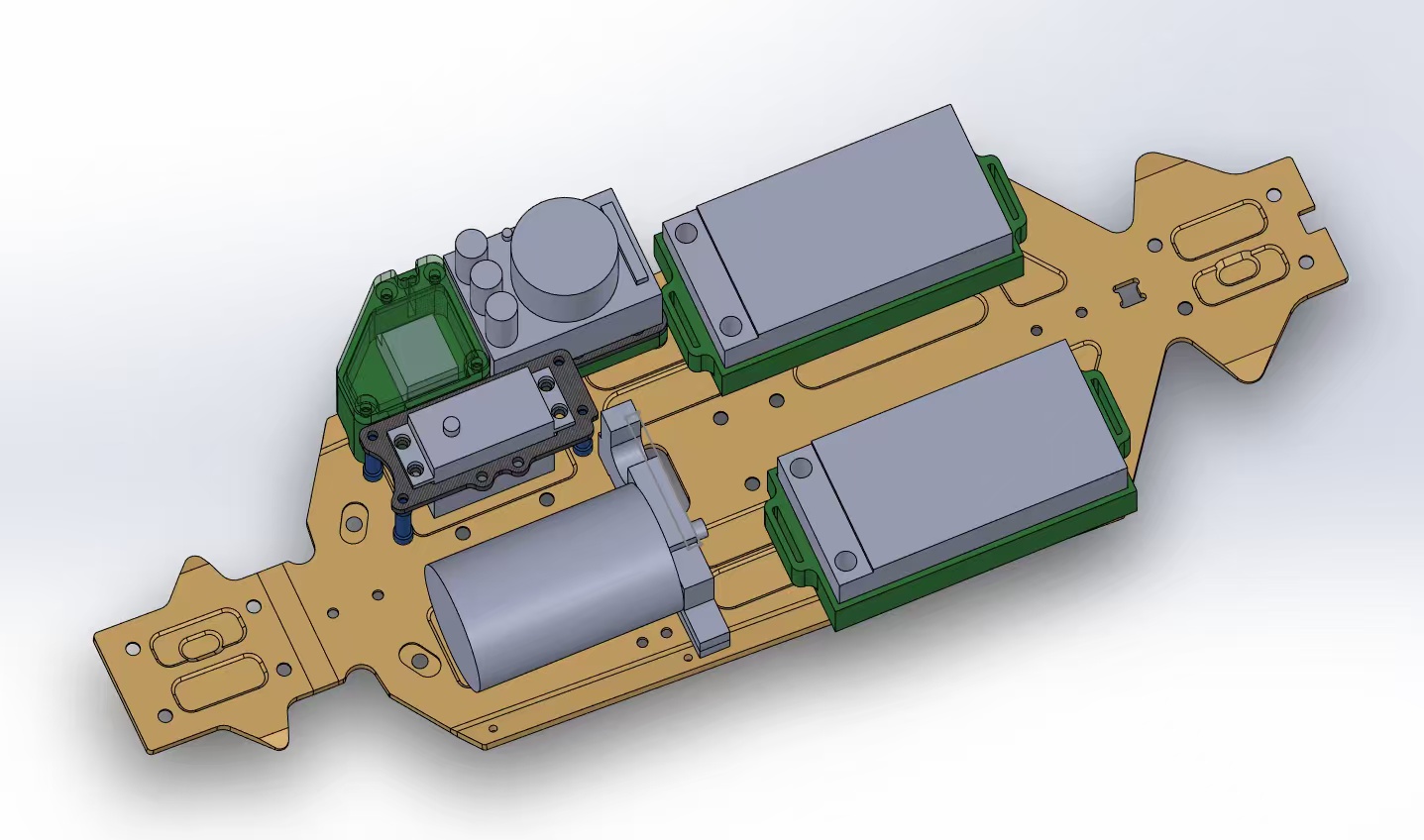

最后放个设计图纪念一下,模友们有新的设计思路可以多多交流

如果8和8R的前后波箱,转向柱,中差和底盘安装的孔距没变就行,其他的我都是新做的
