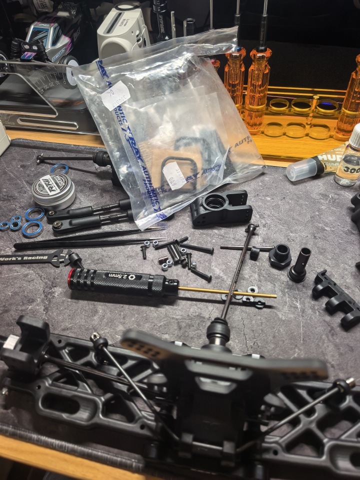

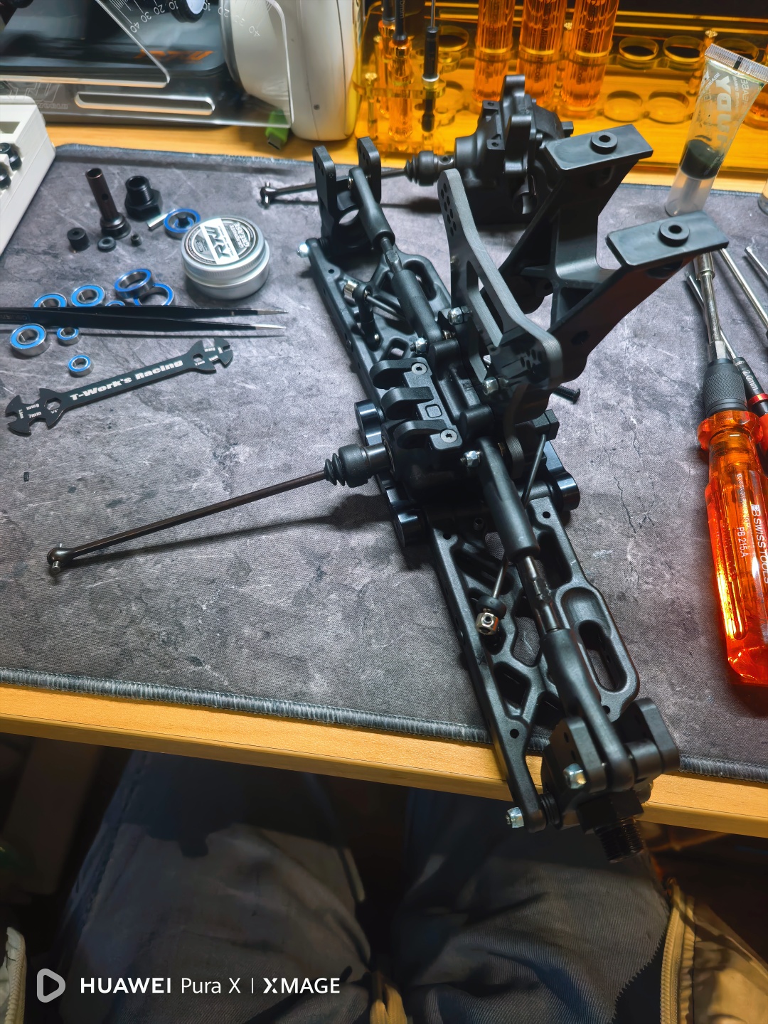

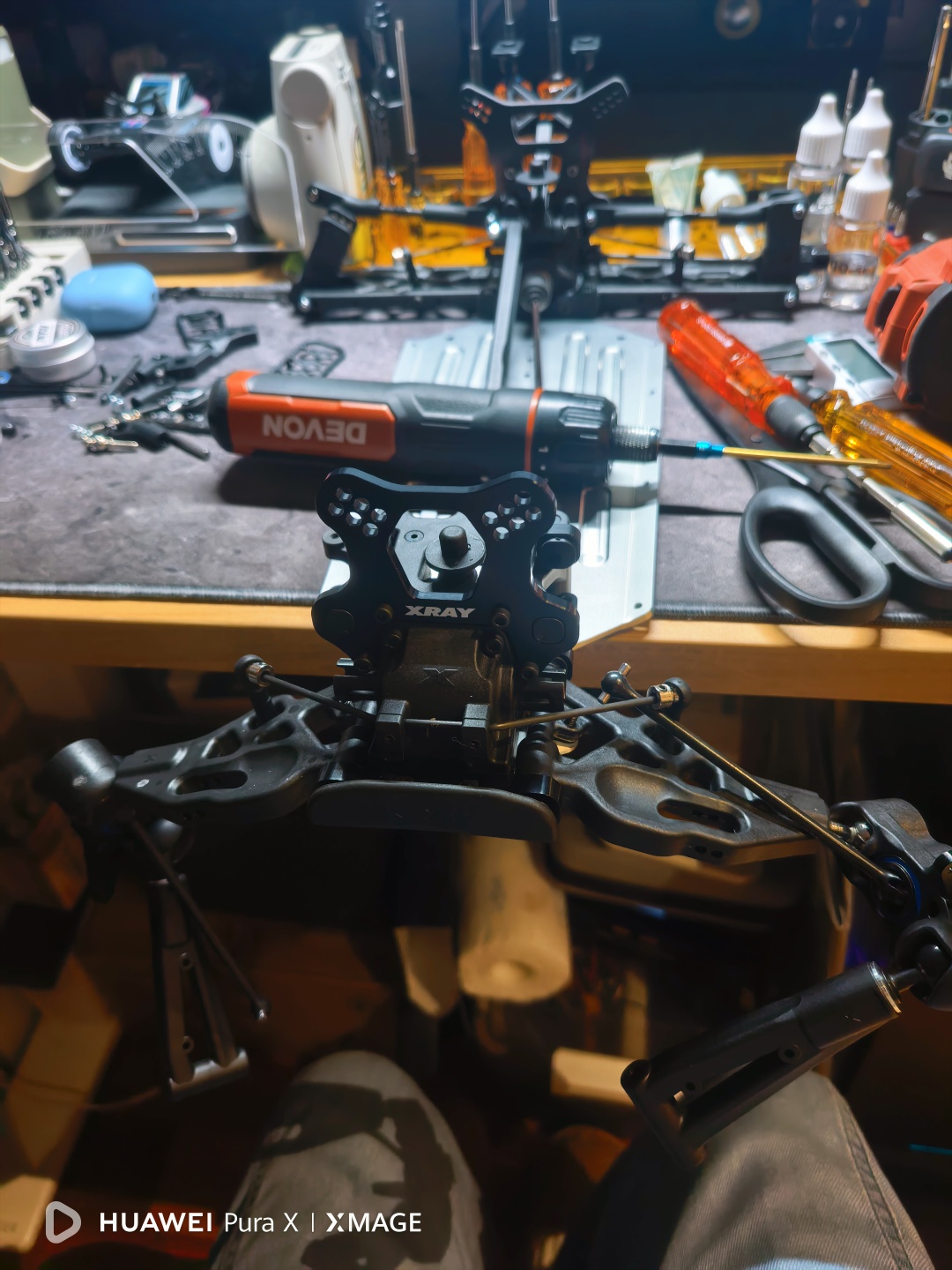

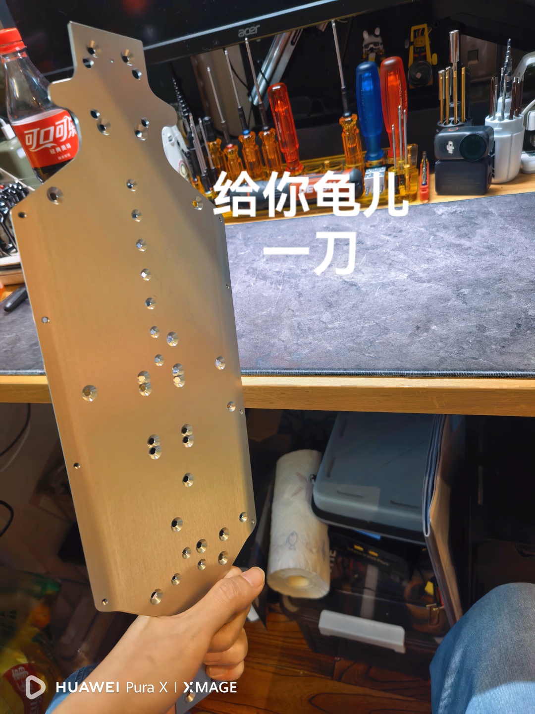

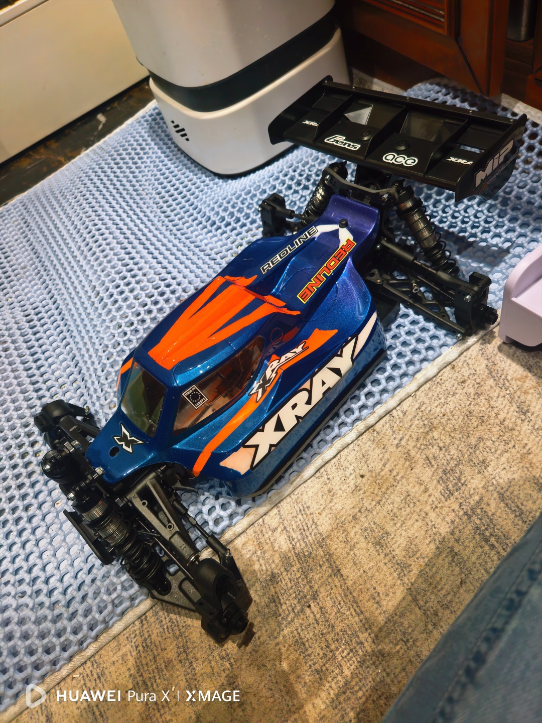

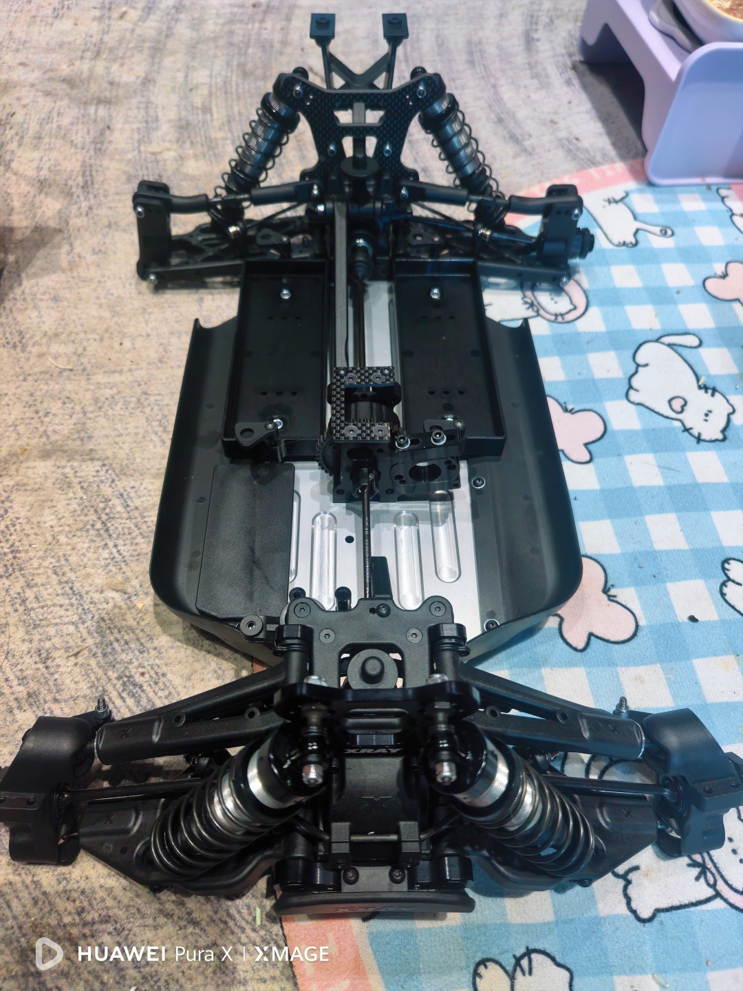

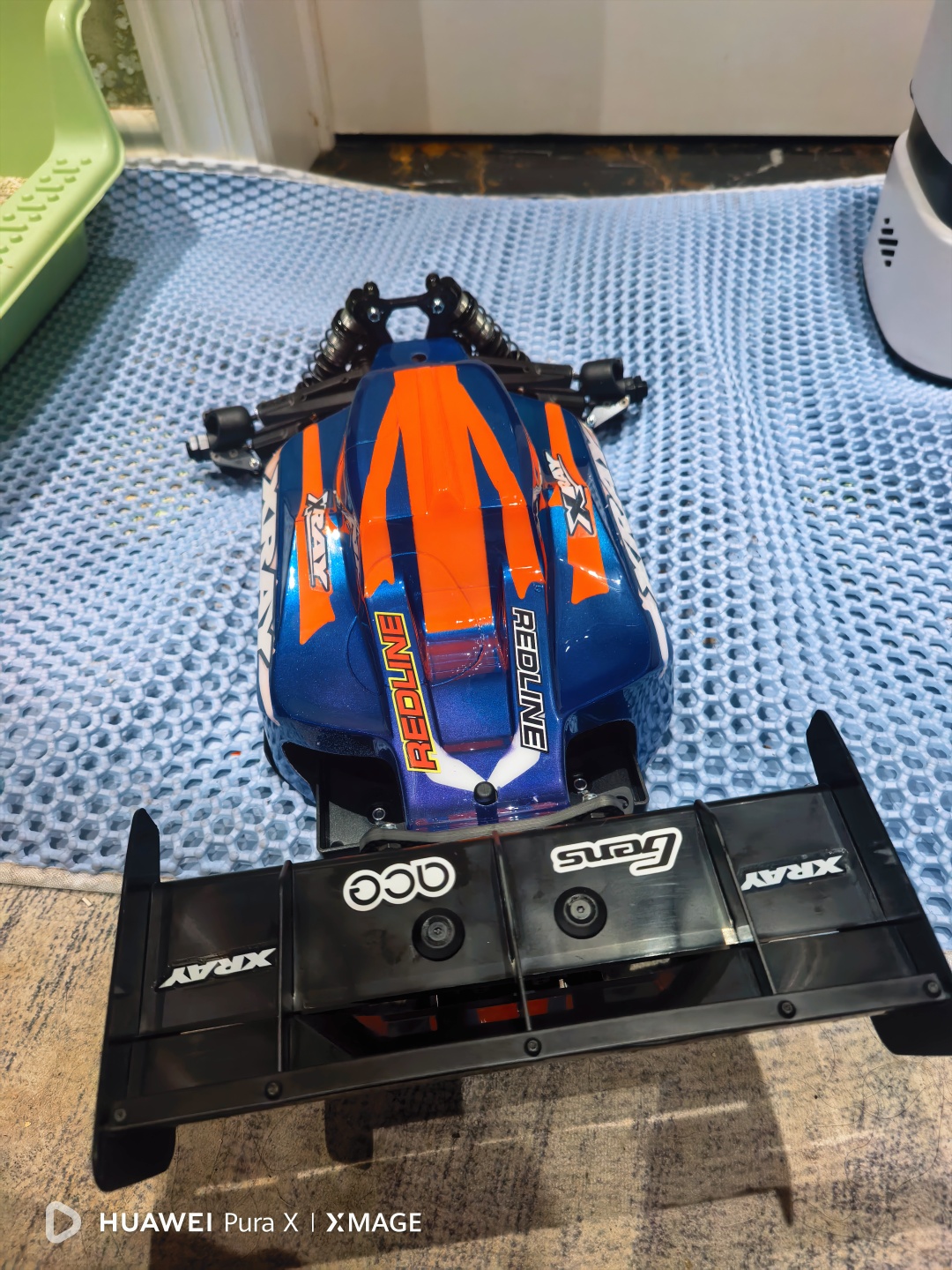

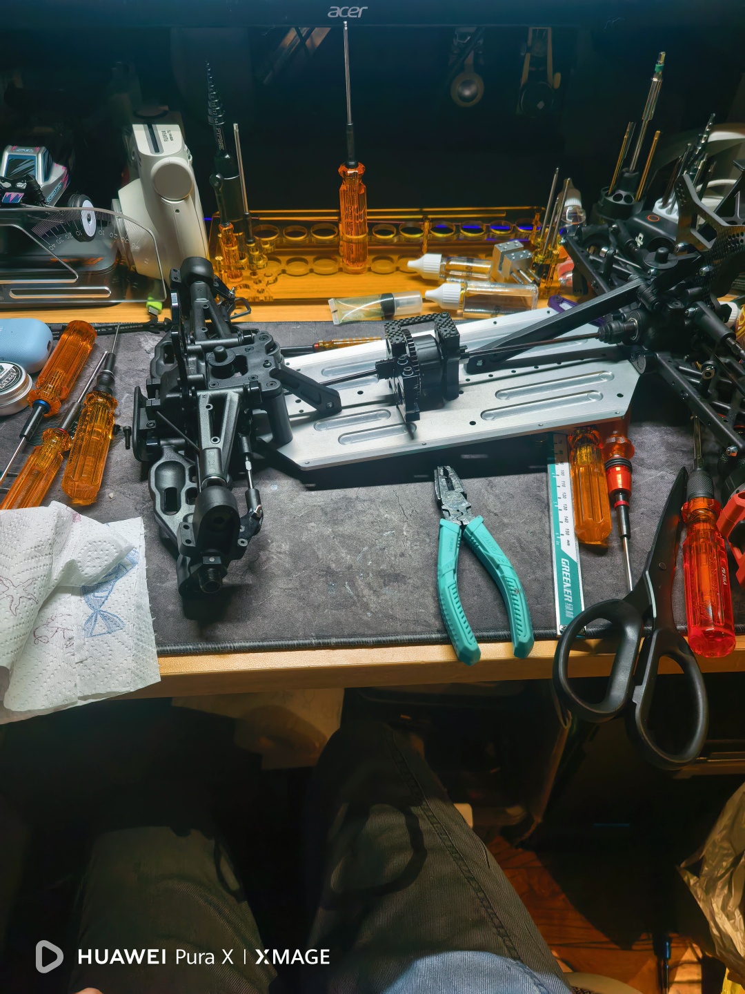

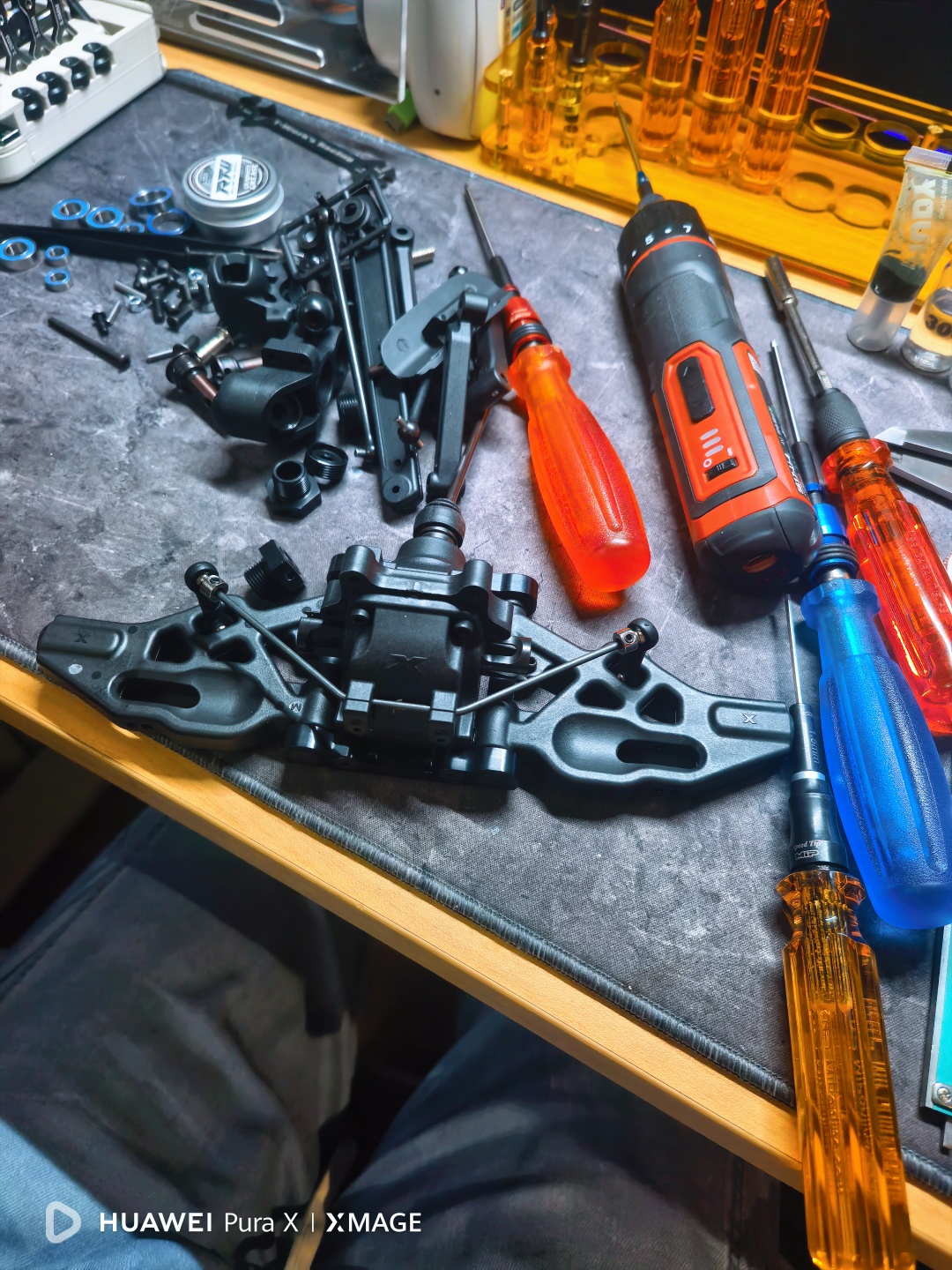

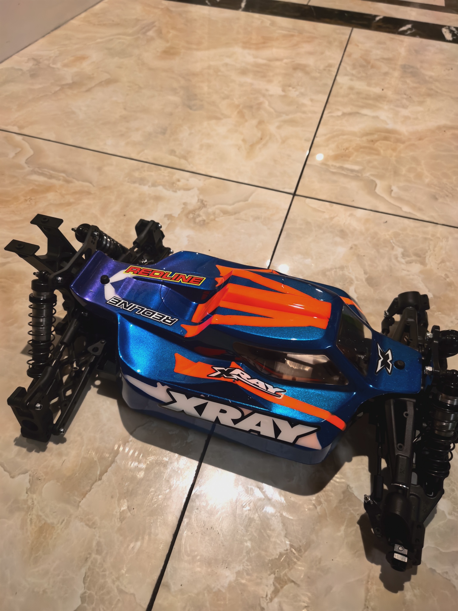

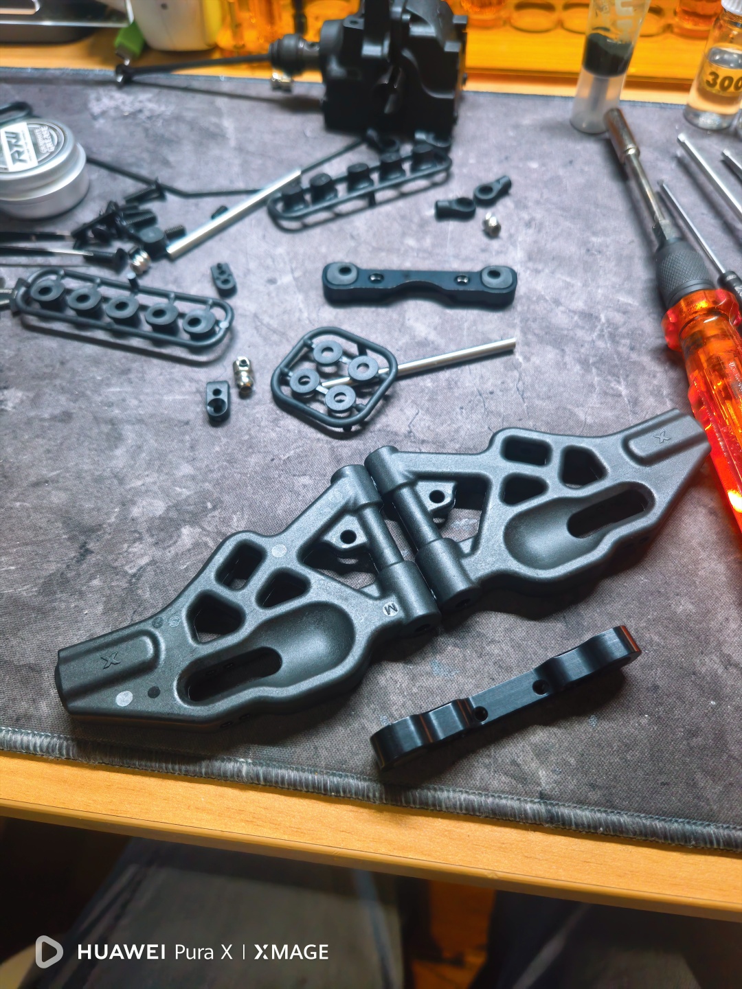

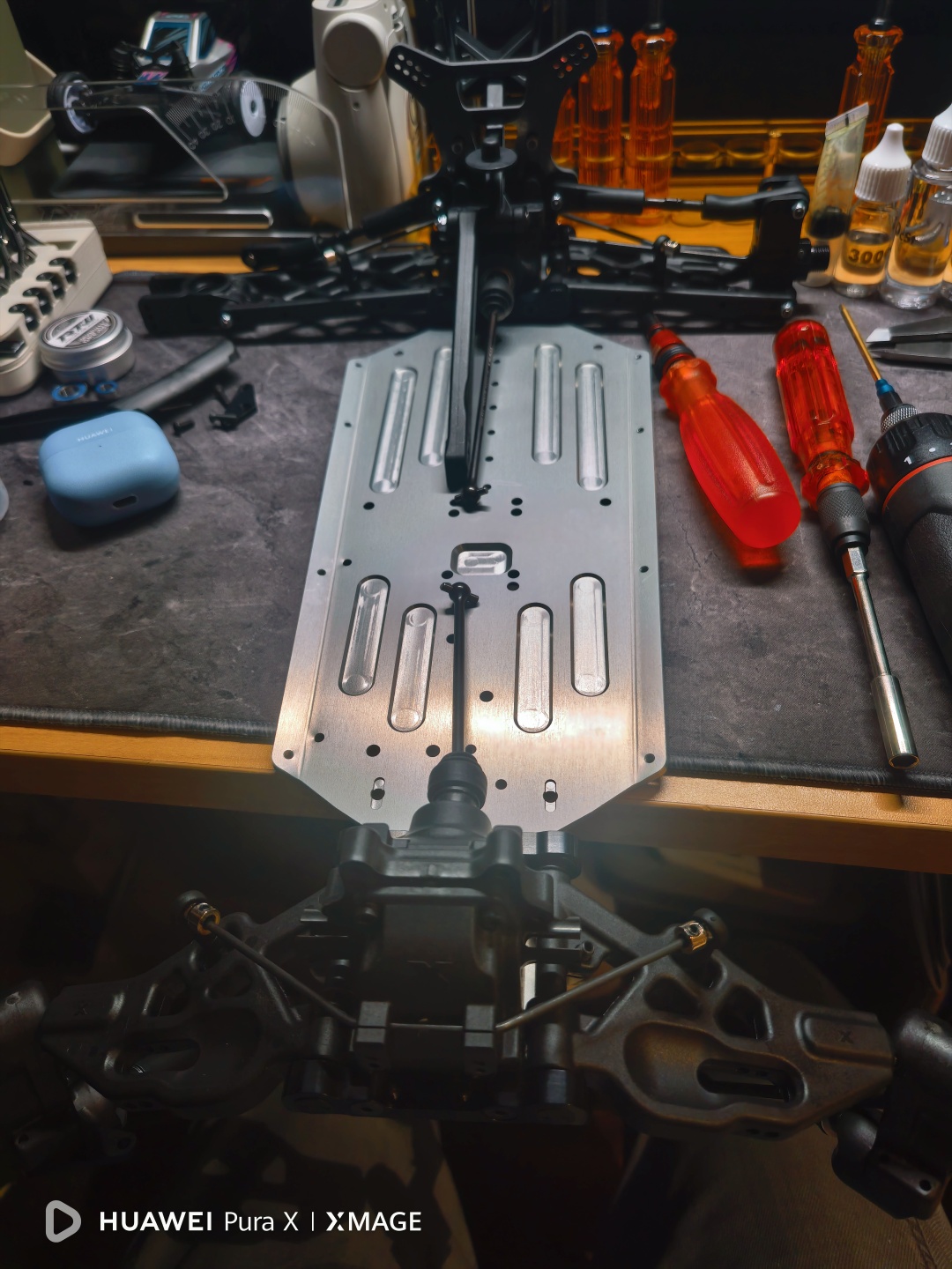

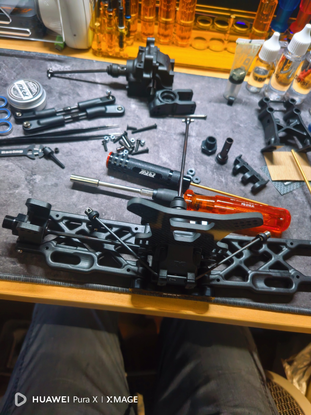

感谢强国的最后一台23,让我过了组装双长电布局的瘾 武装过程极其顺畅,新手第一次接触球头kit全程仅耗时4小时35分钟,中途只有两个缺件,强国也当日就补发了,绝赞! 现在就等补件到手上电下地了~ 分享一下除了常规1.5-3.0六角批头 m3 m4套筒工具以外xb8e必备以及最好是有的工具 必备m5六角批头,必备加长m3内六角套筒(壁越薄越好)。 最好在准备一个小型橡胶锤,把光轴锤进臂码豆用 另外全车正反牙都极紧,没有专业拉杆工具可以用土 办法,扳手钳住拉杆调节位,插一根螺丝刀在球头端当t型扳手用。 ![]() ![]() ![]() ![]() ![]() ![]() ![]() ![]() ![]() ![]() ![]() ![]() ![]() ![]() |
