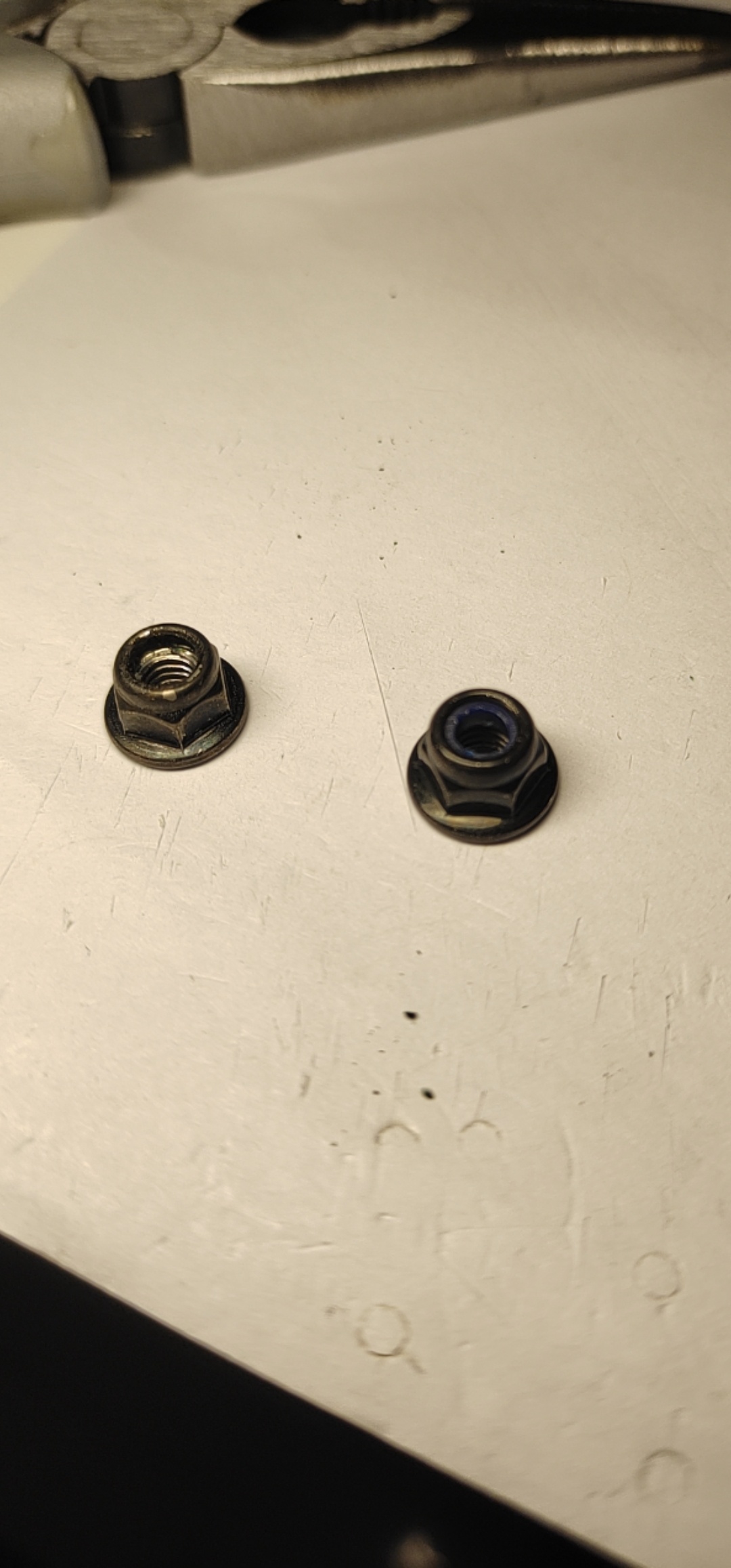

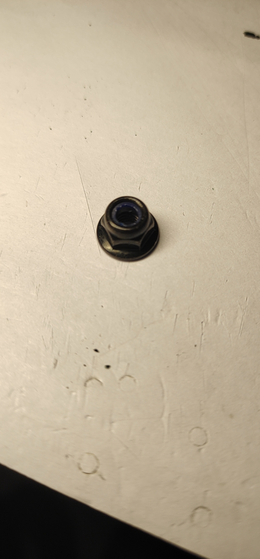

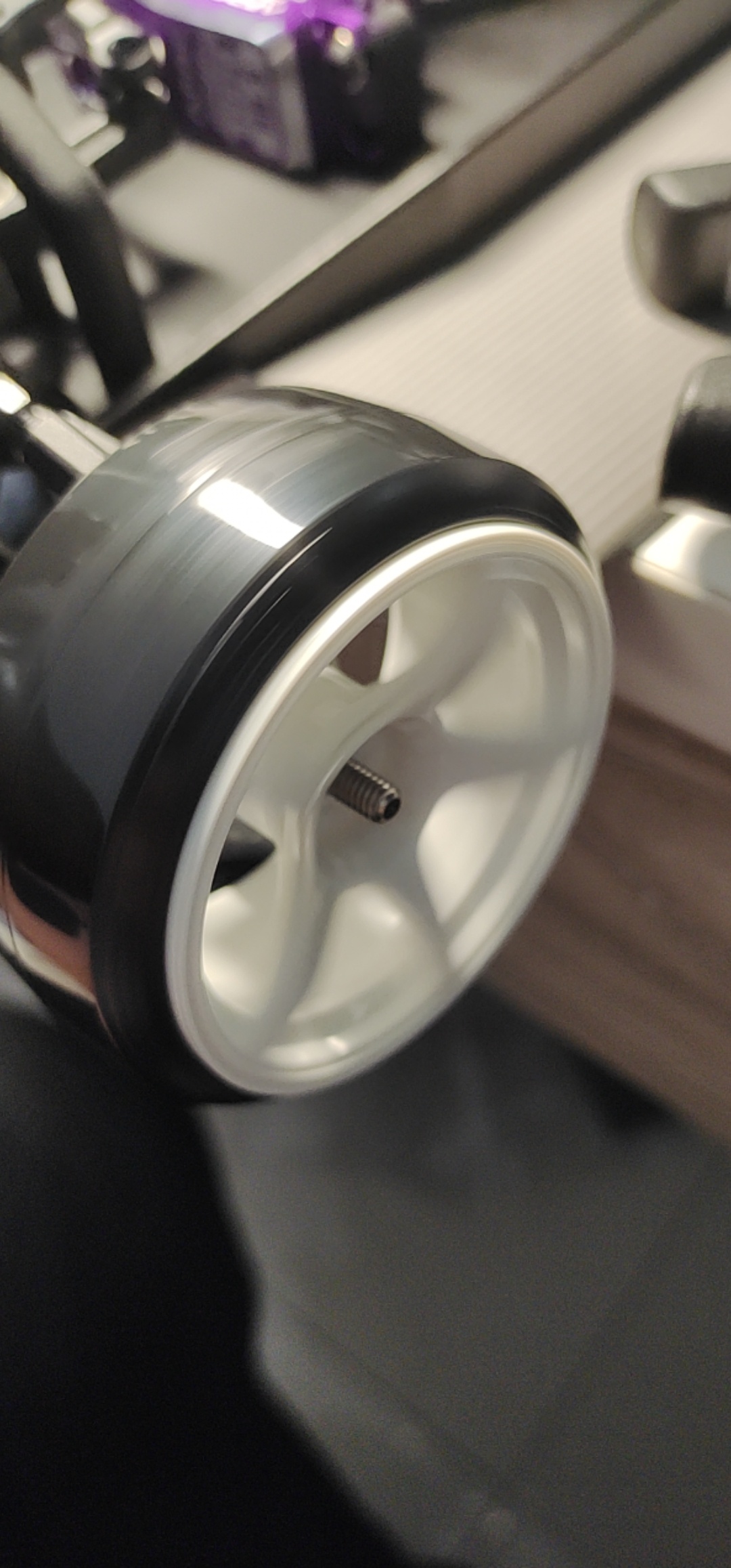

这螺帽里面有硬的胶套,怎么取出来呢?不去出来的话,装轮毂会很费劲很紧,不能保持轮毂最佳状态,真的很纳闷,螺帽里面放什么胶套呀,取也取不出,后来拿打火机烧了一个螺帽,把胶套烧掉,装轮毂就好装多了,能够在轮毂旋转时(保持旋转平衡)立马装上螺帽
请问大家有其他解决方案吗?

这是法兰防松螺母,你可以试试REVED的轮毂螺母,好用

难怪,为了防松动就配了法兰放松螺母,要么换,要么把其他三个也用打火机烧掉里面的胶套

烧点掉那些胶就废了,螺丝底部太平锁不住轮毂,老老实实的换一套专用的锁紧螺母吧,用专用的螺母锁的话不用担心轮毂同心度问题

防松螺母 很正常啊,大概就是跟螺丝胶同理

买mst的轮毂吧,送四个防松螺母,好用的很,或者单独买
