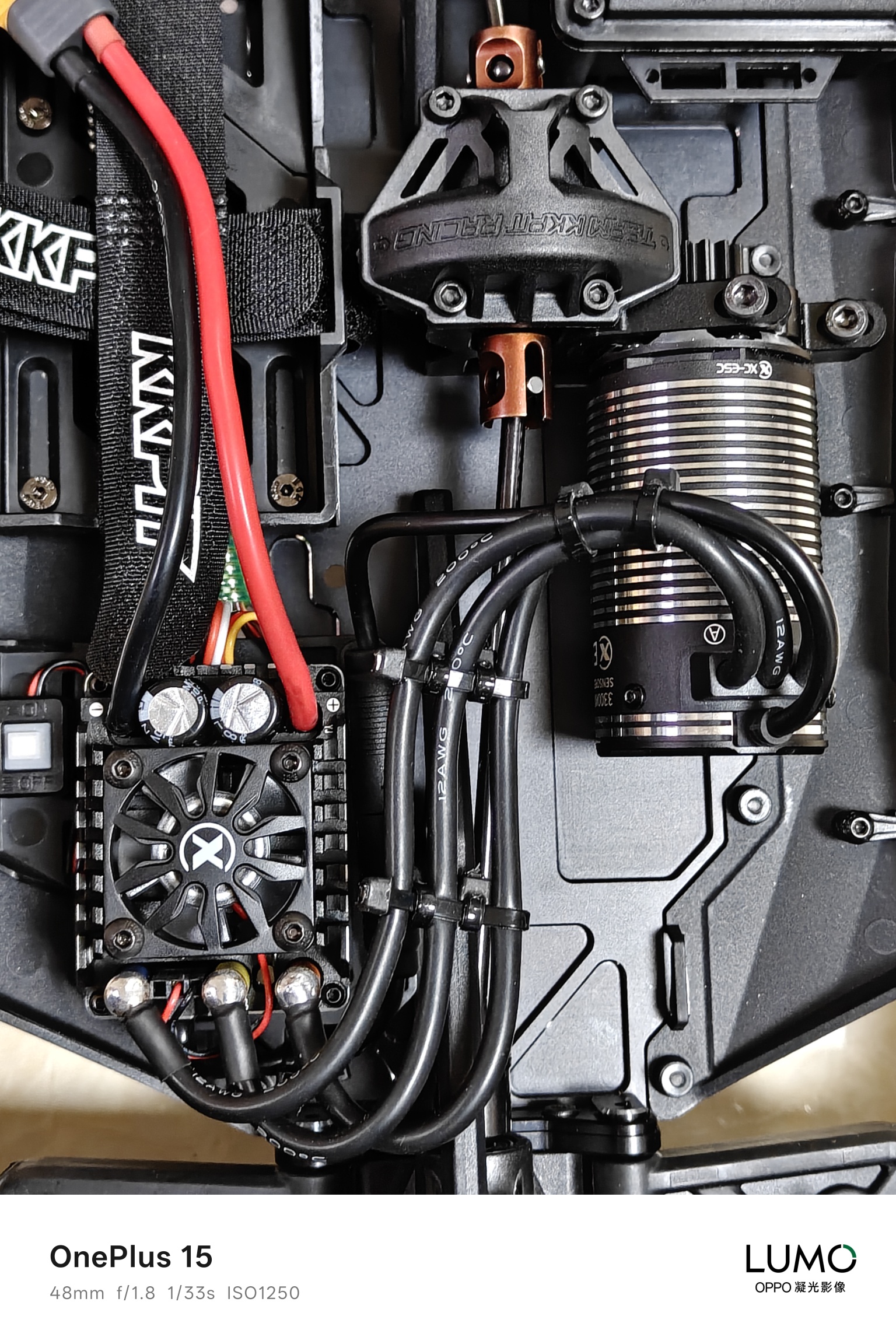

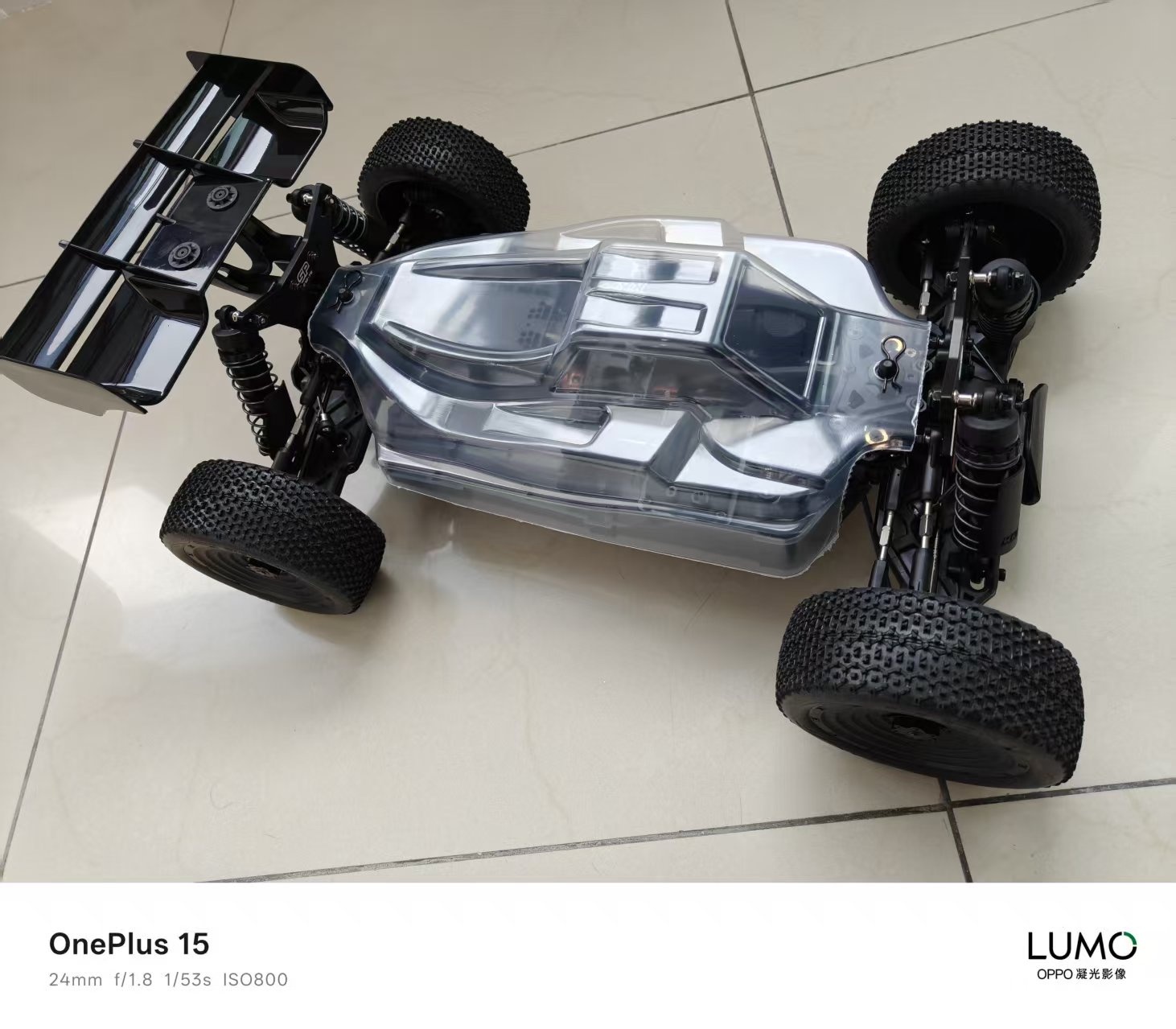

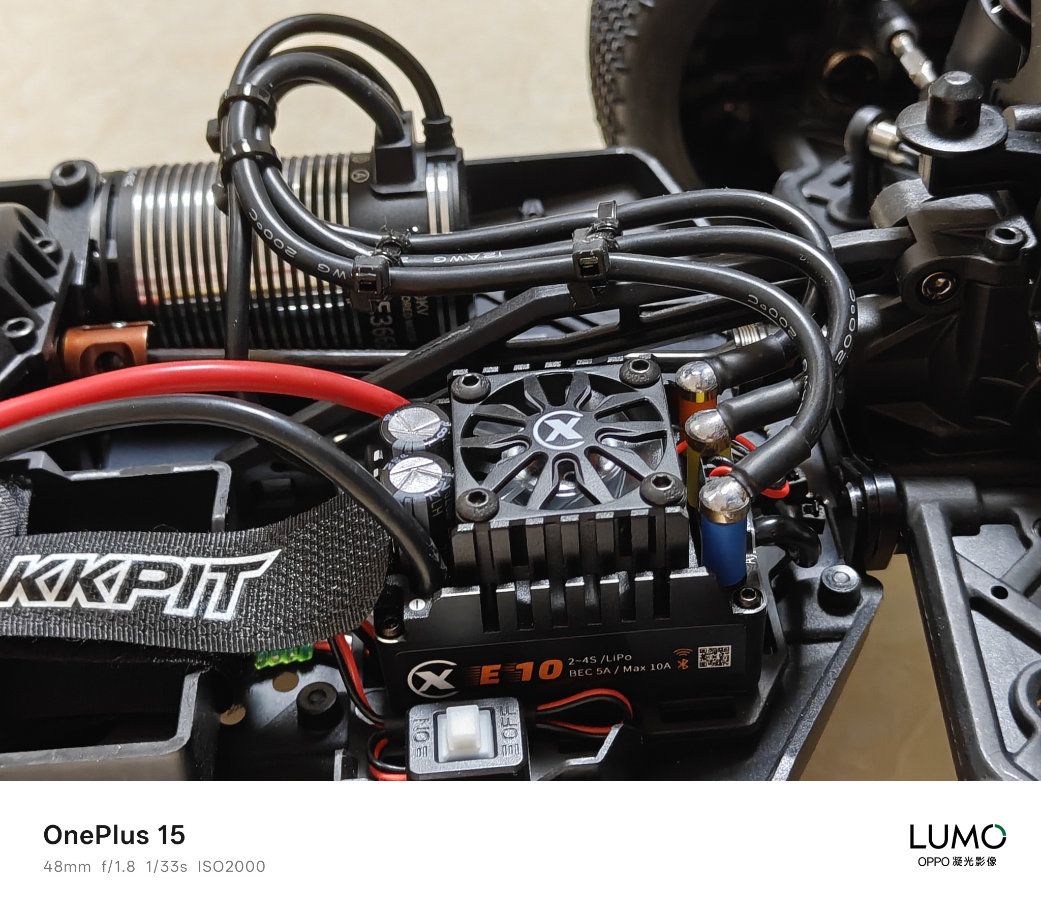

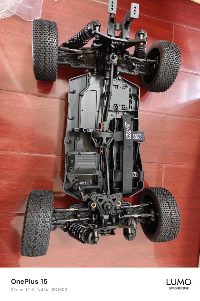

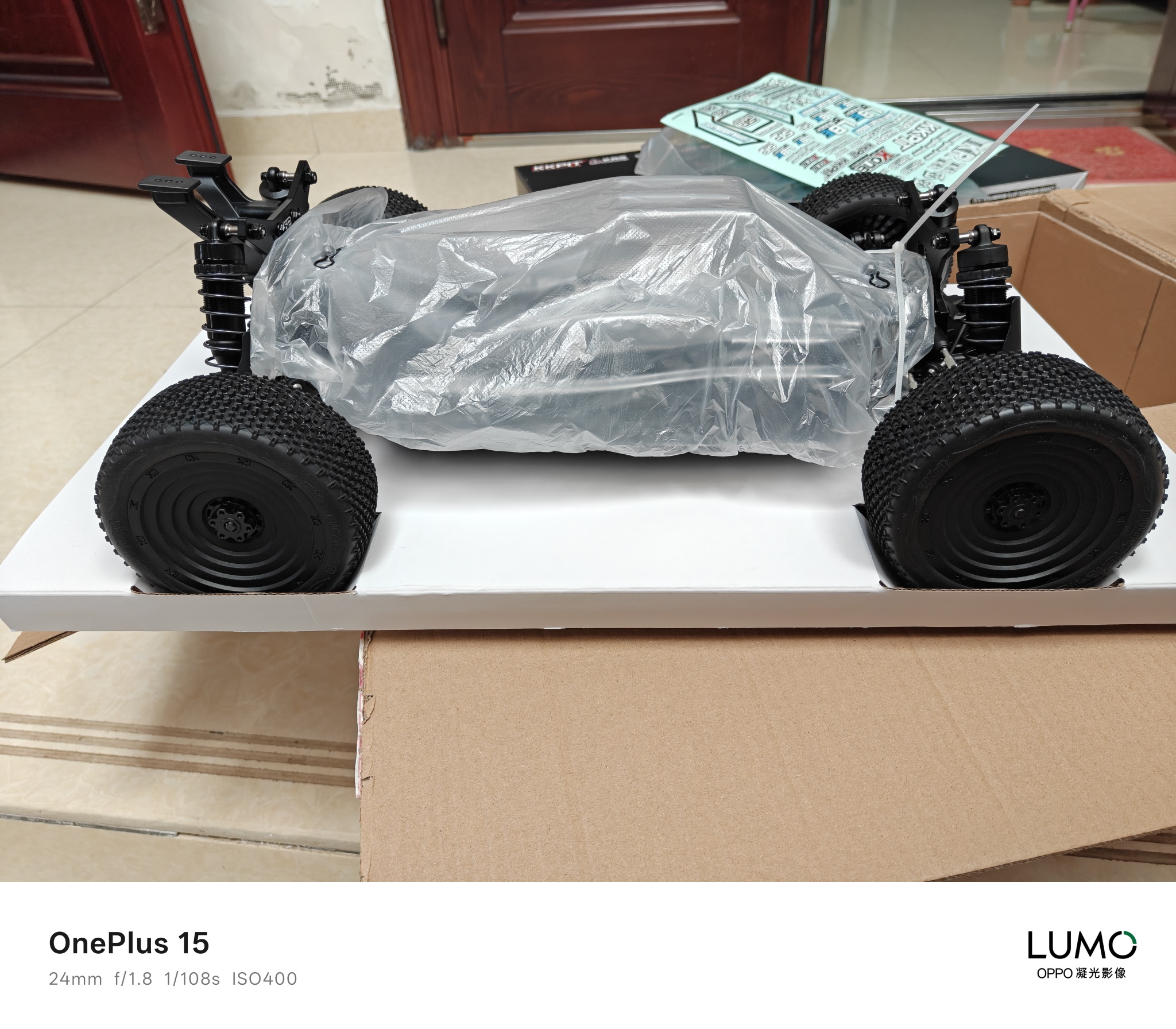

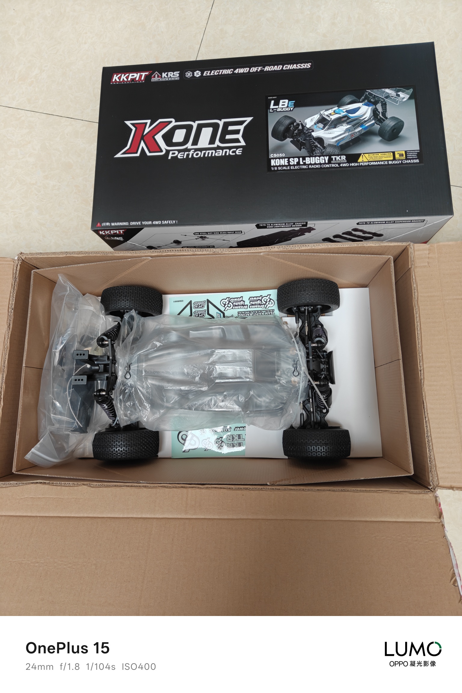

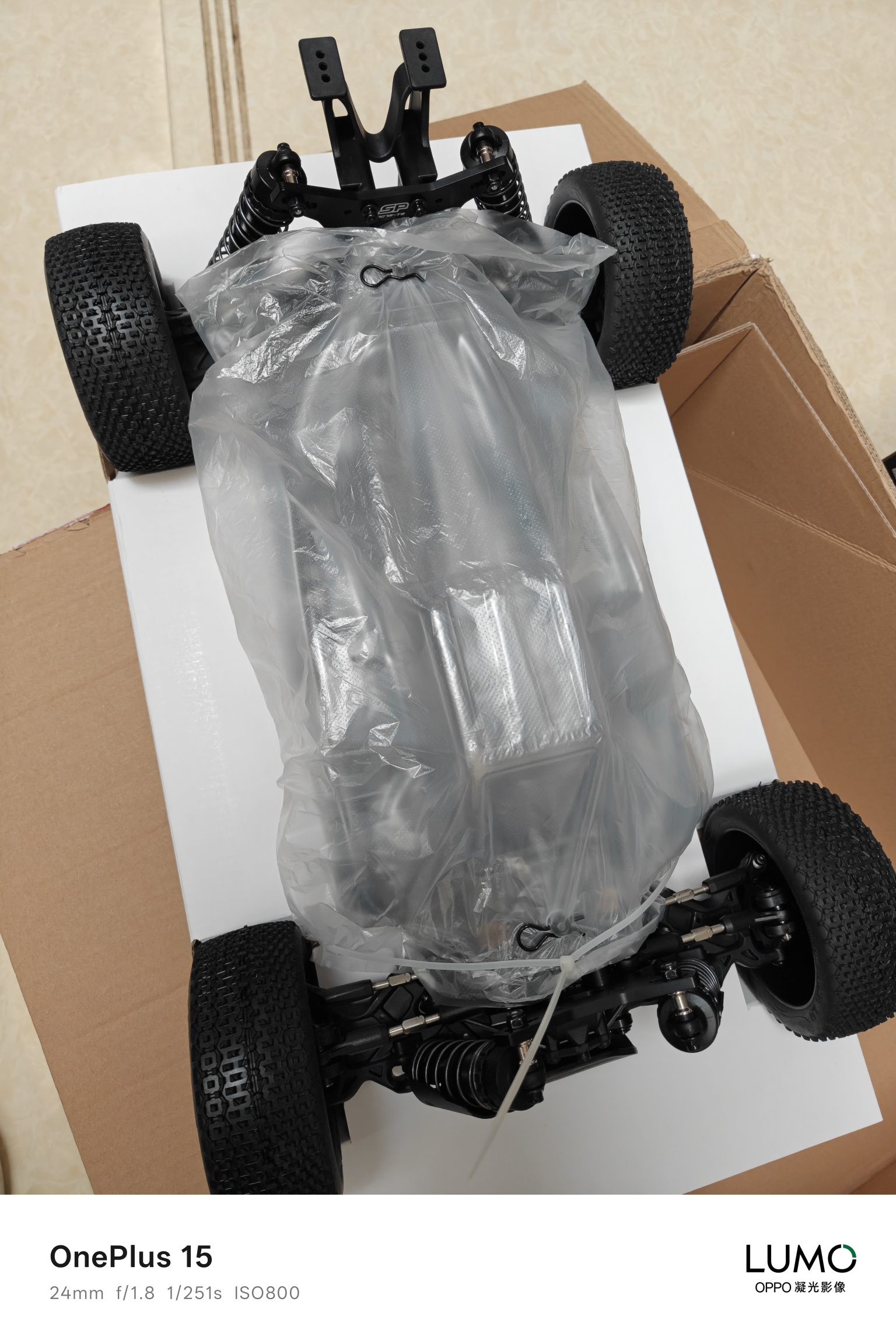

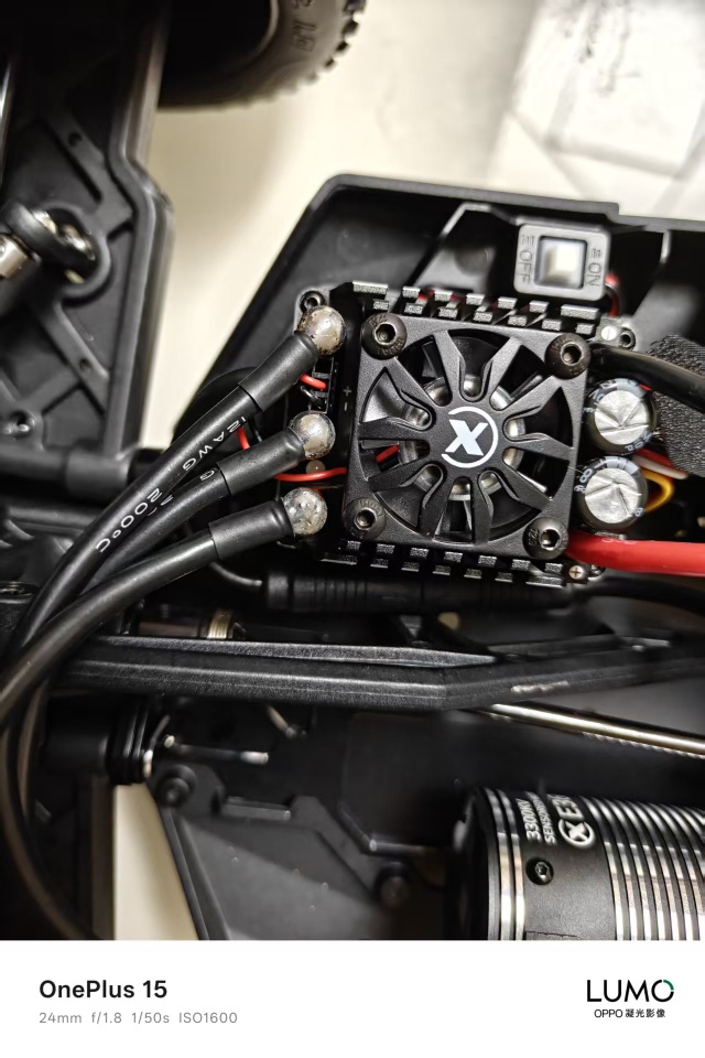

第一次玩电越,玩8比例大车,之前一直都是玩的10比例平路和拉力,最近抖音搞活动看到k1sp价格不错lbe arr版车架1658果断入手,和大佬们请教了最终选择一套3s电设
雄才e10+3665 3300kv 原车带了一个15t电机齿 ,舵机迅捷s35  这套电设不是很暴力玩的话发热也还行 虽然42电机更游刃有余但还是走轻量化路线,毕竟这车主打的就是轻量化毕竟还是野跑小树林为主
gj1992129 终极 Fans 发消息
发表于 26-4-5 19:11:24 来自手机 |显示全部楼层 来自: 中国上海
审核终于通过了 接下来就是整备阶段

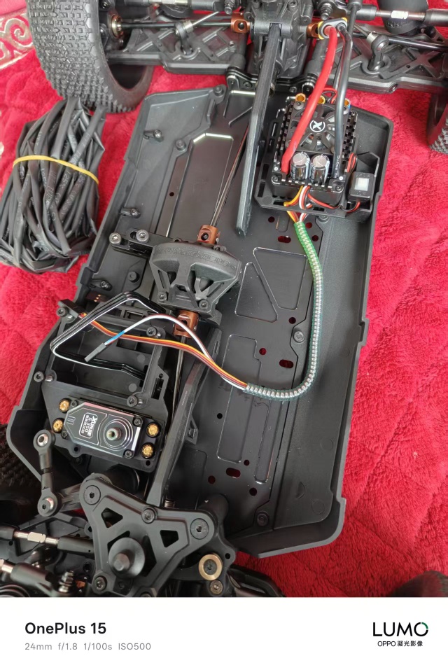

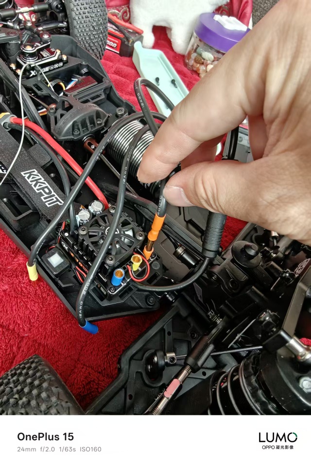

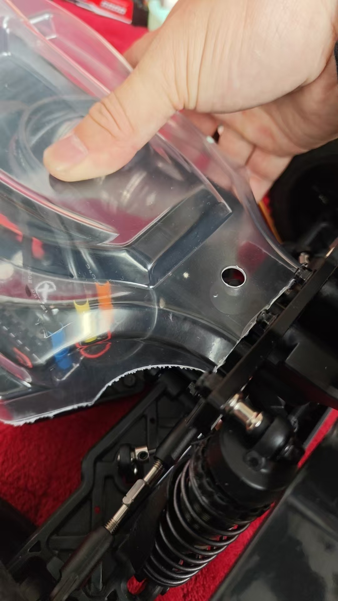

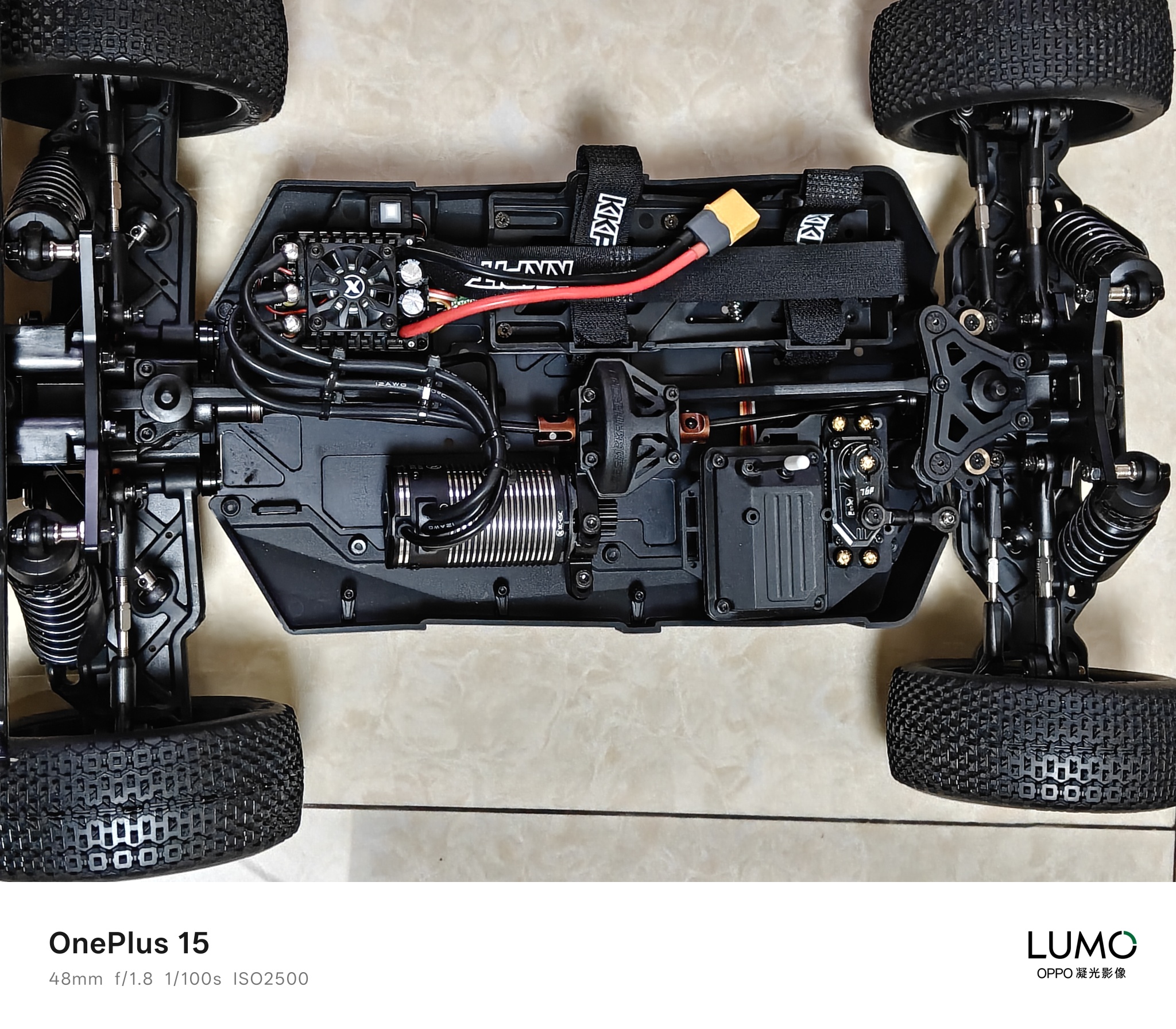

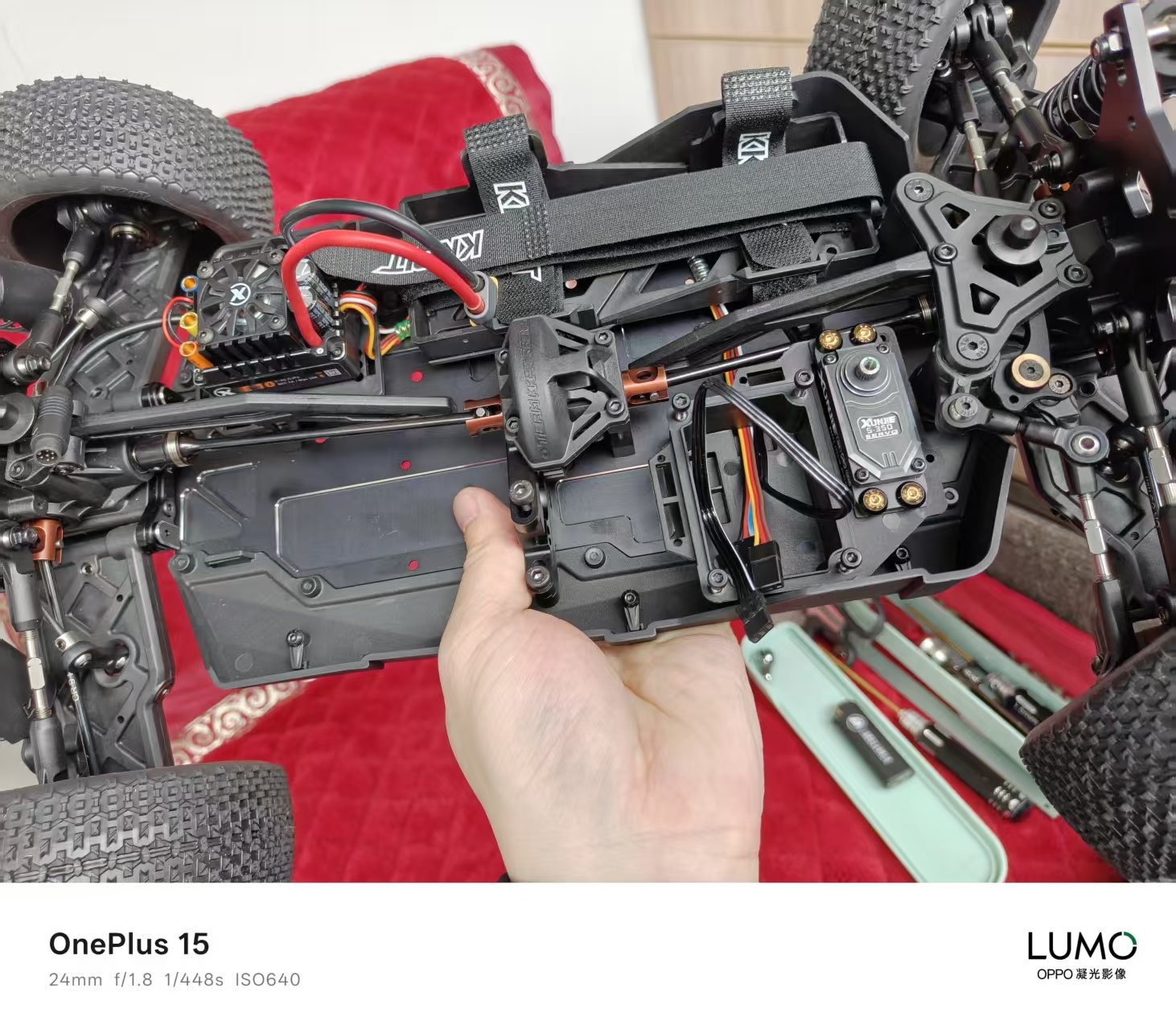

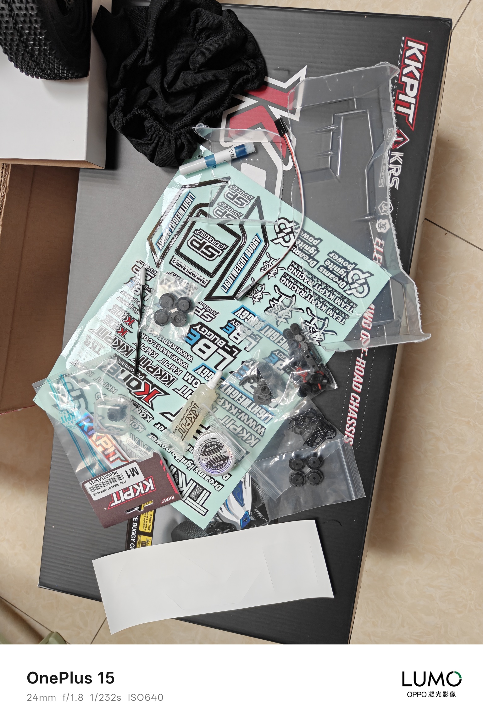

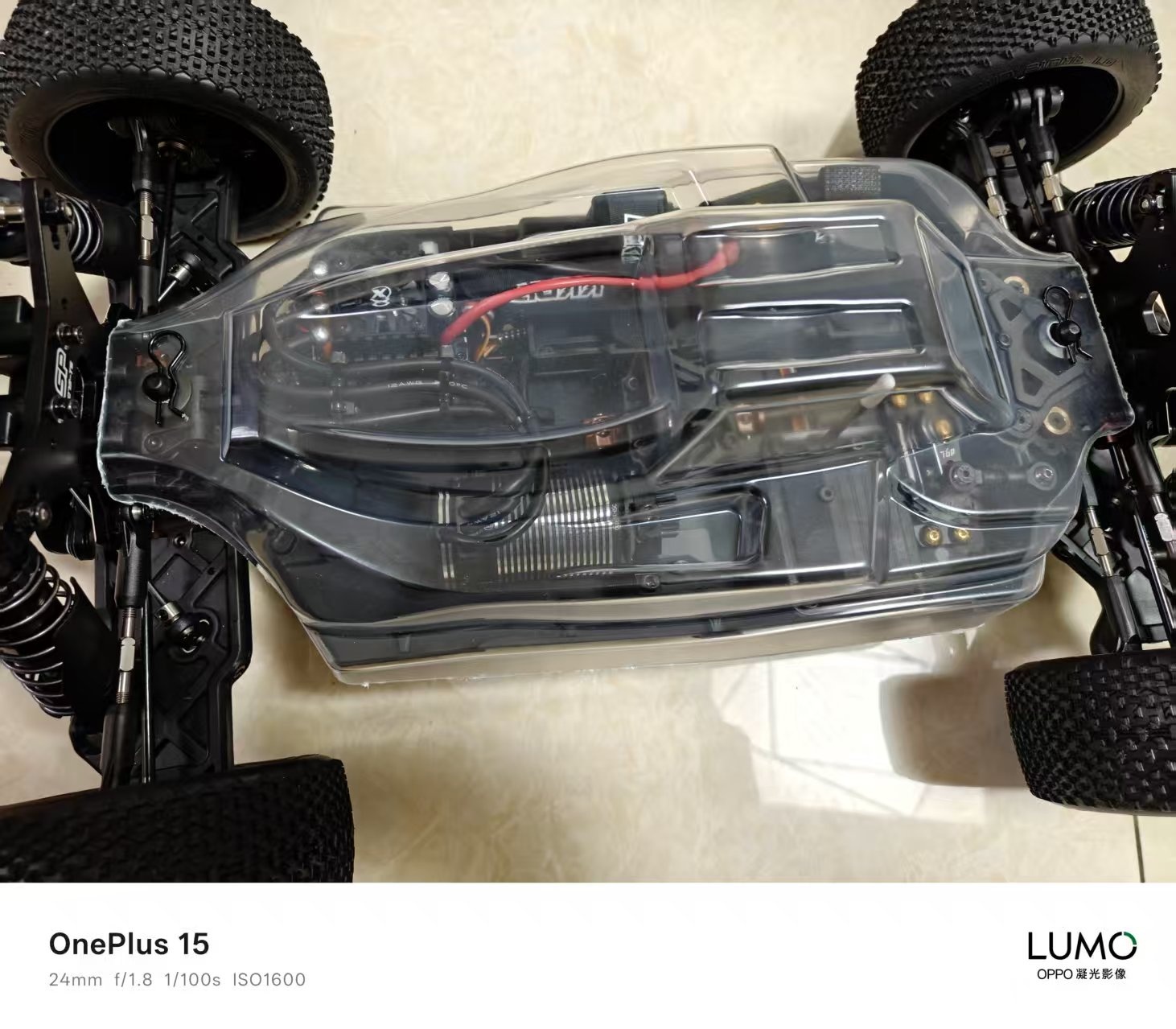

由于是arr版车架,到手就看了一下螺丝有没有松的 ,看了一下四根避震,有三根是正压回弹,一根零回弹 整体还算可以准备先玩等后面换差速油再一起换油  其实是偷懒了安装电设为了简洁美观走线我没有按照说明书 ,因为电池架下面正好有空间所以直接走暗线,为了保护bec线先绕一层保护管 安装电机的时候发现问题了, 由于是电越车壳 特别低趴所以直插电机线没法盖上车壳,只能重新焊接90度接头,同样的的问题因为是电越车壳天线管除非车壳开孔,不然无法垂直安装,观察一下发现可以把接收盒换个方向 ,天线柱正好可以竖在车壳驾驶舱内.. 完美盖上车壳 花费半天时间整备 最后就差车壳喷漆了..  喷漆手艺实在不行准备喷个简单的三色过渡壳

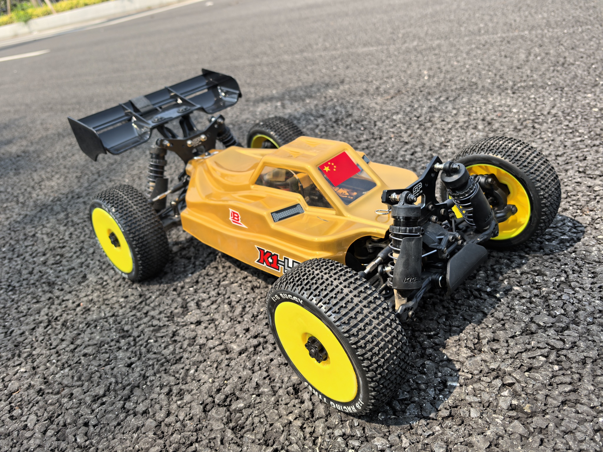

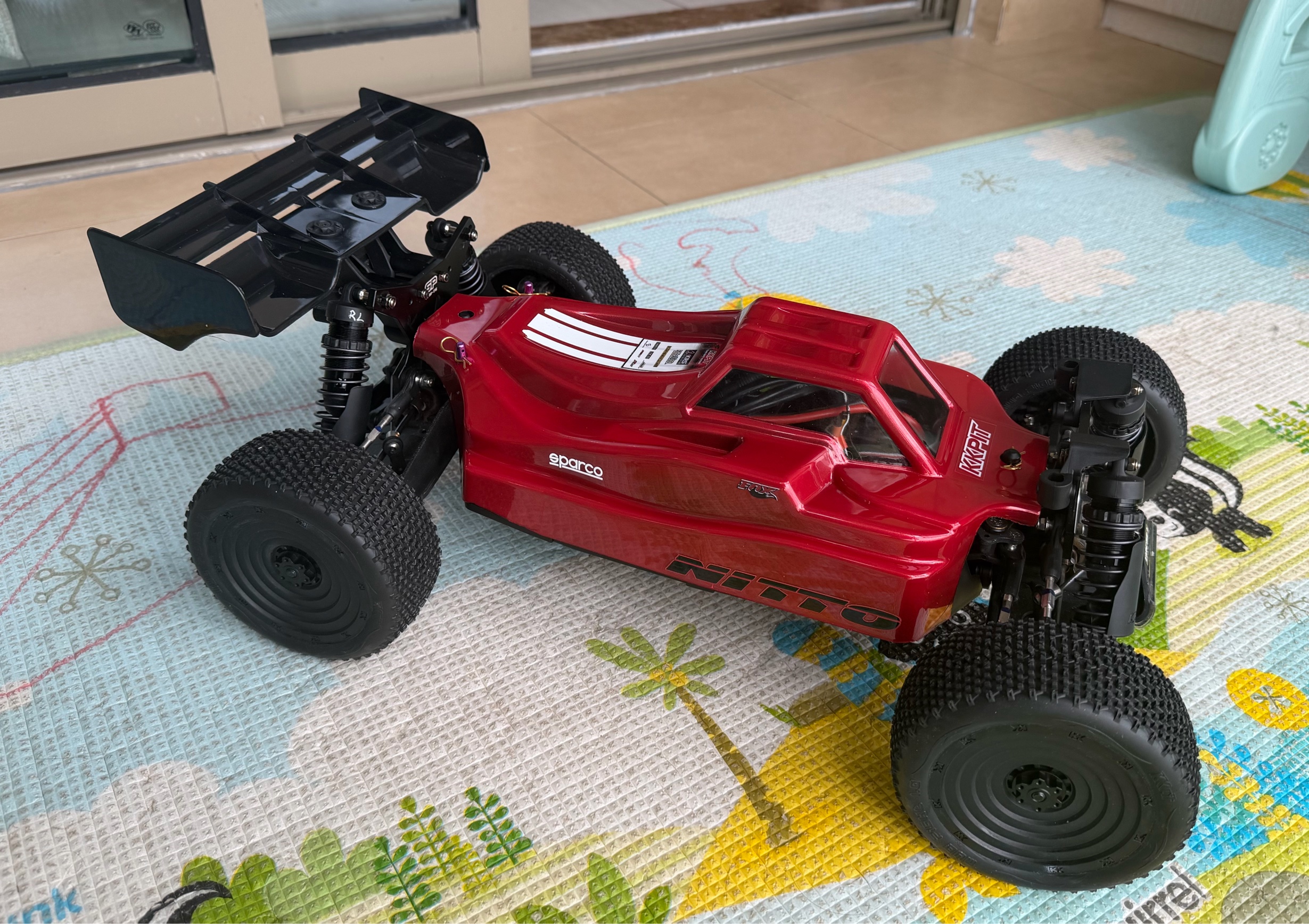

刚刚试完车 太爽了 够劲又有姿态 轻量化操控也不错
