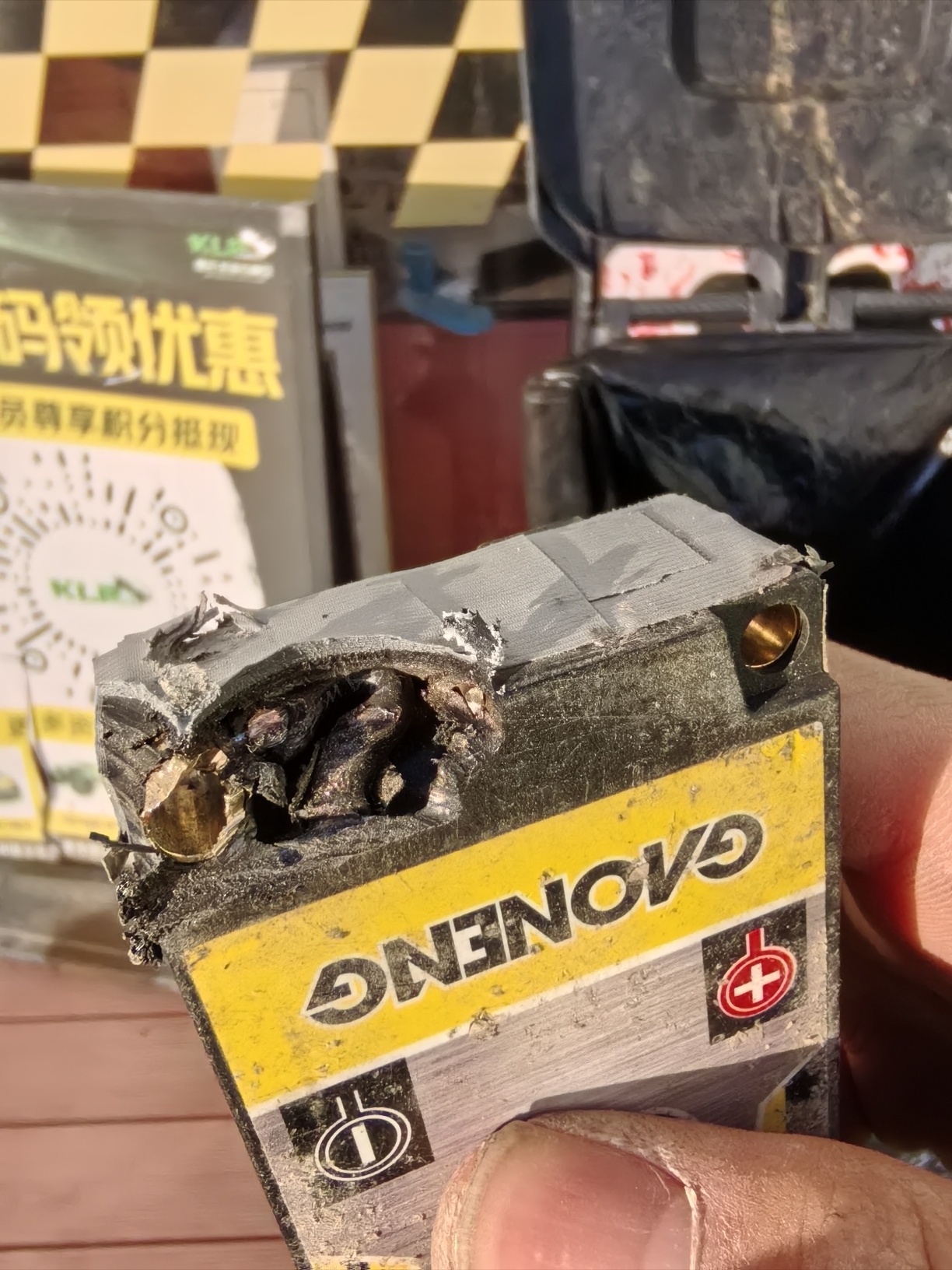

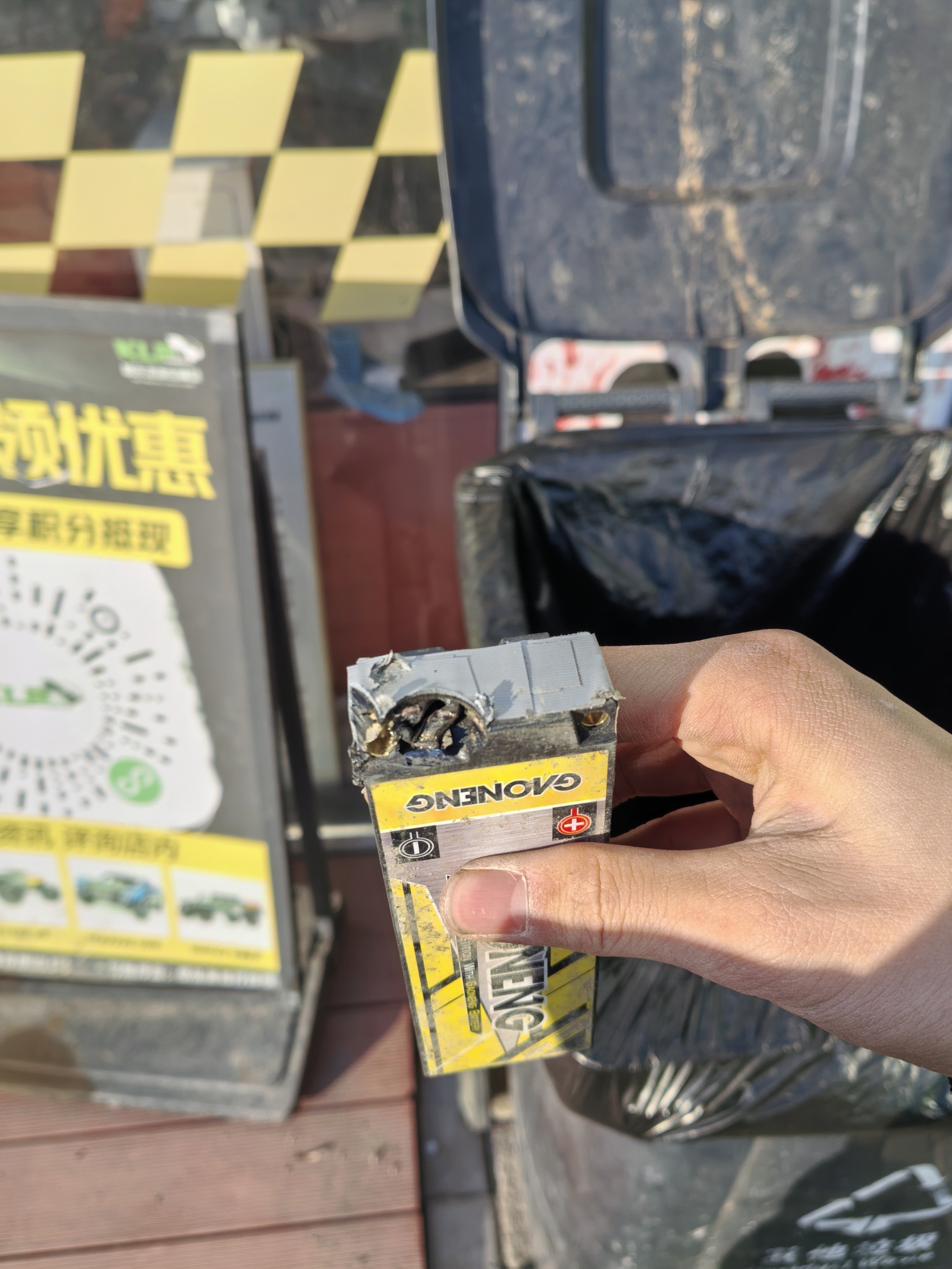

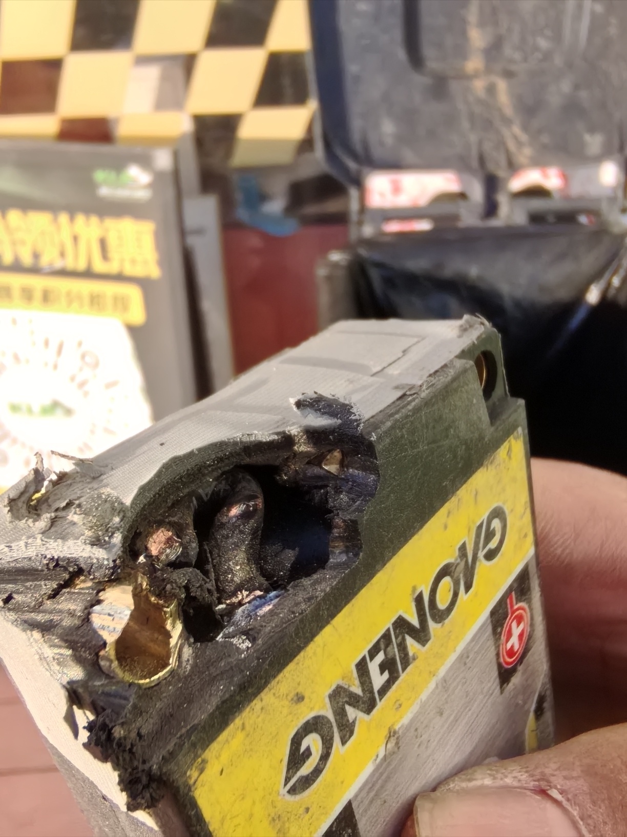

没错,sw用好盈是会定电池,你跑着跑着可能由于地盘的形变电机轴就磨到了
并且你要是玩sw的话,到手你可以op四个电池扎带,原厂那个确实不太行。我之前用的是长电,扎带开了一次,电池直接被架中差上面了然后那个电池差点就被磨穿了后来换短电也开了,电池没事,电调线直接被磨断了
