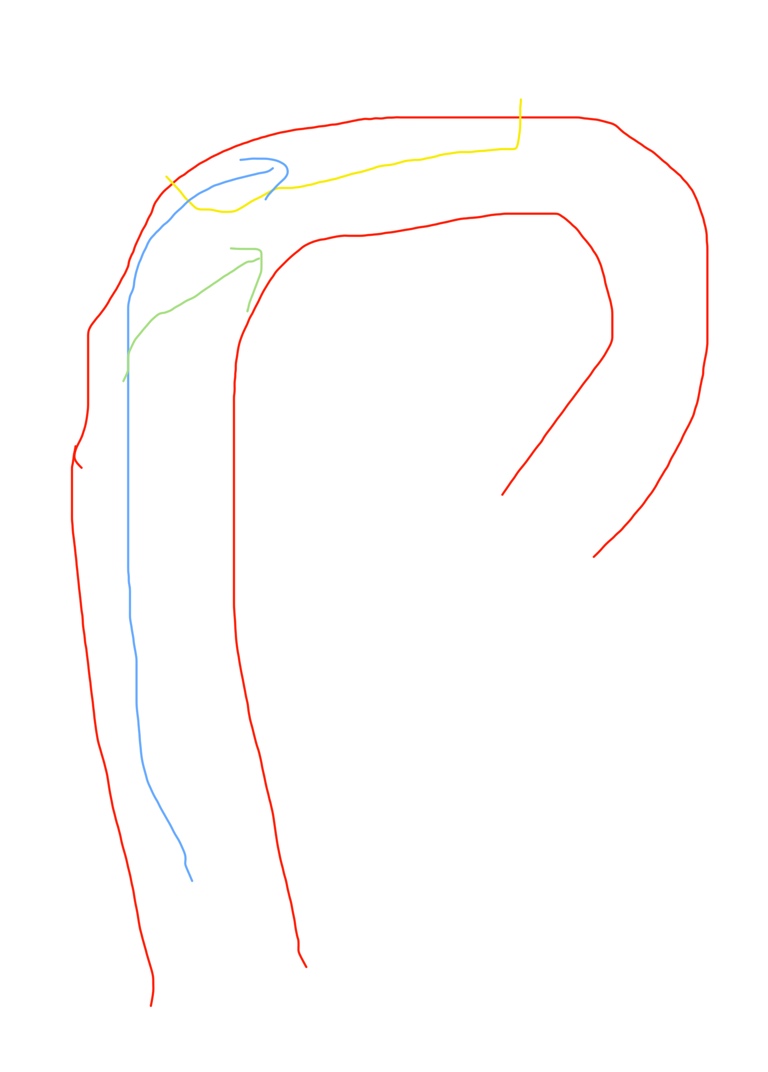

請問一下各位
我的遙控是sanwa的m17陀螺儀是sgs-02配pgs-cl2舵機
車子的路線想走外面一點的話,會感覺車子一直要往灣心走,很難一直把車子往外推
像這張照片這樣,我想走藍色路線,可是車子會一直走成綠色路線,要反打多補大油門才有機會往外一點。
請問陀螺儀的參數可以怎麼調整呢?
目前的設定
gain49
quick30
Speed fw 7
Speed rt 7
感覺是車子會一直想把我拉直才會一直往灣心跑嗎?

会不会跟转向阿克曼有关,不懂,等大佬解答。

答案已经在你的描述当中!

除了陀螺仪车架设定也有很大关系的,你要把车架设定也拿出来看看综合考量才大概知道问题

入弯阿克曼太大了

陀螺仪其他数值恢复0,单独就调感度试试

增大SPD-FW。
