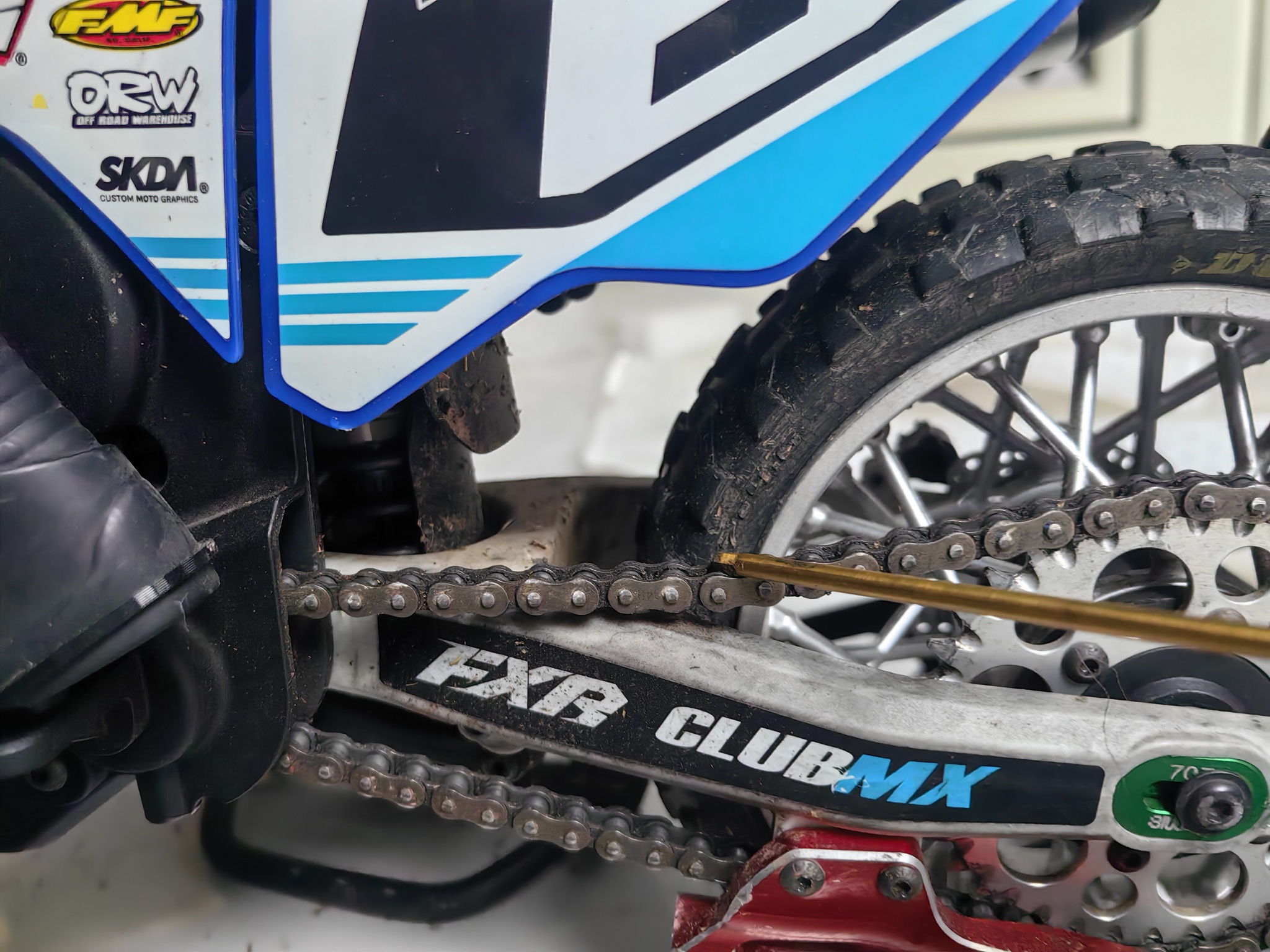

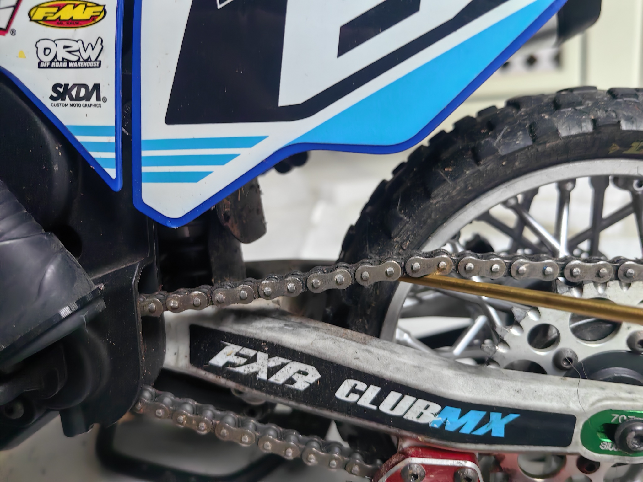

这个链条感觉有点长了,会打到后叉,后轮已经调到最后面了,是链条被撑长了该换了吗

参考真实的摩托车:链条拉长后,和大小飞轮的齿间距离就会不匹配,链条就会伤到大小飞轮,导致磨损。
按照摩托车链条的维护守则,应该换链条。当然,不讲究可以去一节继续使用。
提醒:链条也需要日常维护和润滑的。

好的,感谢
