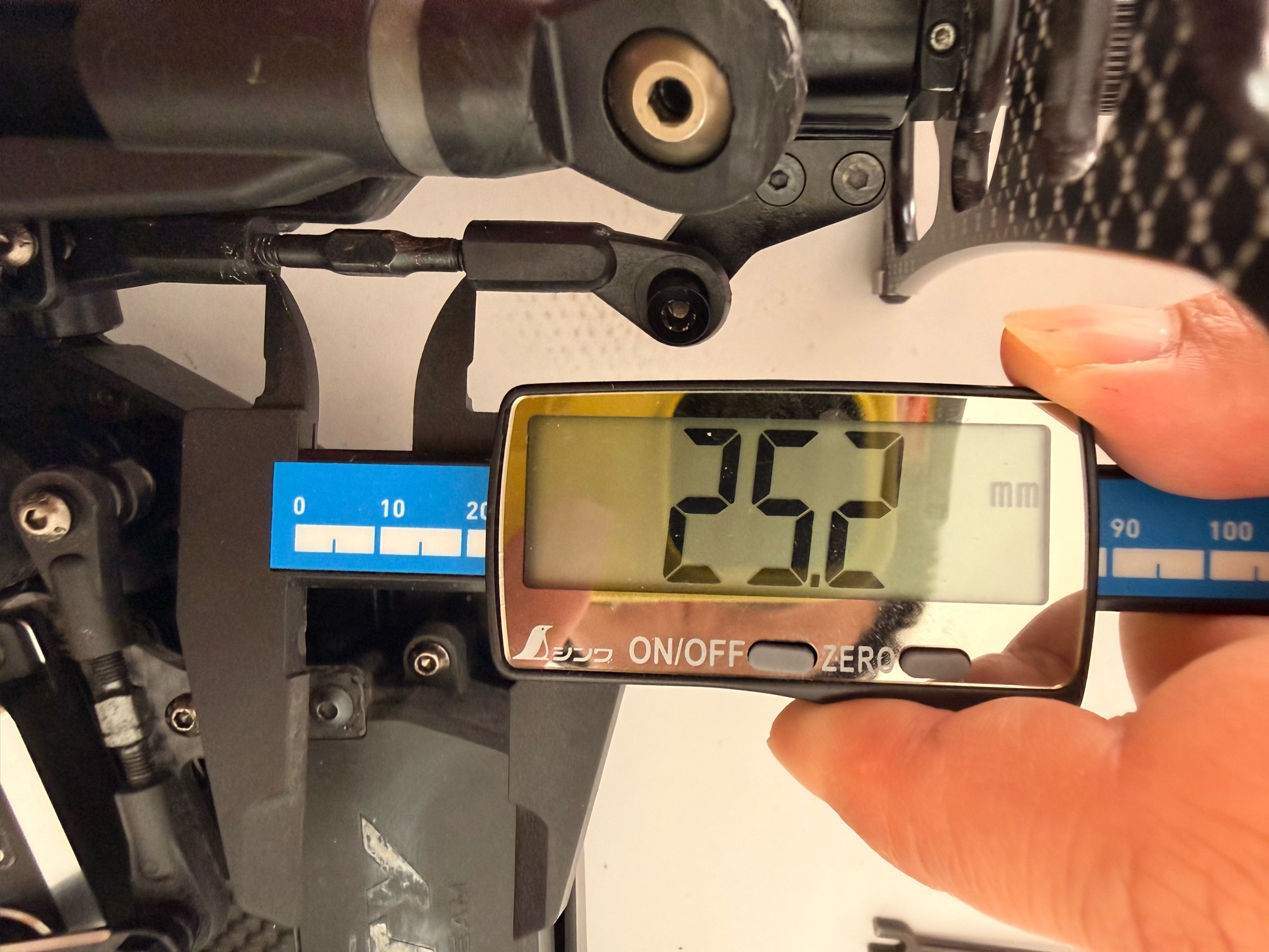

换了一舵机,出了些小问题。
先说一下我的操作过程

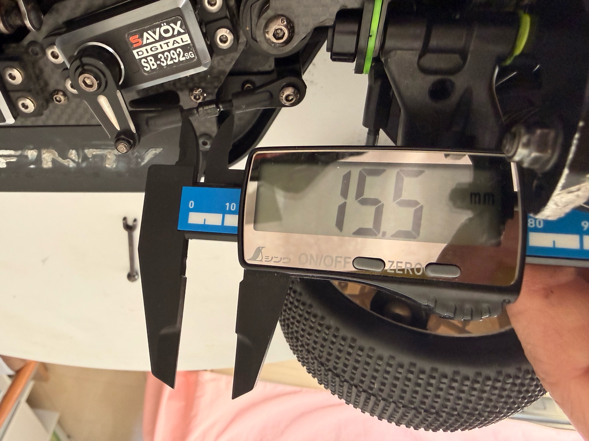

首先遥控器上把epa、trim全部清零、回到初始设定。再给舵机通电回中位装车后,左转会拉动车头结构,右转又打得非常大。
然后断电,把舵机连杆、左右转向连杆全部做成说明书给的间距。
通电,调整trim让前轮摆正。然后调整epa。

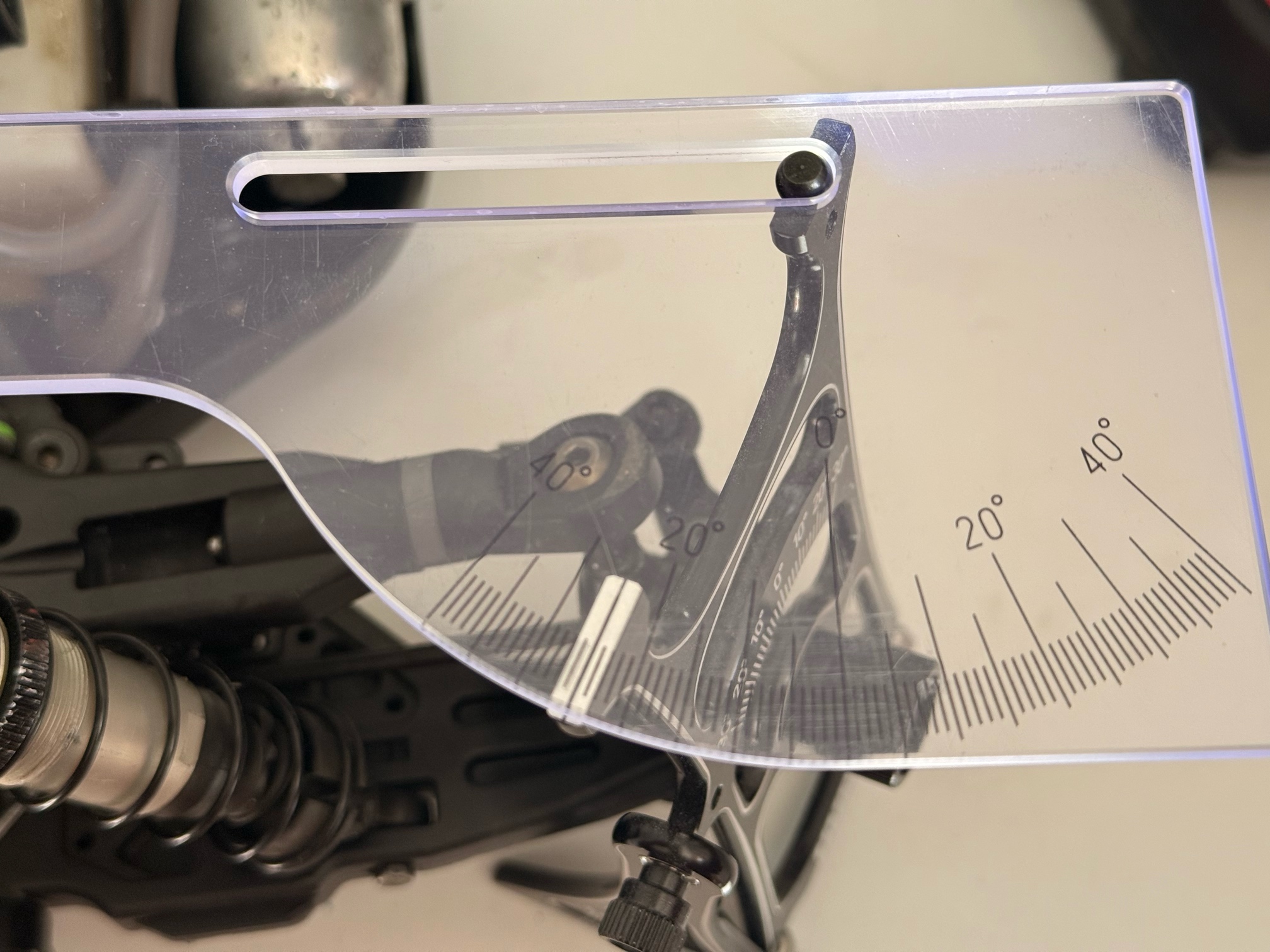

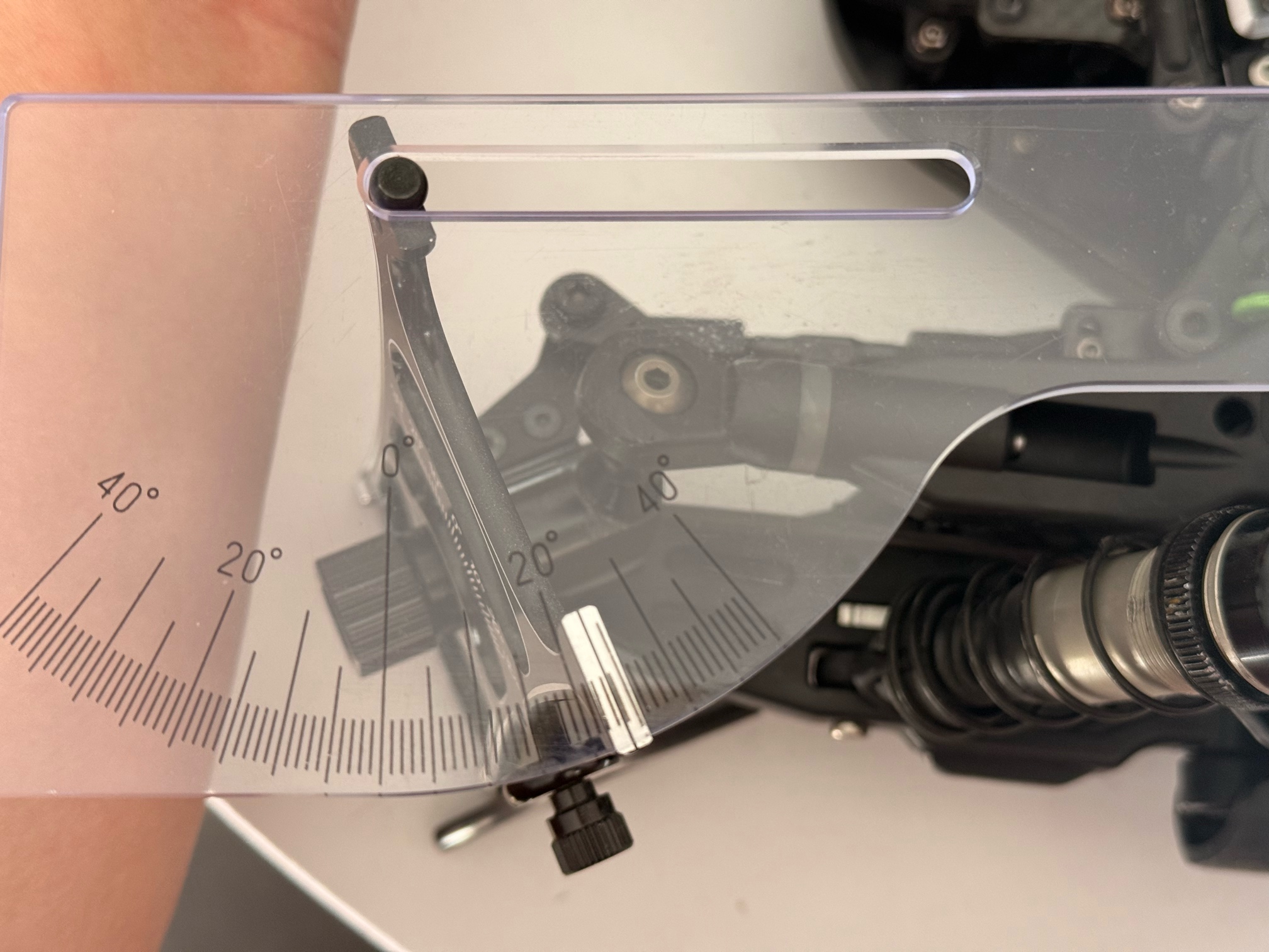

左转、右转的度数不一致,右转大于左转,但是此时舵机的行程左右都一致(90的行程)
问题1: 右转摆正后,车轮角度偏右;但左转回正,车轮角度都是0
问题2:目前的情况我要如何调整呢?左转的行程感觉已经很大,再加舵机就啸叫了,右侧也同样。
问题3:越野车单侧的转向角度一般是多少度?我的车大概就能做到25~26度吧
