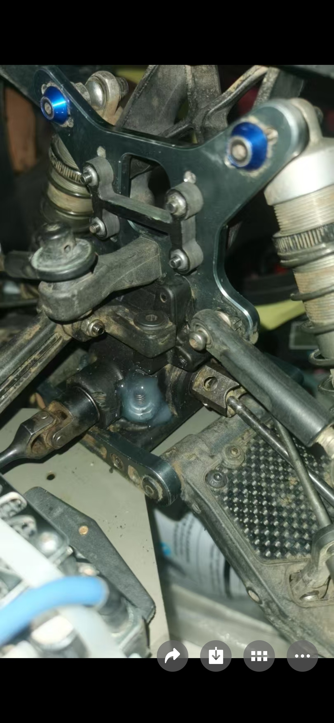

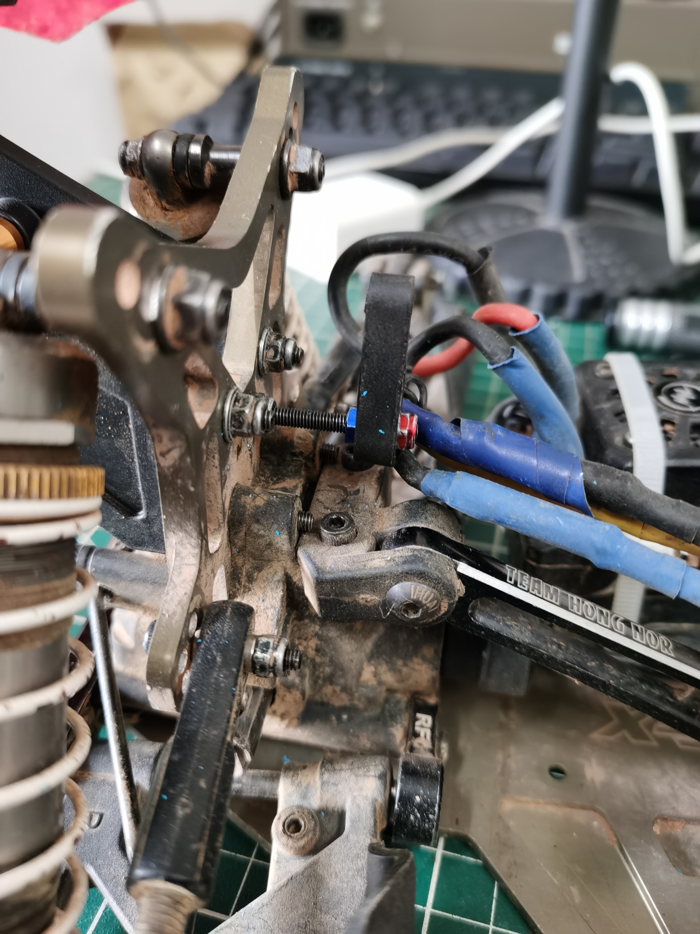

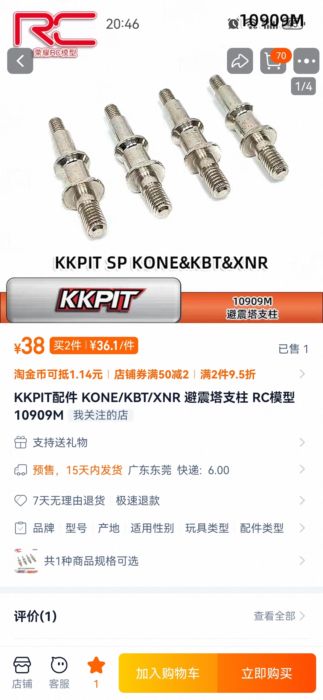

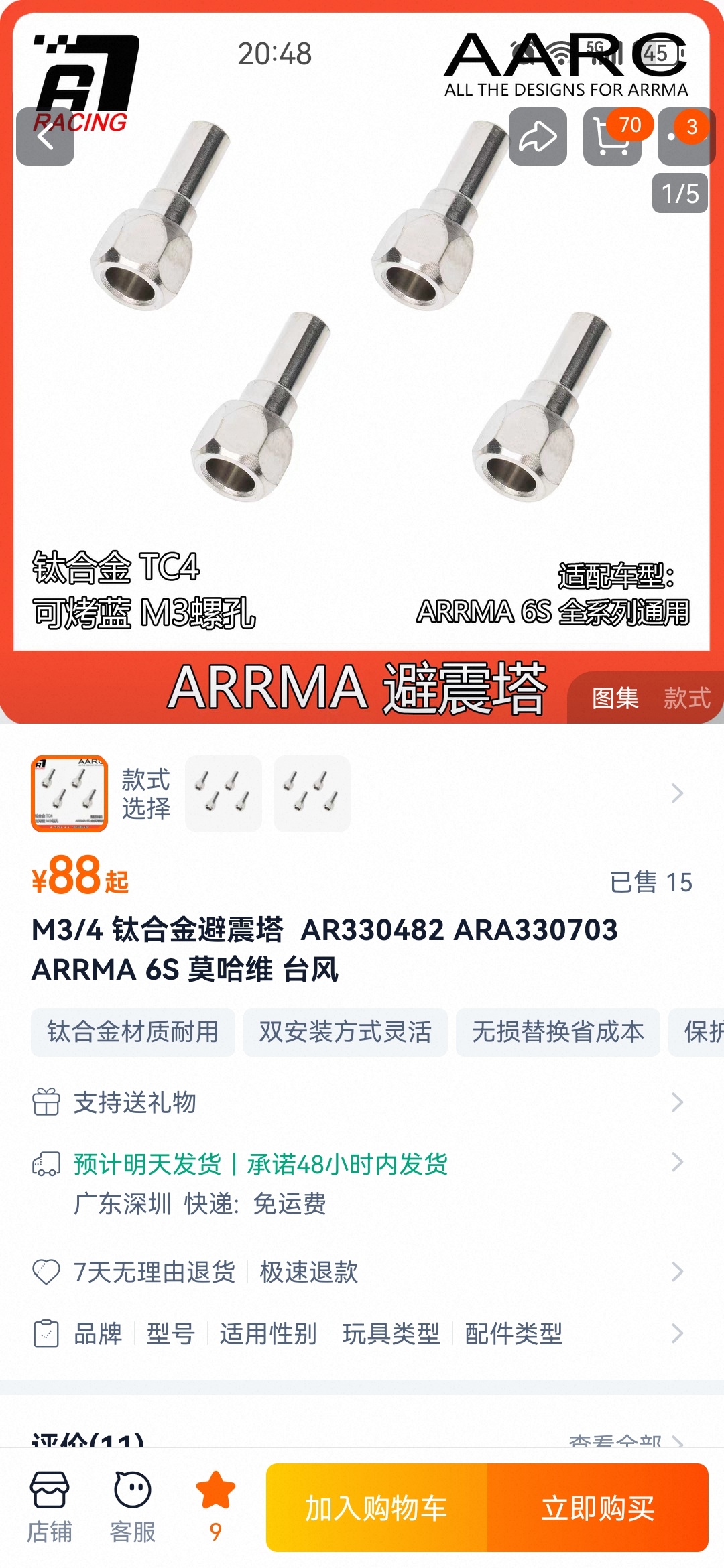

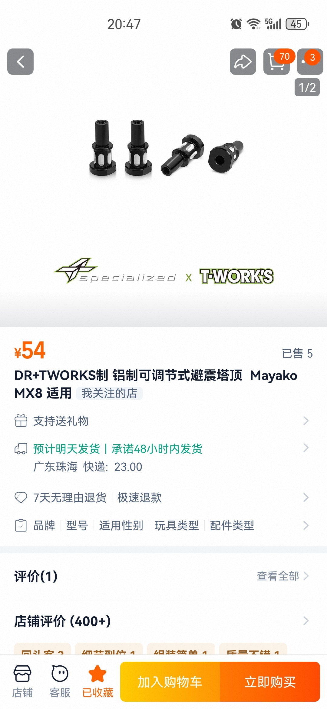

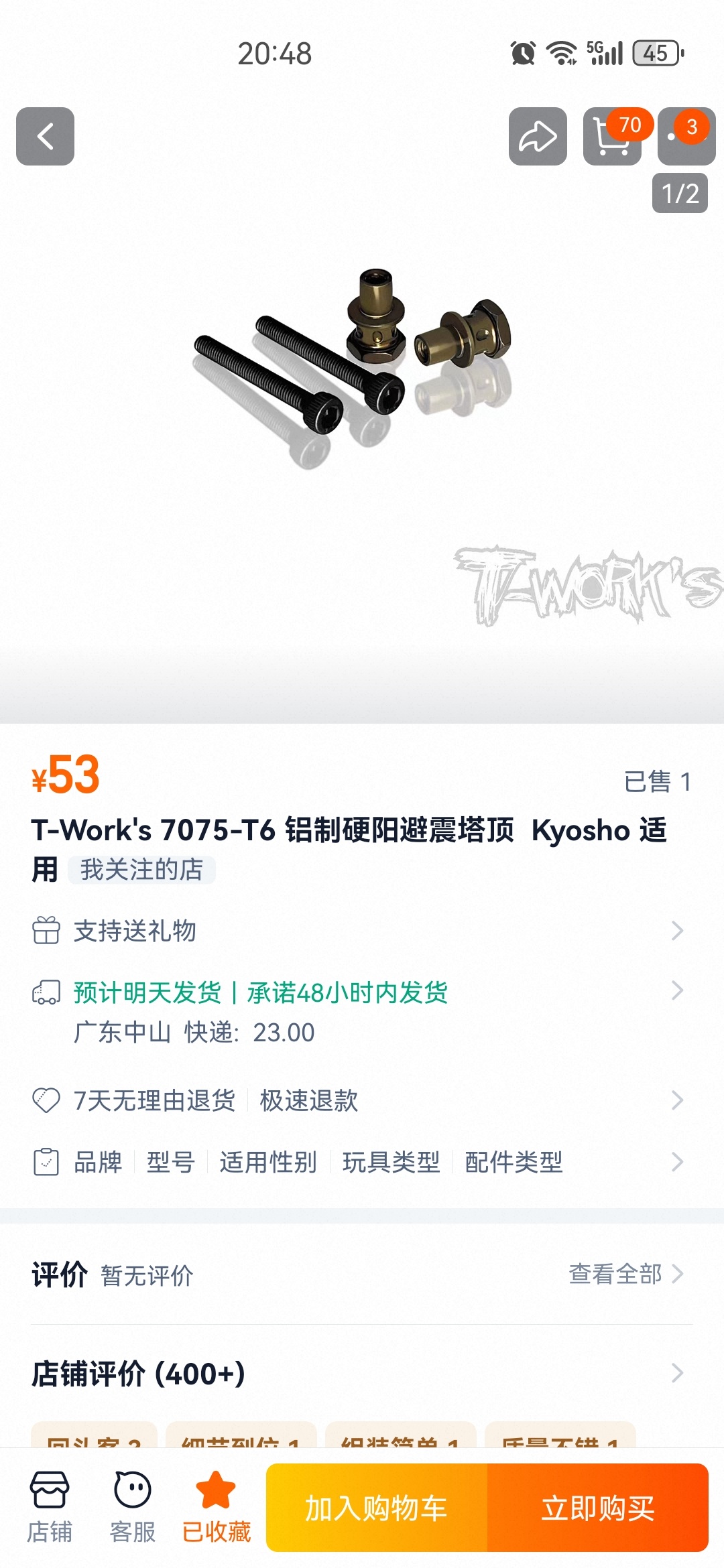

之前去佛山gfc赛道跑,发现这个鸿诺x3e特别容易战损,后面的车壳柱子因为换了s15车壳,后面比较紧,跑的时候容易断,已经断了两个,后来,回来以后,发现买原厂的话,只要车壳不合适一样会断,所以通过现有的条件,弄出一个比较简单并且大众都有得东西,准备m3螺丝,三个m3螺母,然后还有舵机臂,然后把它们拧起来,就成了以下图片,关键还能左右摇摆,哈哈哈,又能节省45块钱,还有关于mbx8波箱最里面的波箱,m4螺丝直接打穿也可以固定波箱,又省90,外面再涂点防水胶,一样玩,有时候有些东西能省就省,又不是不能跑,哈哈哈![]() 还有一个小问题,鸿诺x3e的避震塔是一体式的,能不能保留原厂的塑料避震垫片的情况下,换分体式的避震塔,看下有哪个比较合适,有模友知道换哪个替换掉的吗? ![]() ![]() |
