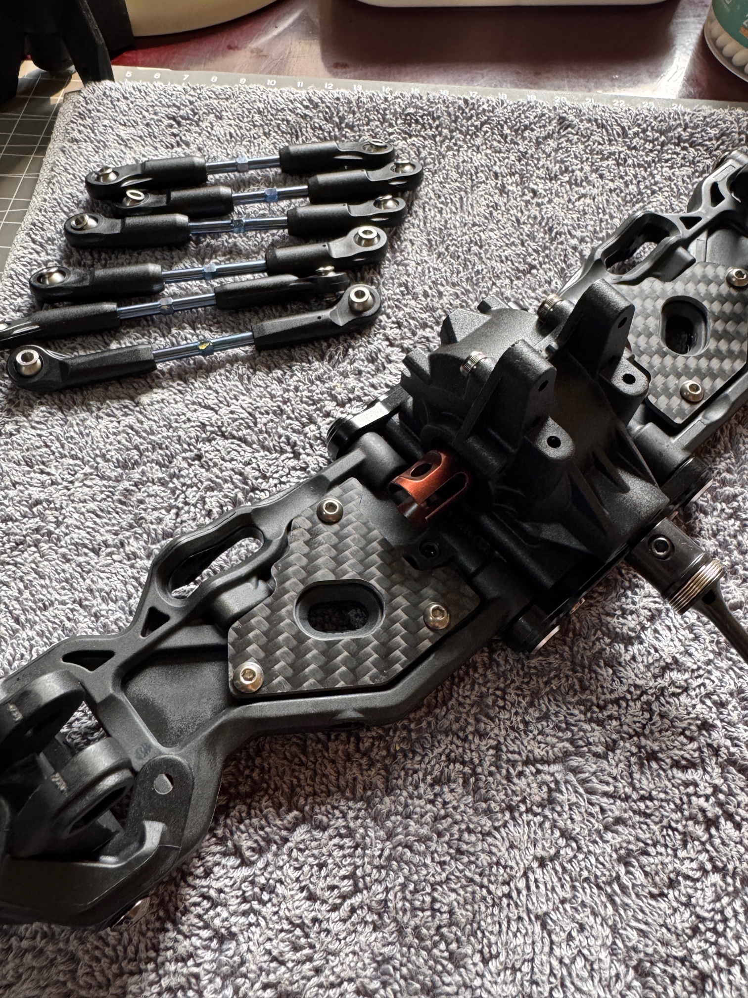

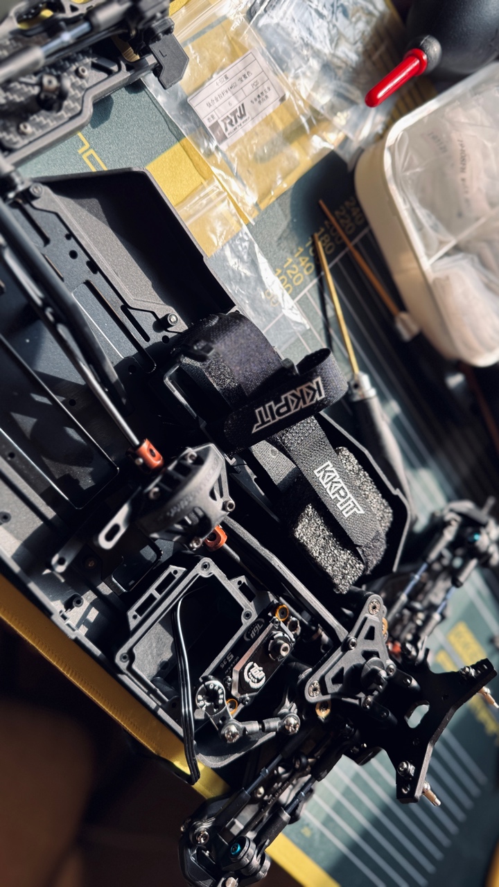

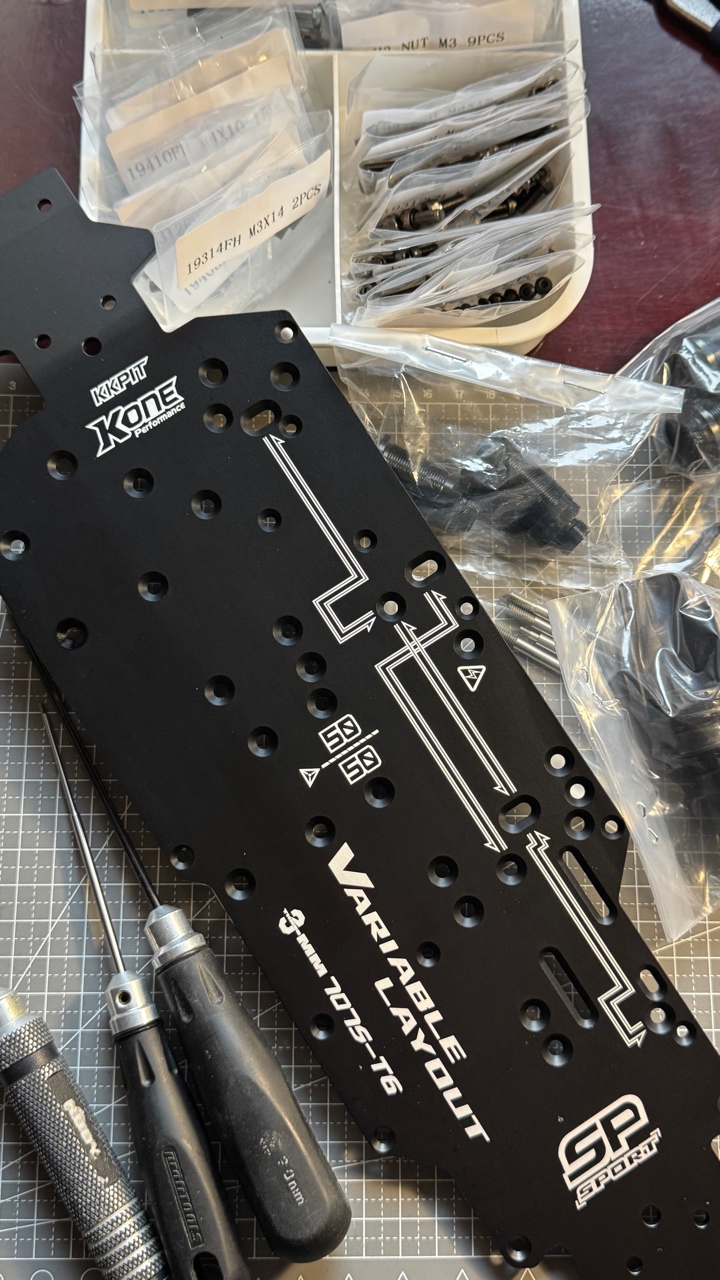

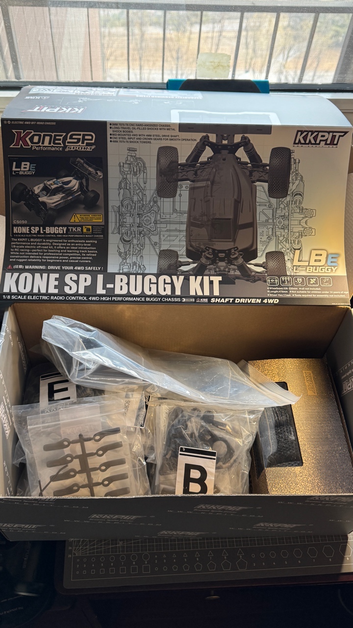

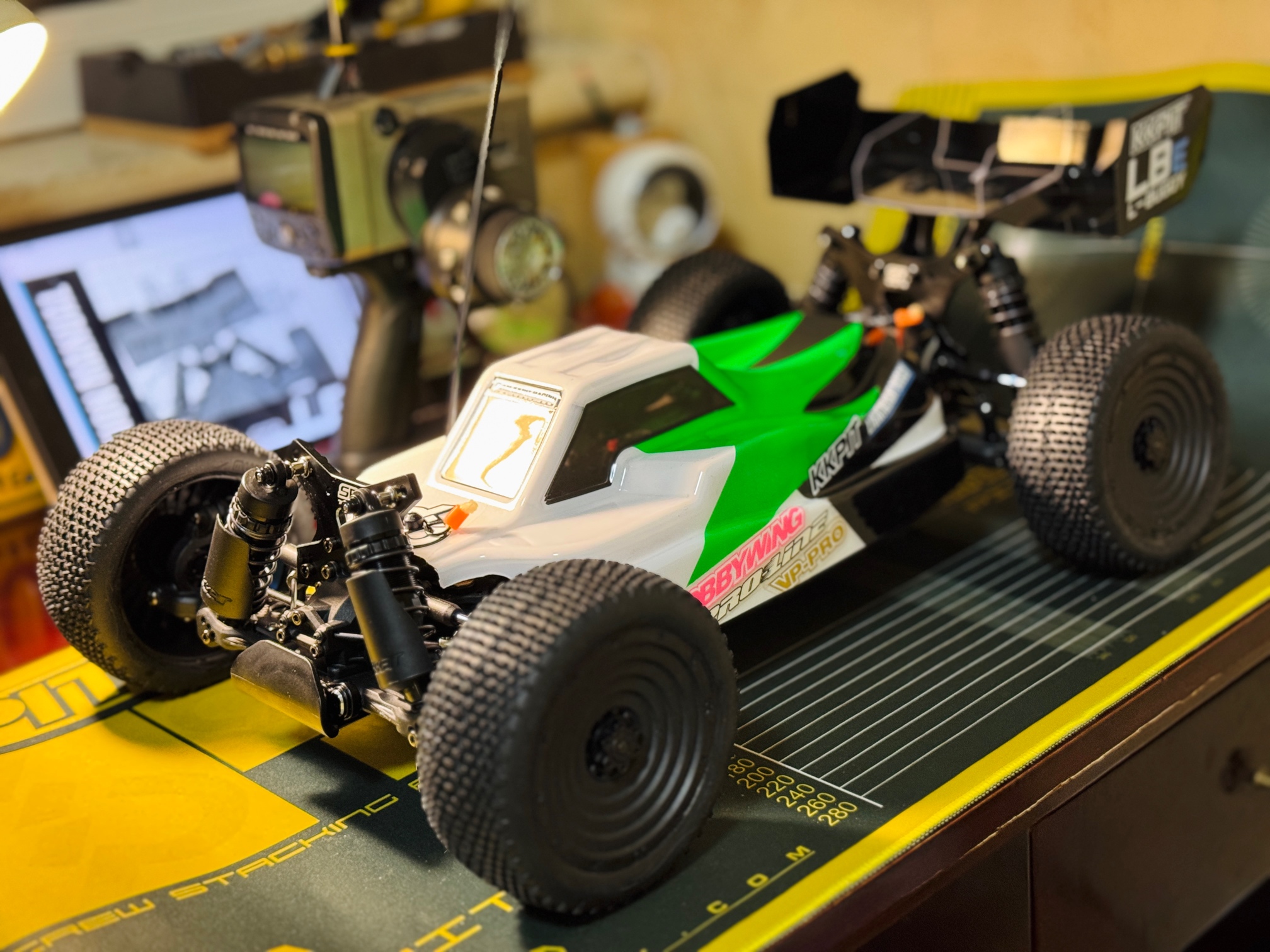

年前B44因戰損待料,左思右想還是得弄一個能暢快的練習不用擔心配件的車,在經濟跟多方權衡下選擇了國產kkpit  lbe,因為是過年期間的決定,所以年後東西才陸陸續續的到手,距離上一次買新車已經十多年,很是興奮。
開箱看了下感覺挺不錯,不過沒有紙質說明書跟爆炸圖很不習慣,這個建議廠家還是要附上;然後發現自己只有英制的工具,手上也沒有差速油(我的10越是限滑跟前後滾珠差速)本來就是消磨時間也不想著急但等快遞的時間還是挺撓心。

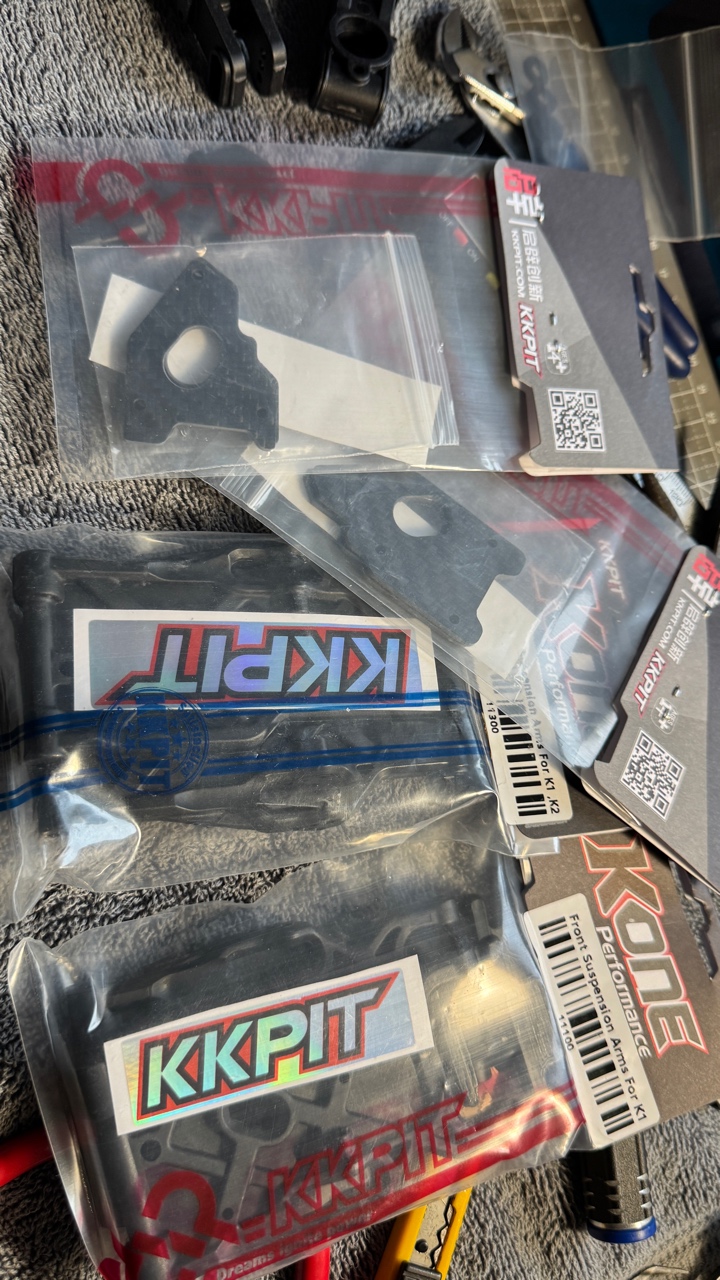

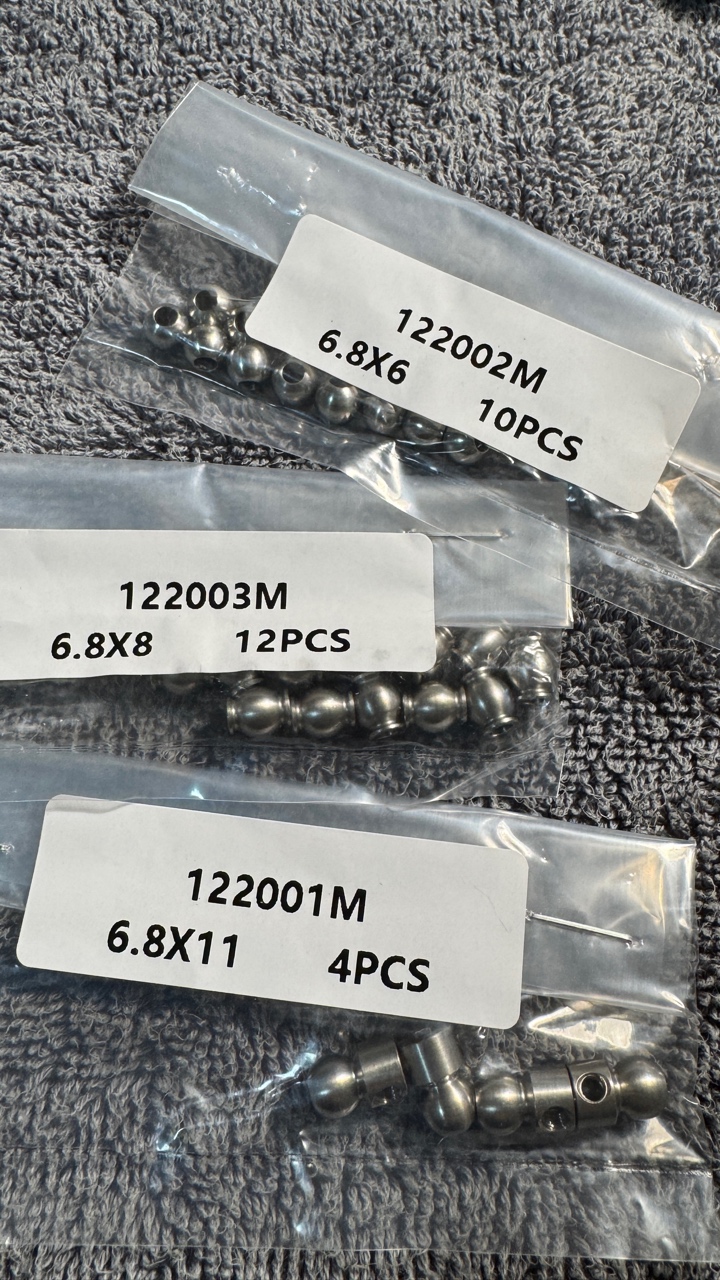

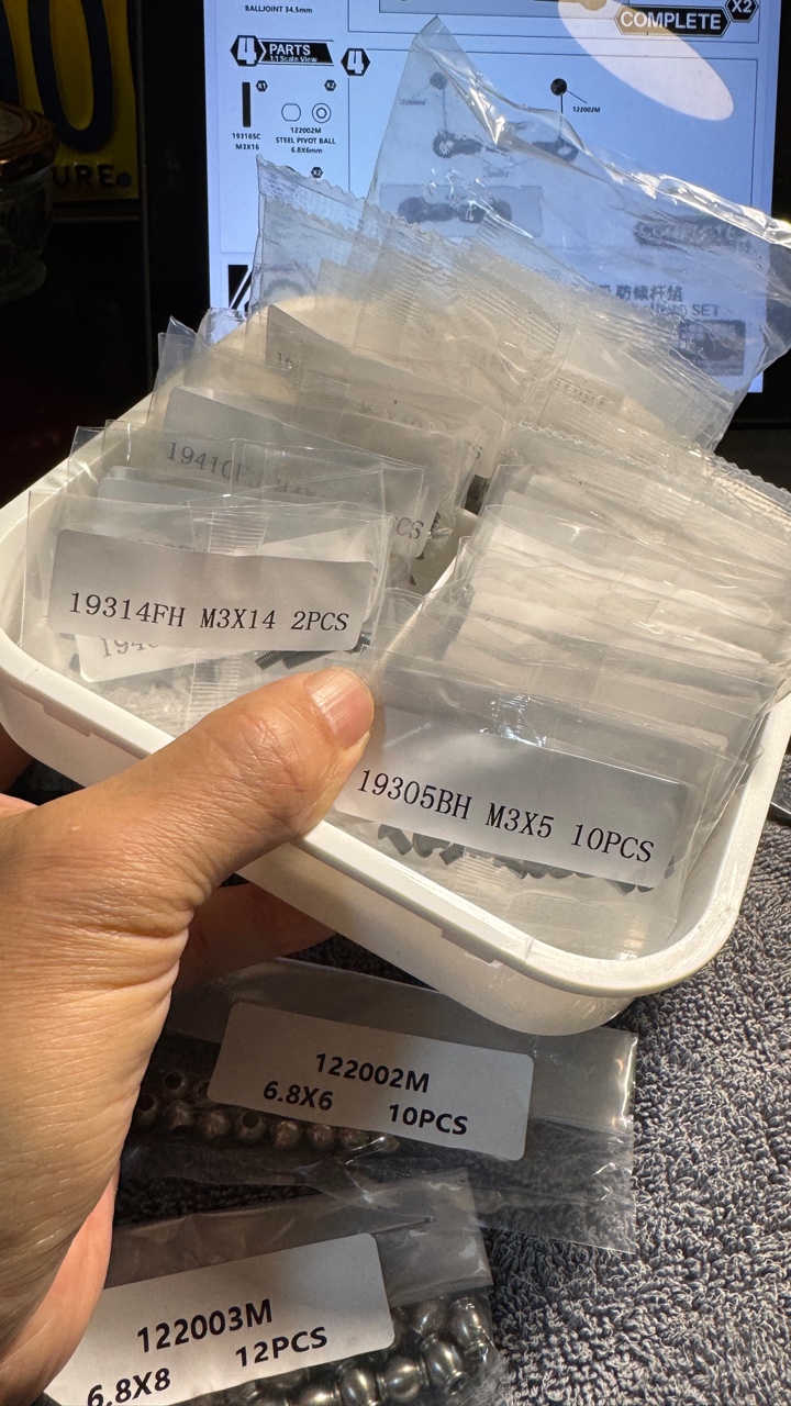

清點時只覺得螺絲、螺帽好多,上手組裝後發現種類跟尺寸分的太細太多了,讓人有點暈菜,不過組裝的過程都很順利,精度什麼的都很好,很有樂趣。在組裝的過程也下單把前後擺臂、尾翼支架、避震芯、鈦拉桿這些備料買了,順便買了原廠的擺臂加強片,效果不管怎樣反正挺好看的,把以前給TAMIYA TRF501x用的鈦螺絲安上

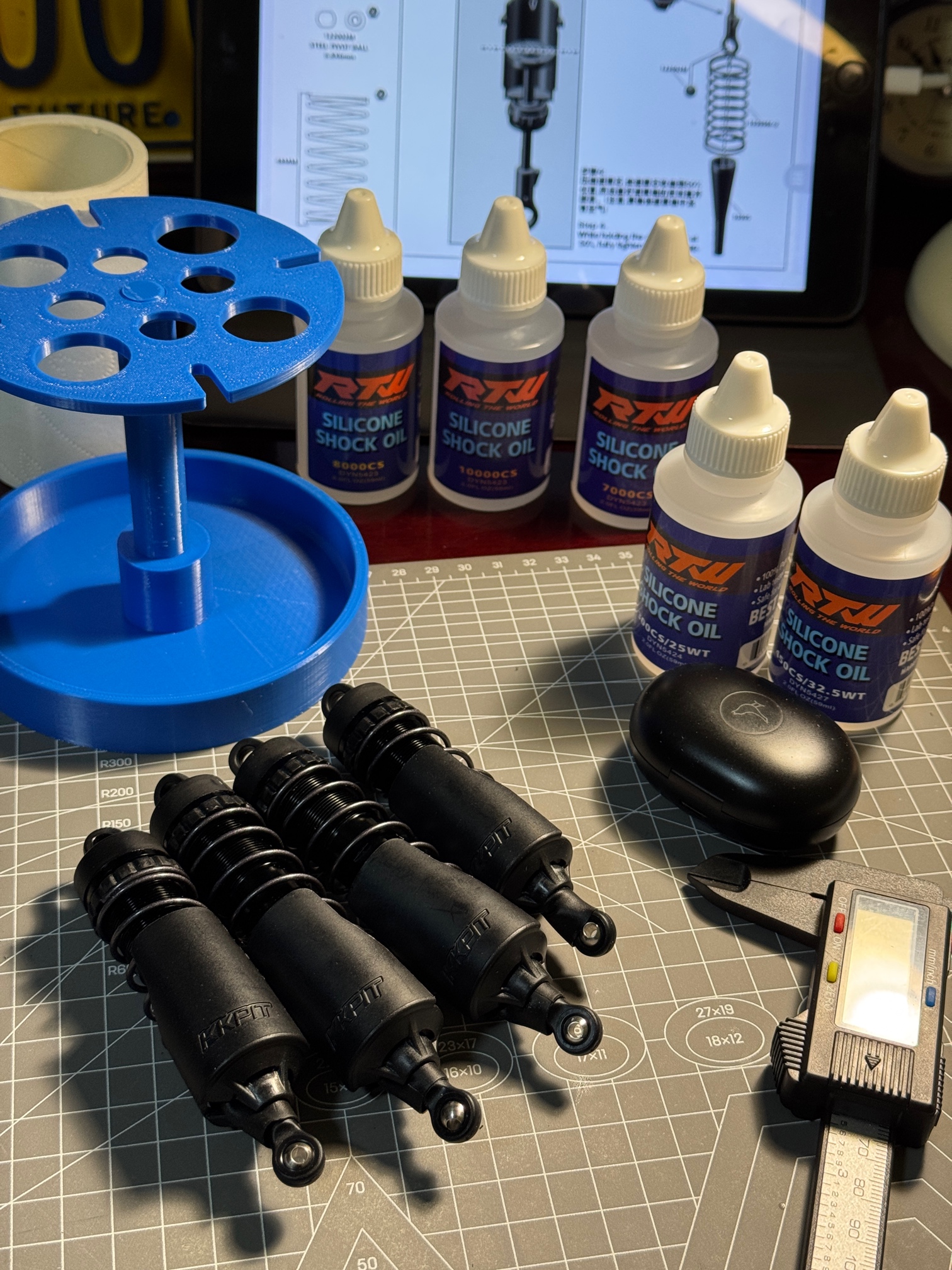

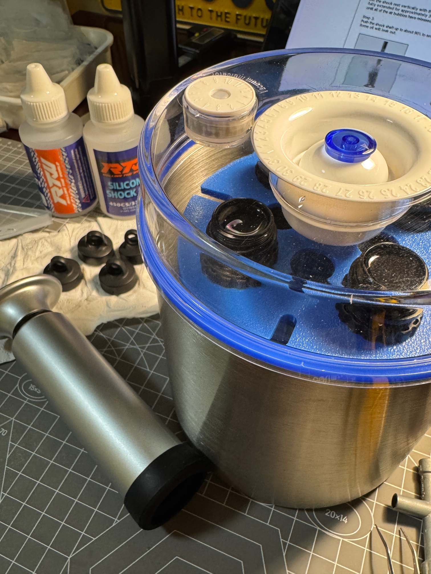

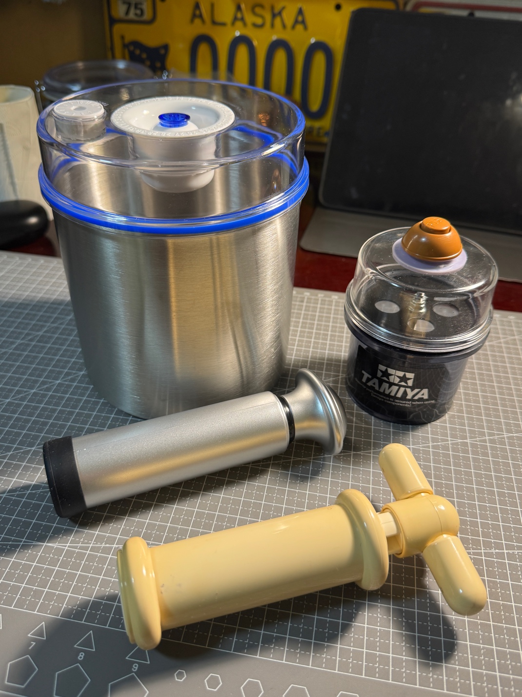

之前Tamiya的電房吸奶器玩1/10電越一直湊合著用,這尺寸湊合不了了,才知道現在都有電動的了,預算有限之下只好想想辦法,小黃魚找了個打印的圓形工作架,店主很熱心的配合修改尺寸,淘寶買了個手拉的不鏽鋼真空罐,因為看著跟田宮那個類似而且尺寸合適所以買了它,唯一美中不足的就是忘了單向閥的佔位,應該把1/10要用的小孔位往外挪挪,整個花費大概60塊,效果可以。

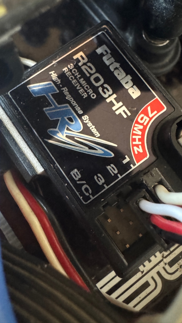

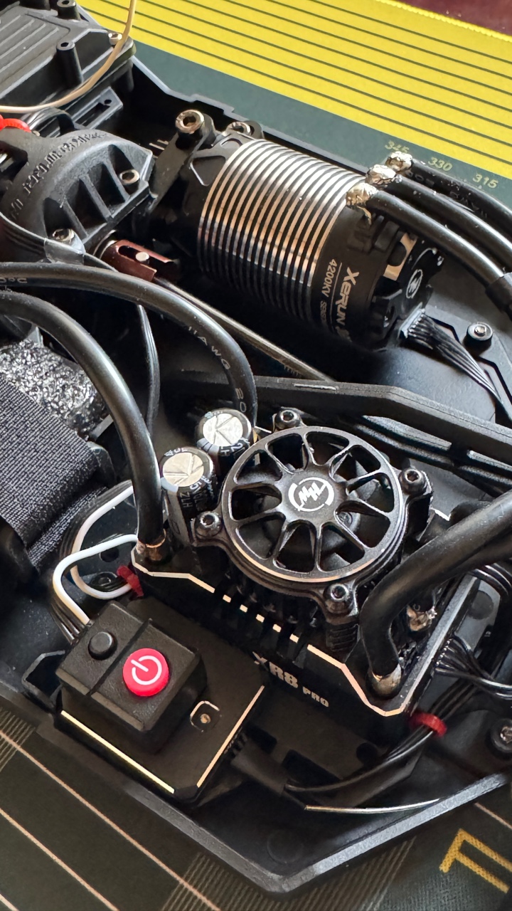

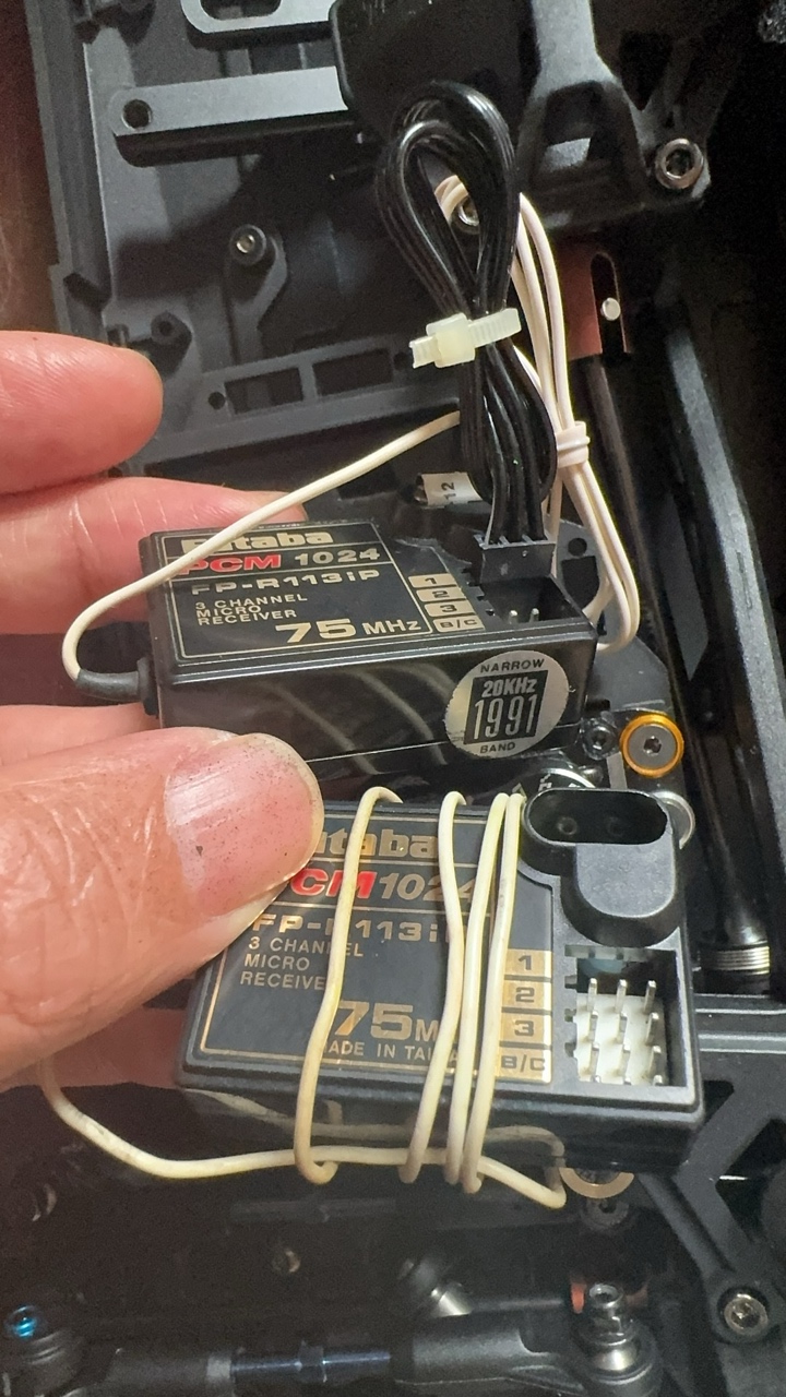

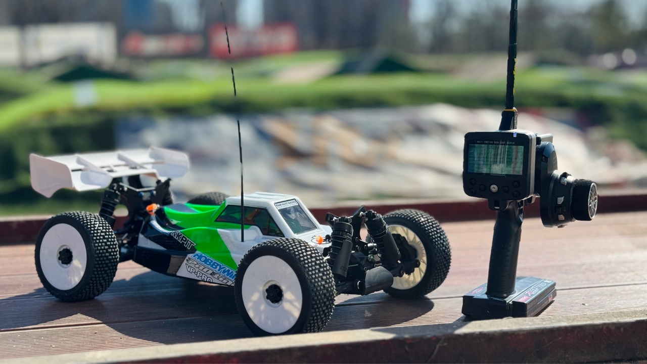

電裝選擇s35舵機跟好盈XR8 pro搭配3660 4200kv無刷電機,2s電池,想著以後換其他電越,電裝能直接搬過去,古董3pk還留著一個hrs兩個pcm接收,hrs在b44上跟10bl搭配用著,所以這lbe就用pcm的,上車通電後電調一直無法感應信號,也無法對中位跟油門那些,以為自己手殘的焊接技術把電調搞壞了抱著內疚跟忐忑的心情把電調跟電機發回給店家,店家試了說是好的沒問題,豆包跟我說系統不兼容,讓我升級2.4g的系統,發回來後嘗試著用hrs那顆接收沒想到能用,這下又可以苟延殘喘了為了方便調參,把原車電調支架修改下、藍芽OTA也給安上。

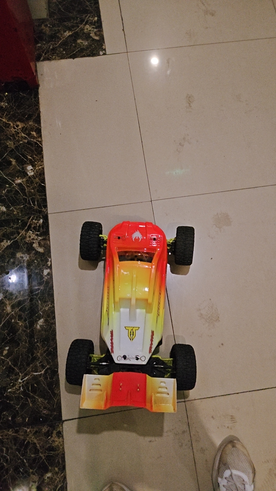

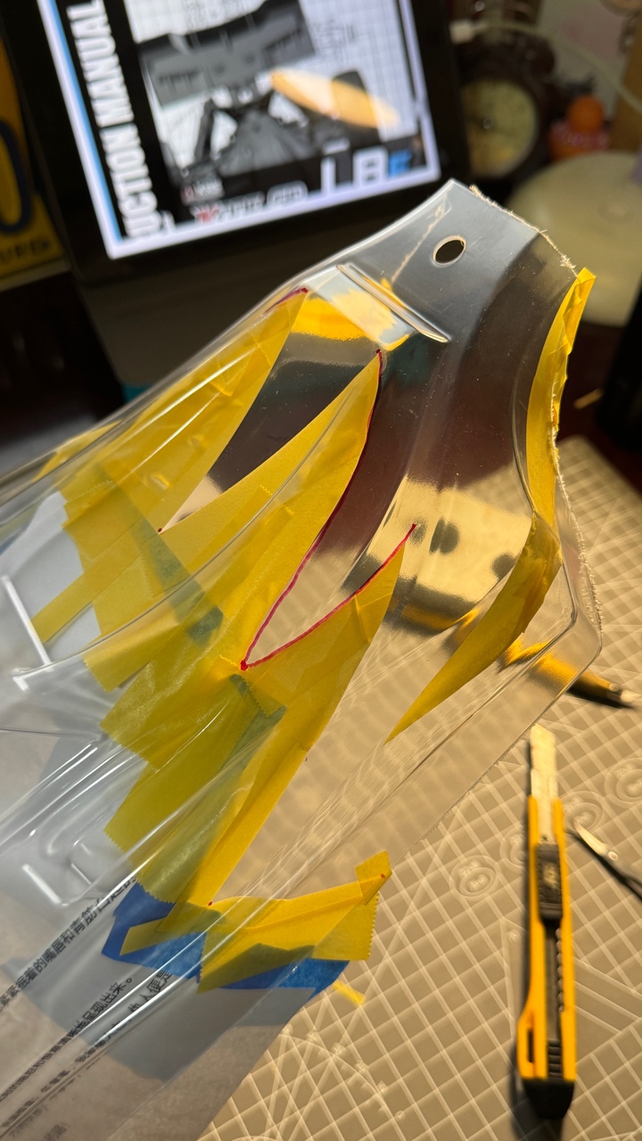

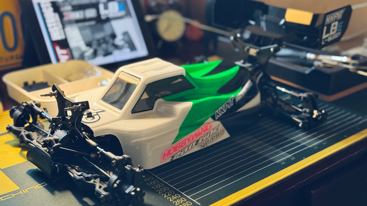

做車殼對手殘黨算是個煩人的事,本來想買個紫色跟手上的黑、白、螢光綠弄個初號機配色,無奈最近噴罐好像發不過來,沒了紫色無意間搞成川崎配色了
大功告成,整個組裝下來感覺很好,KKPIT的淘寶客服有問必答,能解決問題好溝通、能聊天記得跟客服登記會員、後續買配件能優惠,也期待能出一個簡單點、適配硬殼短電的電池架,就等找個上班日人少的時候下場試試車了!開心

好有年代感的遥控器,突然觉得自己的4pls也没有那么老了

性能上對我夠用了,就是遙控器重量跟那長長的天線是個問題。

套个kk竞速卡的车壳

為啥要套競卡的殼?

天线空间就解决了

喔喔,天線是指遙控器上的天線,不拉長不行。

選個上班日人少去試了車,跑的挺順手、很滿足。
