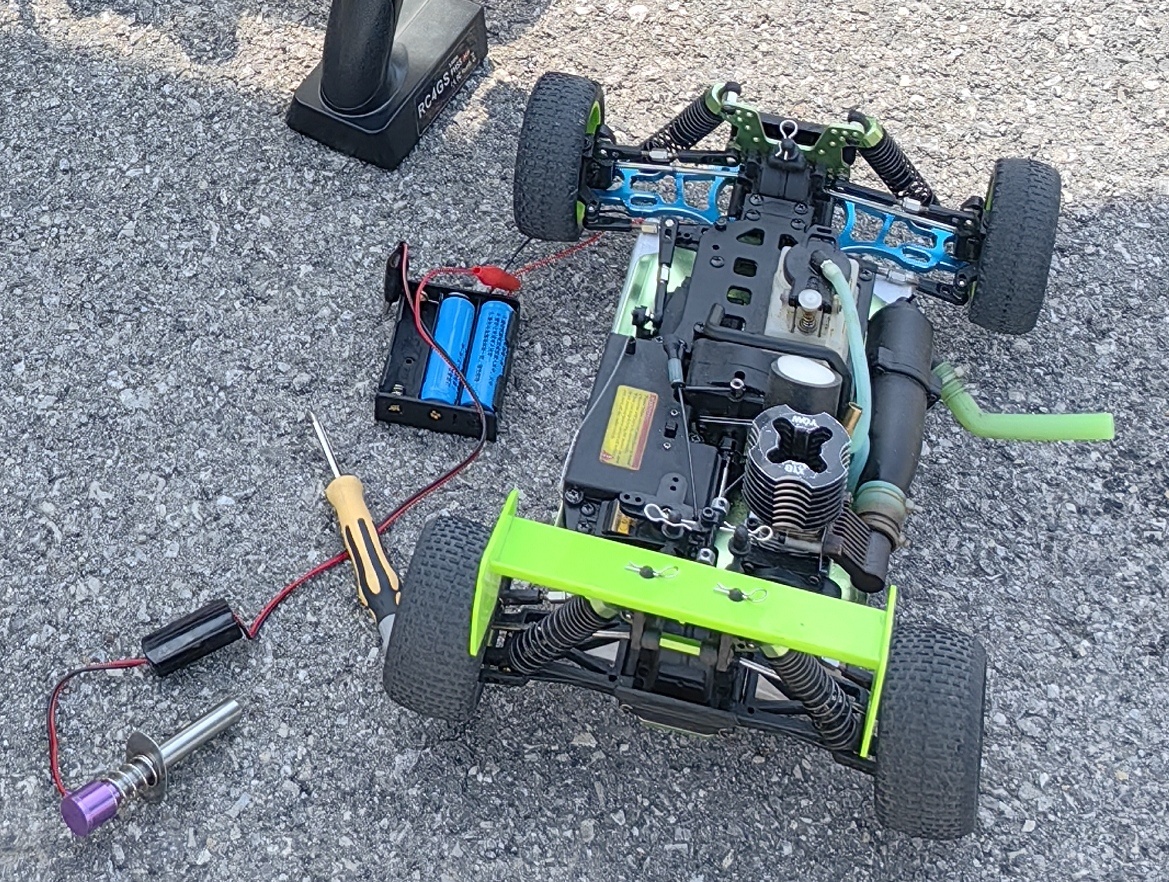

点火棒只能用1.5v那种你2s都8v以上了,还有就是我玩油车十几年了,坏的火头还不超过5个

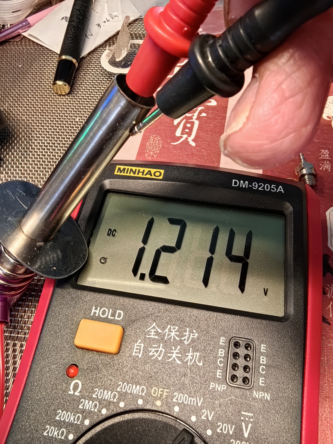

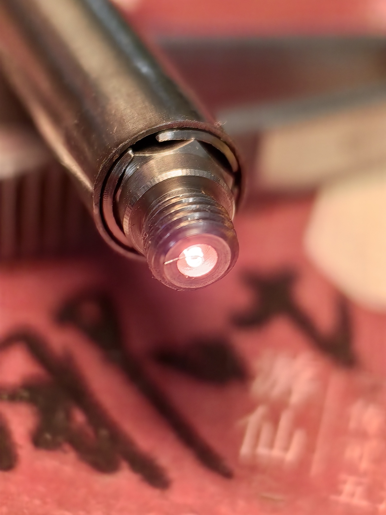

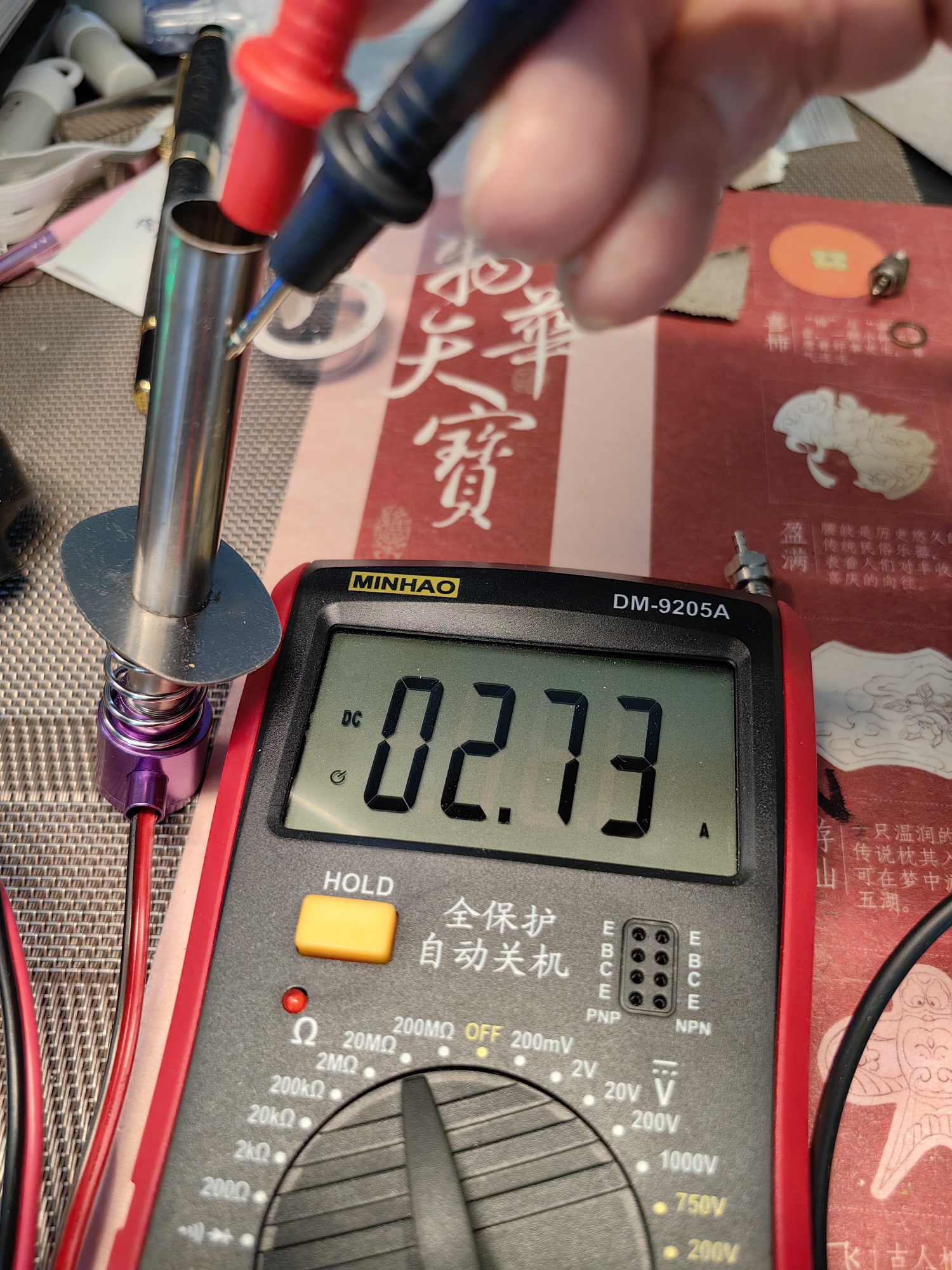

这个30块钱的点火器采用了降压恒流模块,输入允许2S电压,输出分别为1.2V和2.7A。不会烧火头。

你这种方案我考虑过也买过,个人觉得还是不够方便。实测下来5号电池是最优解,5号电池不需要维护。甚至连充电器都不需要,体积还小。正常玩的情况下,5号电池电量已经足够。

用两节18650锂电池就行。现在才1.5元一节。
