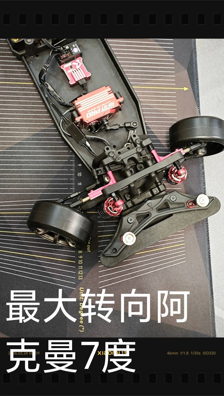

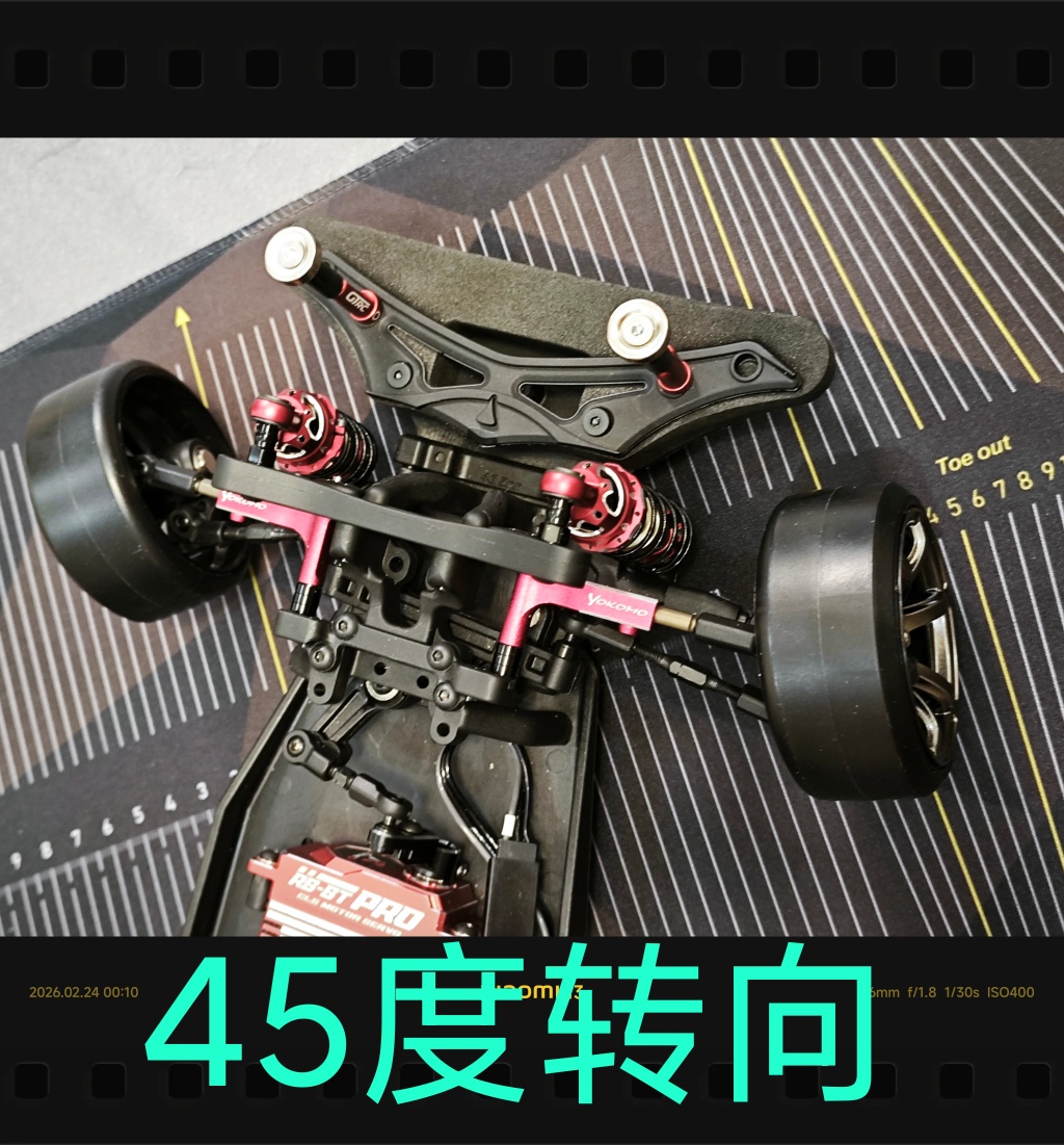

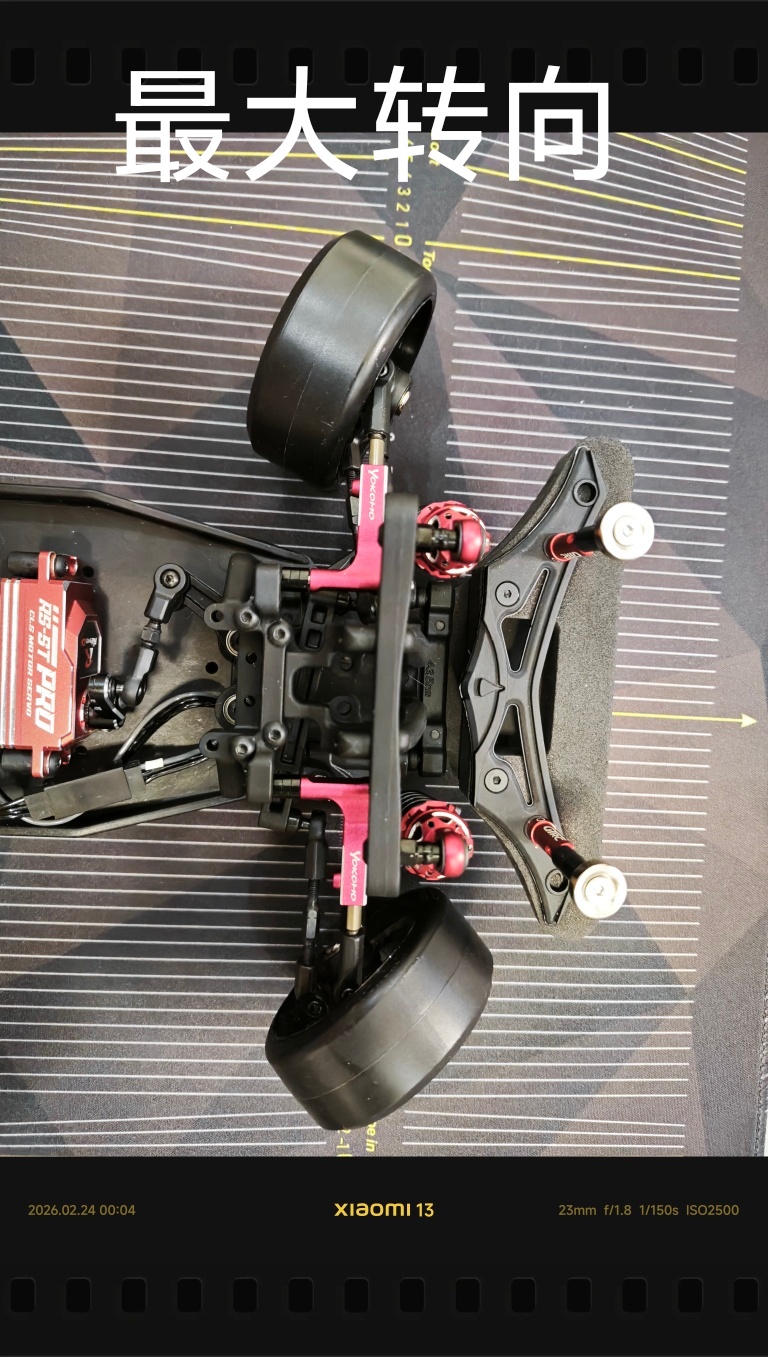

RD2.0按照说明书安装,所有拉杆都是用游标卡尺按照说明书标注安装,阿克曼好大是正常的吗?最大转向7度,45度转向4度~~雨刮转向是买加长的球头和垫片来调整阿克曼吗?
在家用蚊车地图试了感觉非常容易spin,求装过素车RD2.0的车友指点一下

阿克曼是感觉大了,前轮度数也小了,这个最大转向还不够大
发表于 26-2-24 21:52:19 来自手机 |显示全部楼层 来自: 中国广东深圳

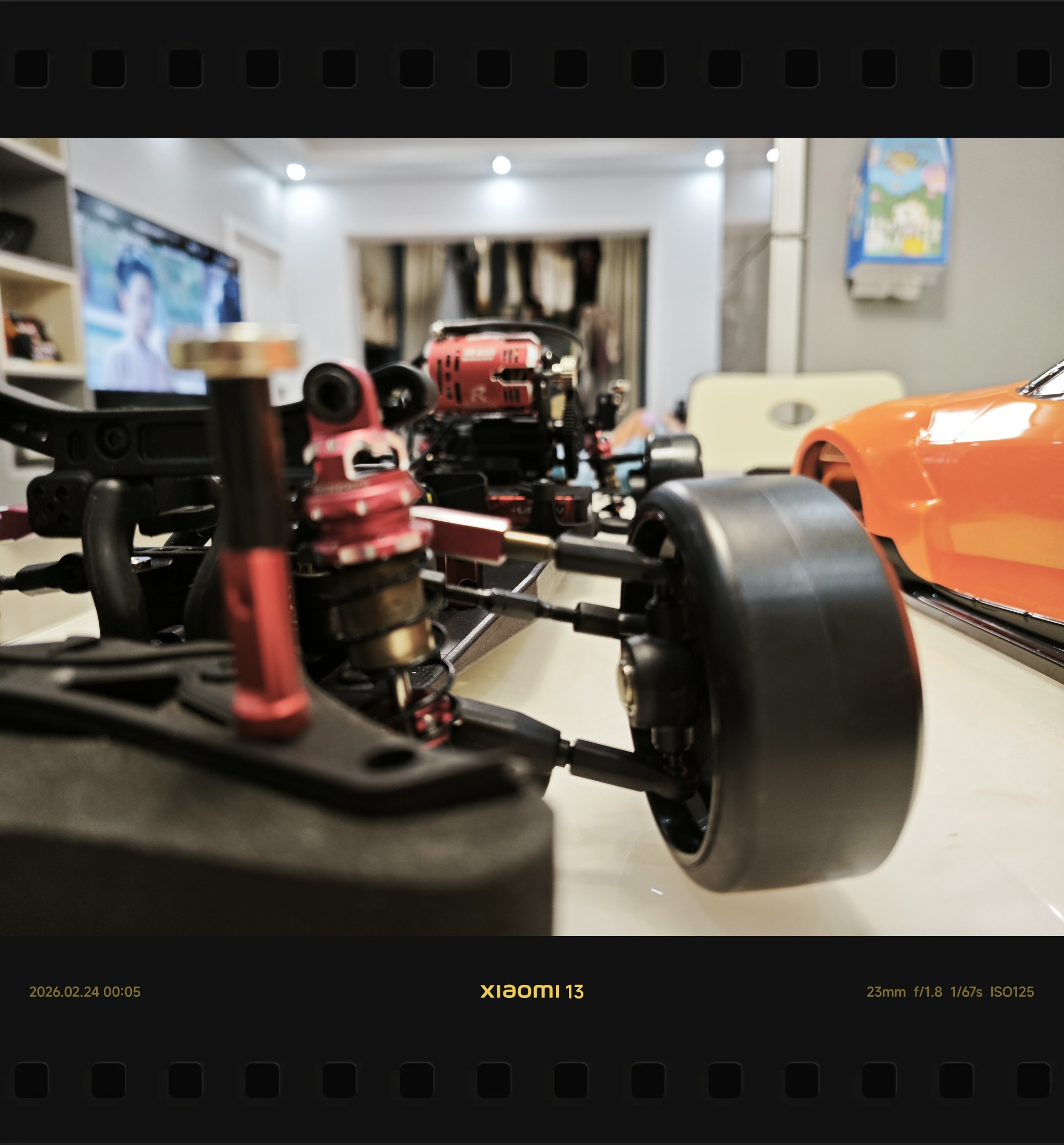

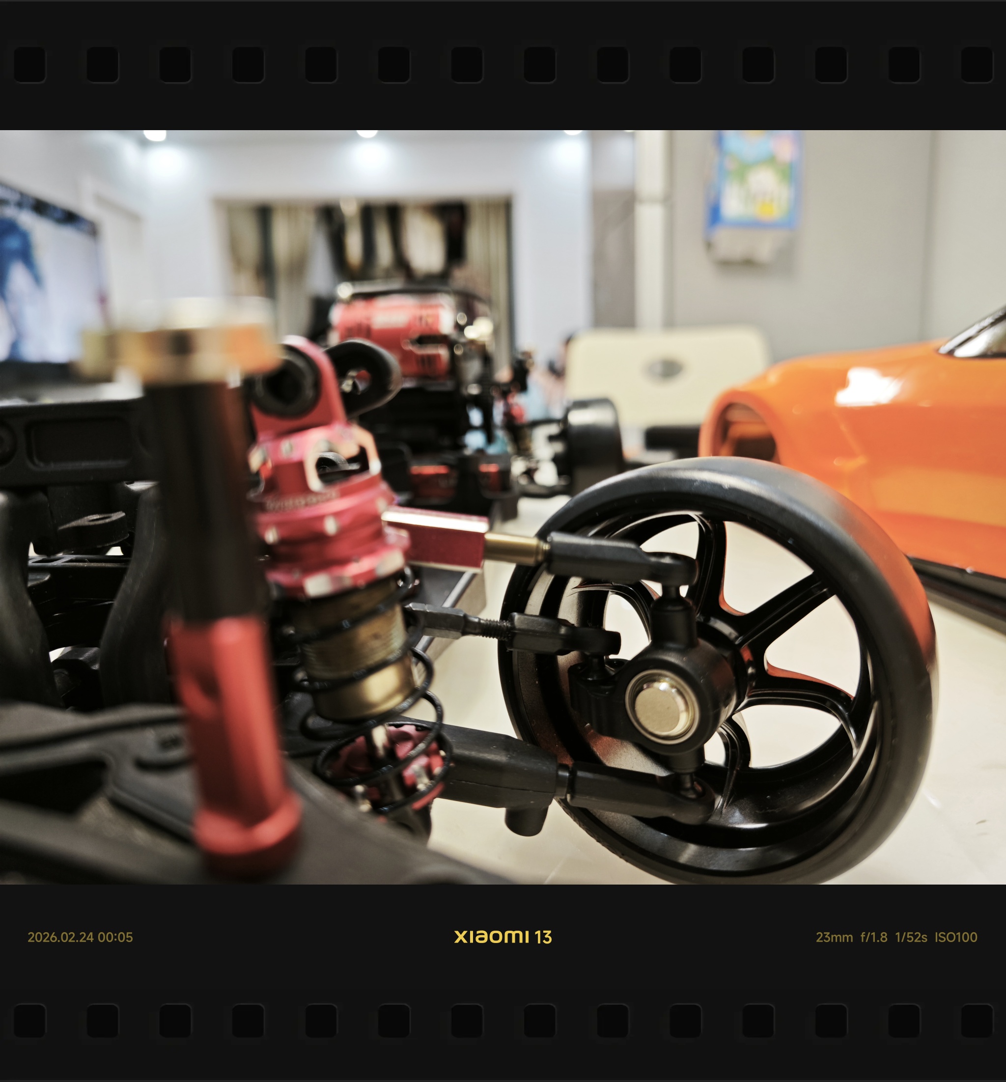

我眼睛如果没问题。你转移杯好像装反了吧。
发表于 26-2-24 21:58:28 来自手机 |显示全部楼层 来自: 中国广东深圳
避震的绞牙也反了。

转向杯不对啊
谢谢老板~~我看你的装车贴纸,装对了,现在好漂了
TllT 高级 Fans 发消息
发表于 26-2-25 15:15:23 来自手机 |显示全部楼层 来自: 中国广西河池
转向杯都能装反,也是神人了
