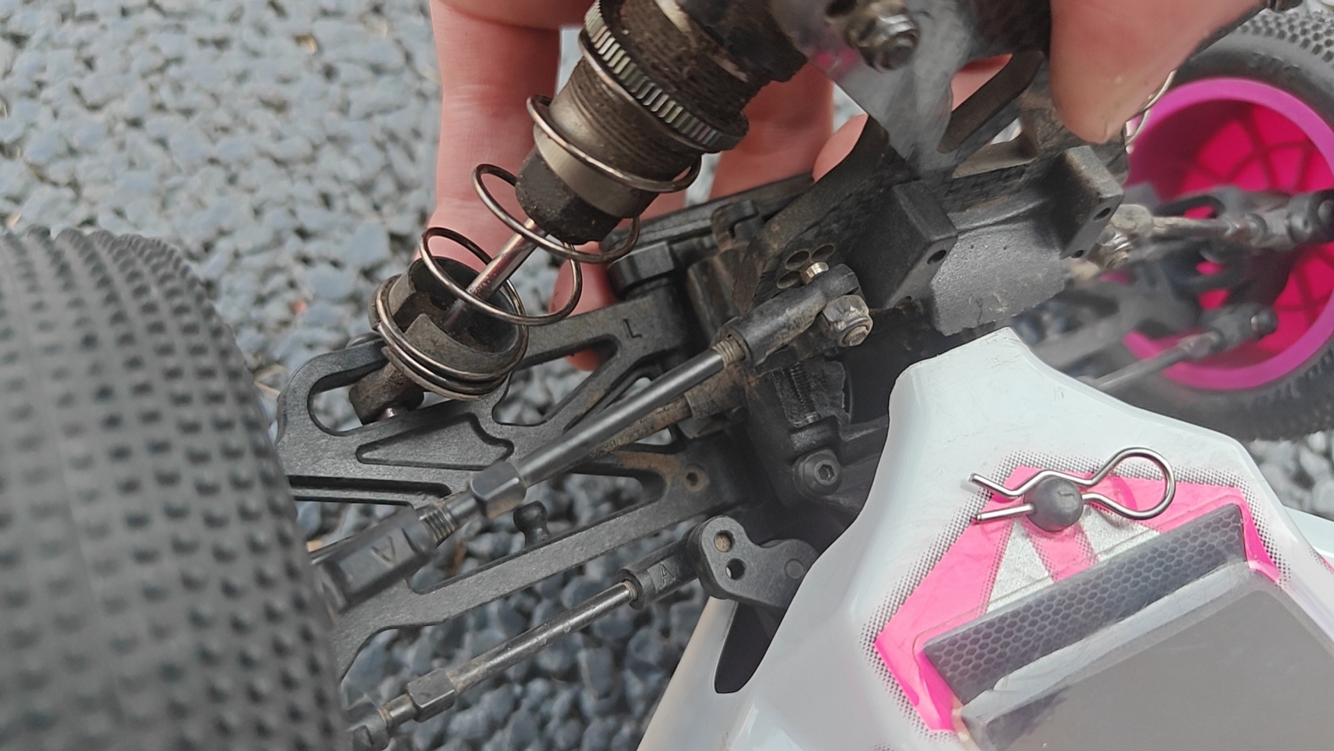

去泵道玩,稍微飞起来一点点,连续玩几圈波箱盖扯开了。

这能等官方换材料或者第三方出op件了,这波箱应该是和9804通用的。

是通用的,建议出个金属波箱

一直留意这台车,胶件偏硬,精度好但碎。反而飞坡不断臂,断其他,听说是HSP代工

鸿诺hnr杯hsp收购了。这车尼龙脆,跟9804差不多。操控好

9804拉力车,前臂下地玩易断,之后改模具加強好几个地方。9804现在很强,但9806玩法不同,手长脚长,没改模具,易断

再等等吧,06看看厂家有没有改进计划

这是咋受力断的.离谱.

看我b站发的视频,改铝合金避震架可解决,原厂4mm碳纤避震架太硬了,没有吸能。

居然是因为这个???
