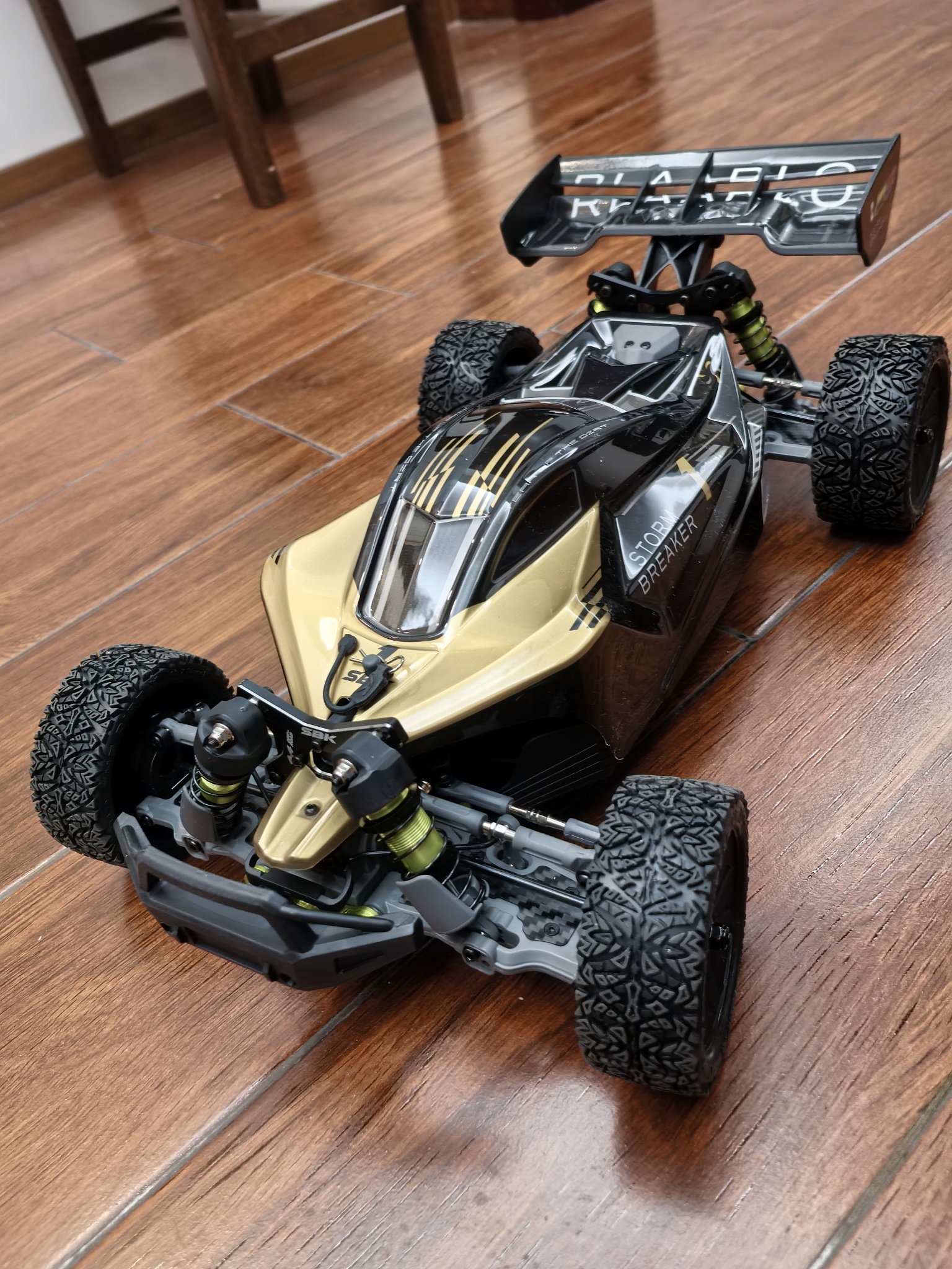

试了中抓的场地,开起来还可以。用可携带的飞坡试过,感觉到会砸底盘,是避震调教问题?还有起步前轮会有一点抬起的趋势,这种应该怎么调教好呢。

对了 3s原厂齿轮 貌似不快,可能后期换齿轮看看。打算换nb4接收器先,舵机也有计划,不知道换什么舵机好

起步抬头但轮子不离地说明有预压,是车子调教好的表现

我的小比例losi在家玩,飞坡舒服多,不会砸底盘,也不会有抬头趋势,平顺

想不砸底盘需要换高号的避震油,对悬挂结构整体强度要求极高,并且会对抓地力有负面影响,就算是竞赛8越都不会这么设置.

所以飞坡砸底盘很正常 对吗?因为我在家玩losi 小电越 不会砸底盘

就是要用底盘来卸力呀

是的,蚊车体重小很多,所以不会砸.
但是上到10车8车飞个1米左右几乎都要托底.

那不得不说 losi小电越飞坡体验挺好的,操控也很好,换了轮胎以后
