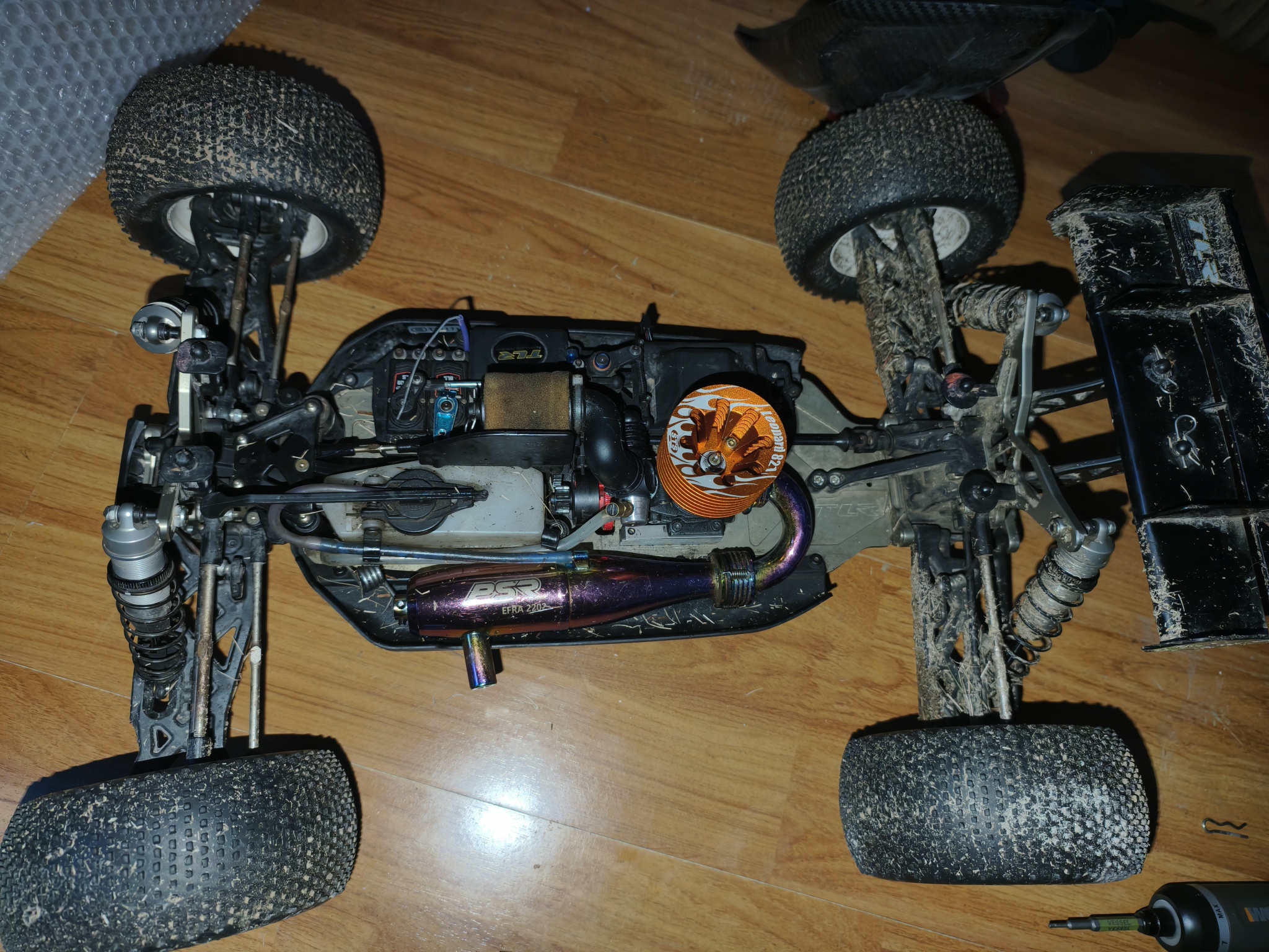

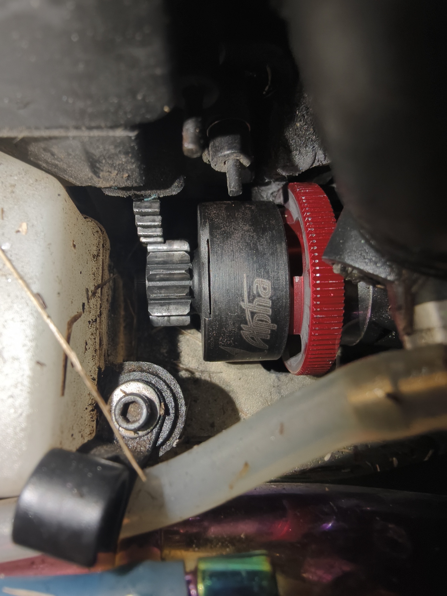

如标题和图片所示离合杯不能和中差齿对齐只能啮合一半离合杯已经到最外面的位置了和轴尾端平行了请教各位是发动机长度的问题还是安装有问题如何解决
小9 元老 Fans 发消息
发表于 26-2-13 11:17:24 来自手机 |显示全部楼层 来自: 中国山东济宁

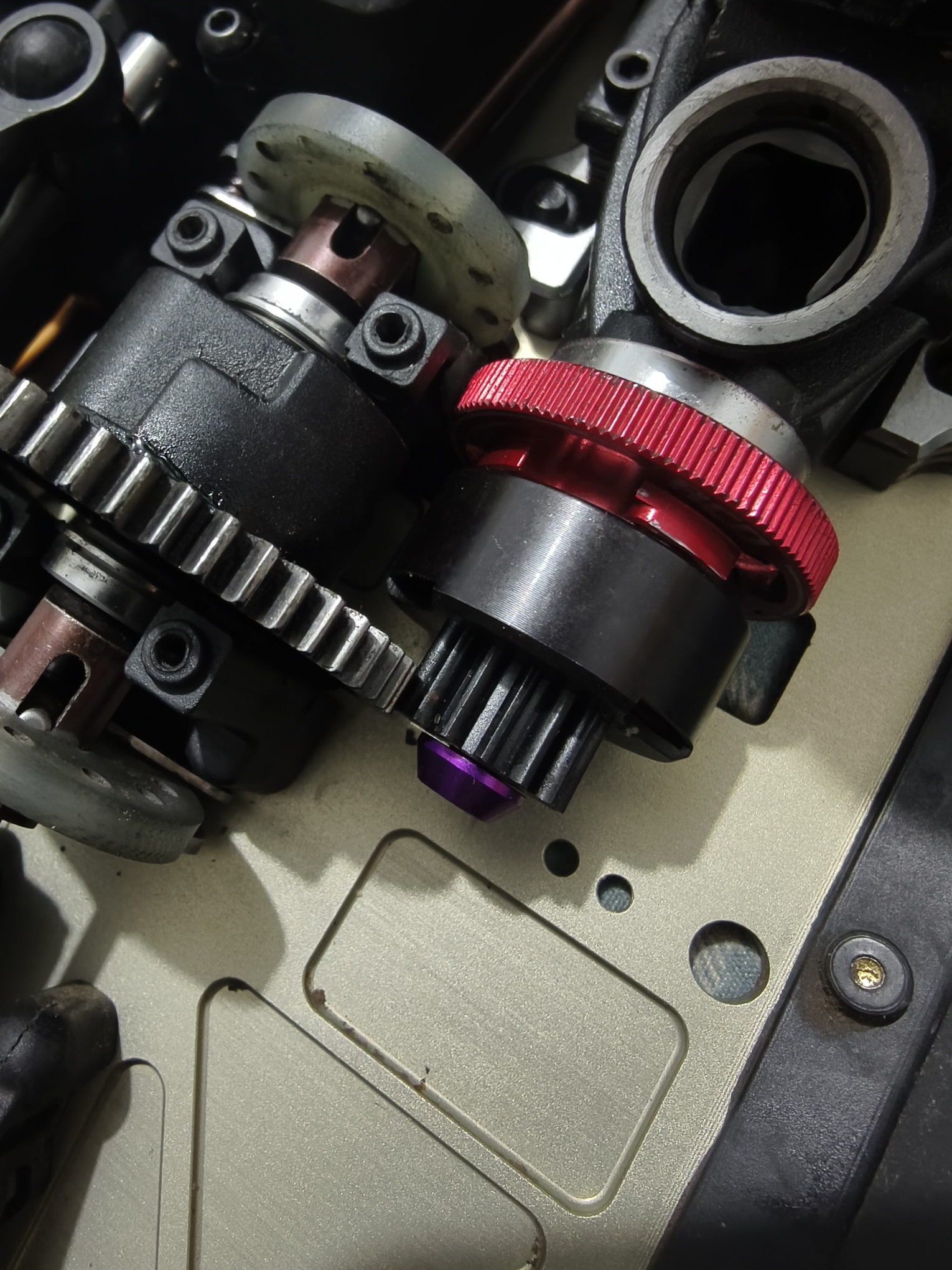

换个长点的引擎飞轮锥套   可以将离合器整体外移  就解决了
邻城酒肆 长老 Fans 发消息
发表于 26-2-13 20:20:55 来自手机 |显示全部楼层 来自: 中国浙江宁波
也可以用垫片把飞轮锥套往外垫
山到飞来飞去 终极 Fans 发消息
发表于 26-2-13 22:22:33 来自手机 |显示全部楼层 来自: 中国广东
先看引擎座还能不能前移,如果不能前移,就在锥套下面垫垫片,然后把最末端的5*10*4轴承换成5*10*3。
Зая 超级 Fans 发消息
发表于 26-2-17 12:02:46 来自手机 |显示全部楼层 来自: 中国湖南
换轴承解决了感谢感谢
