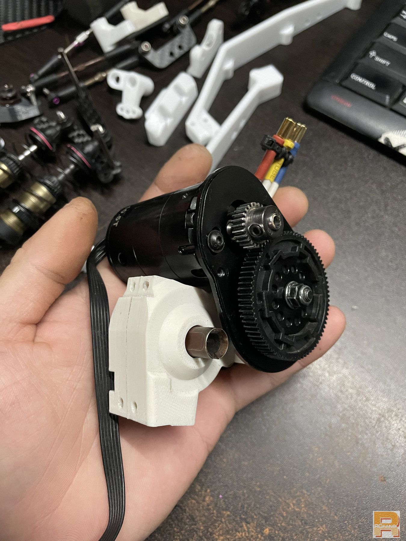

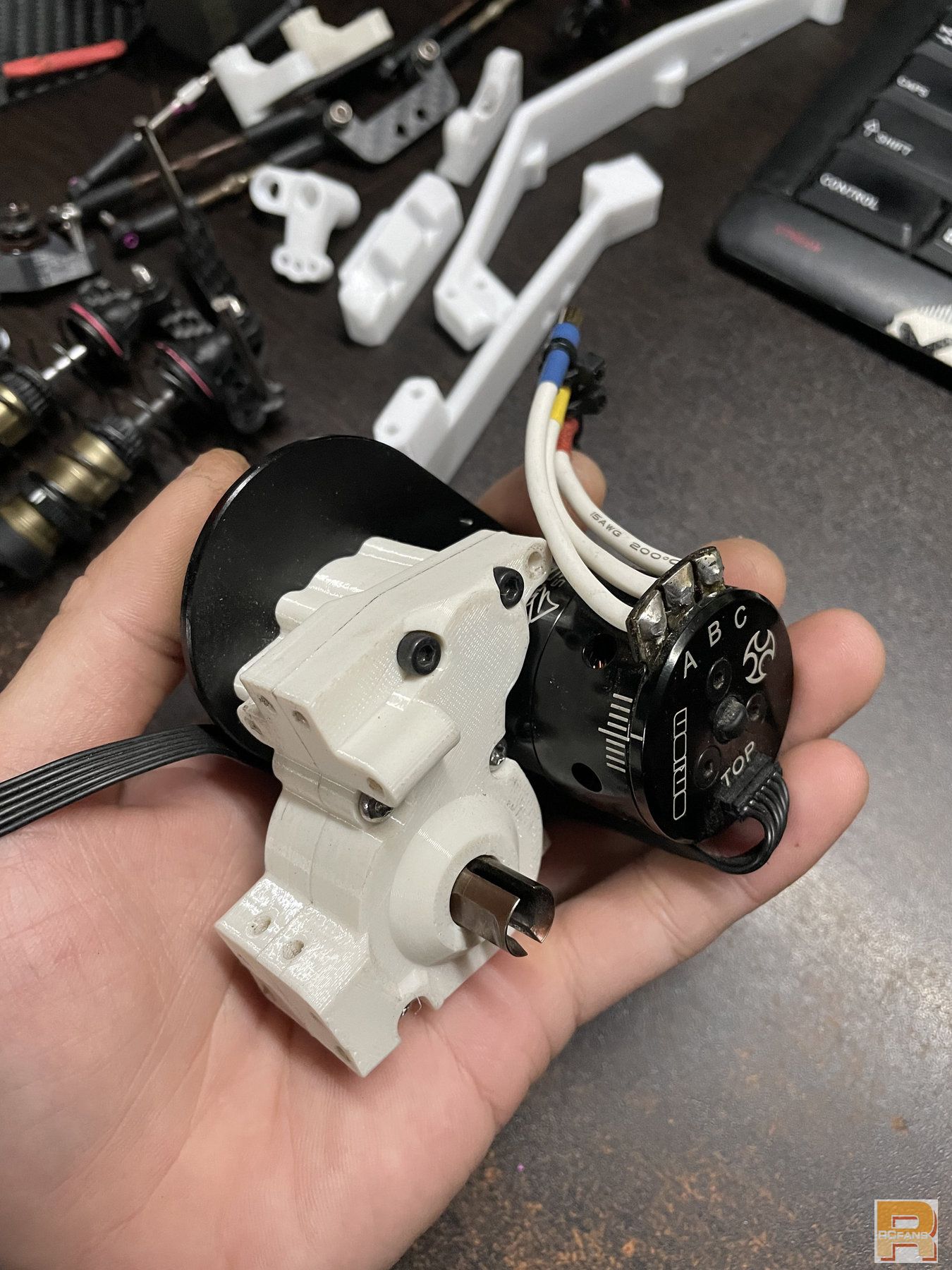

终于到了能跑的程度。
原计划 2.0 改用 ASC RC10本体 但最后放弃了。(因为玩下来。SRX2没有出现任何机械损耗)
目前的配置是
材料本体        型号为FFSR v2.0 的PETG部分打印 (改用了高性能PETG)   1.1为PLA
零件本体        Serpent SRX-2 RM MH   1.1为同款 未改变
底盘本体        碳纤维+6系铝合金加工件   1.1为PLA+混合材料
舵机        Traxxas 2075X
接收        Traxxas 6533(TSM)
电调        田宫 TAMIMA 04S (有感模式)  1.1为XRC 120A
电机        京商 Team Orion Vortex 10.5T ORI28140
电池        EVE 50E/40P(21700 2S1P)
轮胎        前后Serpent RTR
尾翼        Serpent SRX2 RM 6寸
减震        Serpent SRX2 MM RTR

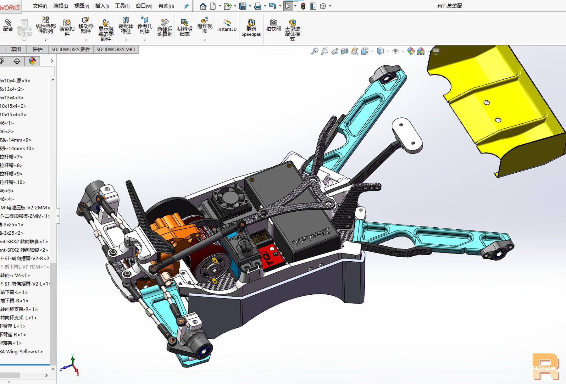

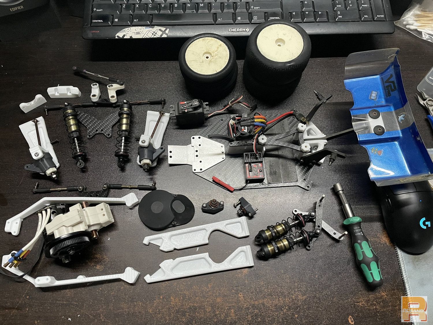

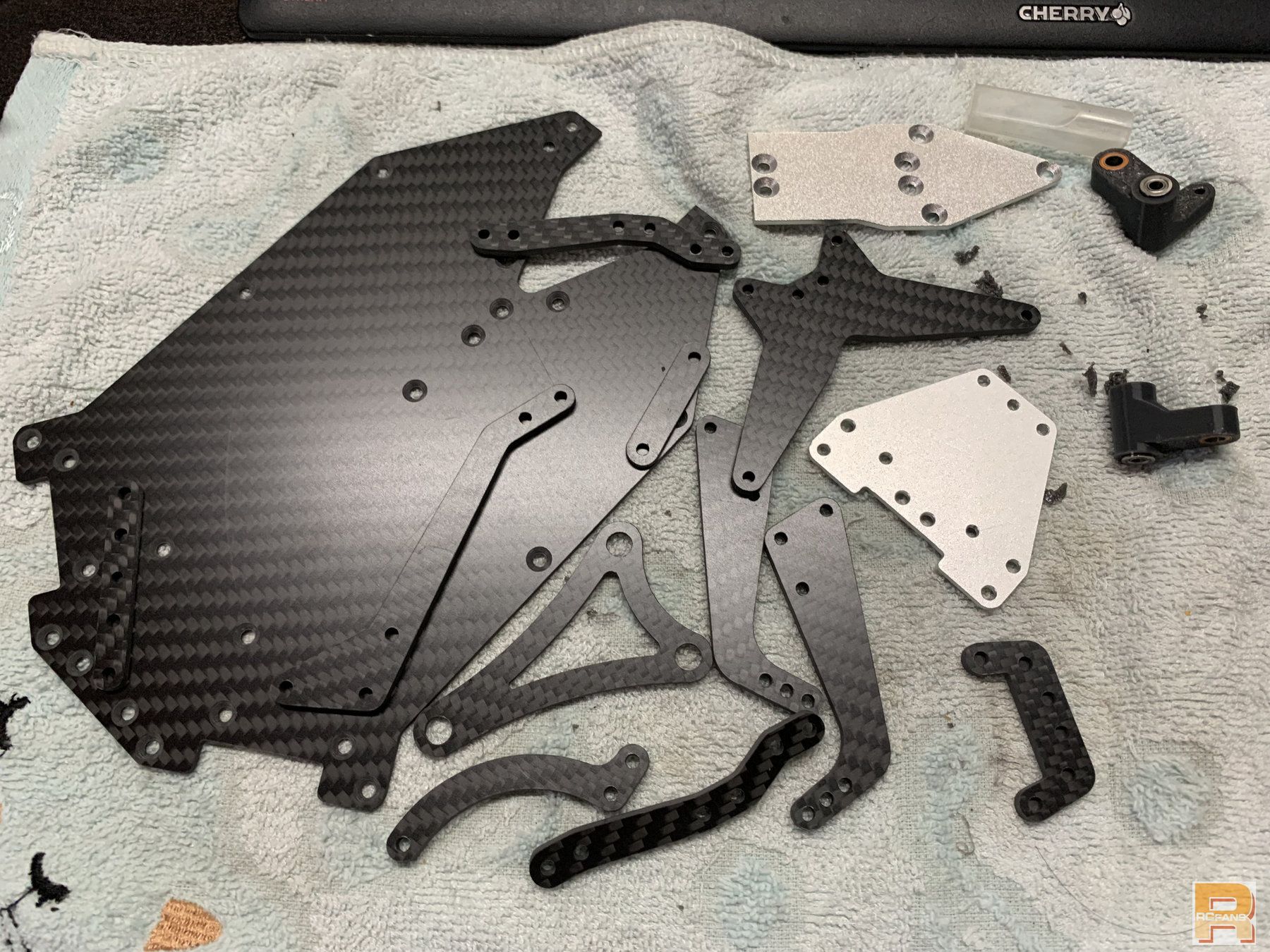

看似一样 实际上2.0做了巨量修改。 修改BUG

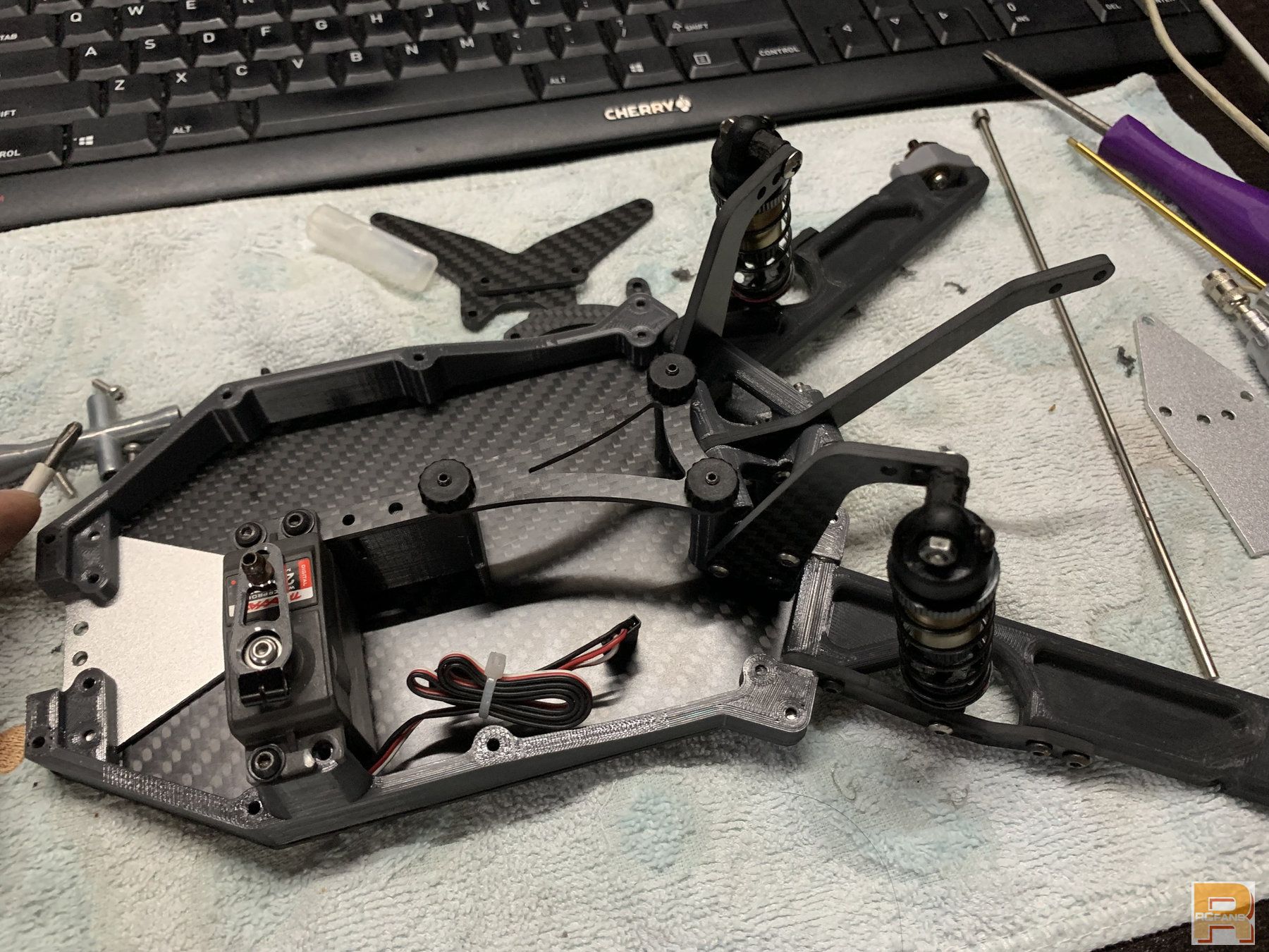

底盘改用碳板 和 铝合金加工件
反复测试的波箱本体。
2022-11-24 10-38-58_iPhone XS_iPhone XS back dual camera 4.25mm f-1.8_2_结果_结果.jpg
2022-11-24 11-02-07_iPhone XS_iPhone XS back dual camera 4.25mm f-1.8_2_结果_结果.jpg
最终图实际上还未更新。 因为时隔三年 修修补补改了很多很多地方。。

后摆臂会好容易断吧
roromiao RC 新手 发消息
发表于 26-2-4 21:32:19 |显示全部楼层 来自: 中国福建福州
谭君源 发表于 26-2-3 17:50
后摆臂会好容易断吧
最容量断的是转向 和 前下臂
