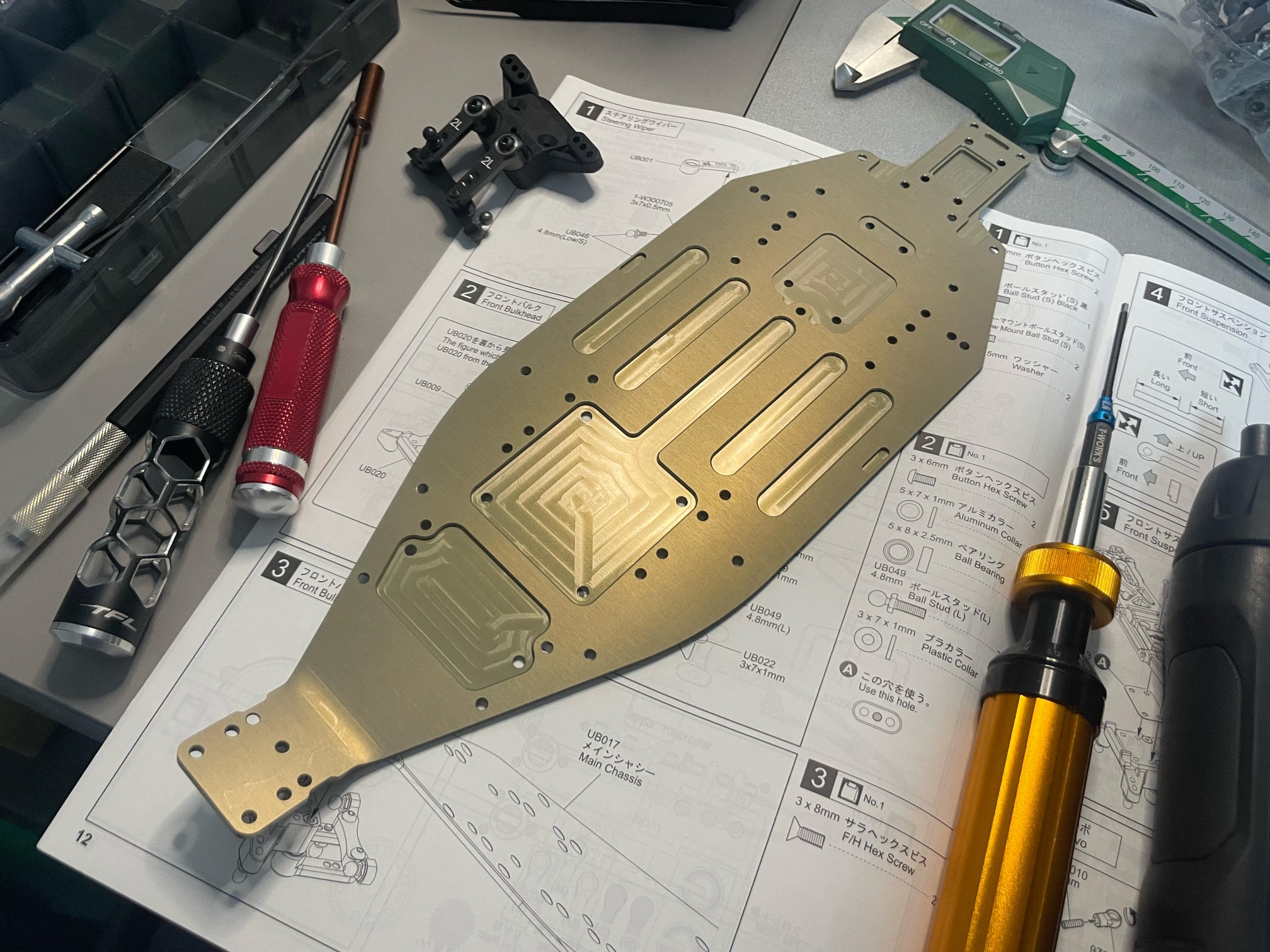

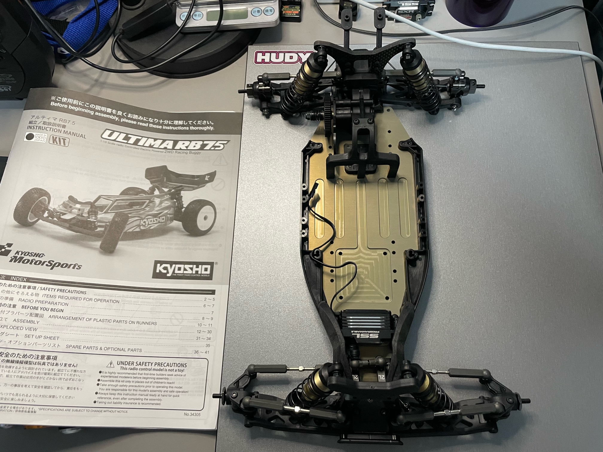

以前就挺喜欢RB系列的车,无奈6年没更新我还以为这个系列无了。然后买了蛇仔SRX2跑了一段时间,等到25年总算更新了,拖到今年买来打算明年跑stock。新年第一辆车,2wd电越同质化挺严重的也没啥好讲的,就讲一下装车心得和一些op件。

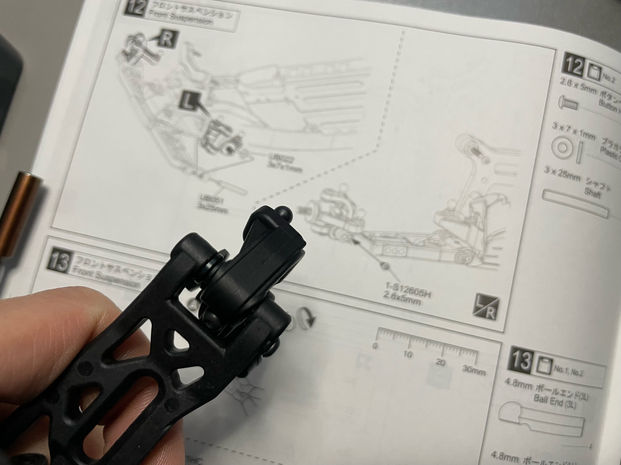

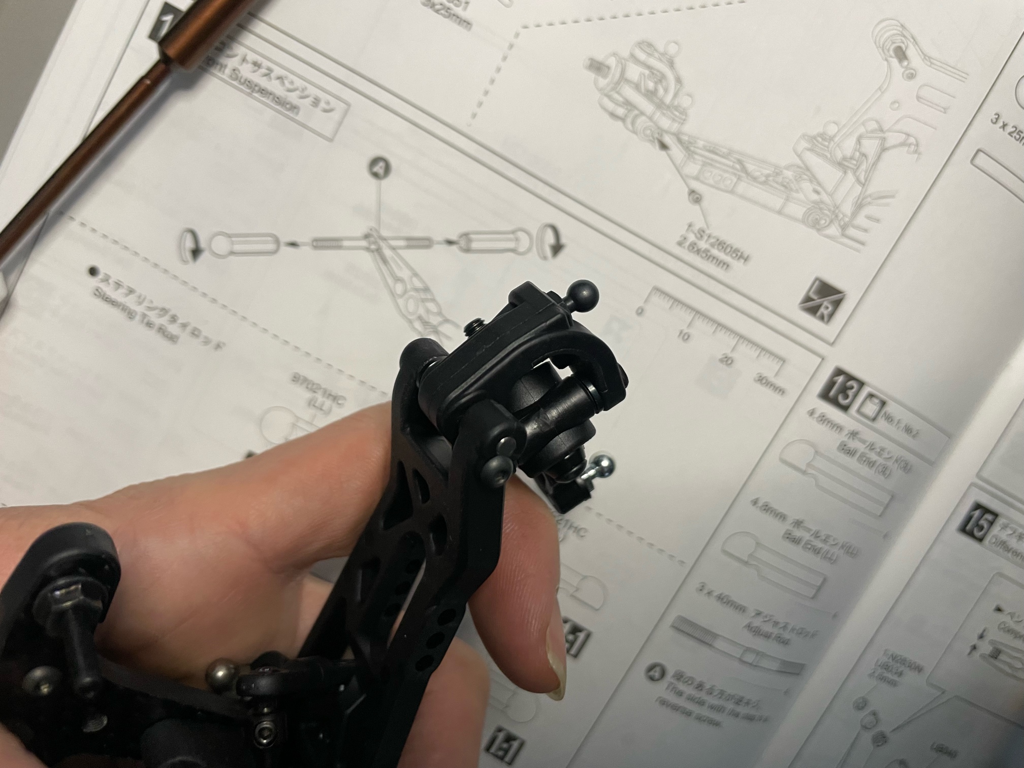

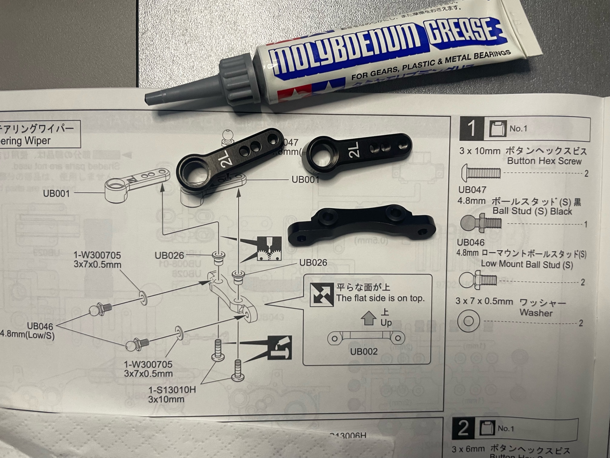

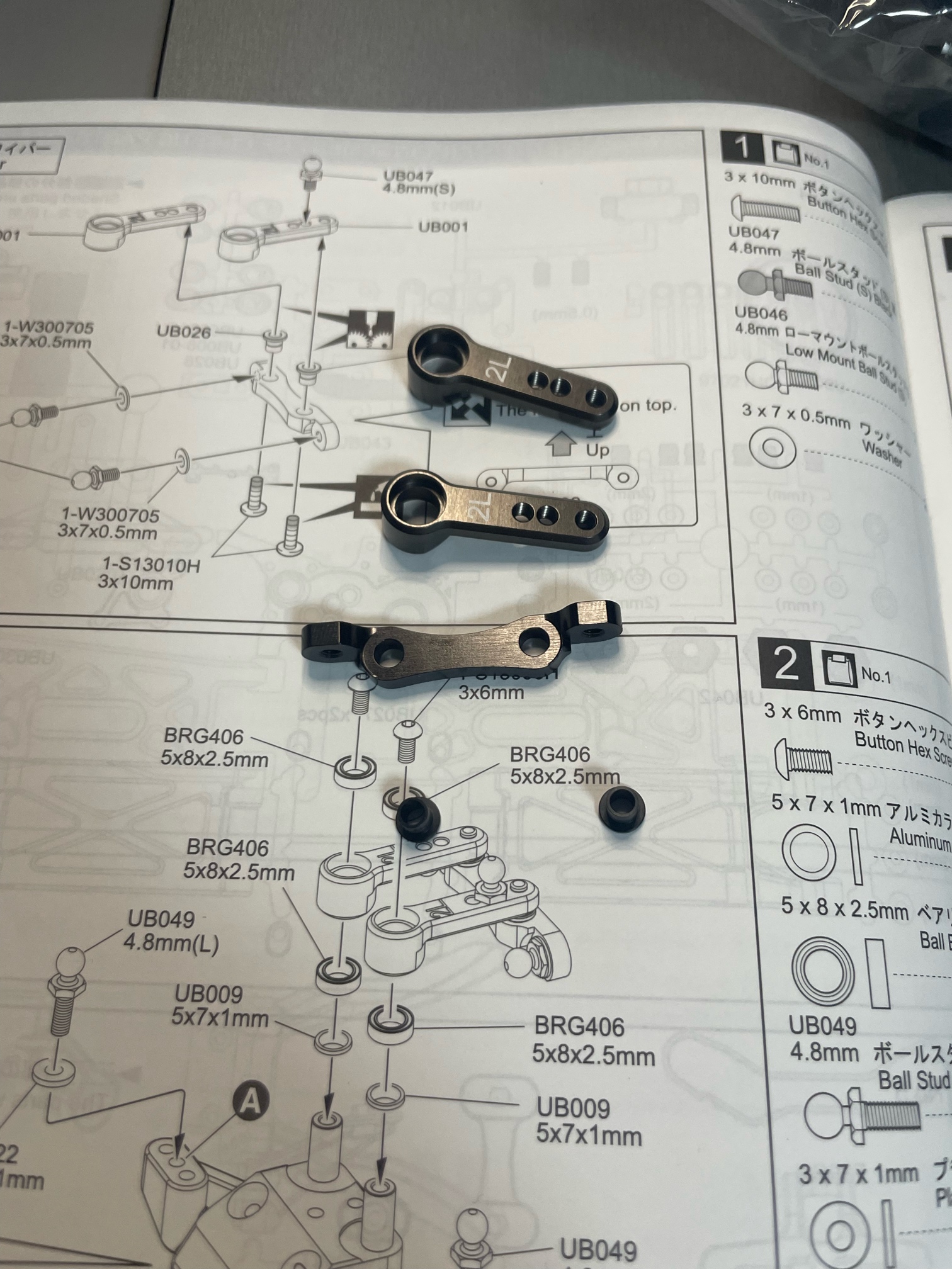

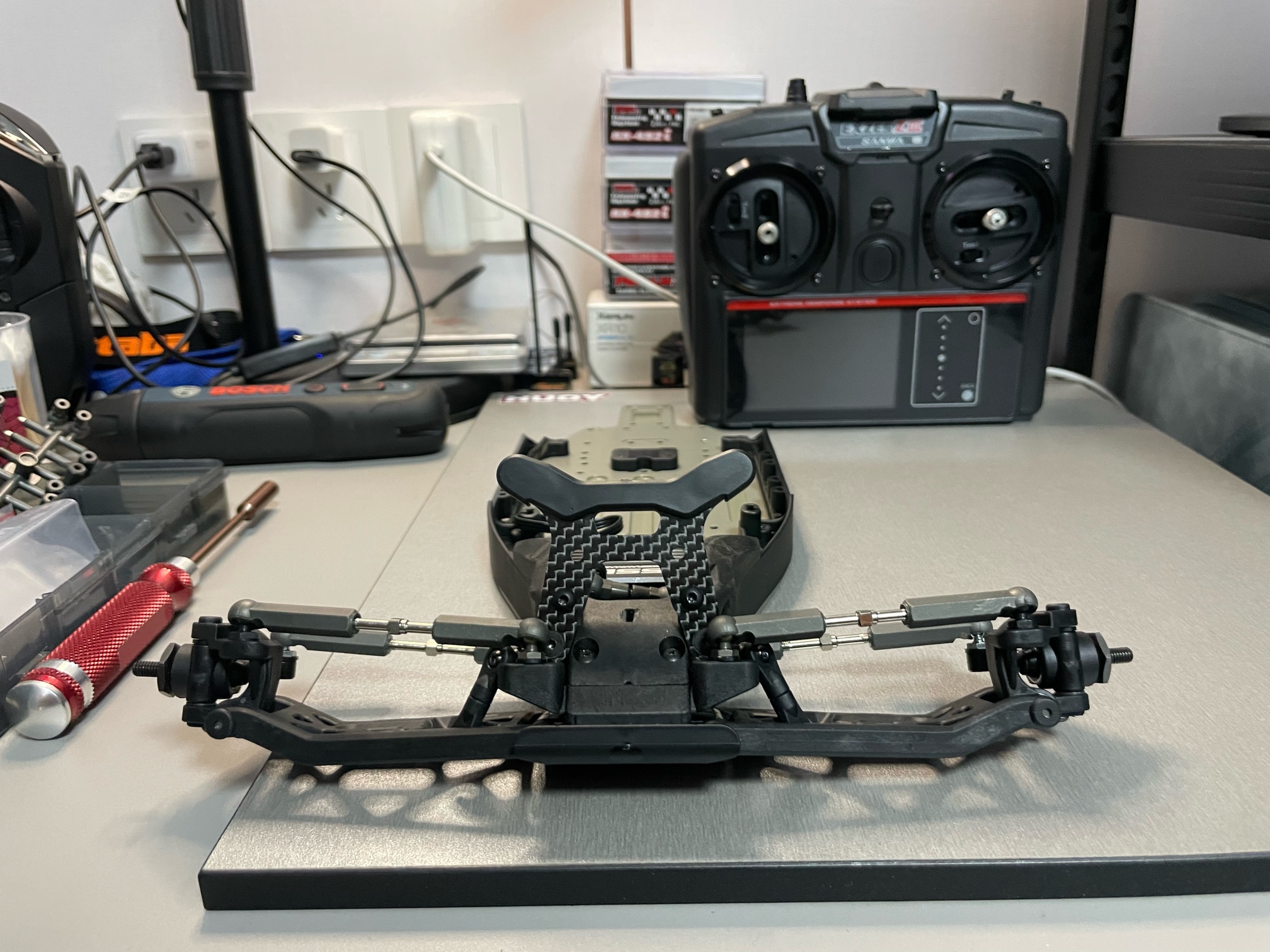

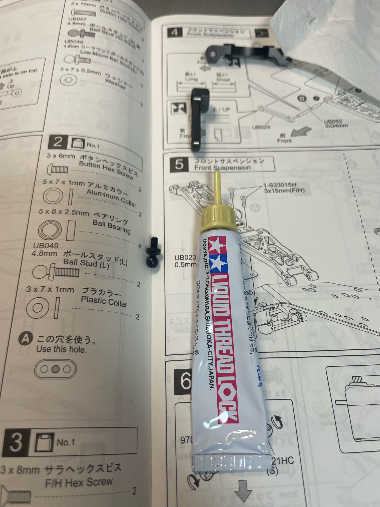

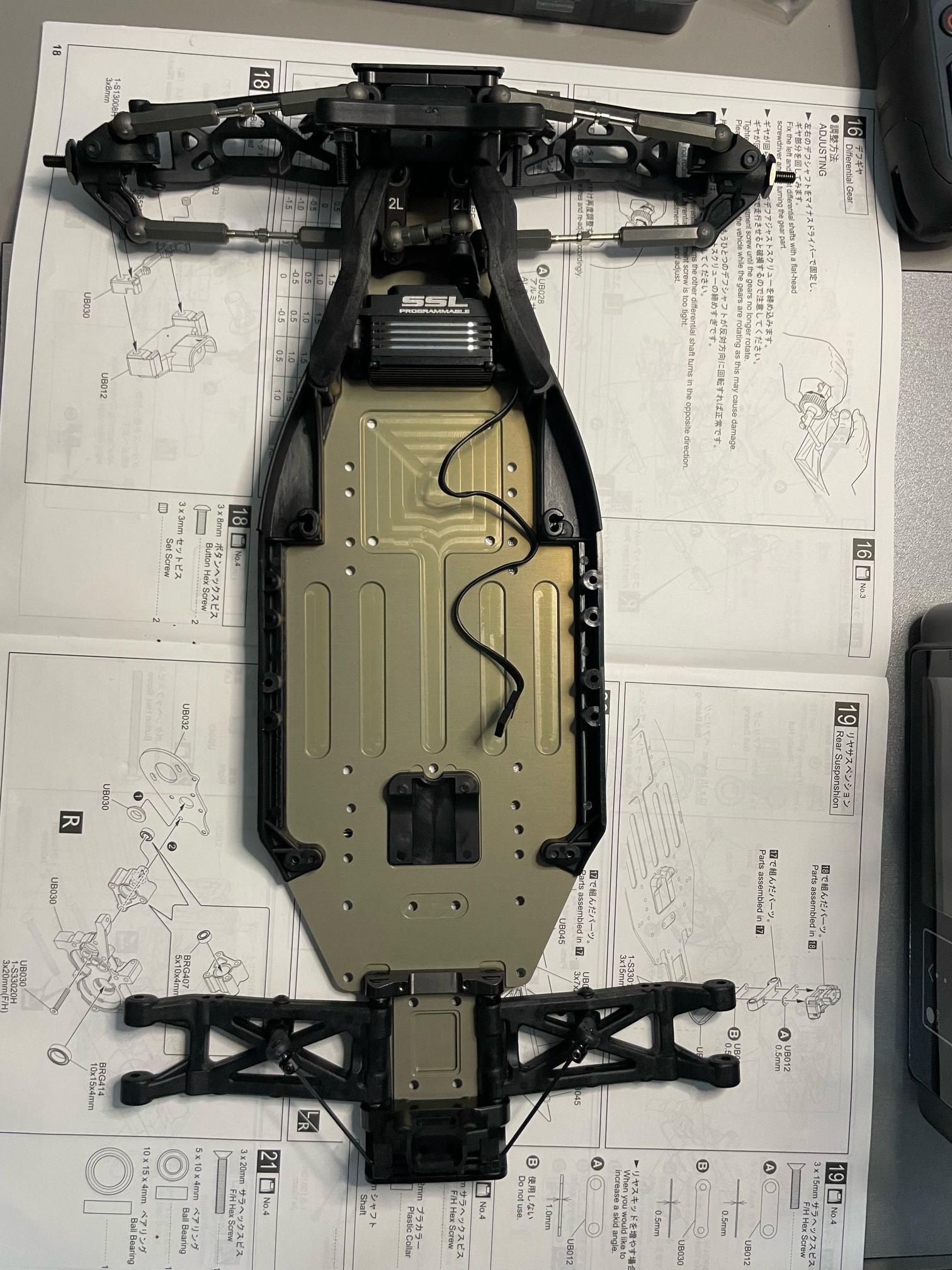

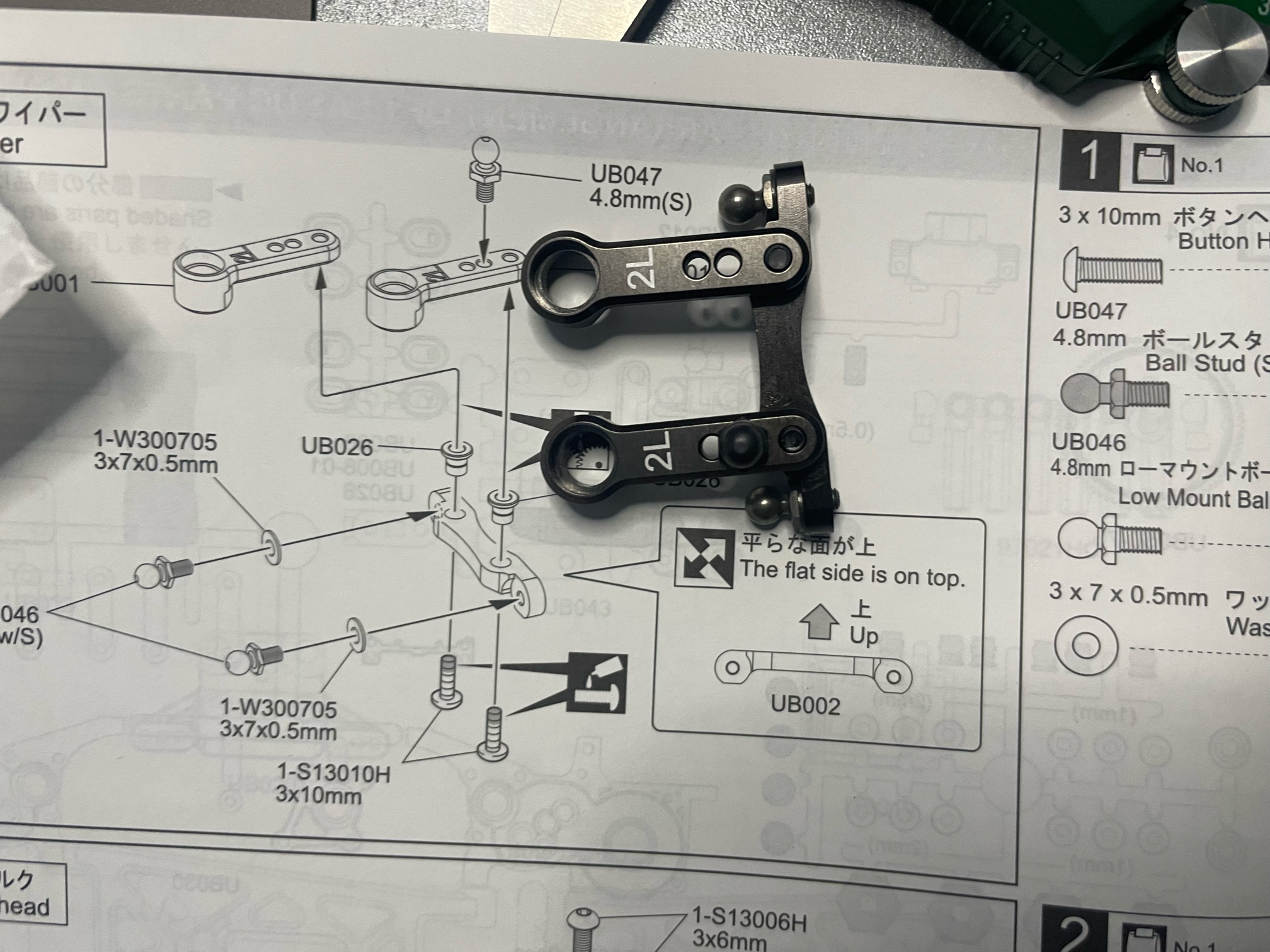

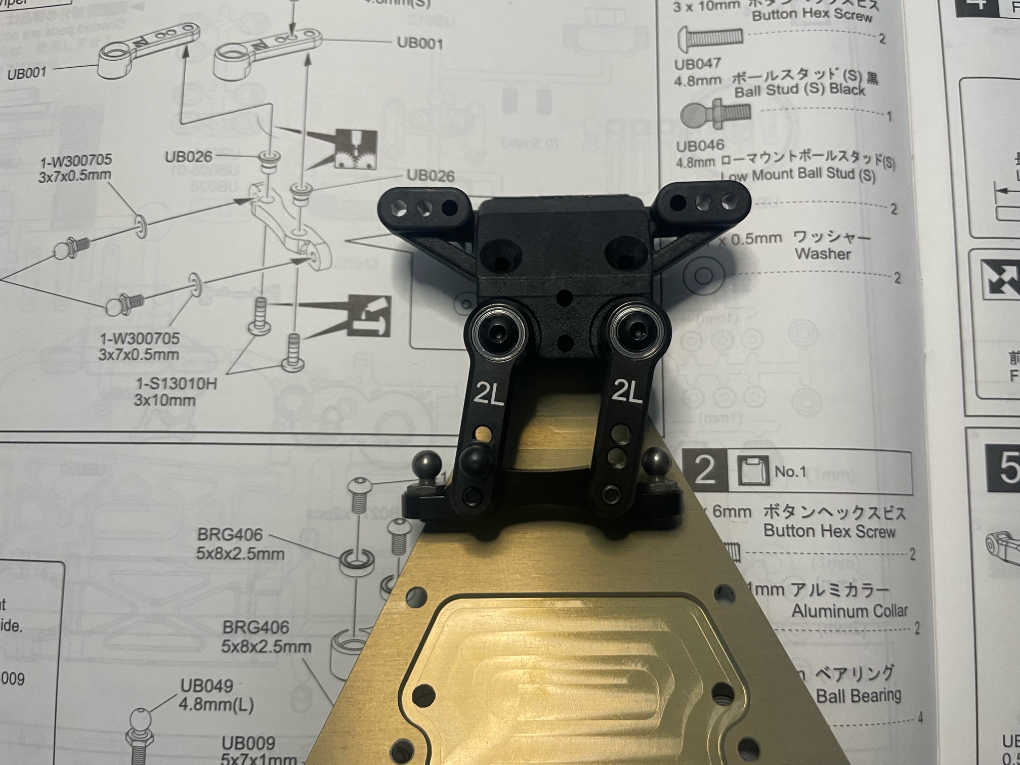

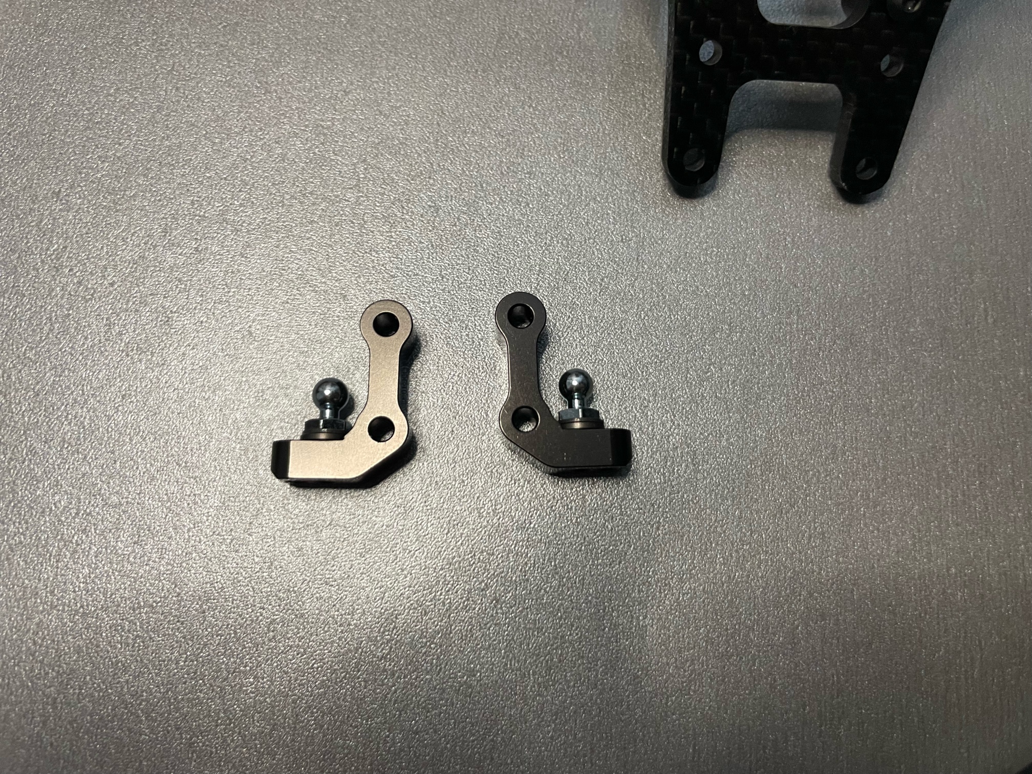

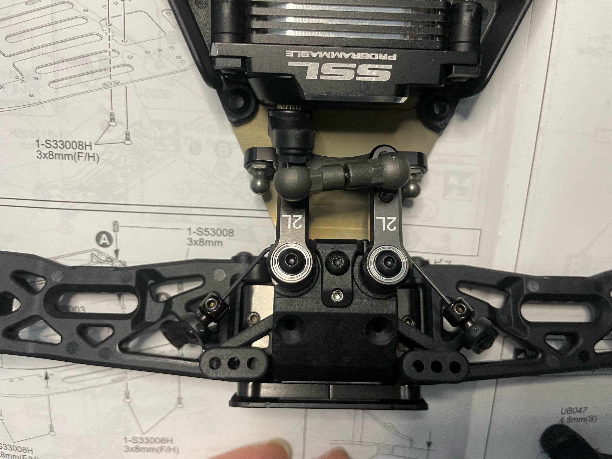

转向组给了全金属件强度很高,但是转向桥不是主流的轴承设计而是金属衬套,得注意上点油抗磨,还有就是螺丝要上胶,虽然没轴承但是也很顺滑。全新设计的底盘,挺不错。京商这种钛色的金属件还是挺低调好看的。

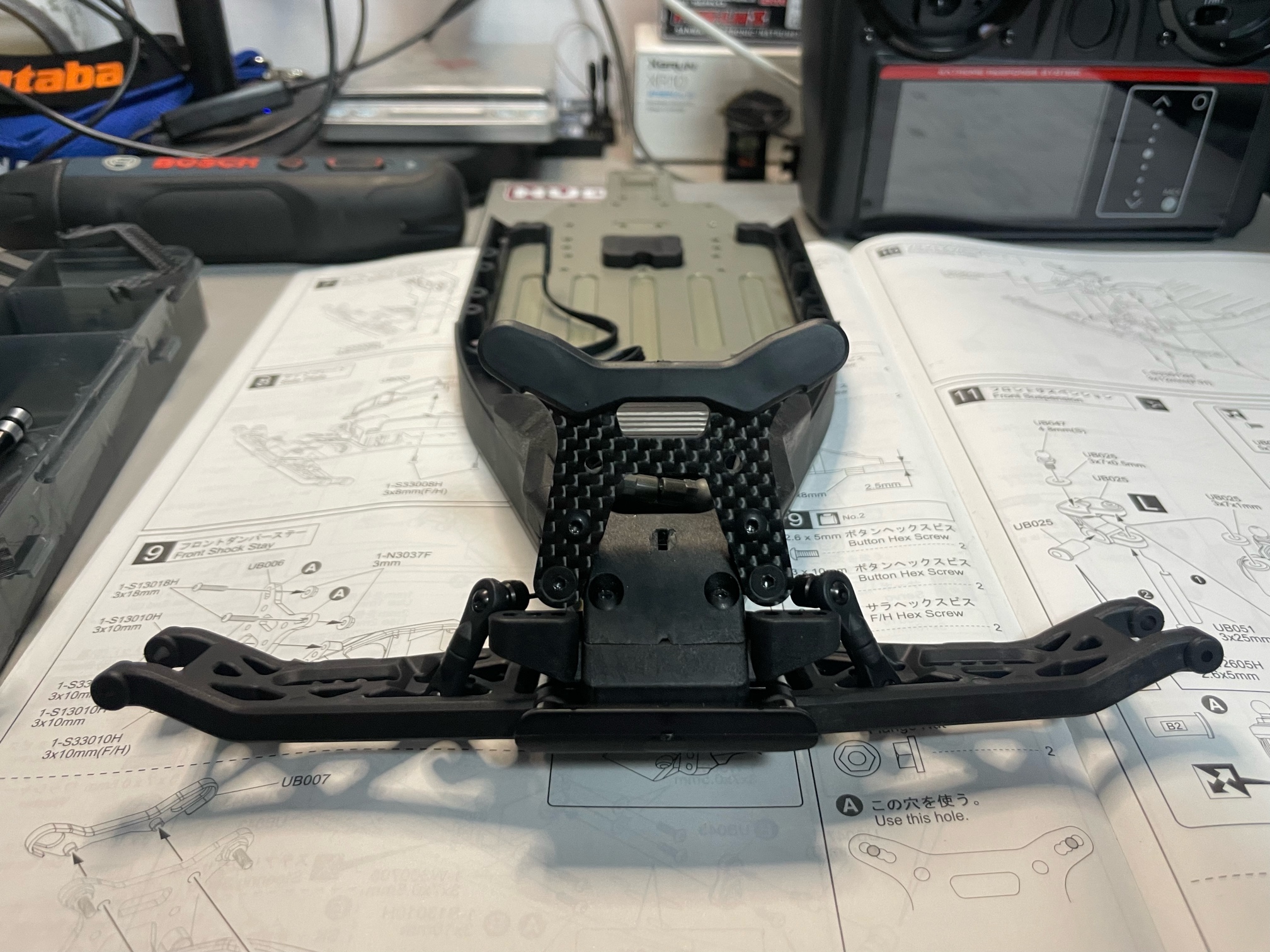

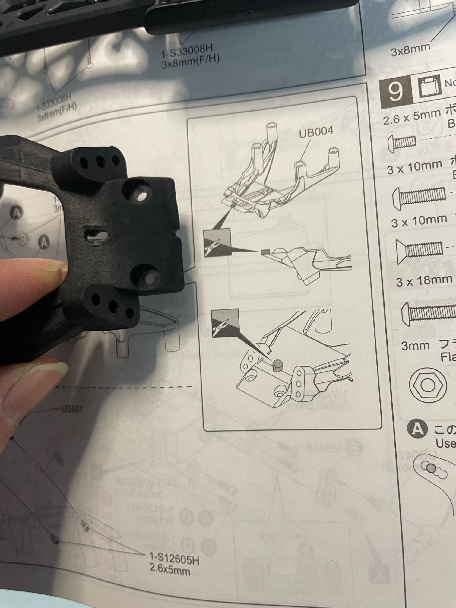

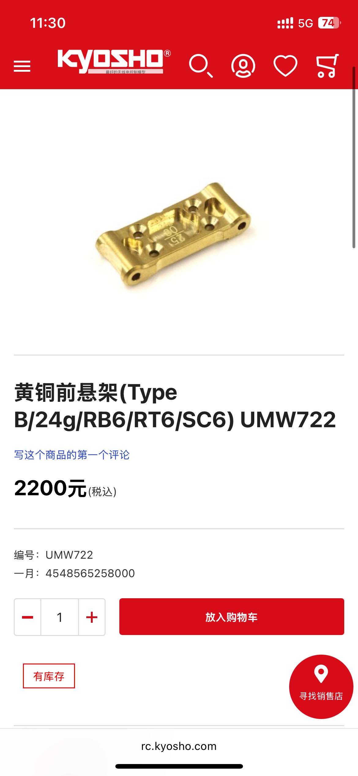

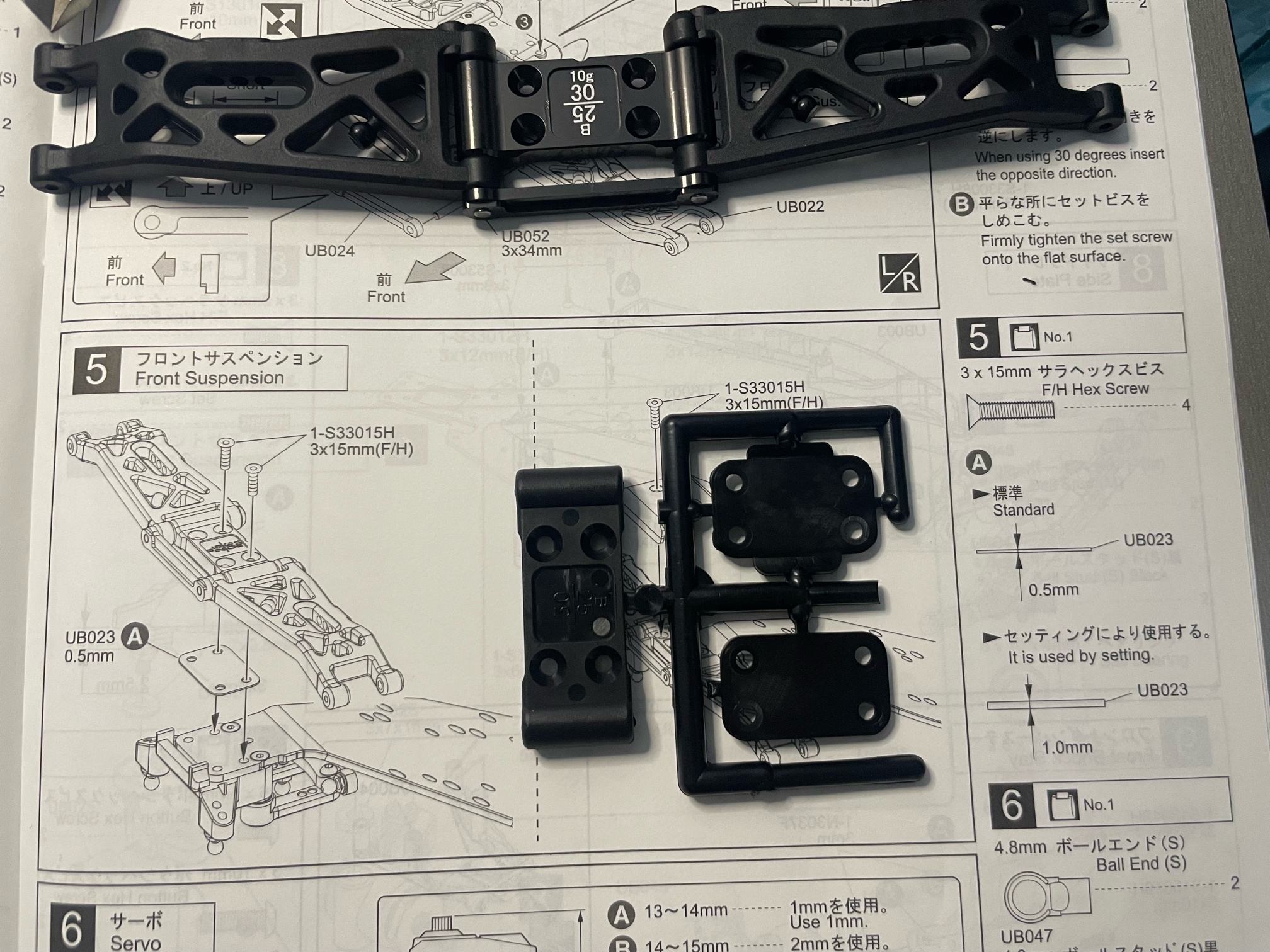

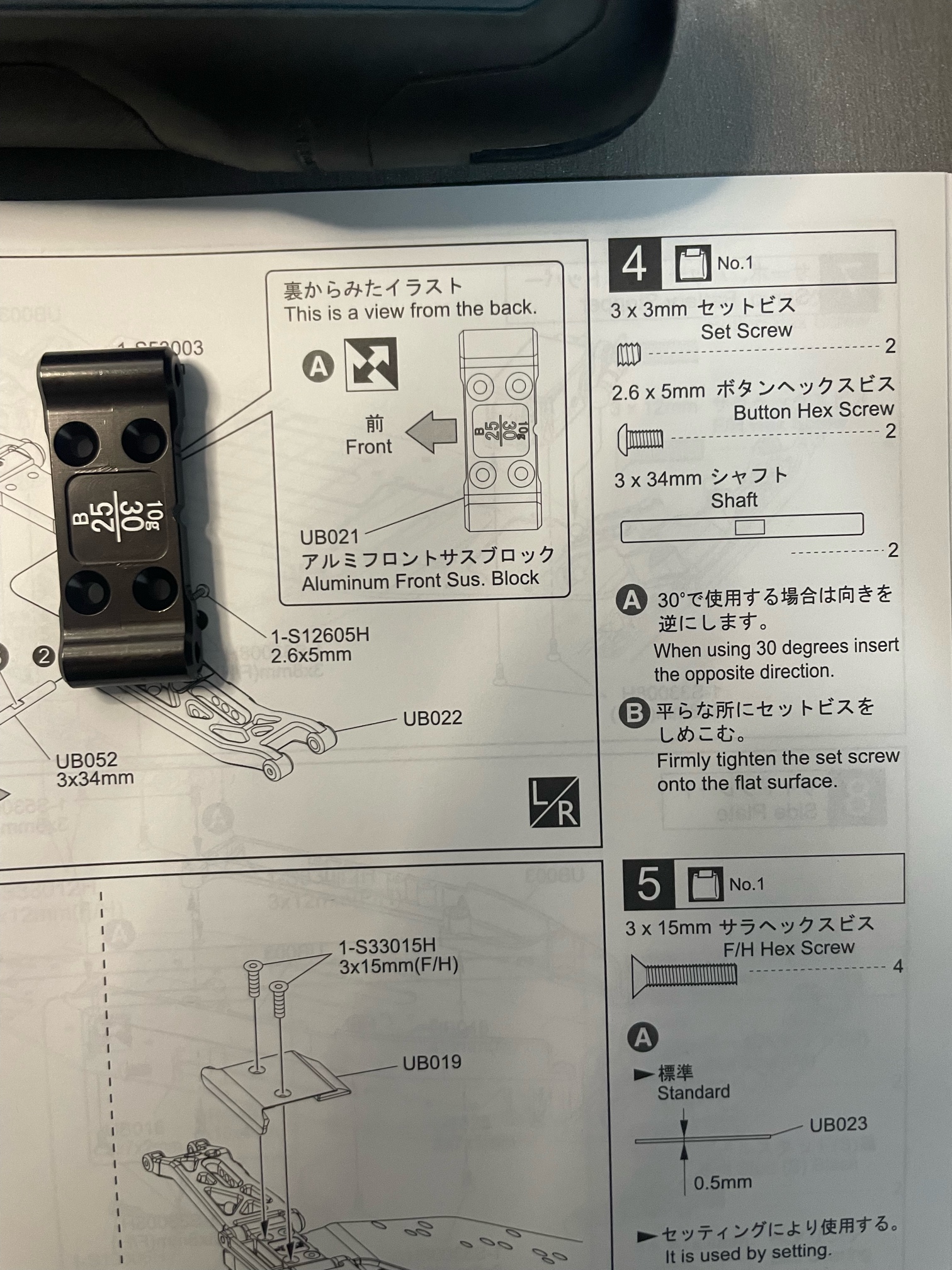

前臂码可前后安装对应25和30度,自带10g金属和塑料臂码,按需求放入不同厚度塑料垫片进一步设定(塑料垫片要自己修剪),也可以去买umw722黄铜臂码op。长盖重新设计前面镂空再也不用担心舵机碰上盖了,车壳柱和水口剪掉(注意小心别像我一样剪了个缺口)自带为主流的鸥翼摆臂,应该也可以用以前rb6的直摆臂

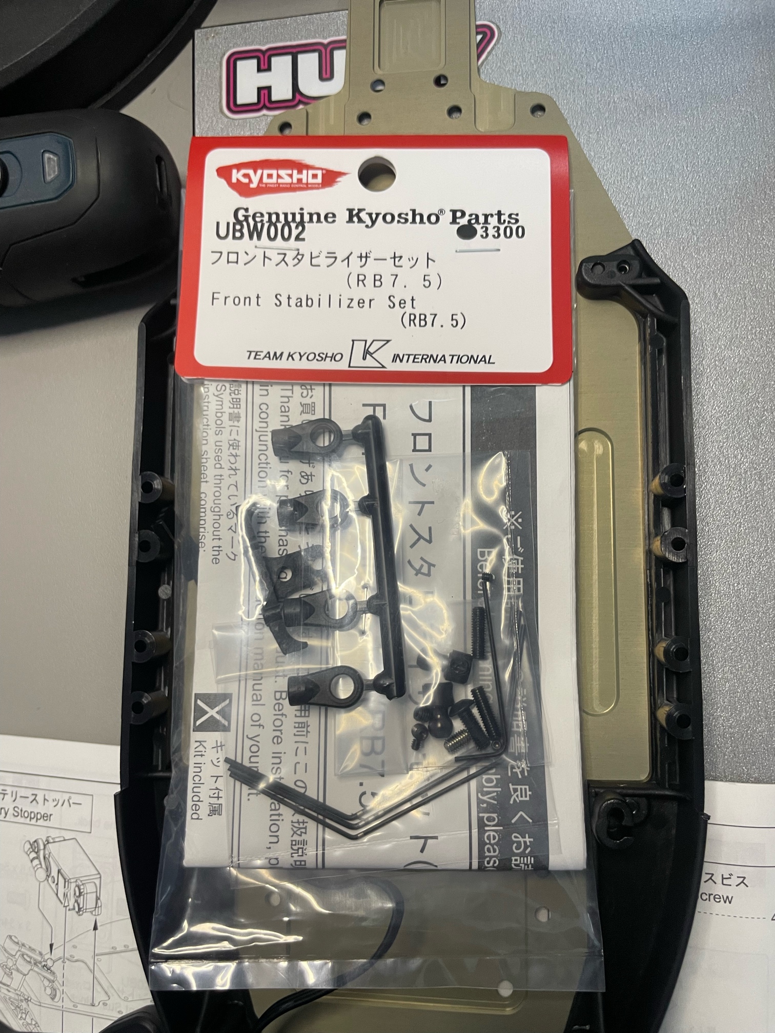

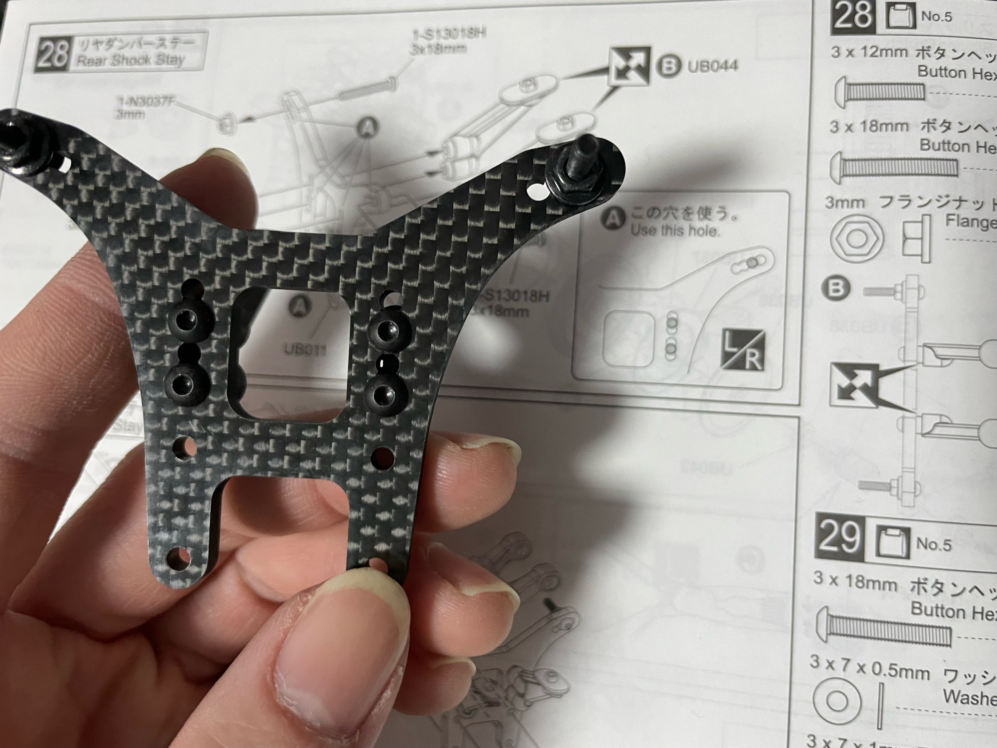

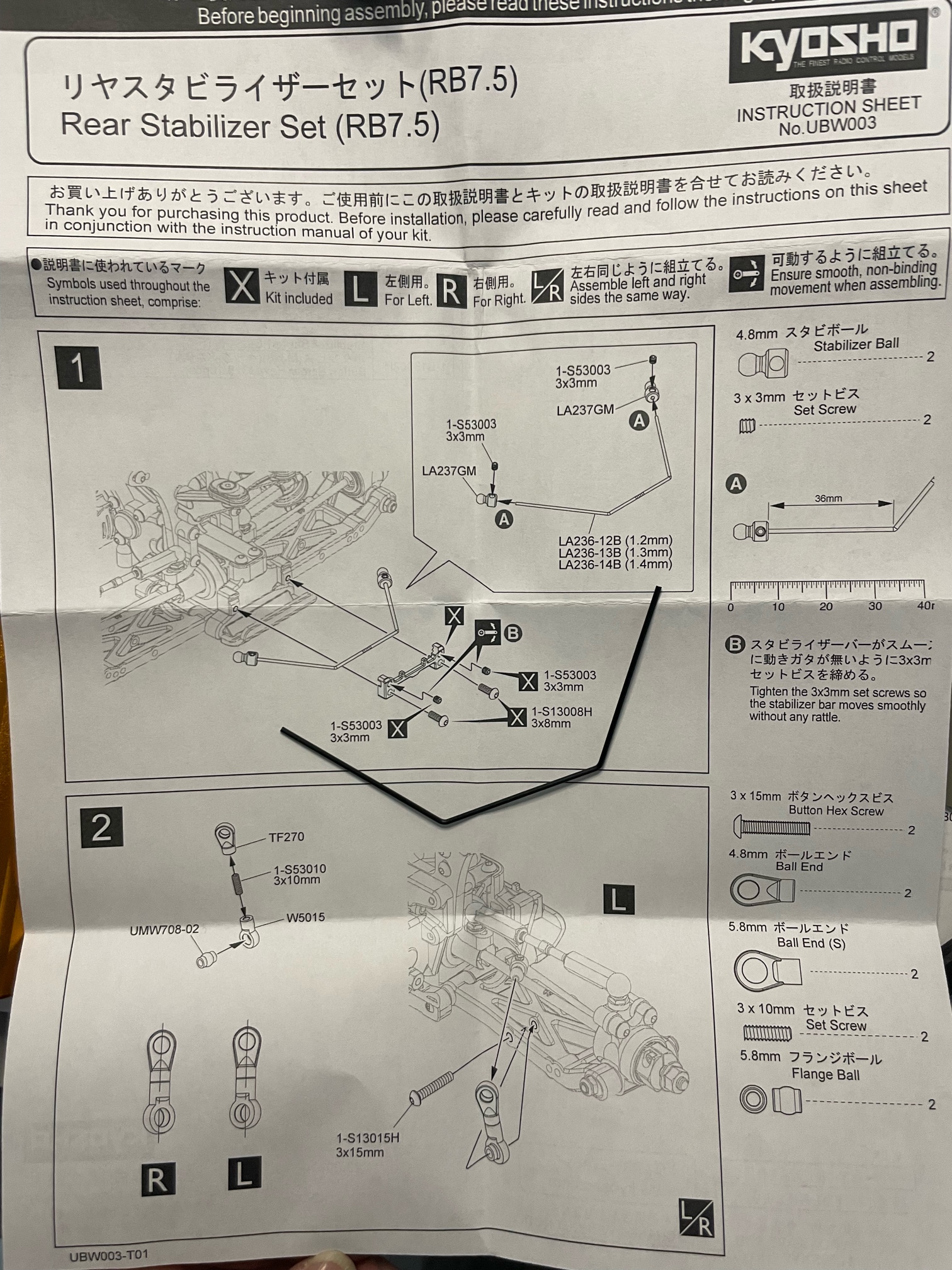

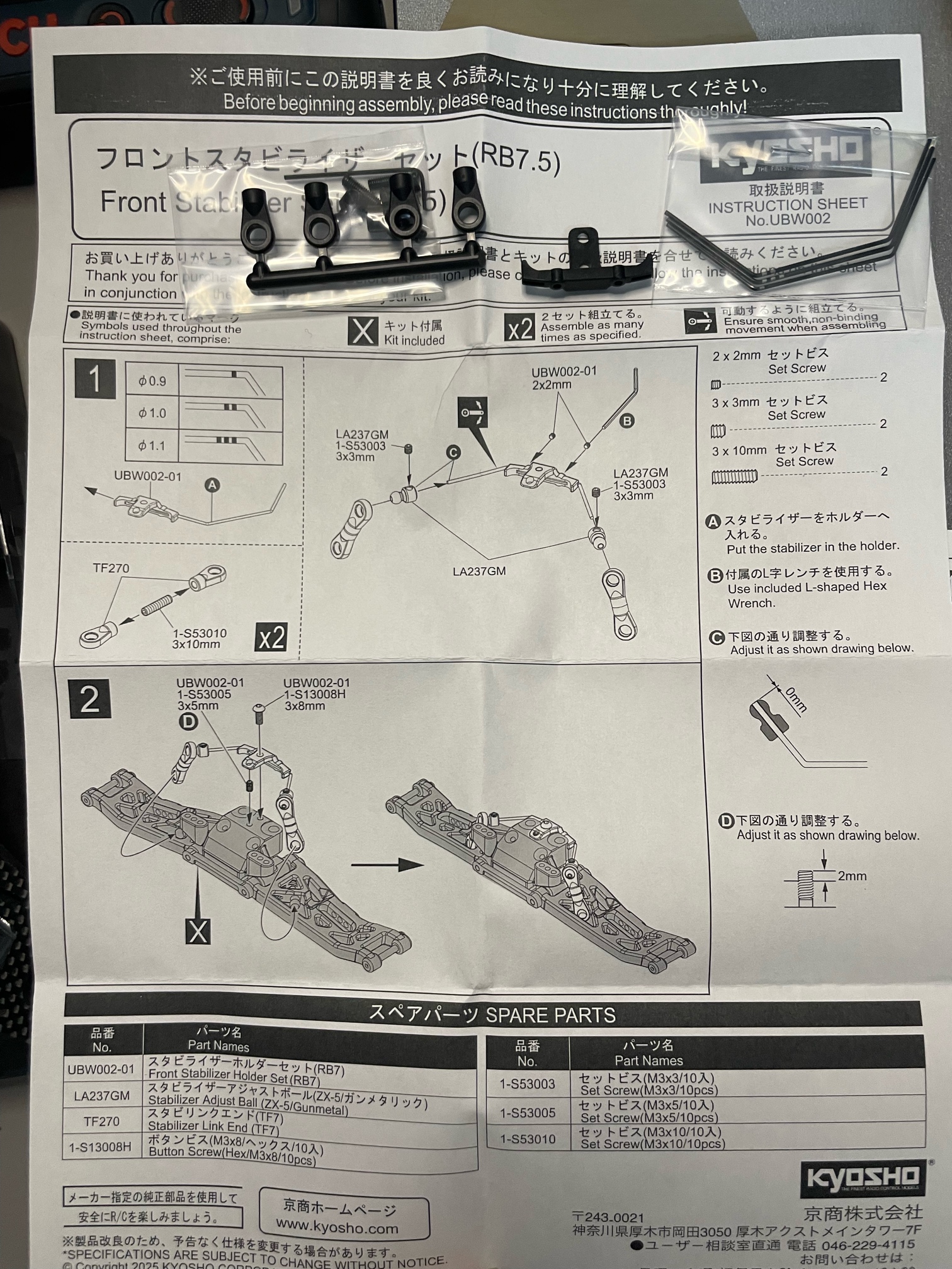

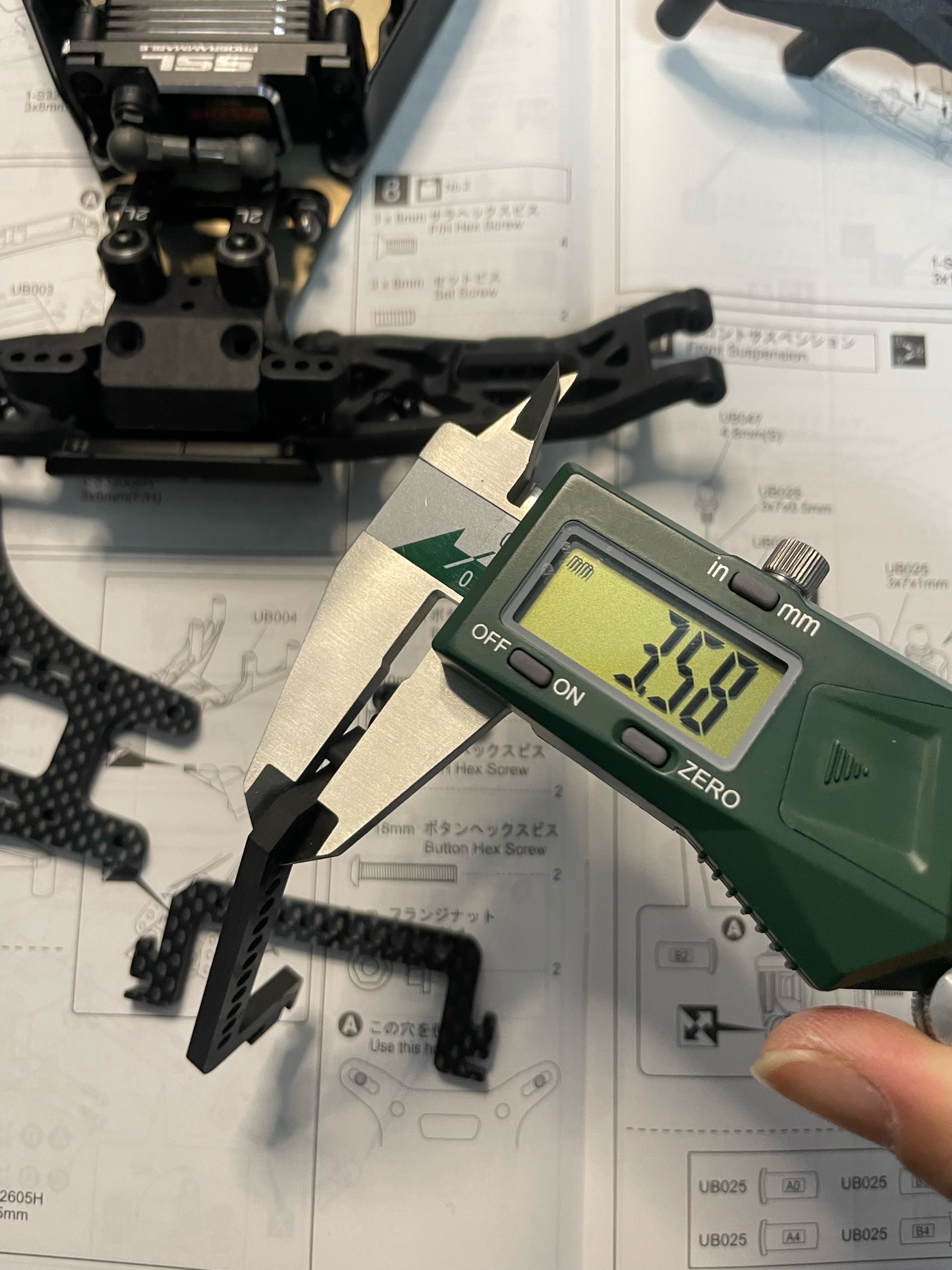

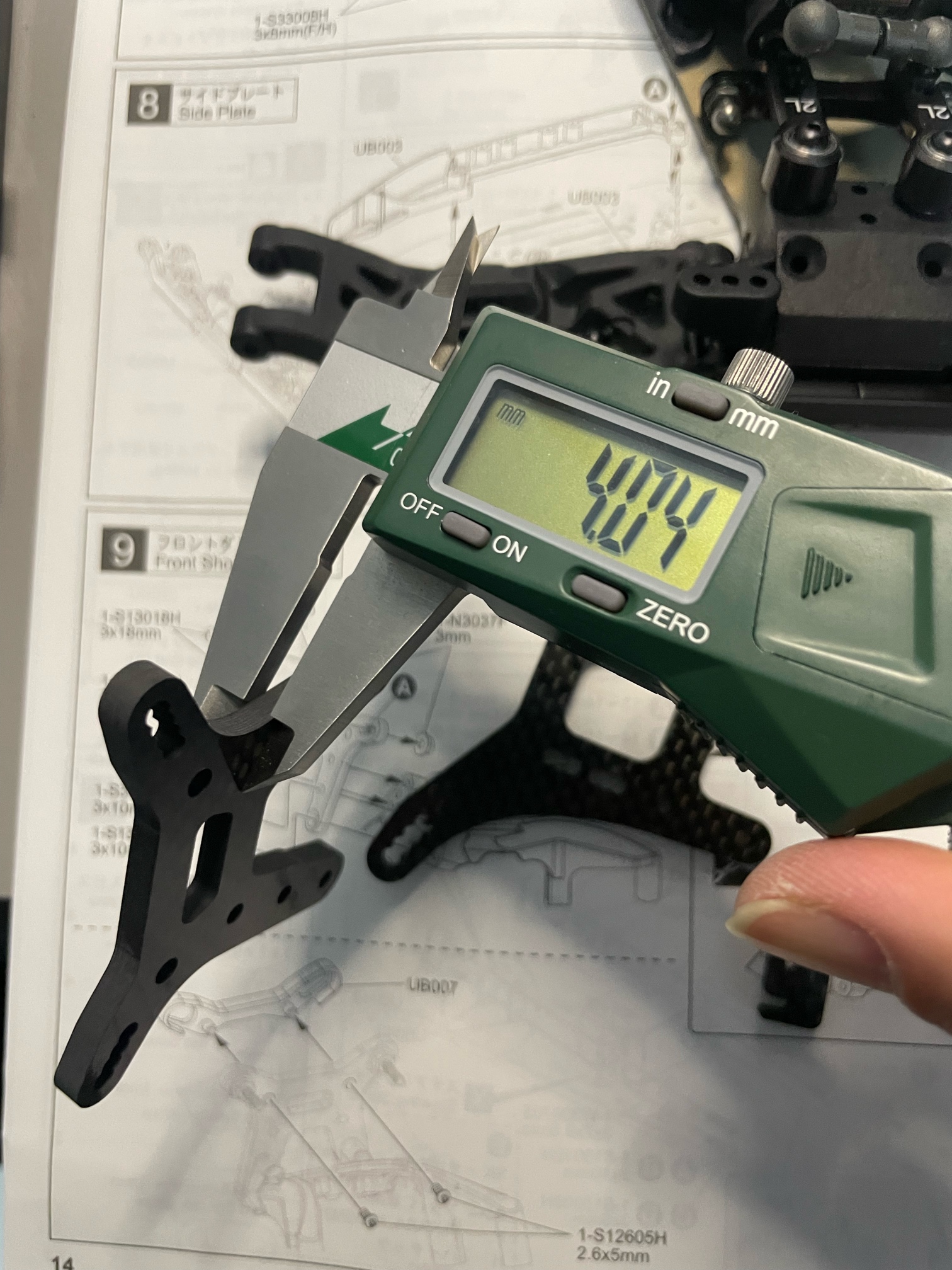

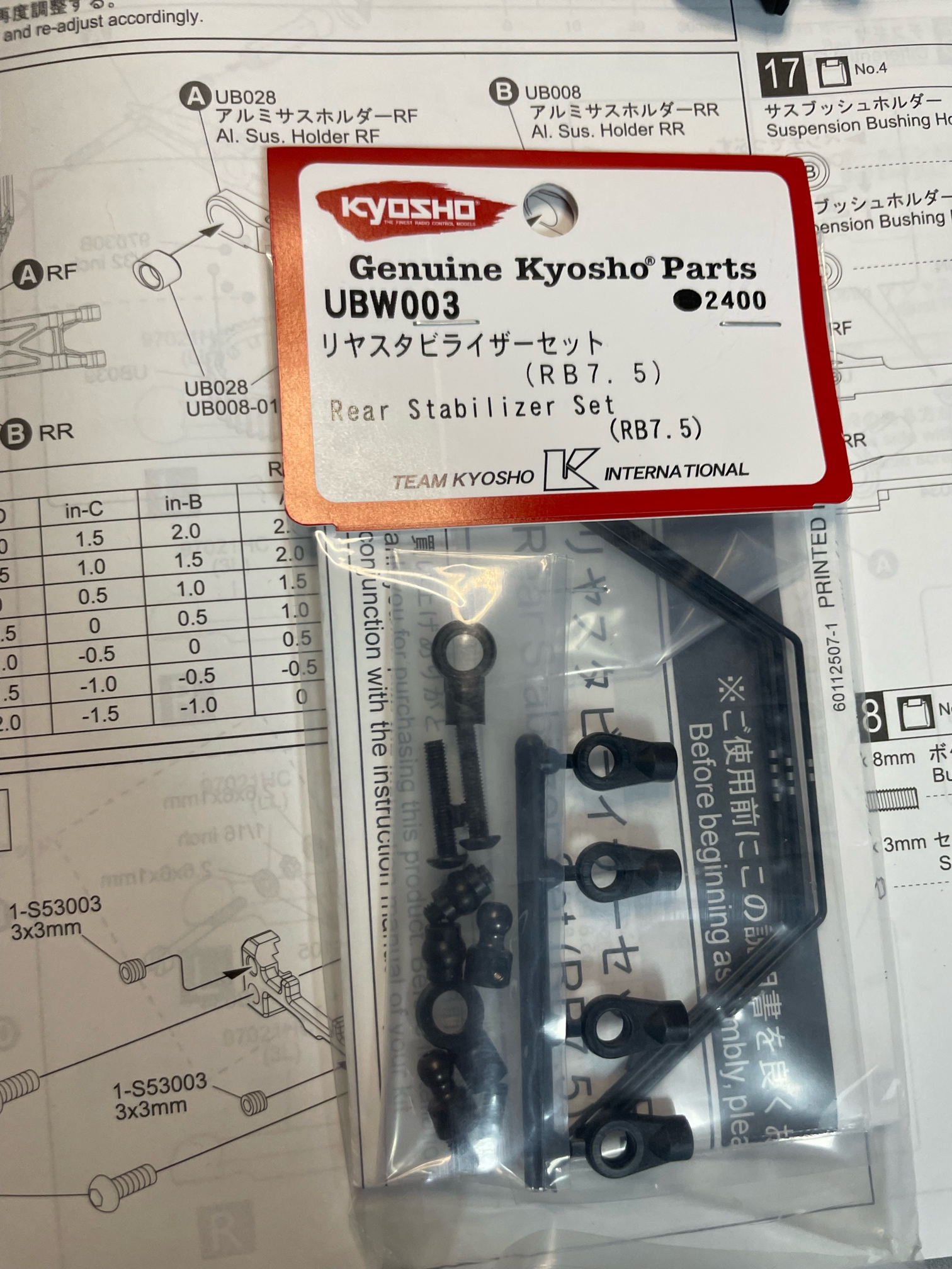

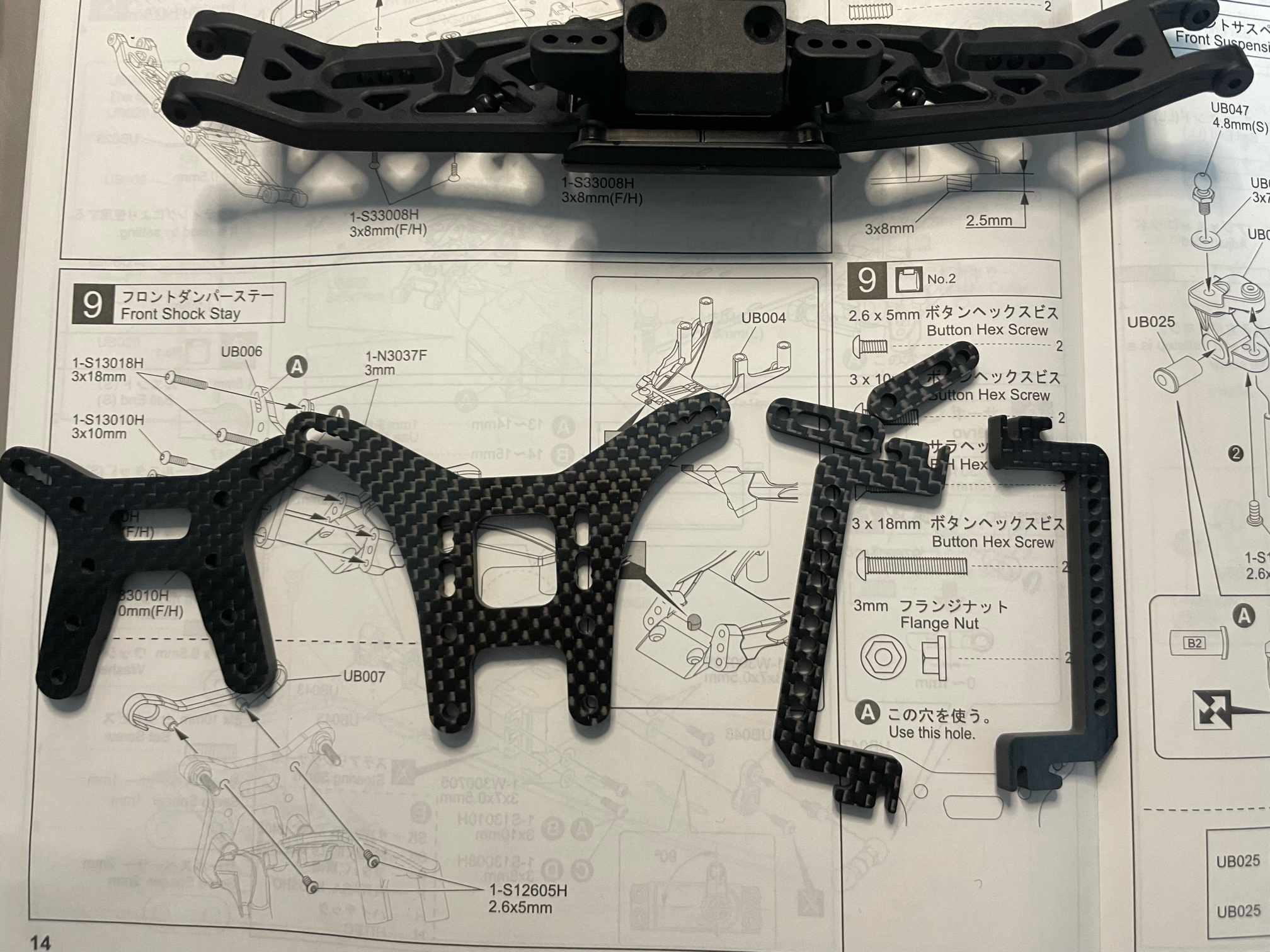

非常良心的给了钱后碳纤维避震架和电池架非常的厚,我直接一起胶水封边。这次这个车没给防倾杆直接购入装上(rb系列老传统了珠差架不给防倾杆一副土场的感觉)防倾杆固定机米螺丝很小要注意别丢了,加上避震保护一起上车

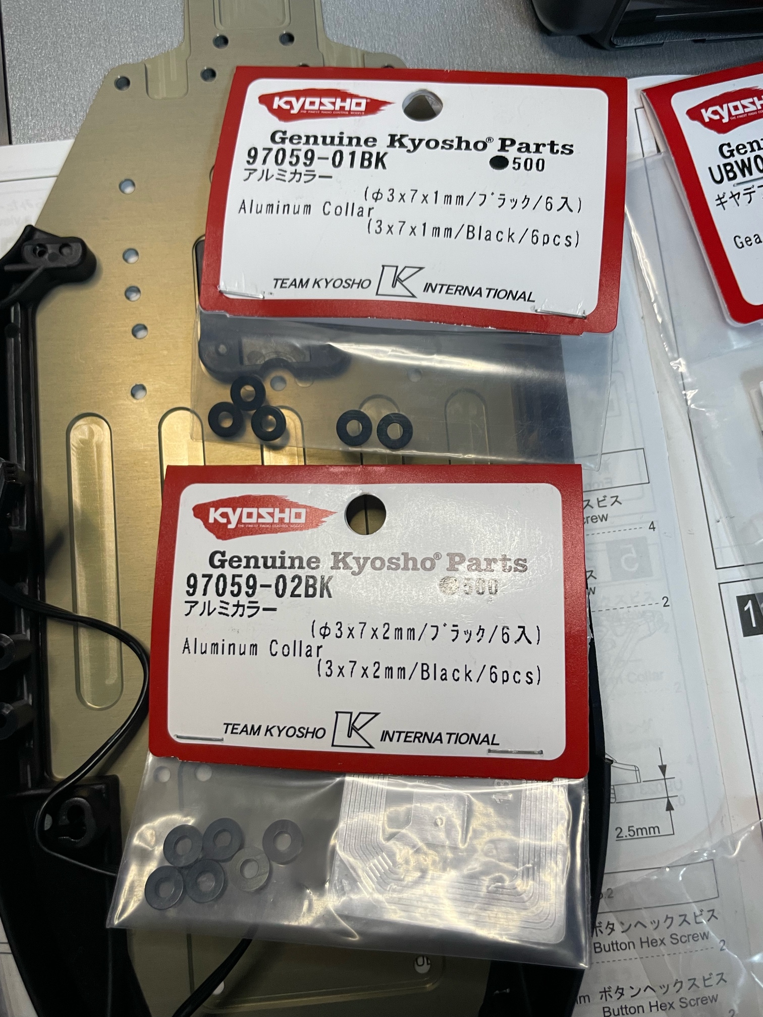

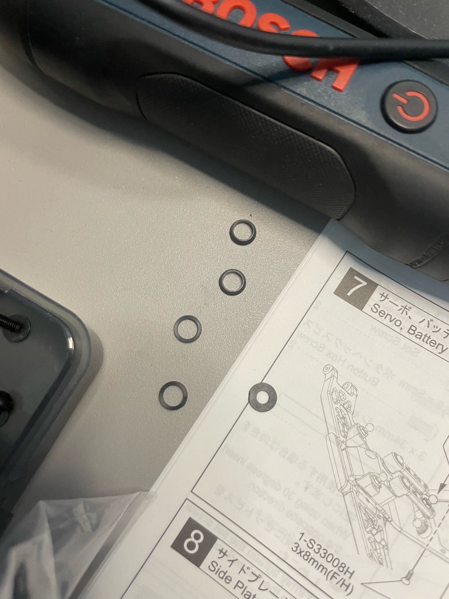

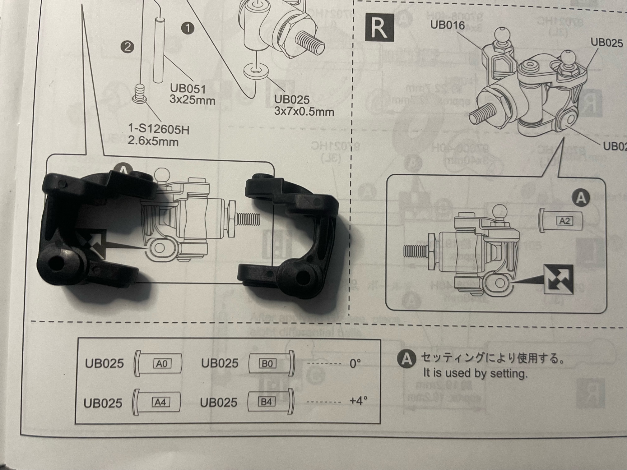

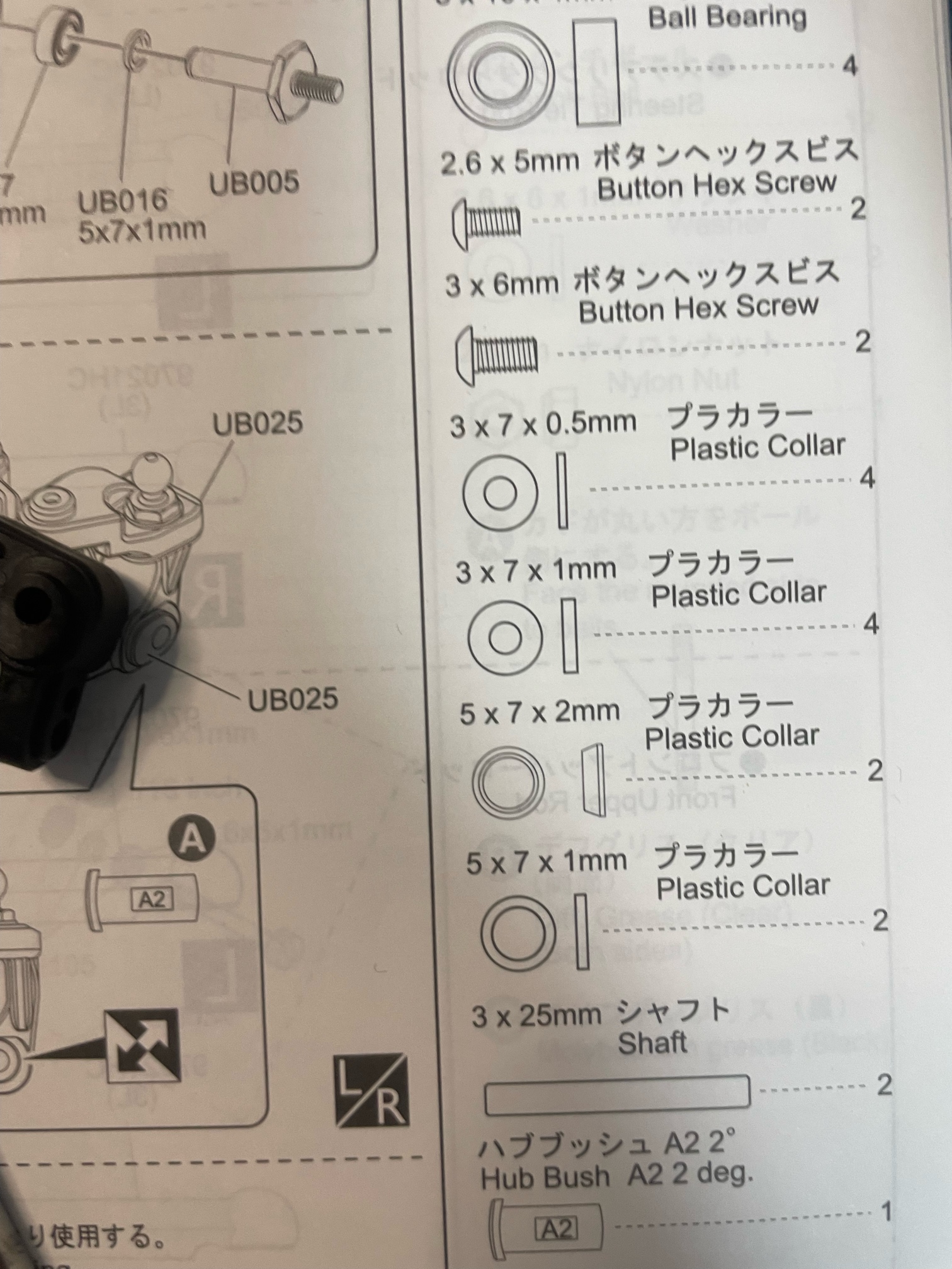

c座通用老款的,转向杯没写就不知道有没有改动了。C座加上豆子能在0-2-4之间改动参数,原厂全是塑料垫片,其实精度很高但是有毛边需要打磨,我直接换金属垫片就很顺滑了(京商很多塑料件要去处理毛边),最后装上去要注意c座轴固定的螺丝不能拧太紧会卡死,注意好后就很顺滑

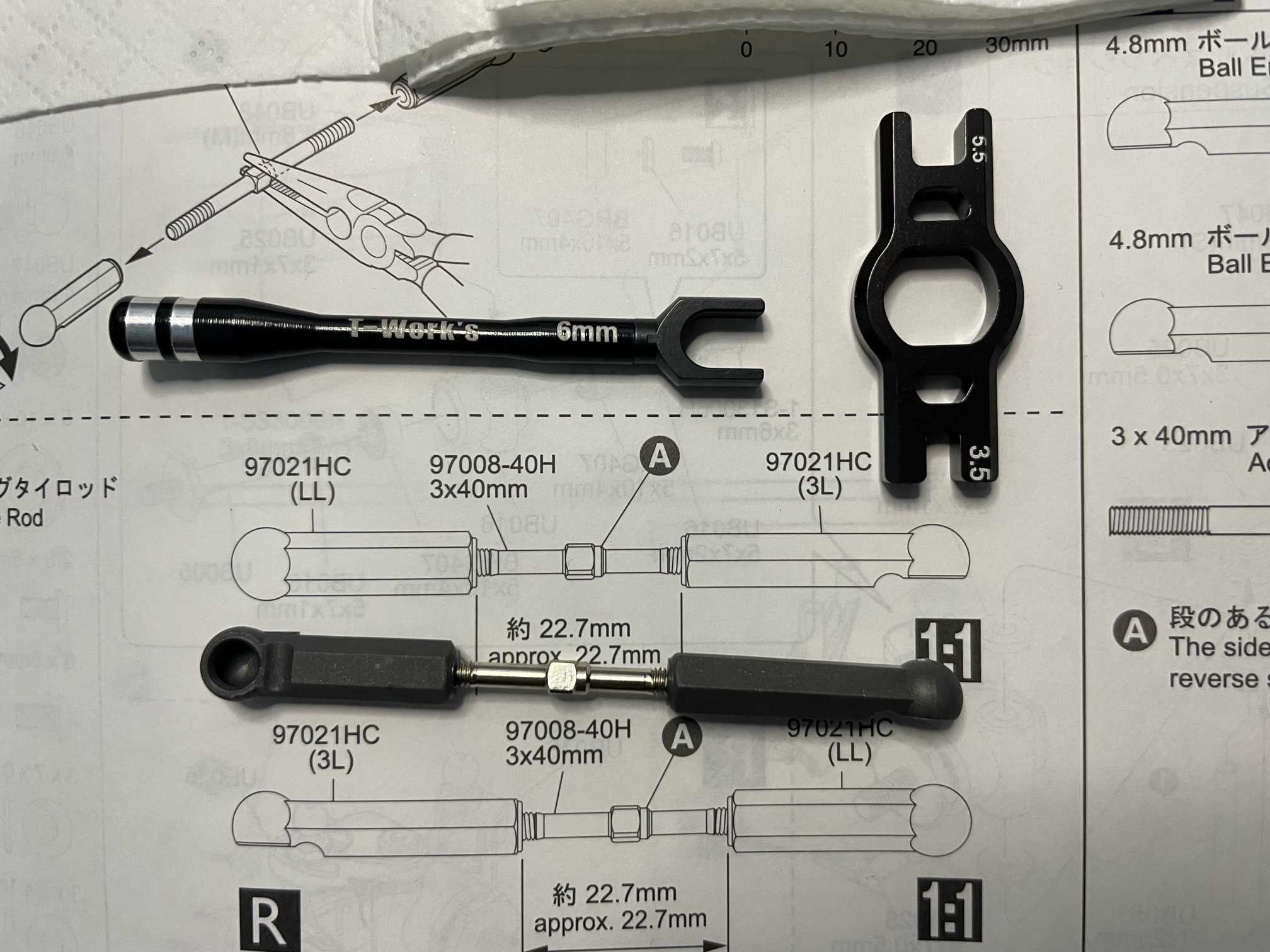

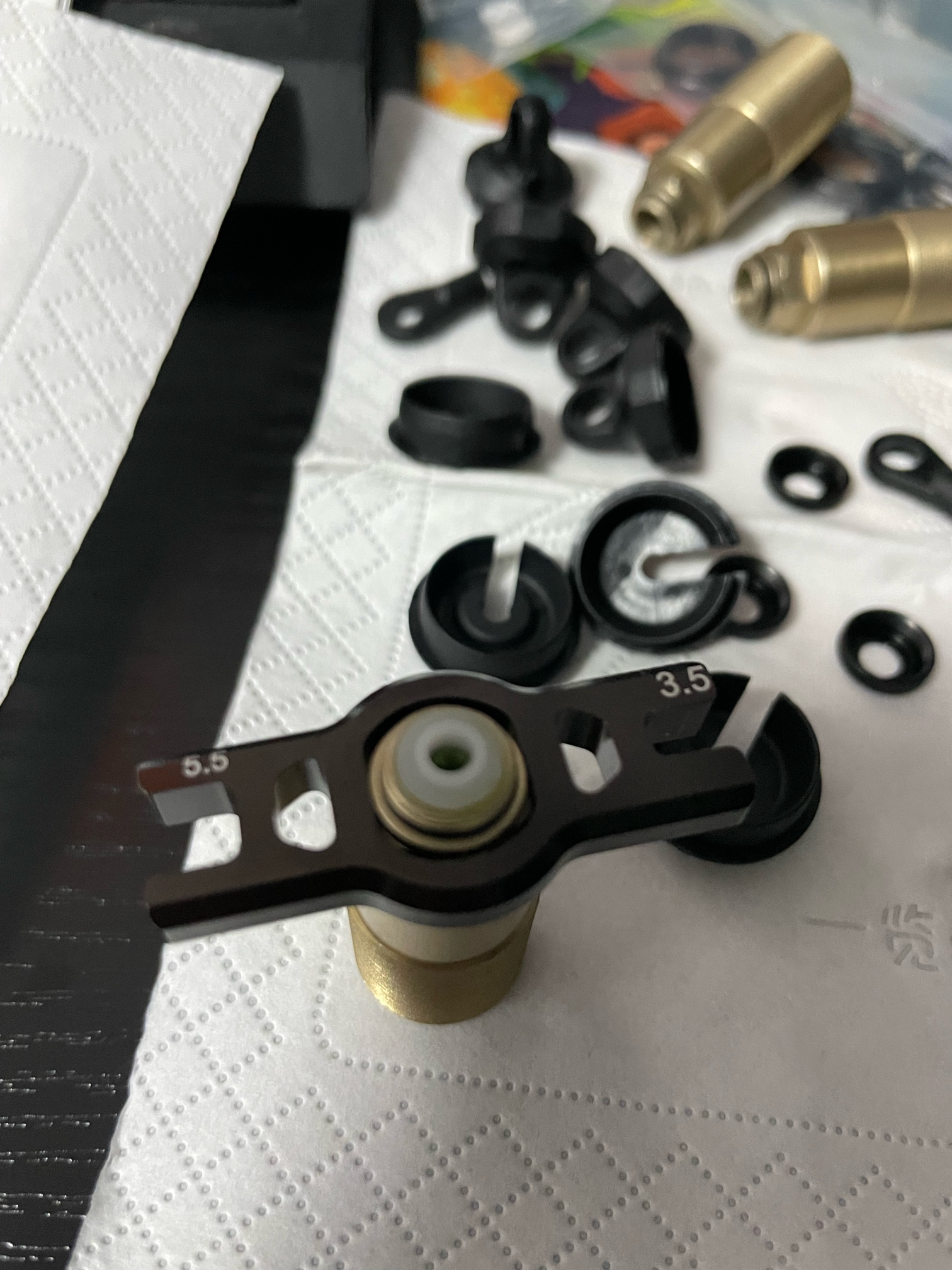

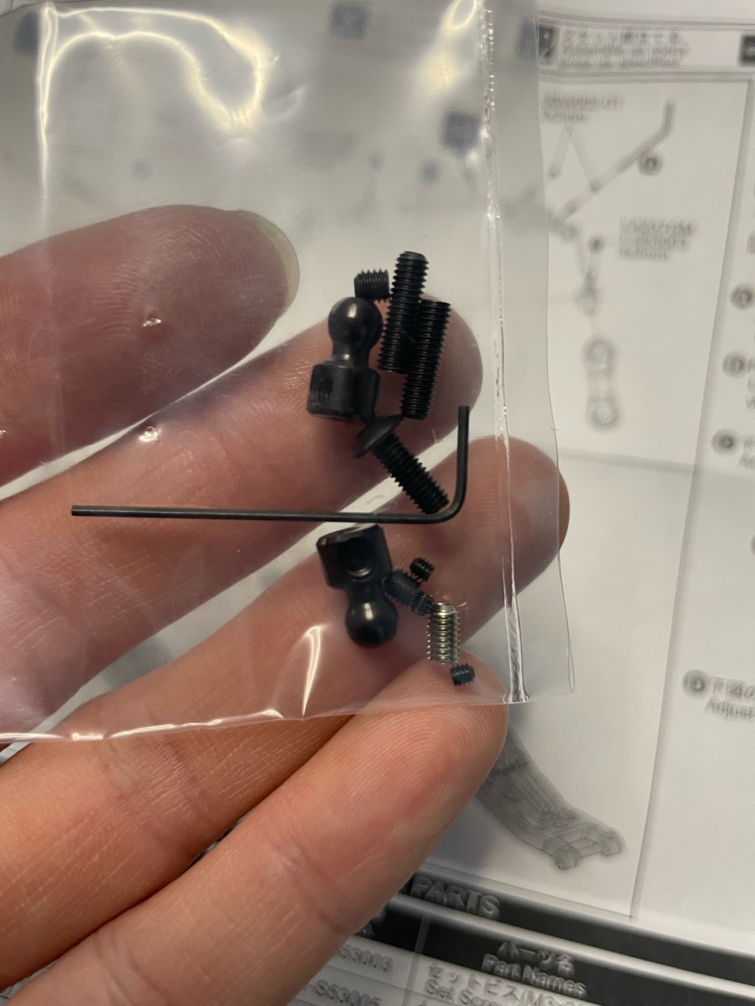

球头帽依然是老款的无孔式,上点油好拧一些需要用的6mm和3.5mm扳手(官方的扳手贵但是好用)球头非常难按,不过依然顺滑无比

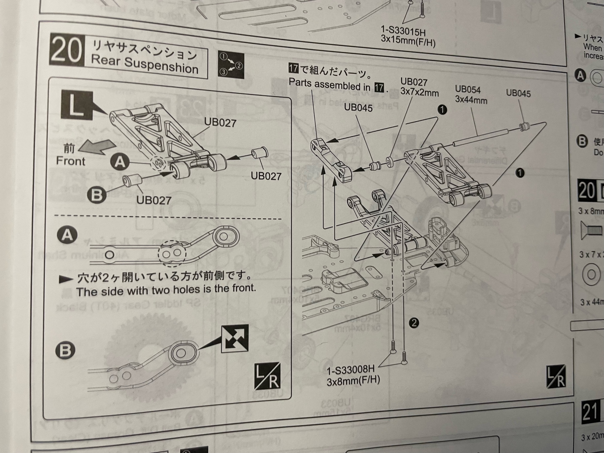

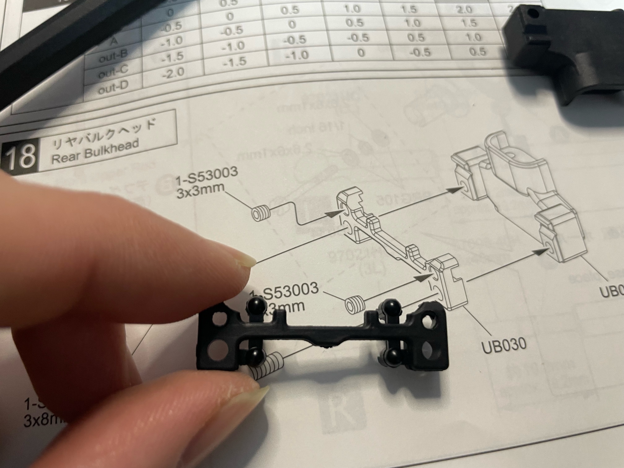

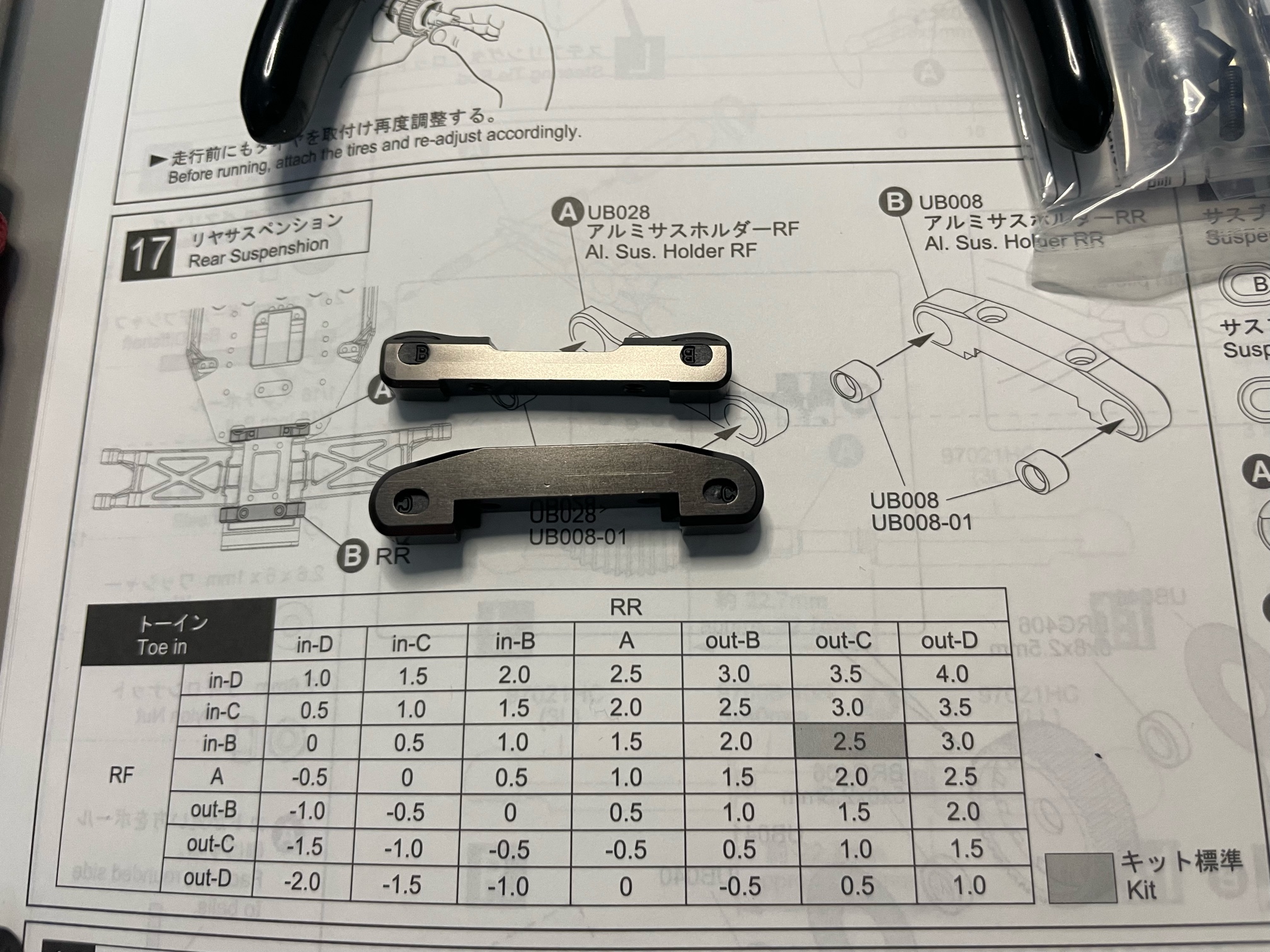

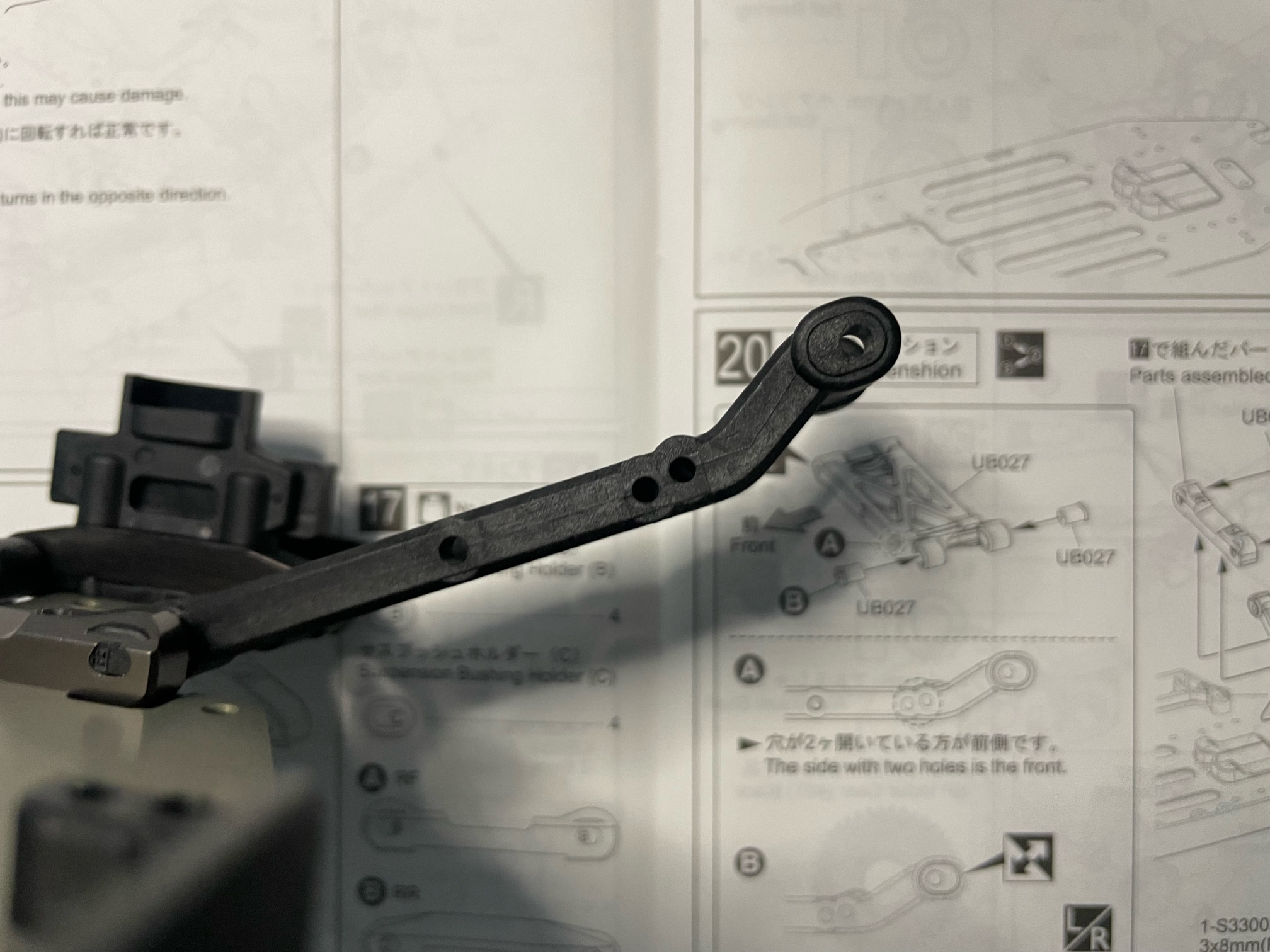

尾部防倾杆支架这个流道简直了。依然要自己买后防倾杆op件。后摆臂豆子能调整,不过可能主要改一下cvd孔位。臂码给了全金属的根据臂码豆多种角度可选。

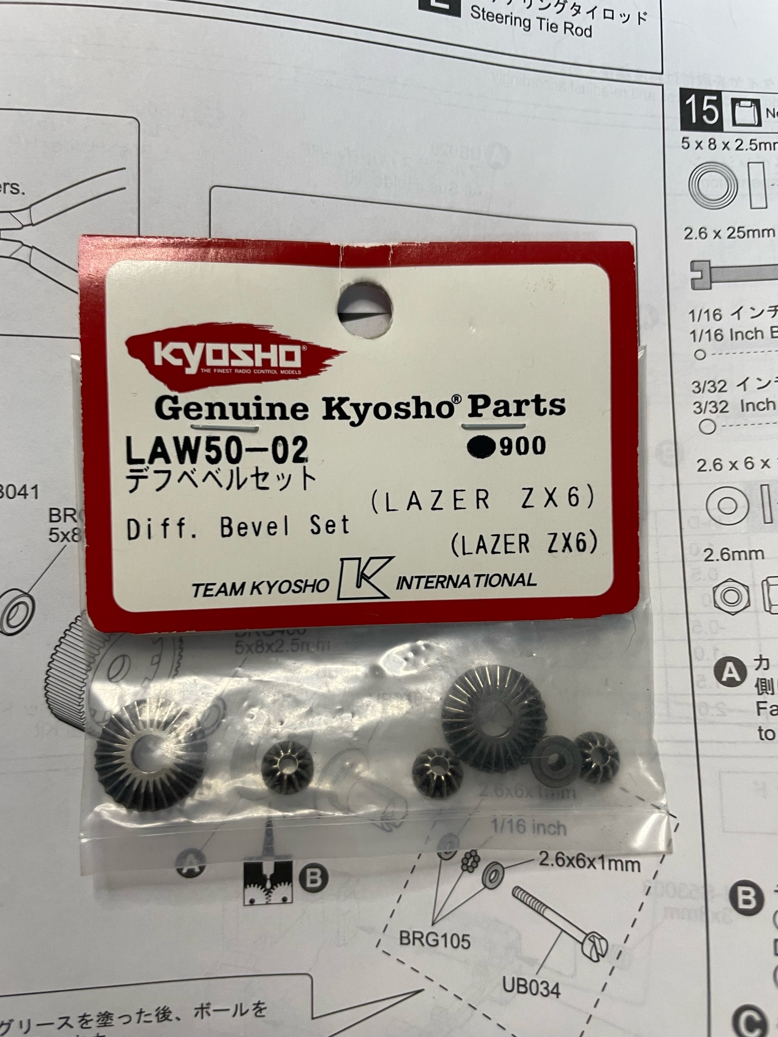

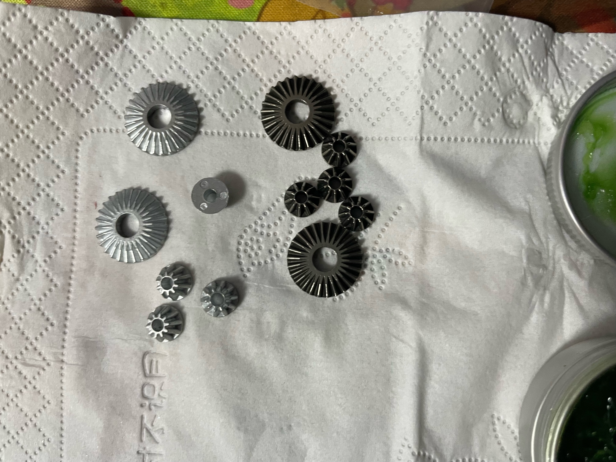

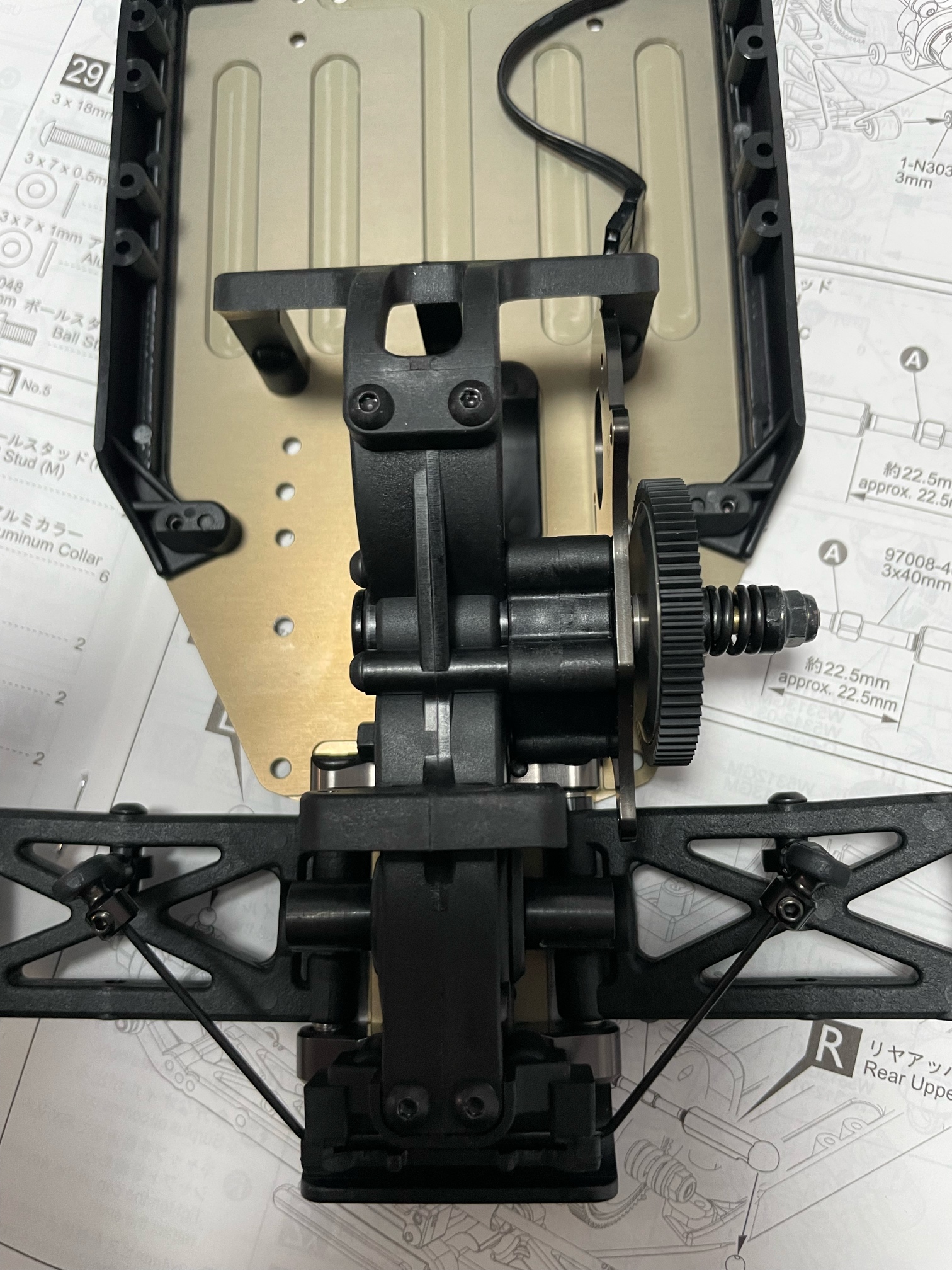

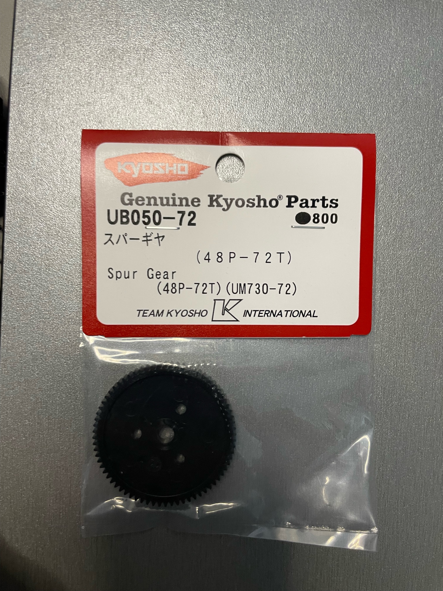

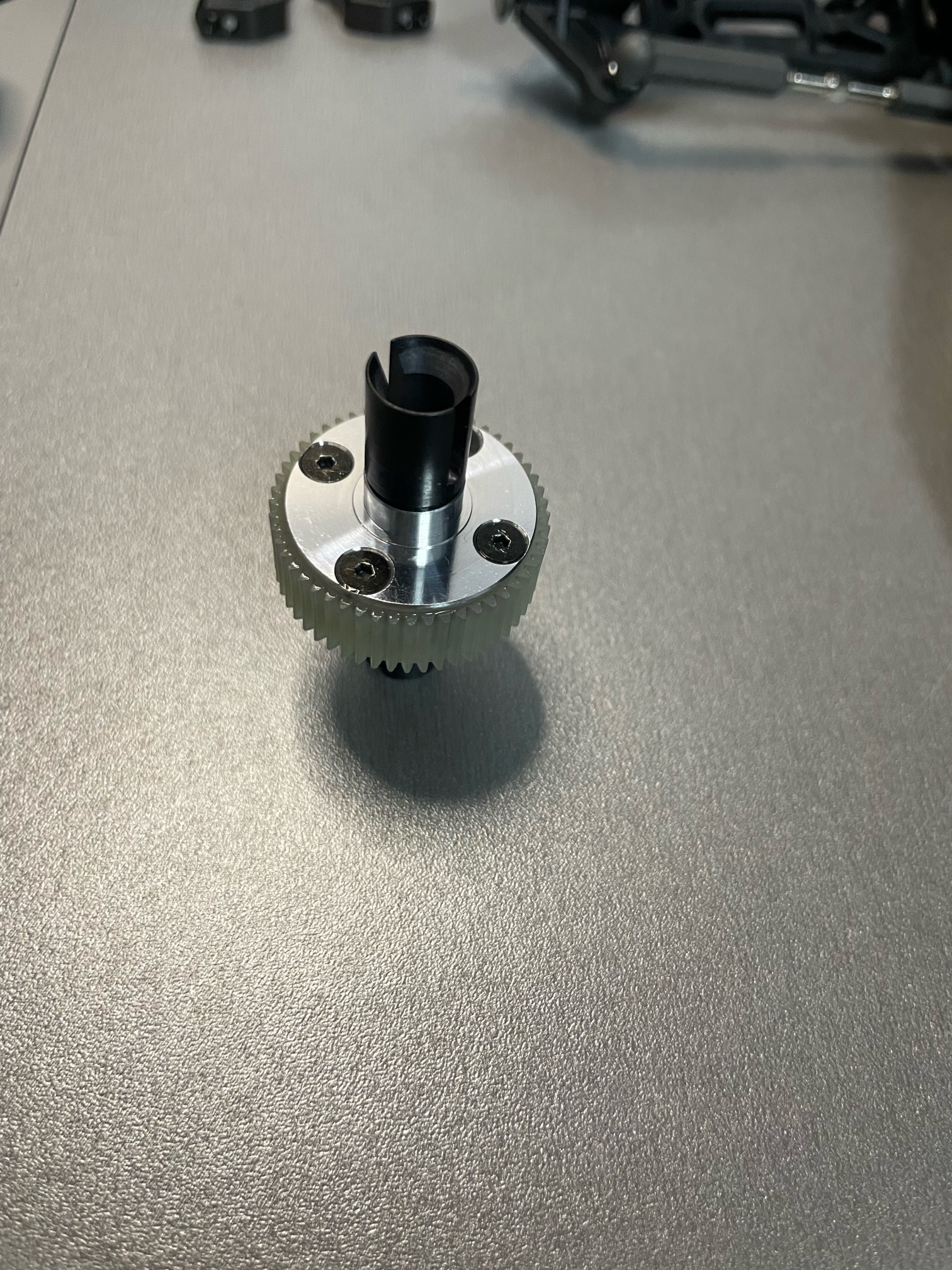

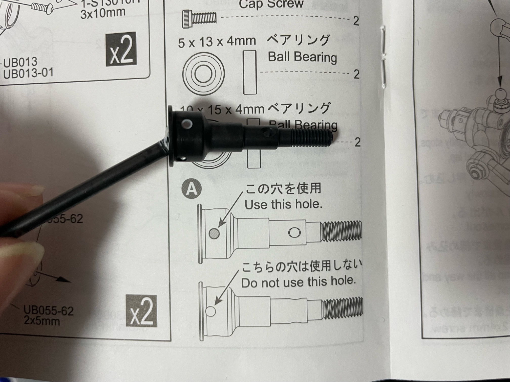

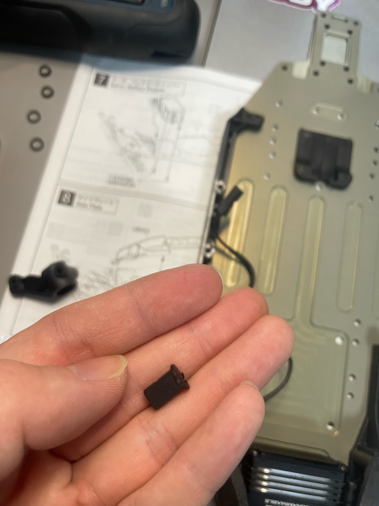

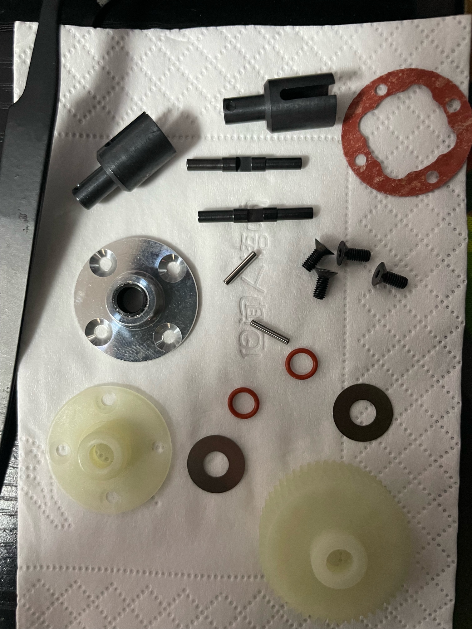

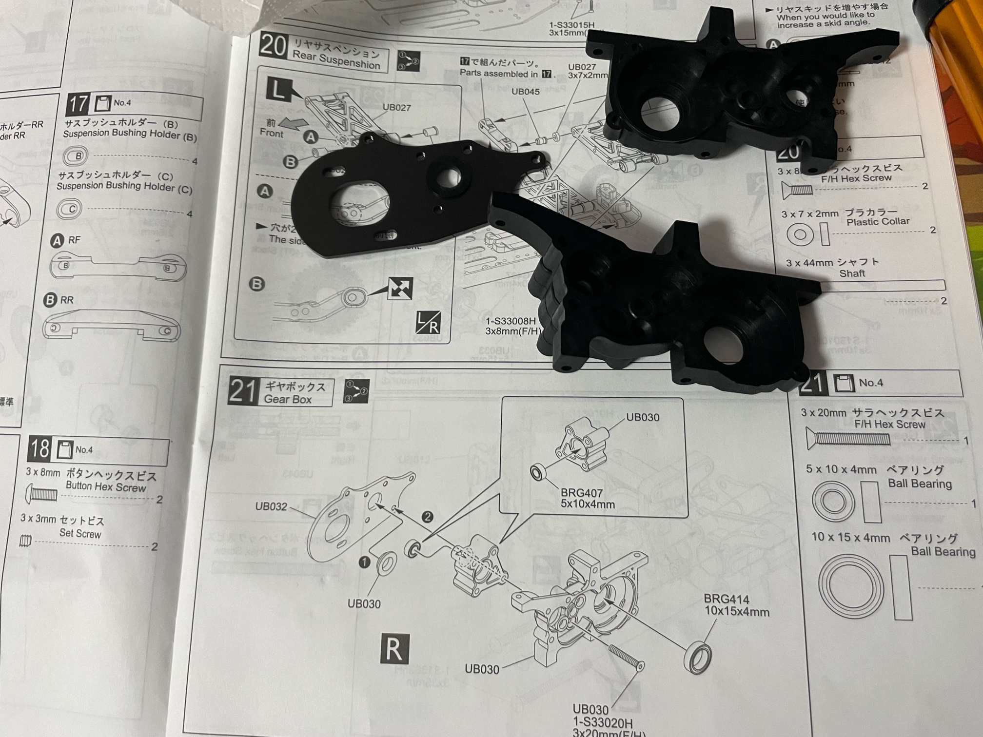

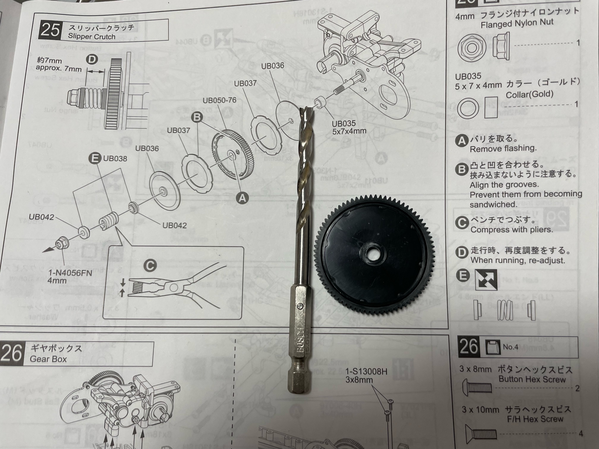

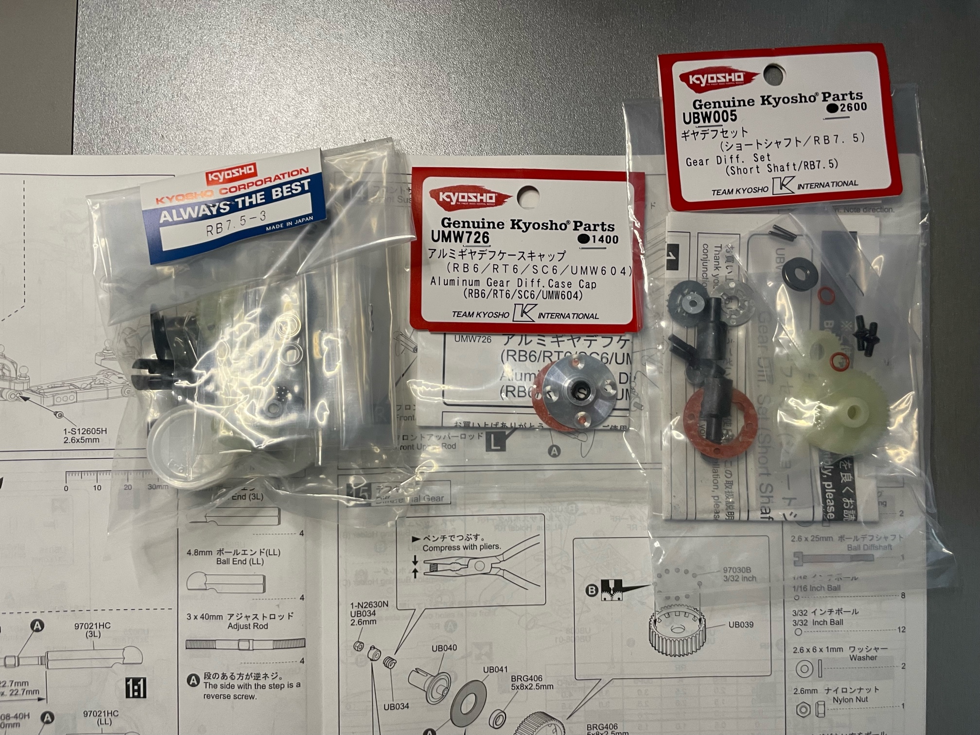

差速器给了珠差,直接op齿差加金属盖和钢齿(rb7.5齿差轴为短轴其他和rb6的一样)组装需要注意4颗螺丝不能拧太紧不然差速器会卡住,我用1w号油。op了72t大齿中间孔位有点小,波箱固定到电机座的螺丝一样要注意不能拧太紧,不然波箱会卡住,记得上点螺丝胶。还有限滑弹簧要预压一下固定片是塑料的在板件上。

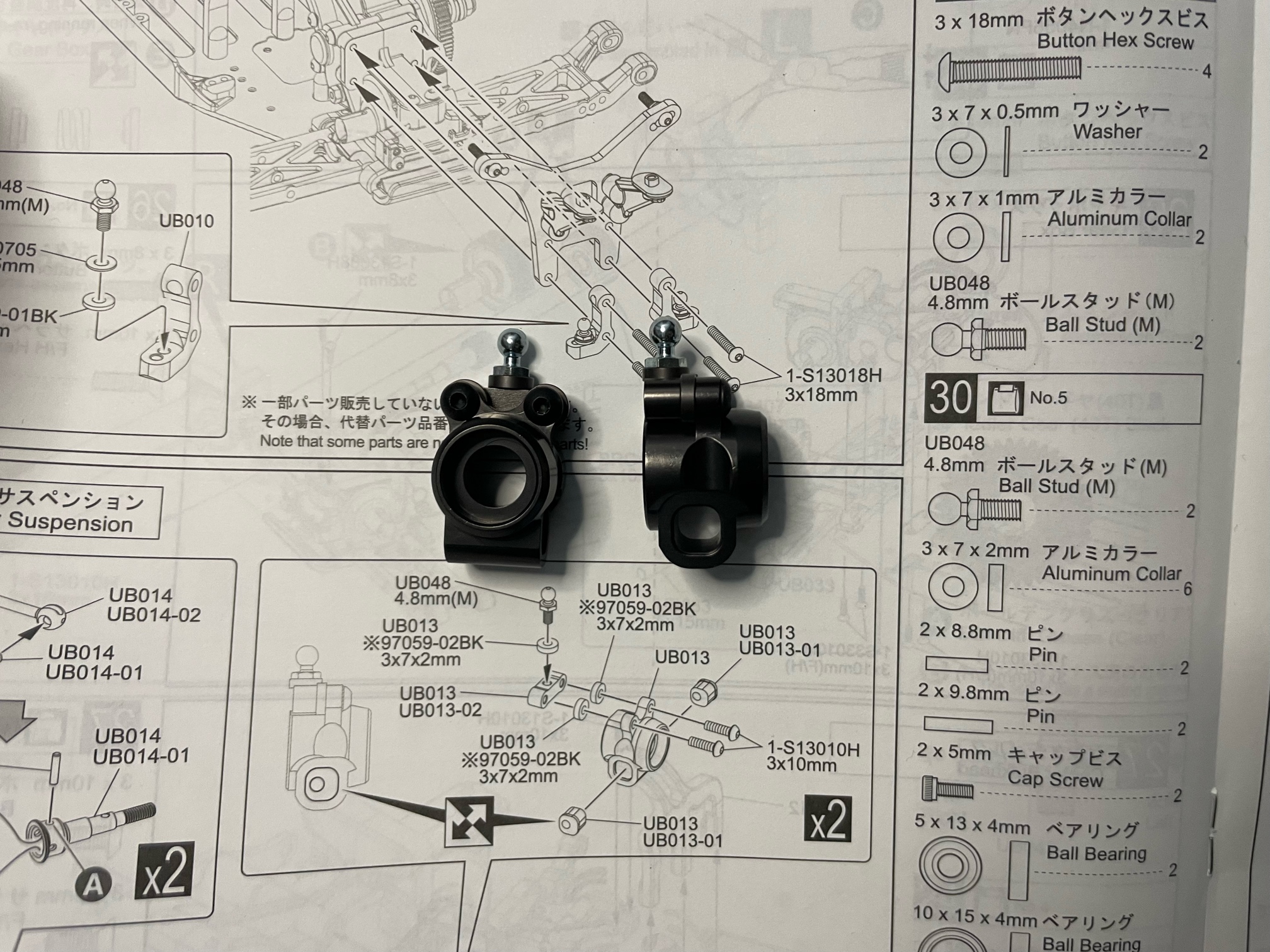

后C座全金属,加上后球头座也金属(这下压力全交给摆臂和拉杆了)依然可以多种垫片调节,cvd两个孔位估计对应摆臂豆子做调整用。这里有一次错误说明书有更正。C座轴两侧螺母固定如果用塑料垫片需要打磨下毛边这些,C座固定螺母不能拧太紧不然卡死,一定要保准顺滑。

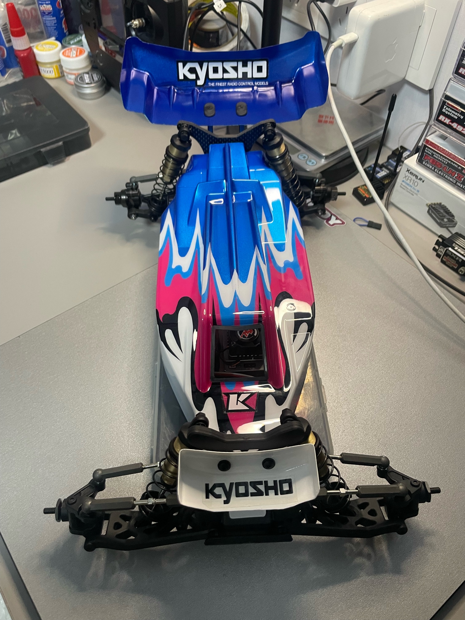

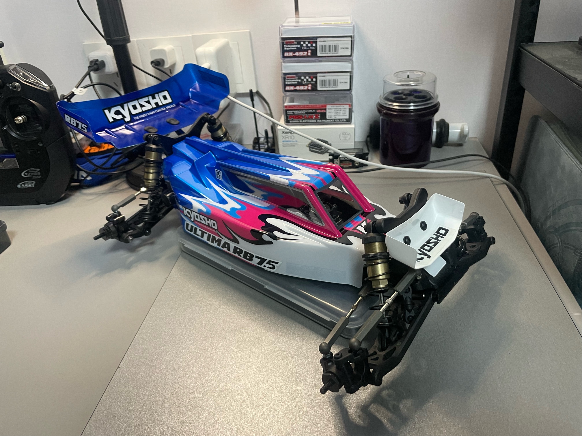

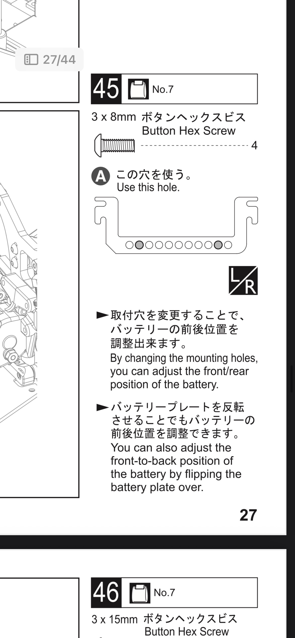

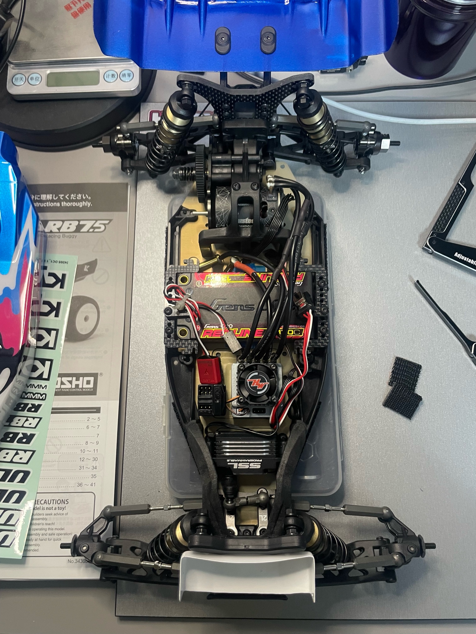

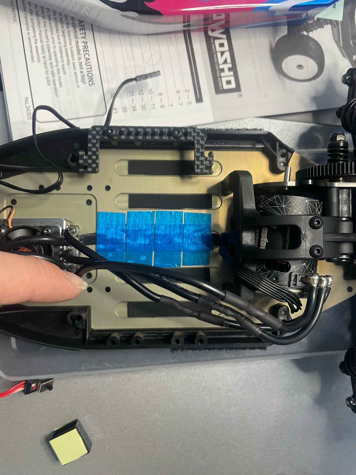

最后电池架上身,能前后对掉安装估计有6种布局。原厂默认18.5电池高度自行加塑料垫片调整。我的72t大齿估计最大能用32t电机齿,看需求更换内齿比为2.6。最后车壳鼻翼装车(车壳用魔术贴,尾翼鼻翼没预设孔位,要注意钻好位置)注意电机焊线出线口要在外侧,有感线可以从下面凹槽走。

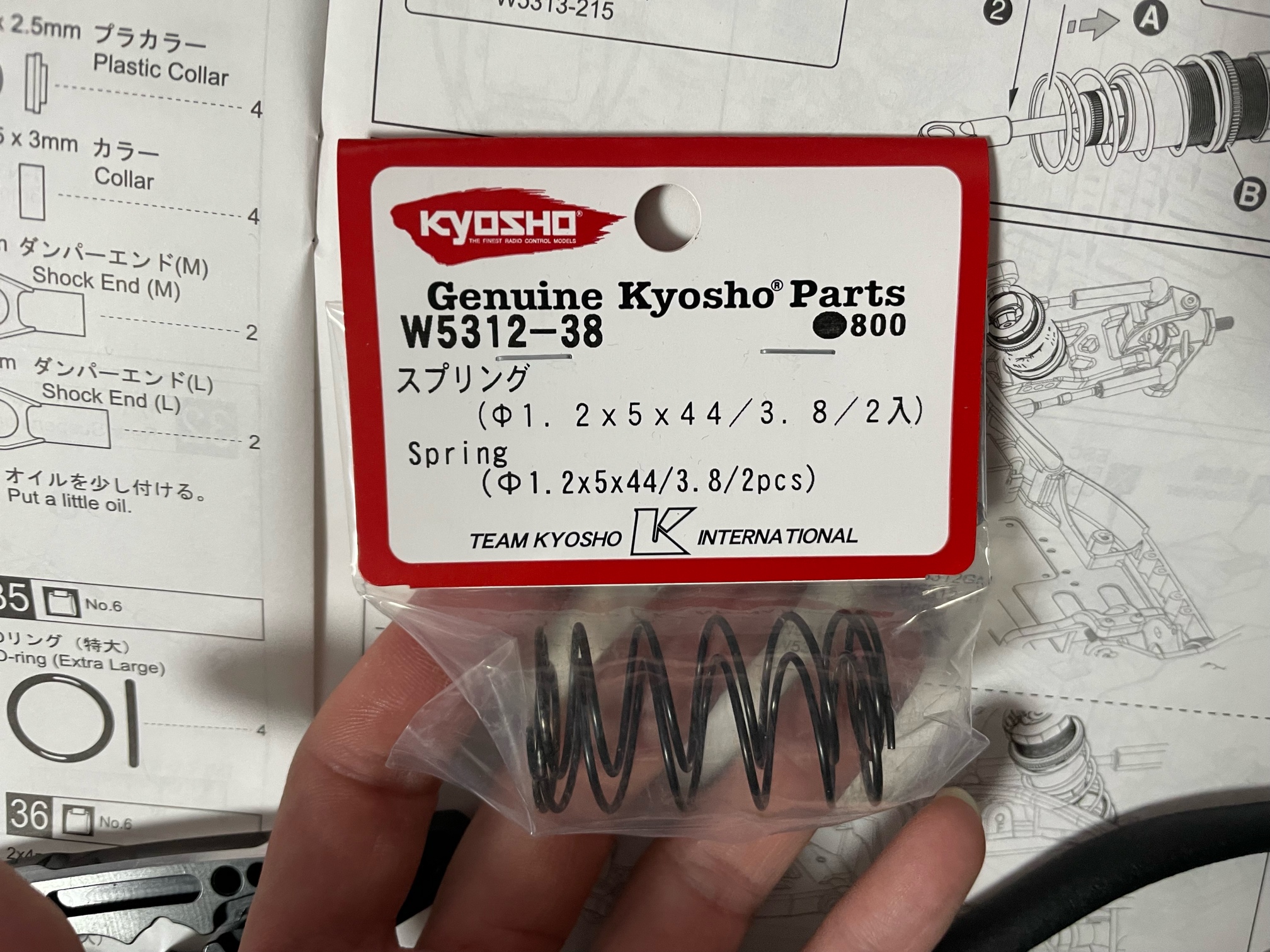

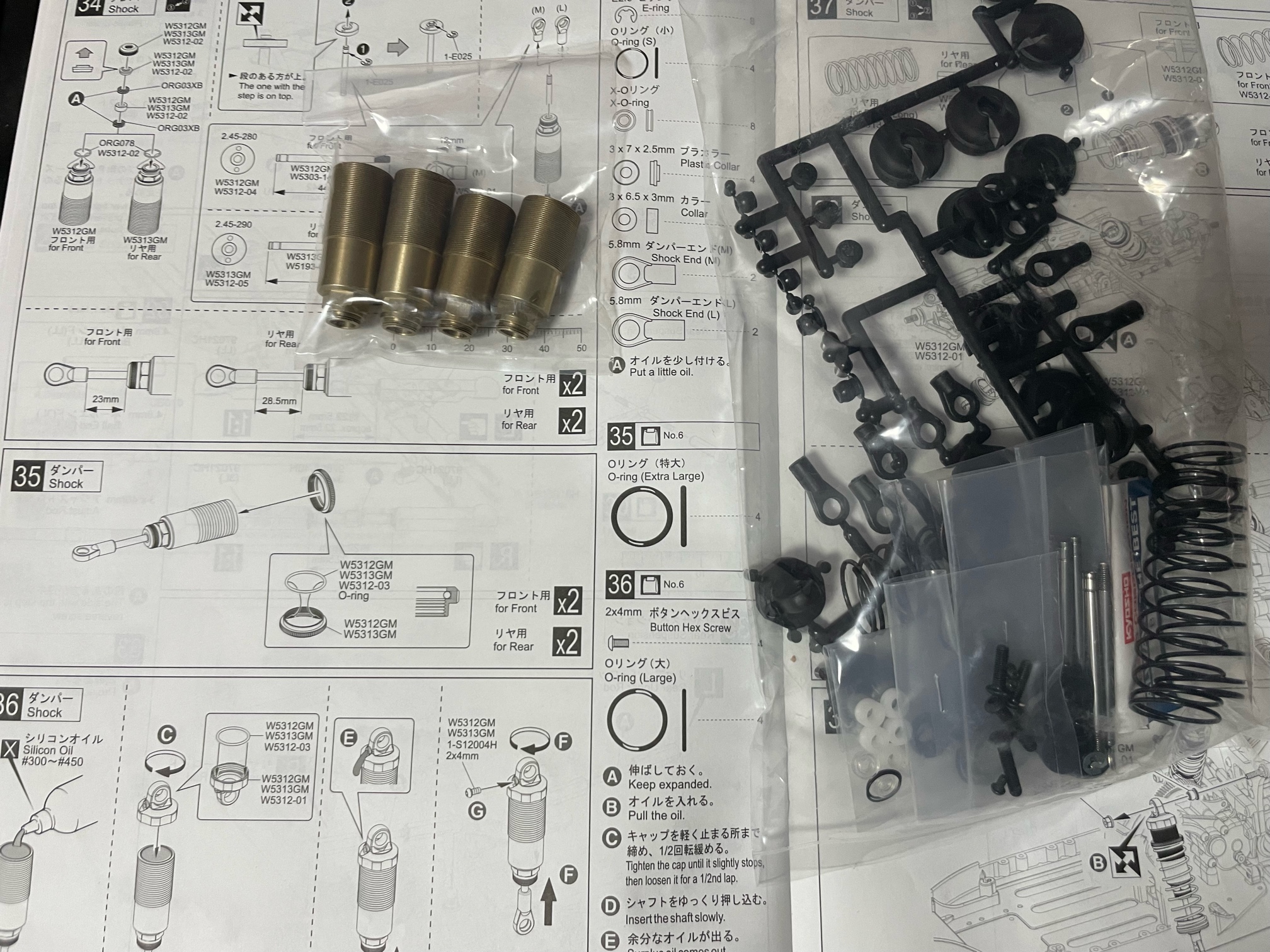

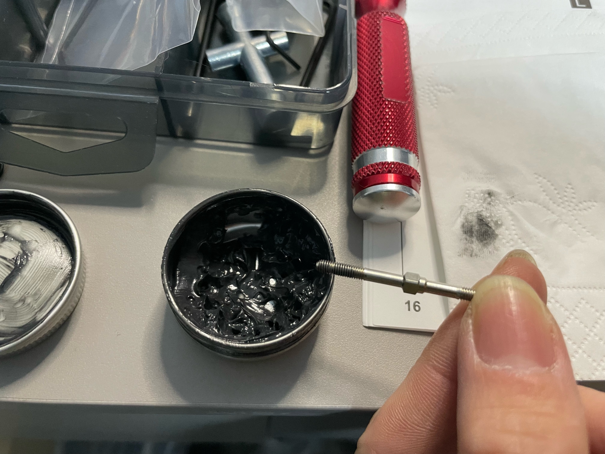

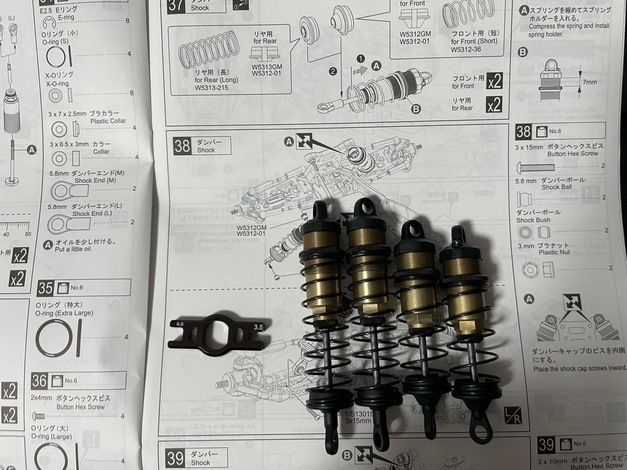

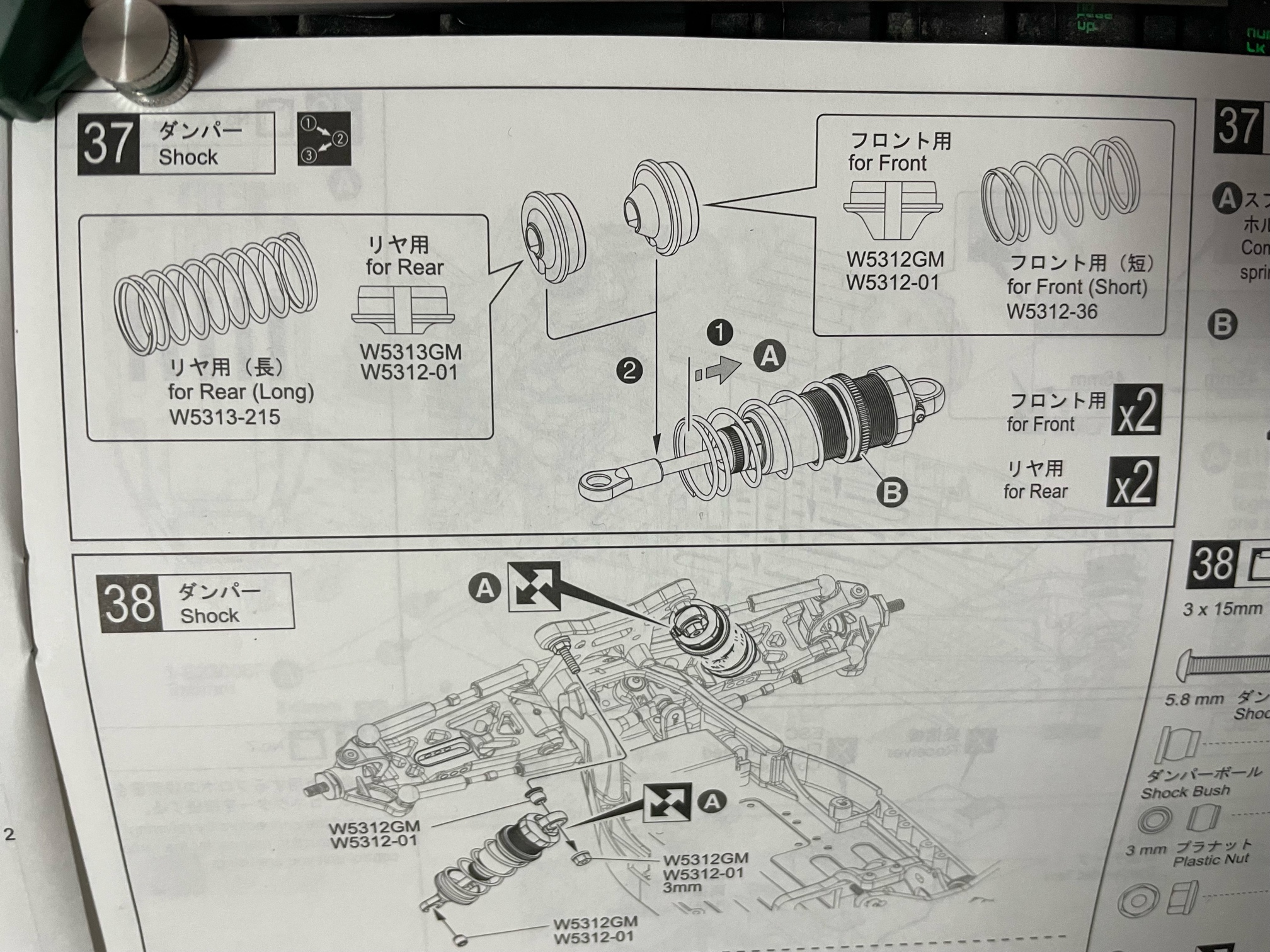

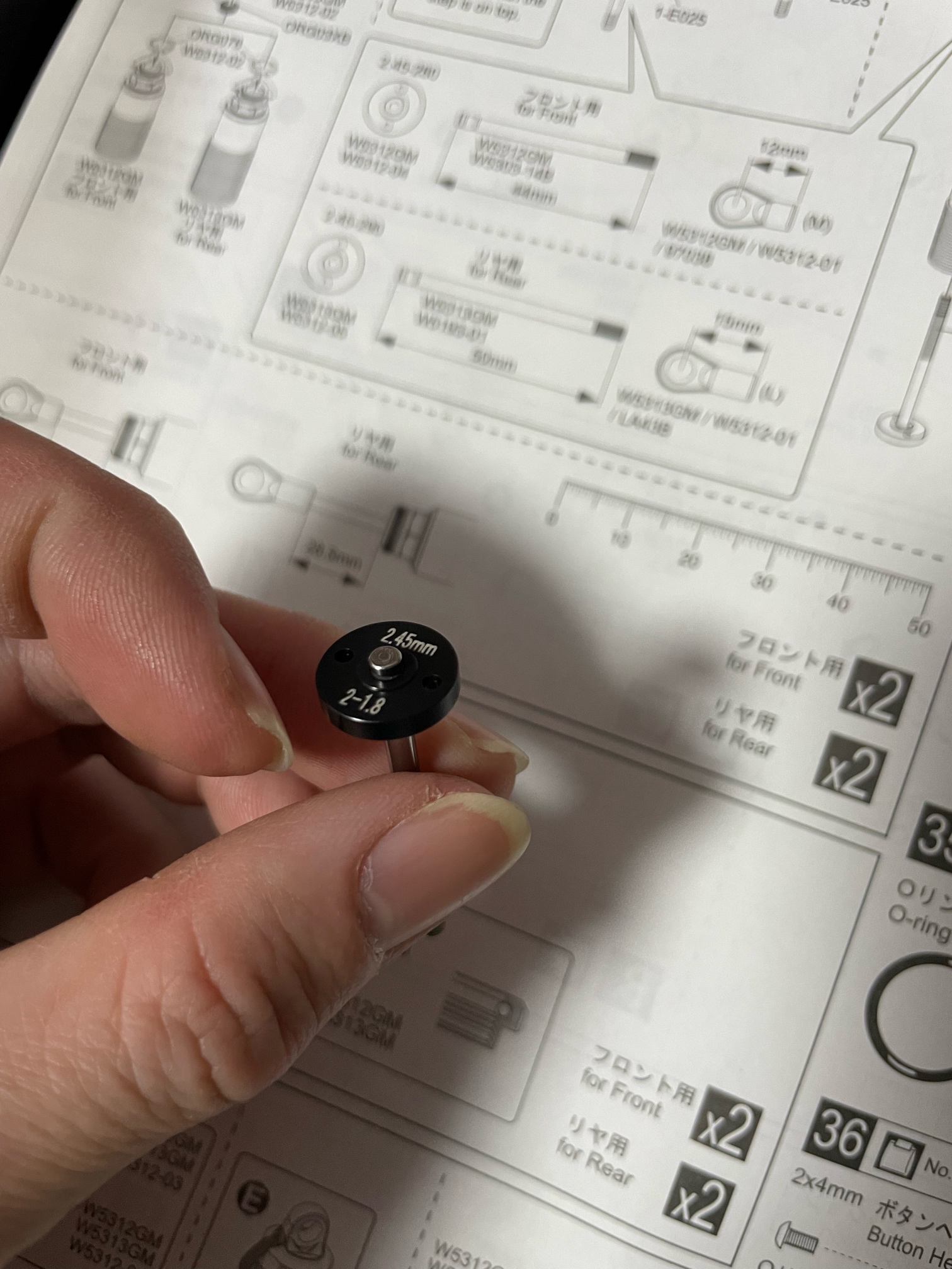

差点忘记了避震了,之前买的扳手正好能用来拧避震很好用,官方建议300-450号油,这车出了几款op的弹簧我前部换了更硬的,内部活塞和底部弹簧座注意前后不要用错,装完丝般顺滑。

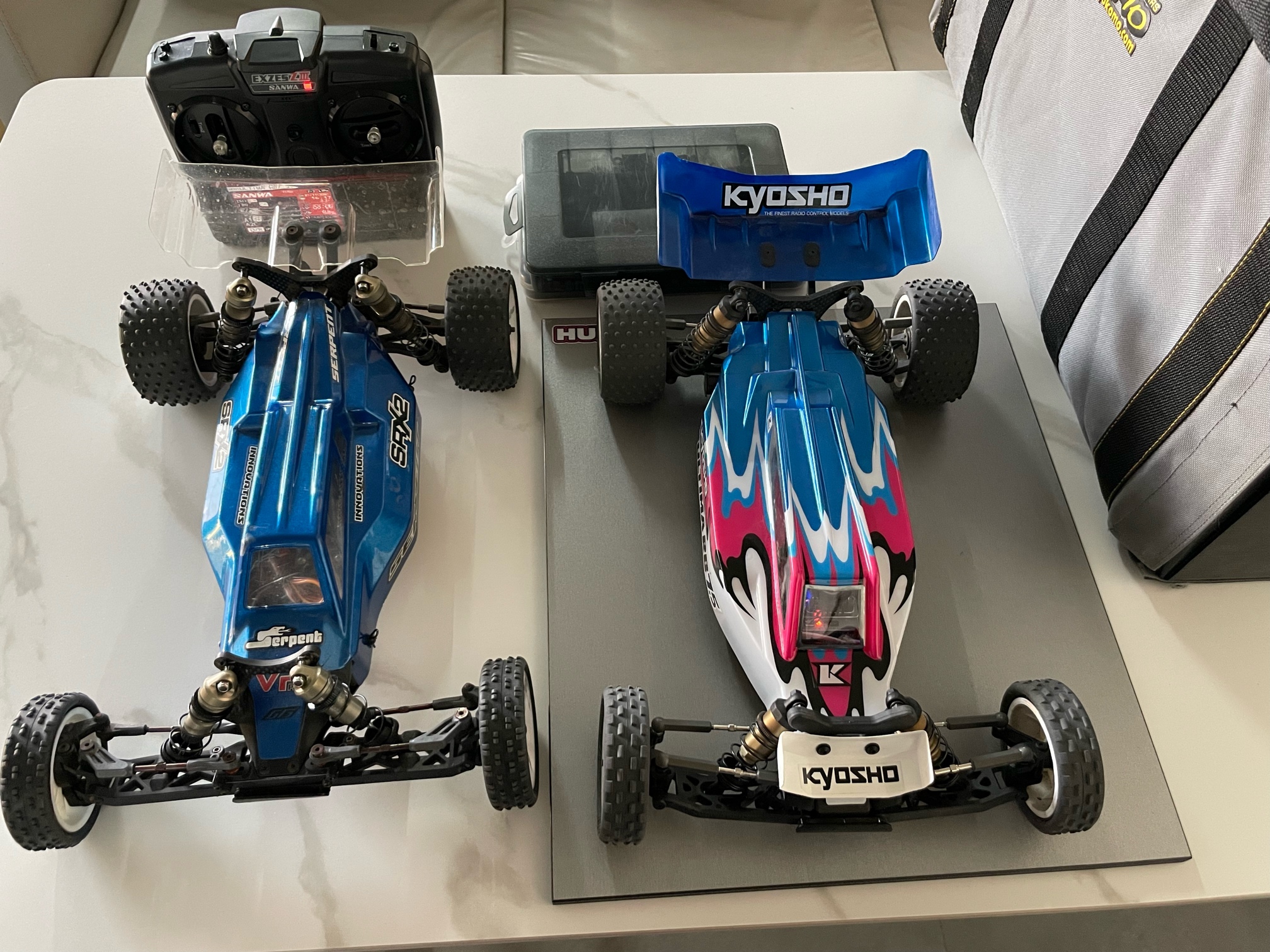

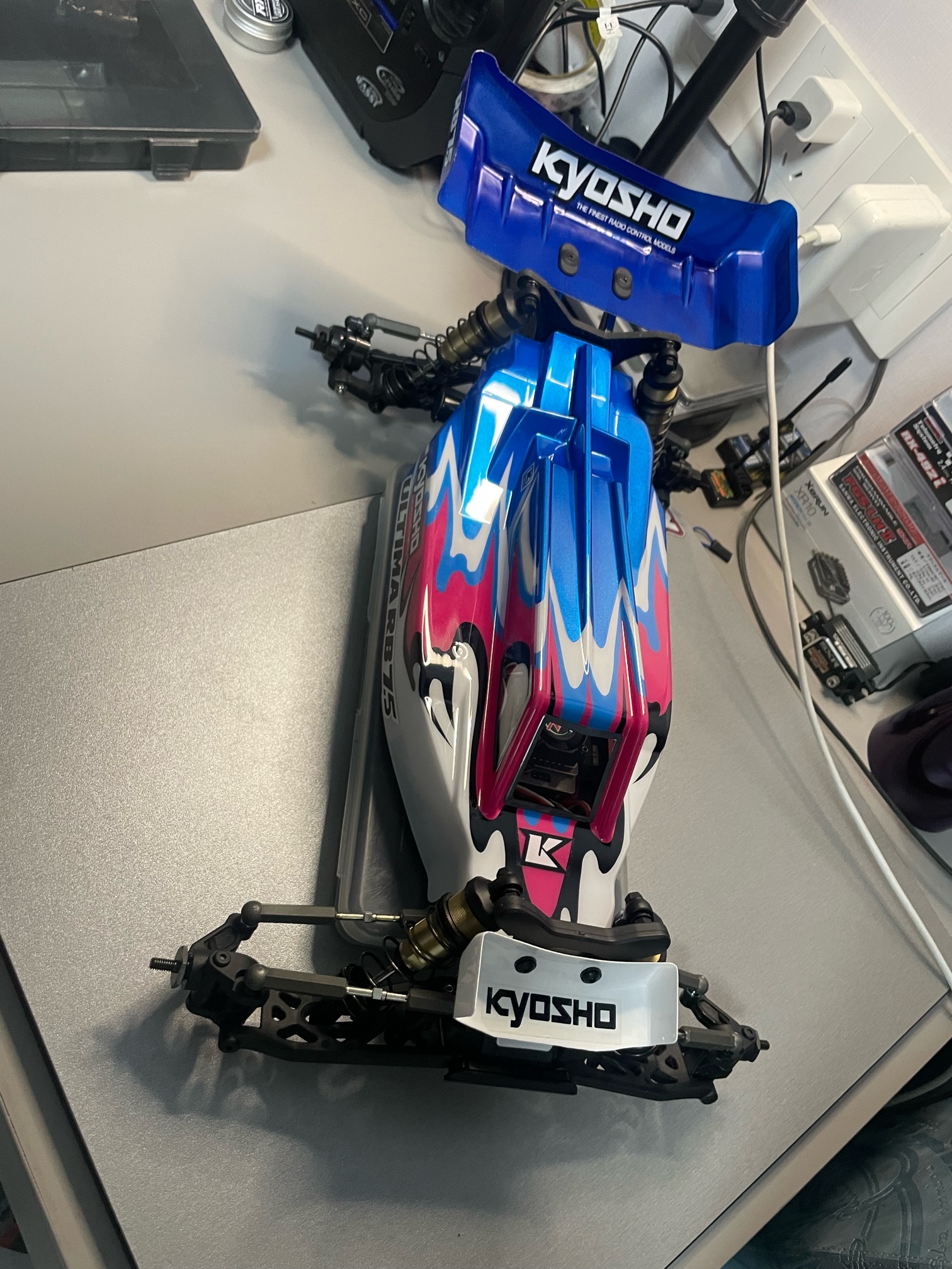

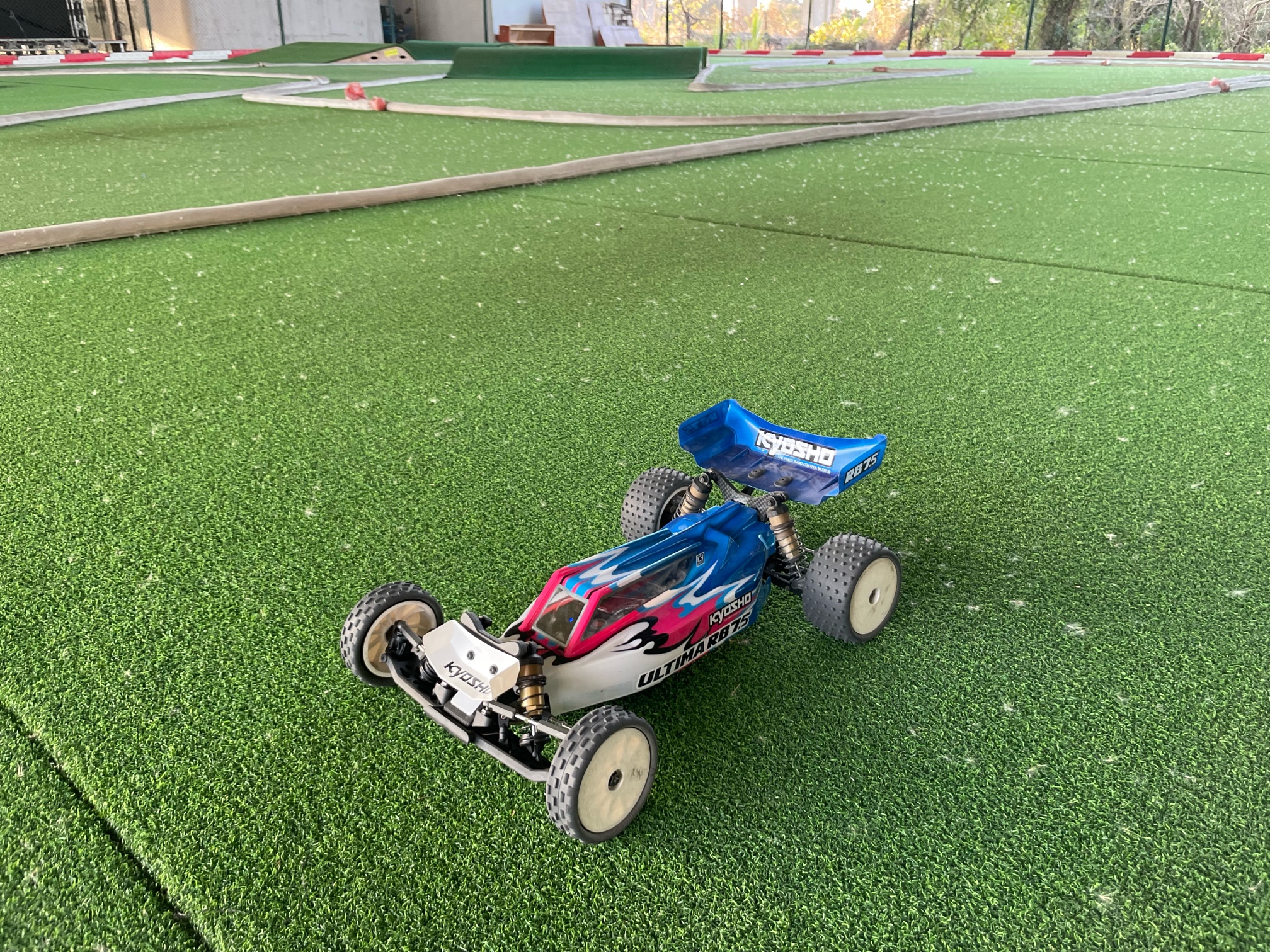

装完车感觉京商精度很高,但是装车体验一般很多地方毛边需要注意打磨以及螺丝不能上太紧,不然分分钟卡涩,这些地方处理完就是丝般顺滑,不是很推荐新手去组装。(还得是田宫的中高端车组装顺心无压力)。最后和蛇仔和个影,下赛道翻个车纪念下

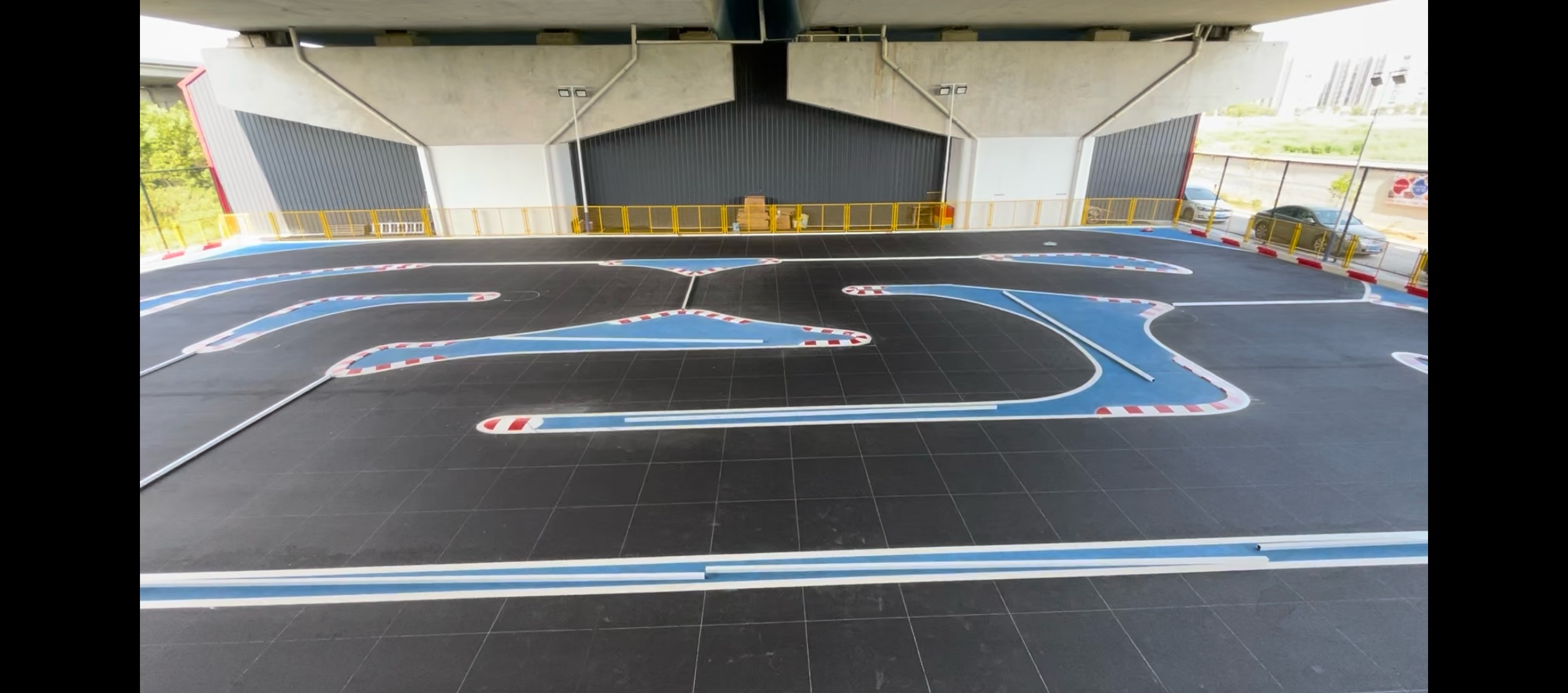

大佬,这是温州的瓯飞吗?上次专门跑过去玩,一个人也没有就回来了
幽鬼兔 终极 Fans 发消息
发表于 26-1-13 13:18:30 来自手机 |显示全部楼层 来自: 中国

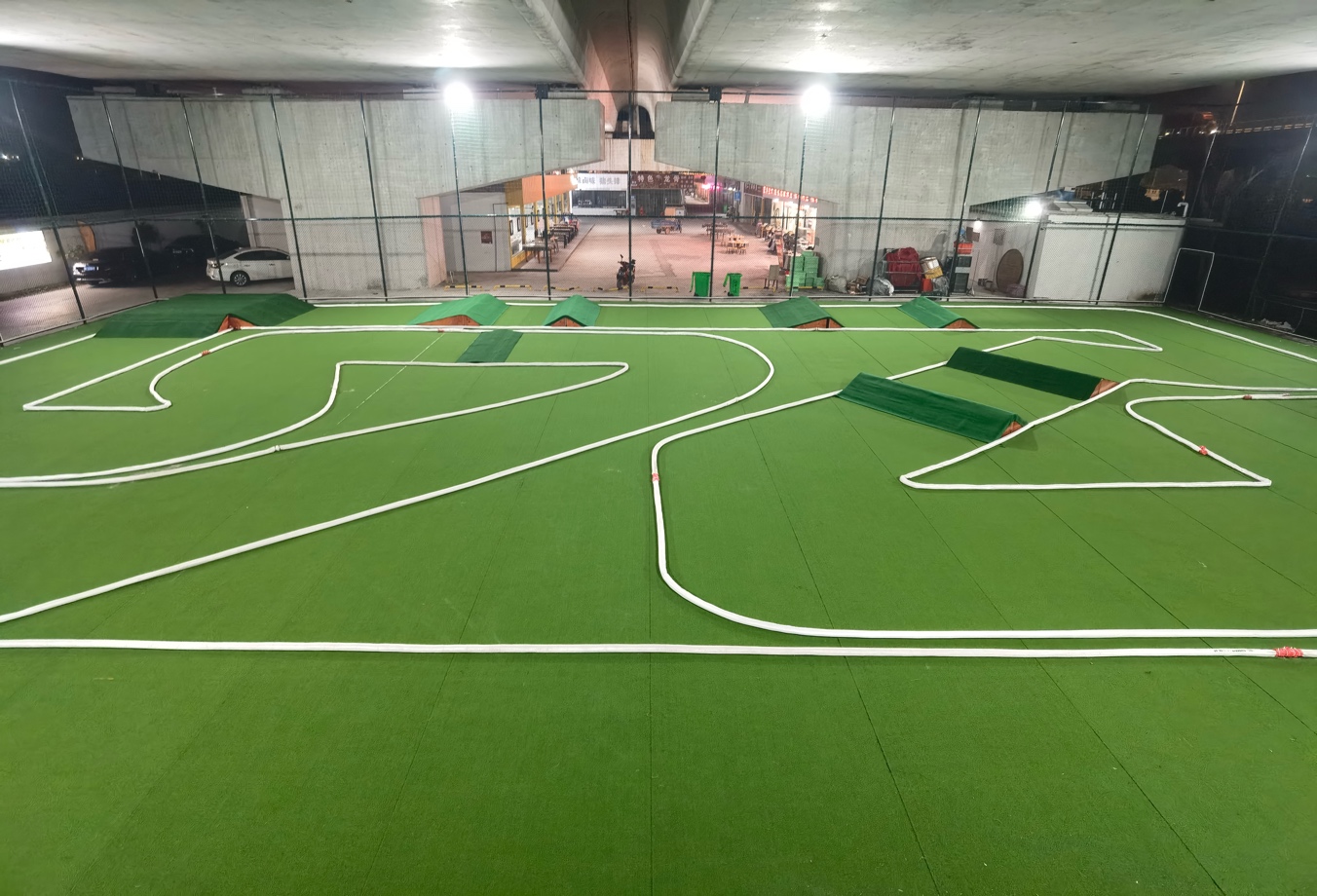

是的。是温州瓯飞可惜了这么好的平路和越野双场地,温州人没啥人玩竞速。过年有几位车友会回去玩
