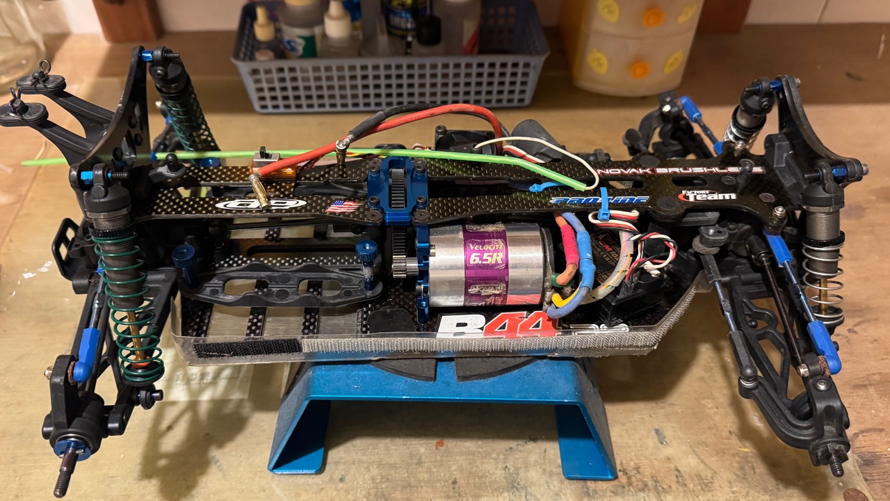

以前没有条件,就在朋友家的槟榔园里弄了简单的场地,忙着玩车还得忙着打蚊子真是一段快乐的回忆;最近闲下来无意间知道北京有场地可以玩就按耐不住了,把它整理整理,当怀旧车玩吧。

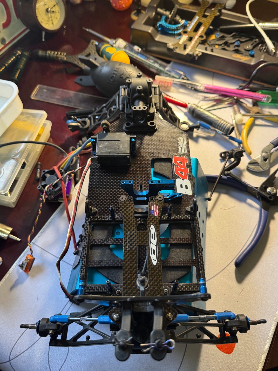

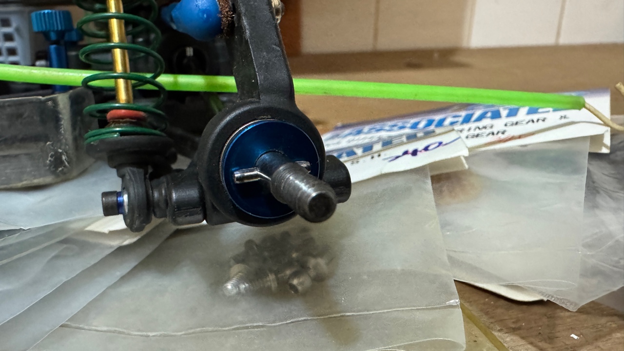

說幹就幹!因為十多年沒動了,所以整個拆解檢修,等工具的過程漫長,這個車的螺絲用的是英制,一直勉強用一支嚴重磨損的1/16內六角,損壞了一些螺絲又下單了。

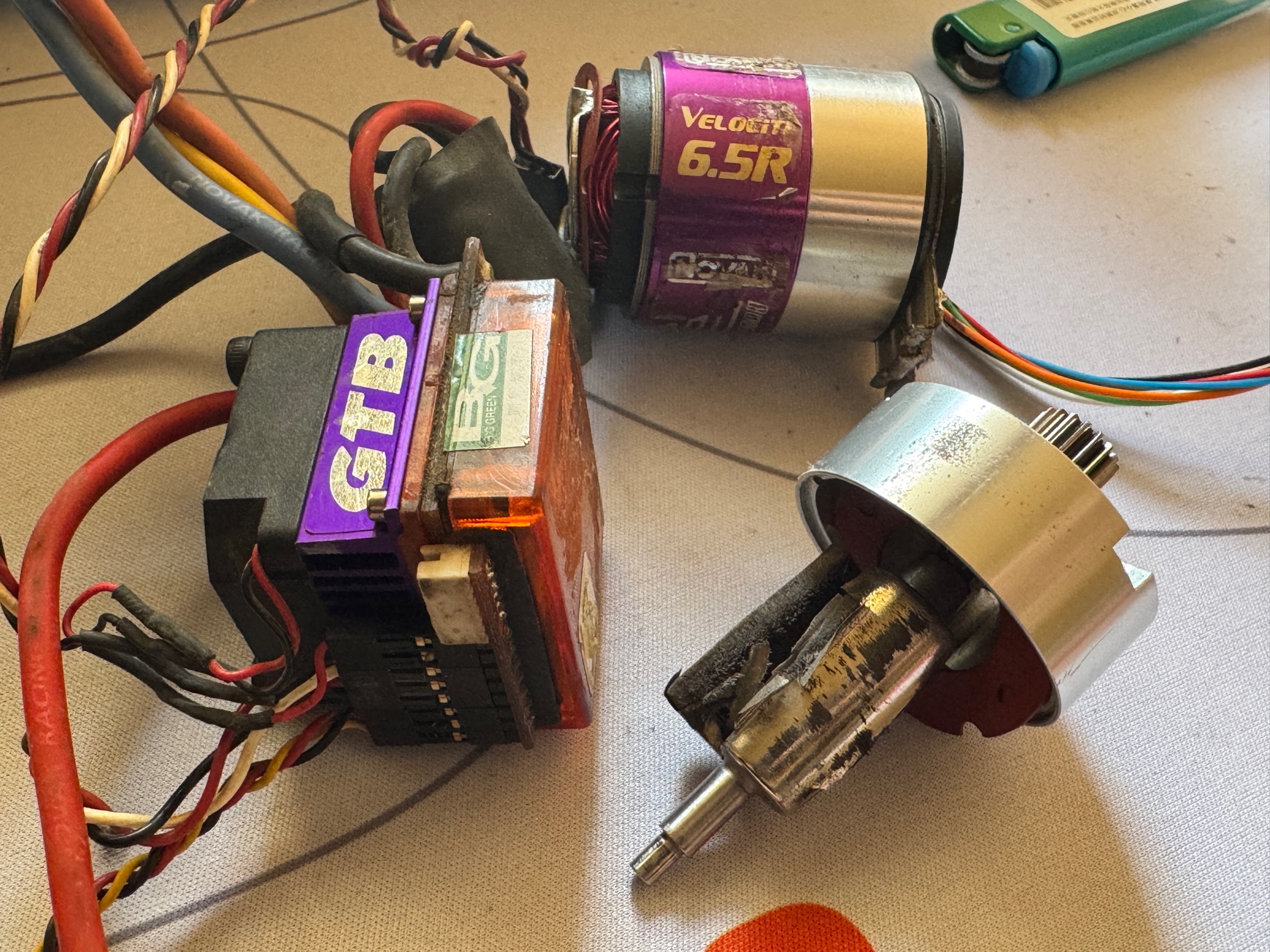

另外還犯了一個蠢,拆卸NOVAK GTB的時候,想把無刷馬達的軸承給換了,馬達齒卡著下不來,本來只需要十幾元的工具跟耐心等待的事,想著敲敲看,結果悲催了轉子碎了先下單了一組好盈的娛樂電裝,也向著看這老古董還能不能利用,找到了一個mach more 的轉子尺寸合適,但看接頭應該跟好盈的通用,等電機到了一起試試;感覺自己就是個反面教材大全

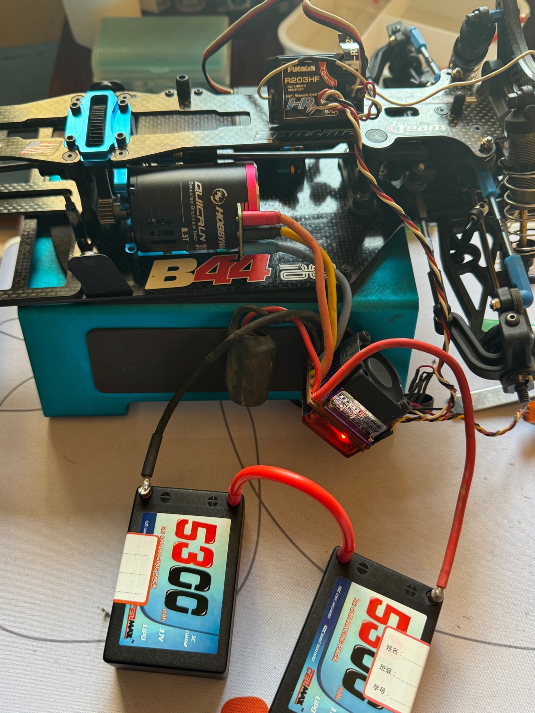

好盈的無刷電變跟馬達到貨了,用老的電變確實能推動這電機,那就不用考慮換轉子了,把novak的電變留下,以後買個電機還用得上。

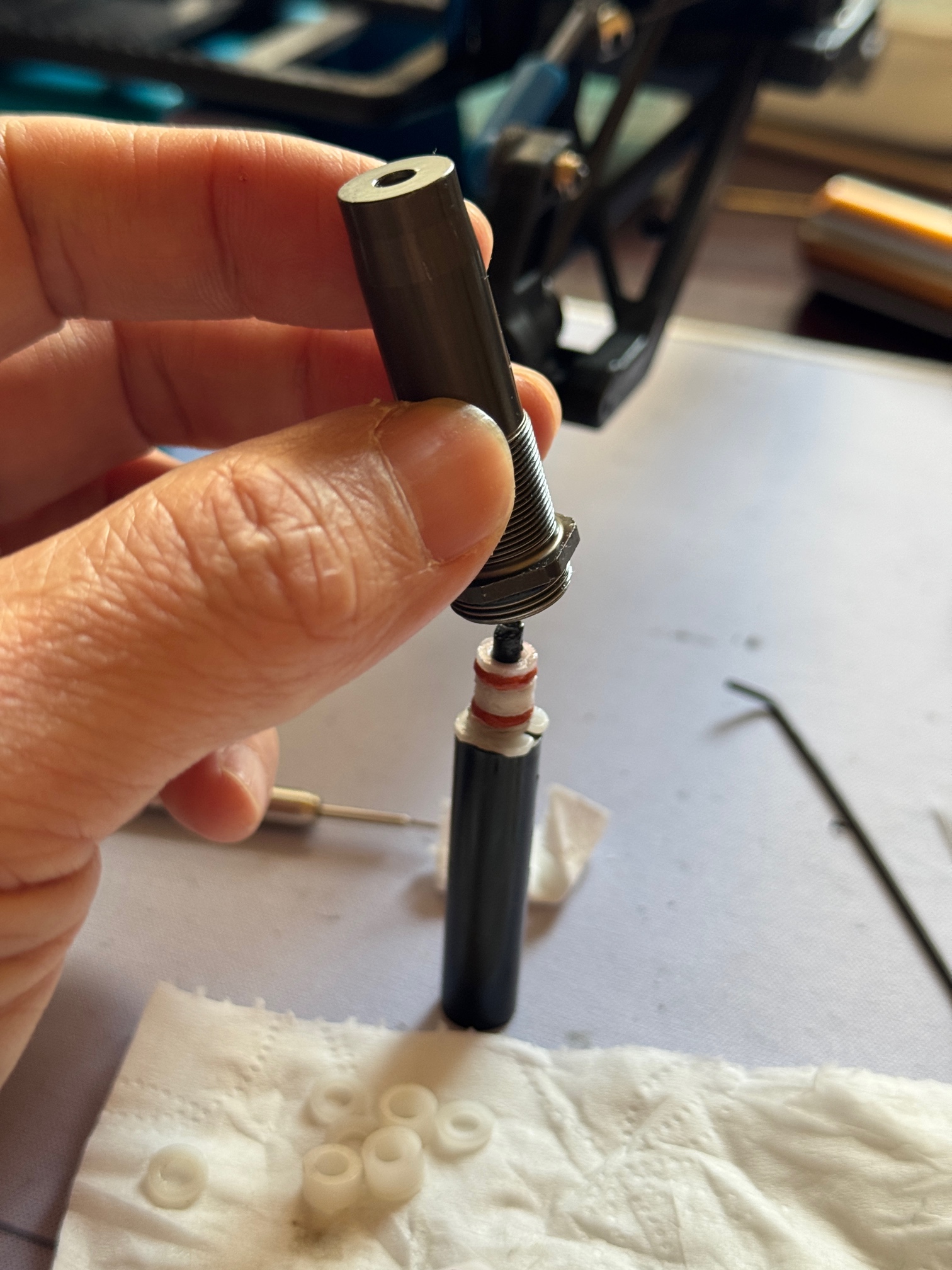

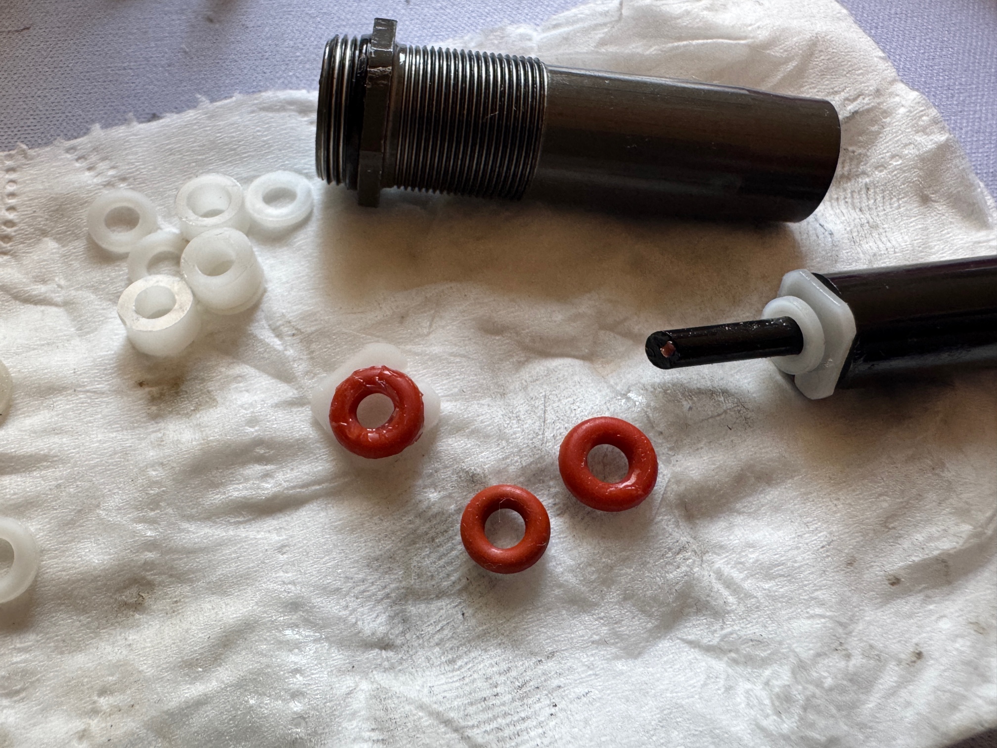

粗心大意又把避震O圈的線徑買錯了,死活扣不上把手上最後一個修理包用上。

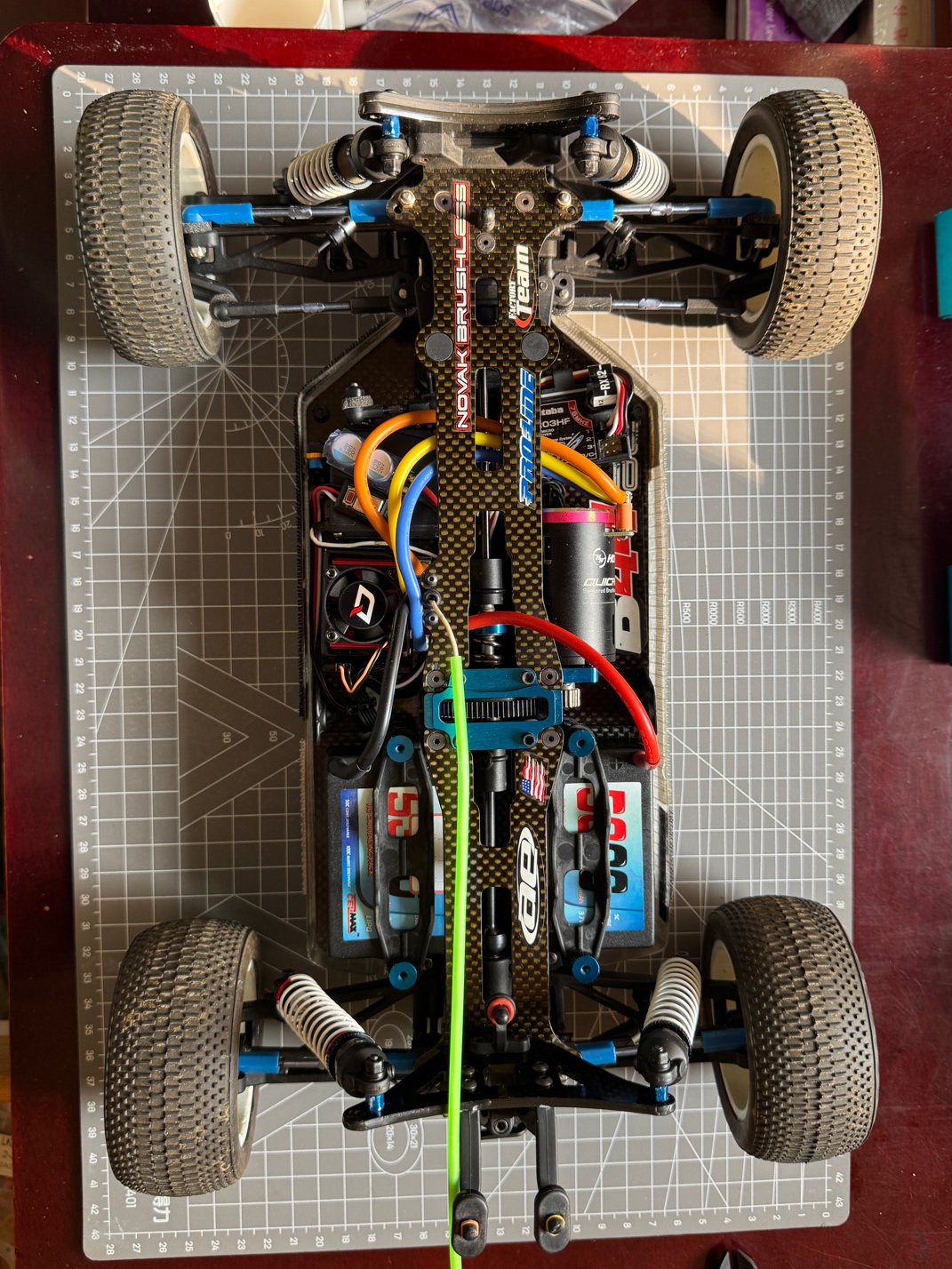

也算是完工啦!原廠的車殼殘破不堪,放了十多年變的很脆,應該是不適合下地了,朋友給了一個B64的殼,打算修剪一下就可以試車了,開心

经典老车,就是双电不好找了,轮毂也不太好配

得小心翼翼的玩,易損件消耗完還想玩就該換車了
