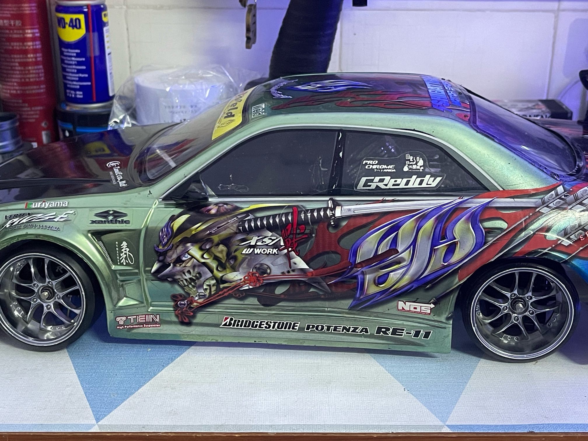

车壳太宽是换大度数轮毂  还是加长摆臂?
瓶装牛奶 超级元老 发消息
发表于 26-1-3 22:36:04 |显示全部楼层 来自: 中国湖南长沙
羡慕车壳还有太宽的时候。。你可以 调宽摆臂重新调整转向,换厚一些的结合器,换大OFFSET的轮毂,或者结合器和轮毂之间垫垫片。

换了一个+9的轮毂,非常不好漂

轮偏距变大了能好飘么,

不好漂

你是后轮还是前轮
前轮动摆臂
后轮好飘就行不用管

前轮加长摆臂 后轮缩进去就缩进去
