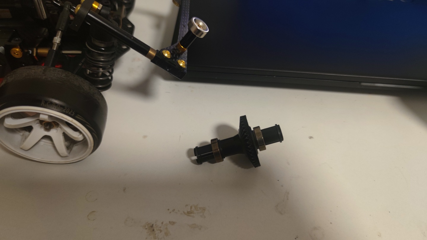

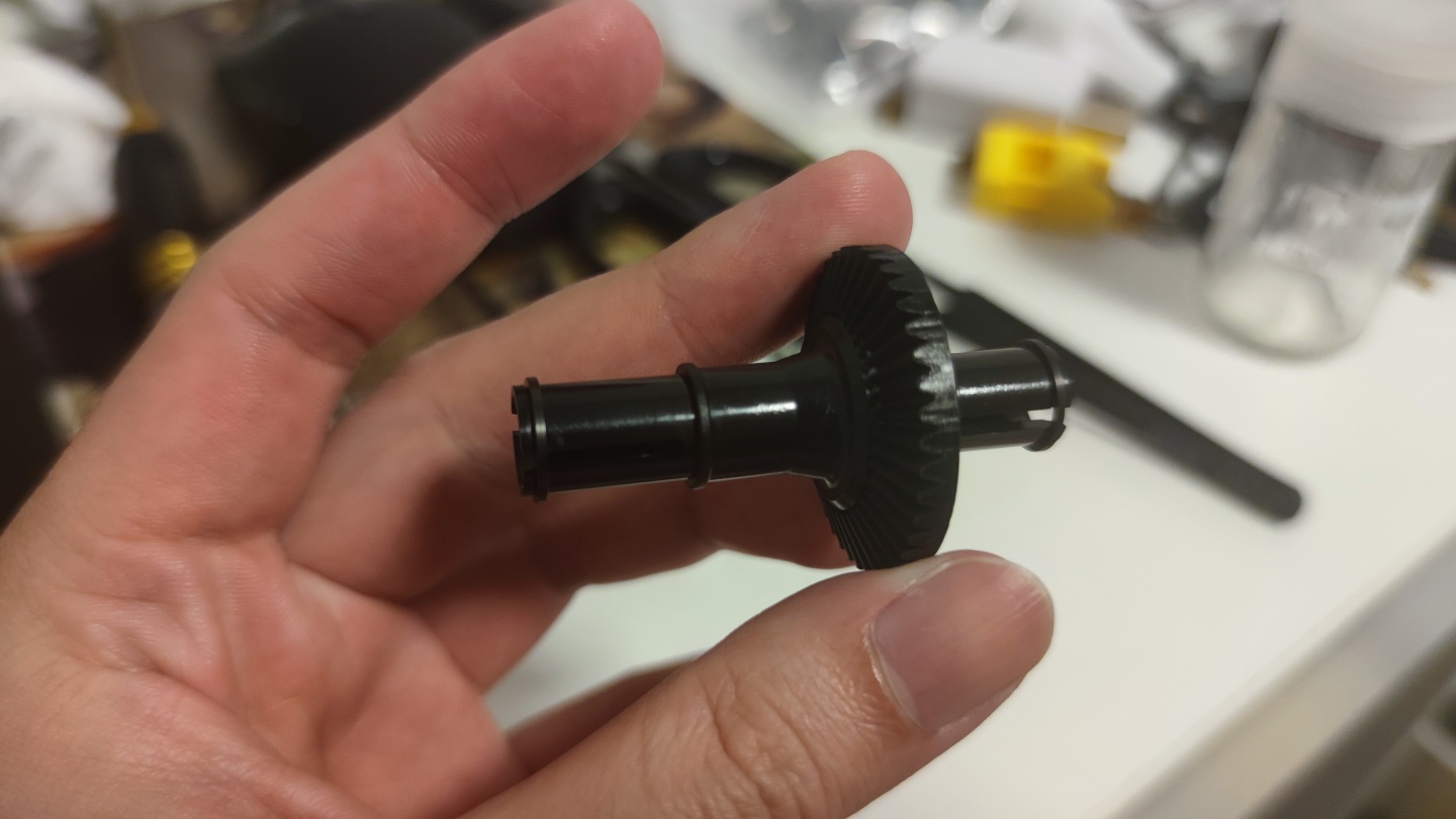

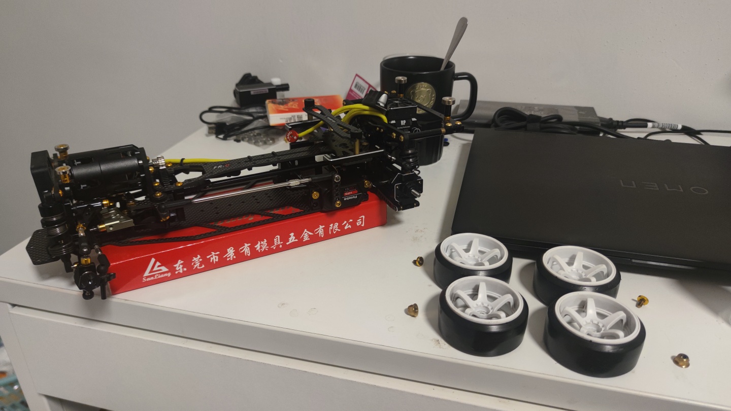

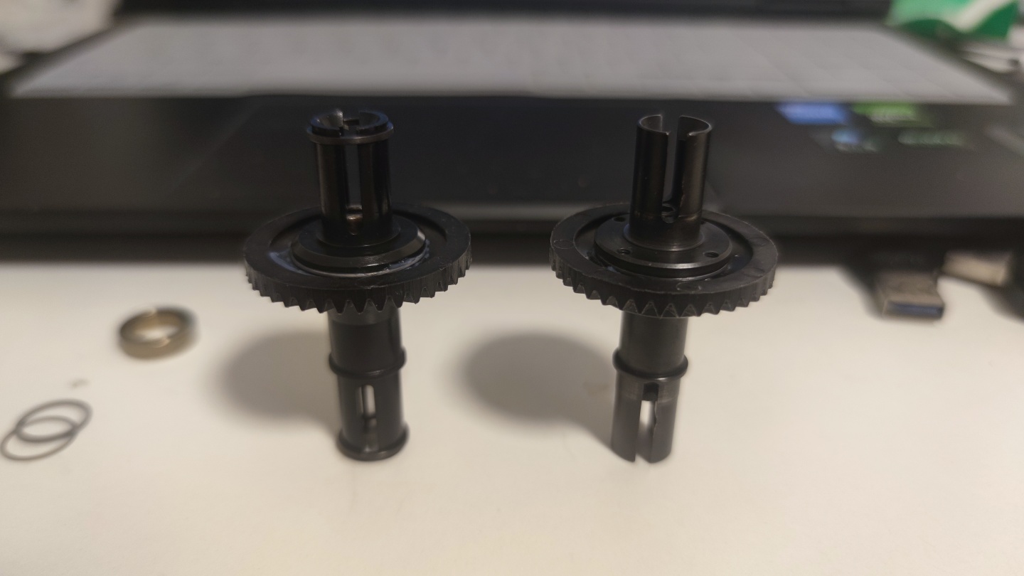

12月初弄到了近藤出的塑胶珠差,换装上去后虽然比原来装金属珠差的时候,后轴少了20g,但是翻身和出弯加速还比以前快了

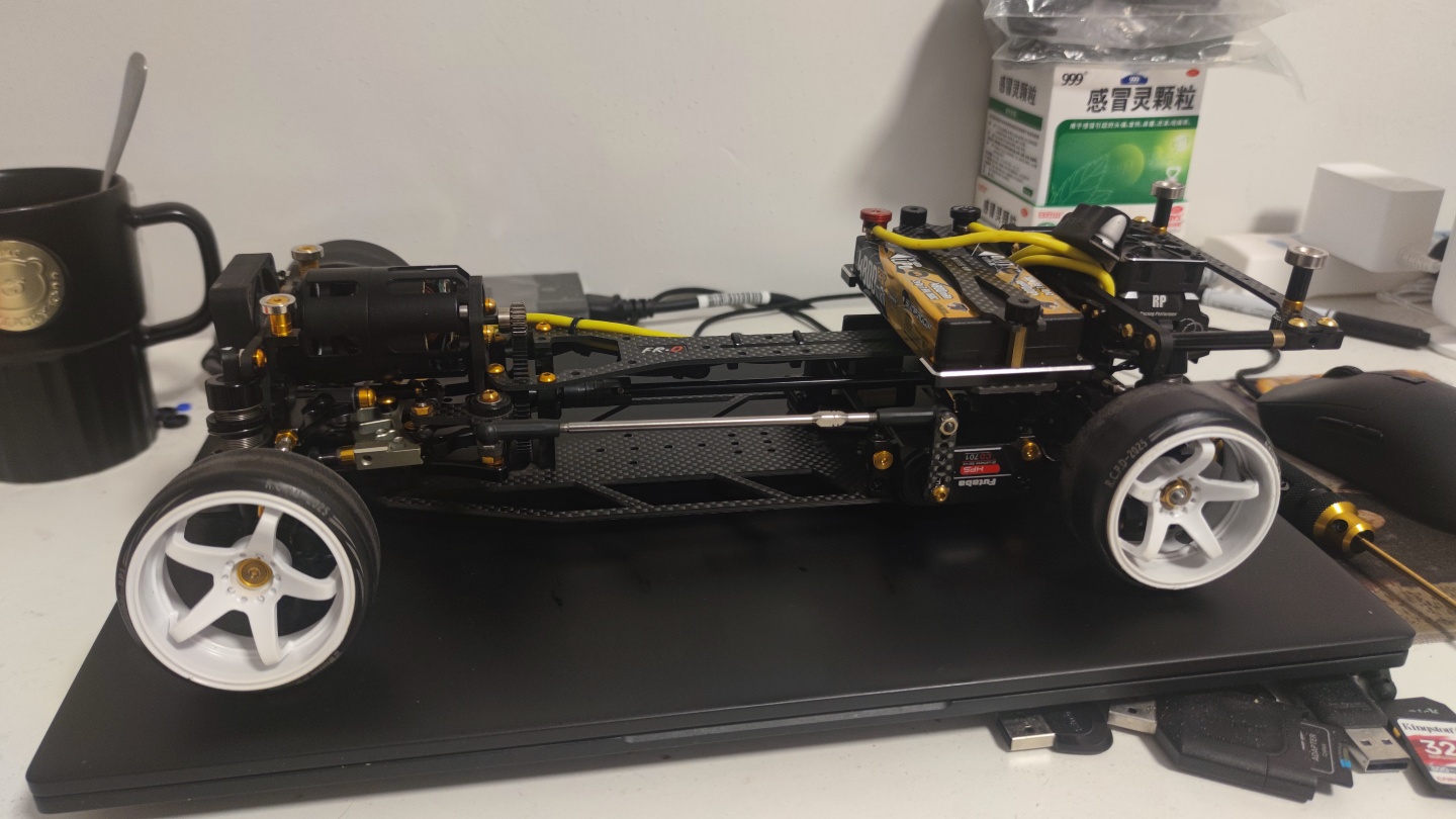

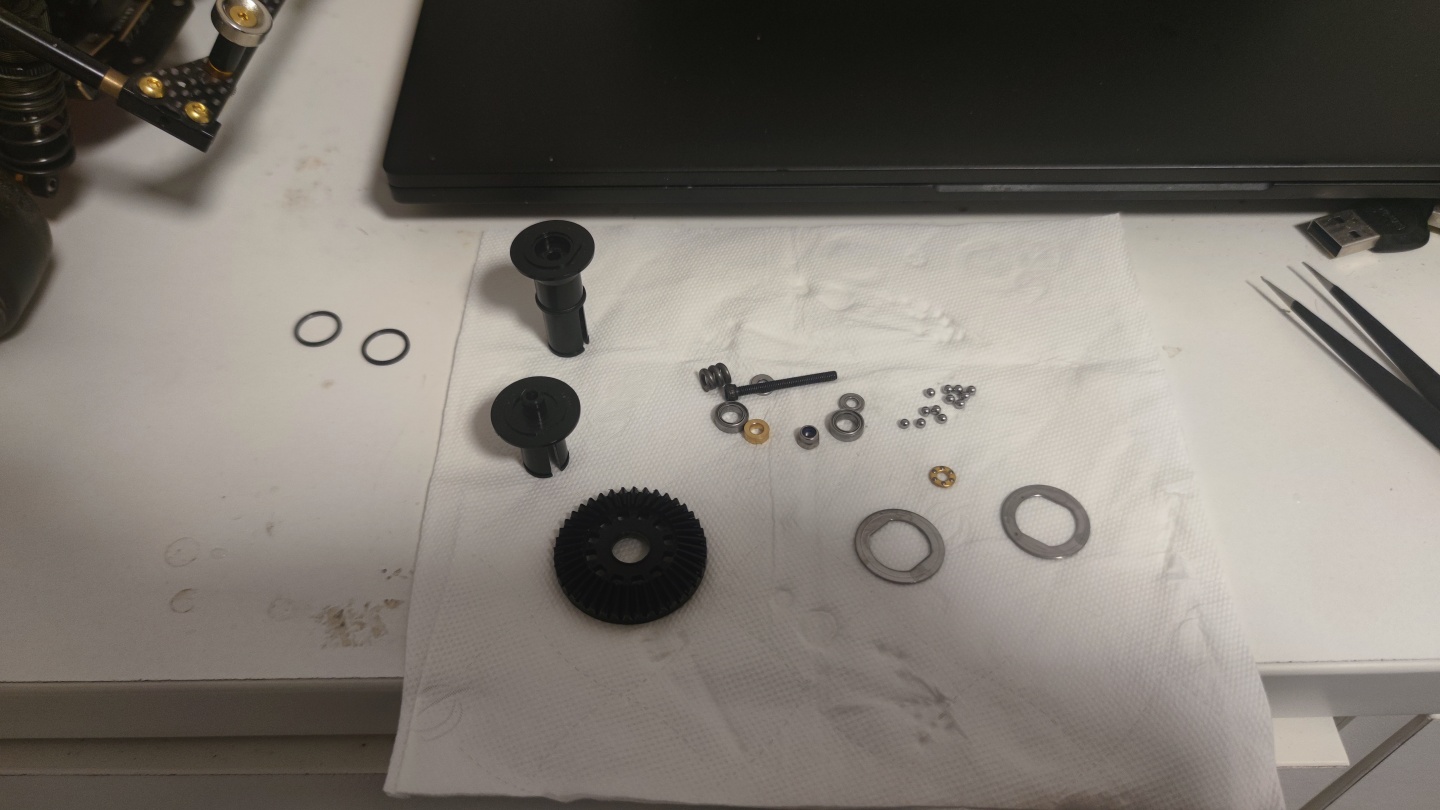

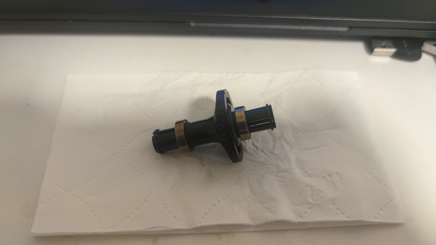

昨天保养了下珠差,备战RCPD最后一战
老伙计,我们回来了
P.S.:我差点以为380电机是frd的救星,但我最后还是选择了轻量化的横滑上等540电机(带上加粗DLC强化转子,156g,扭矩极强,还是中弱磁的)。对于这类车,保后轮扭矩才是真的,用380电机扭矩没了就是没了,怎么也要不回来

这跟以前sd的珠差有区别么?
Azw 终极 Fans 发消息
发表于 25-12-23 13:04:08 来自手机 |显示全部楼层 来自: 中国
坲系小白鼠 发表于 2025-12-23 12:47
这跟以前sd的珠差有区别么?
不知道,我也没用过以前老sd的珠差,但可以肯定这东西可以在老sd上用,再说了老sd的珠差都所剩无几了
