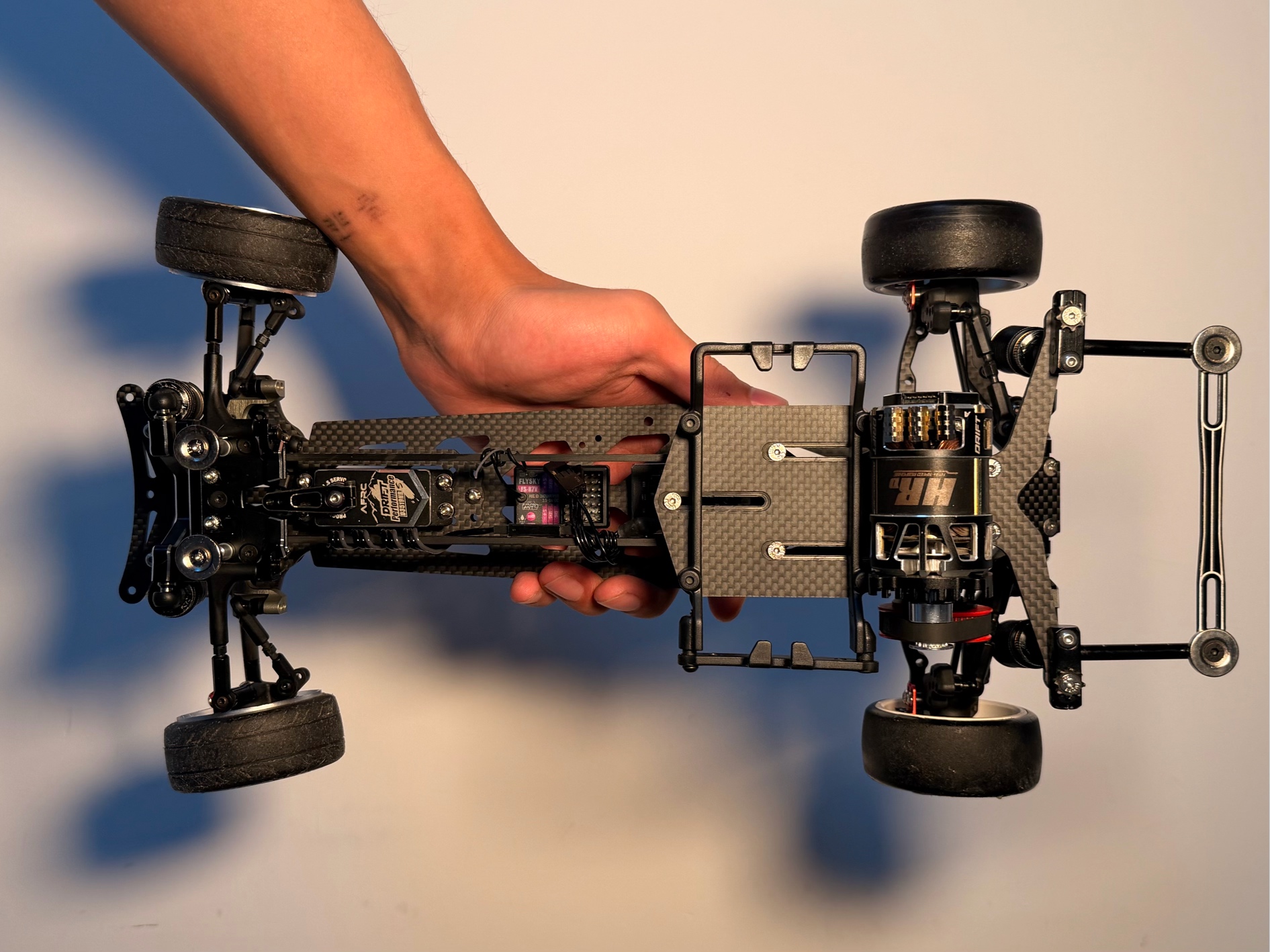

有人玩过这个车架吗说说感受yokomoMD1.0lts感觉国内玩的非常少

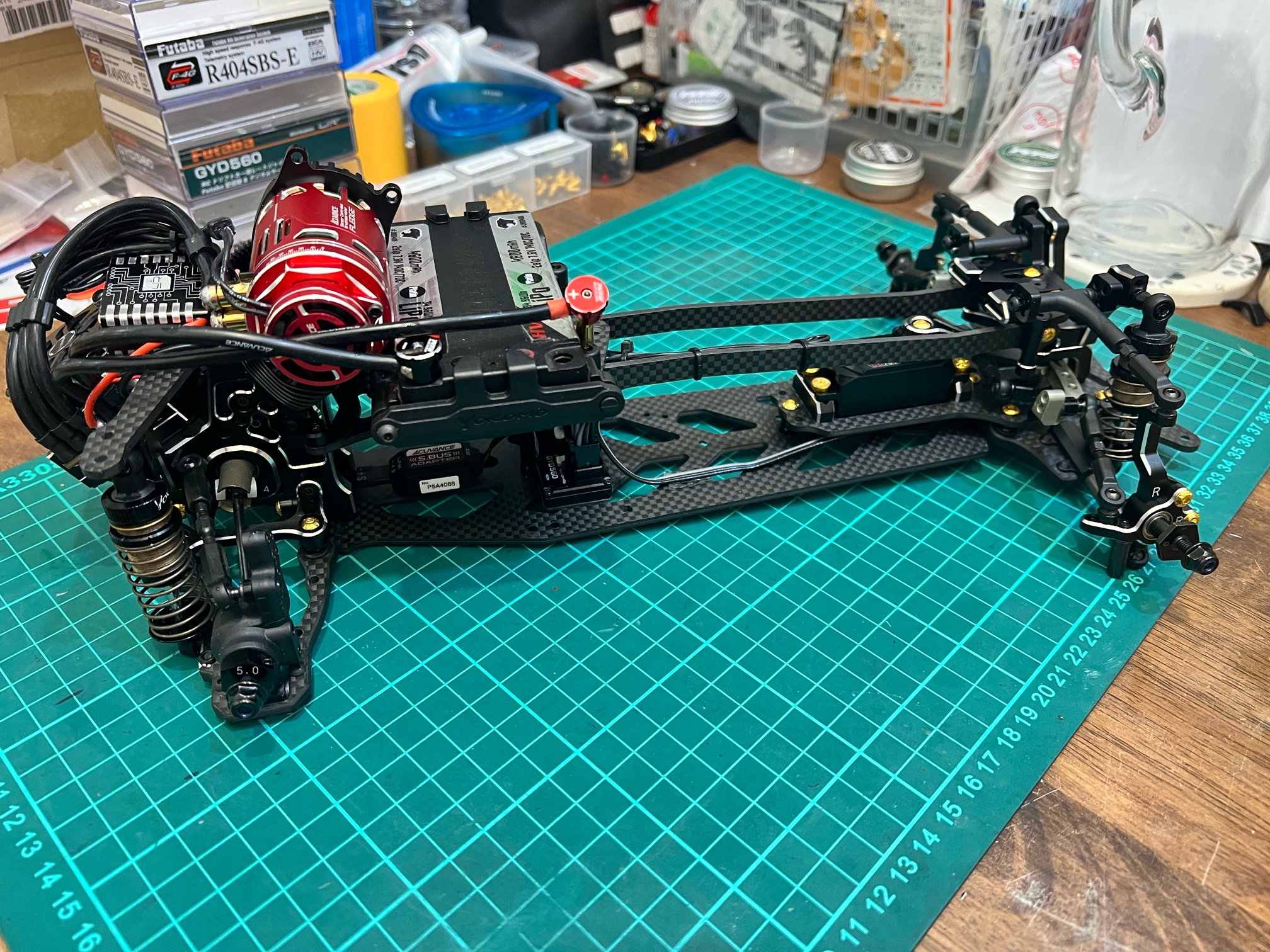

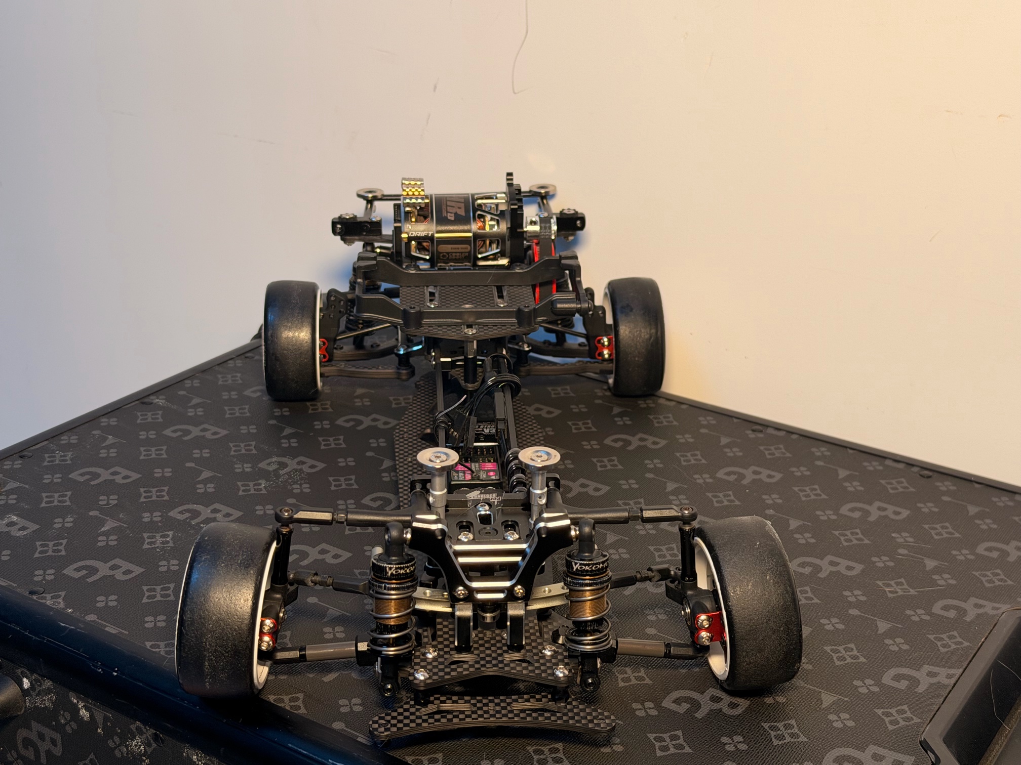

原廠設定姿態就很棒的一台車架,你的前輪座跟彈簧似乎不是LTS的,是用MD1.0改裝的嗎?

没错我改的

除了转向杯买不到其他改了lts一起交流吗还不太懂这台车

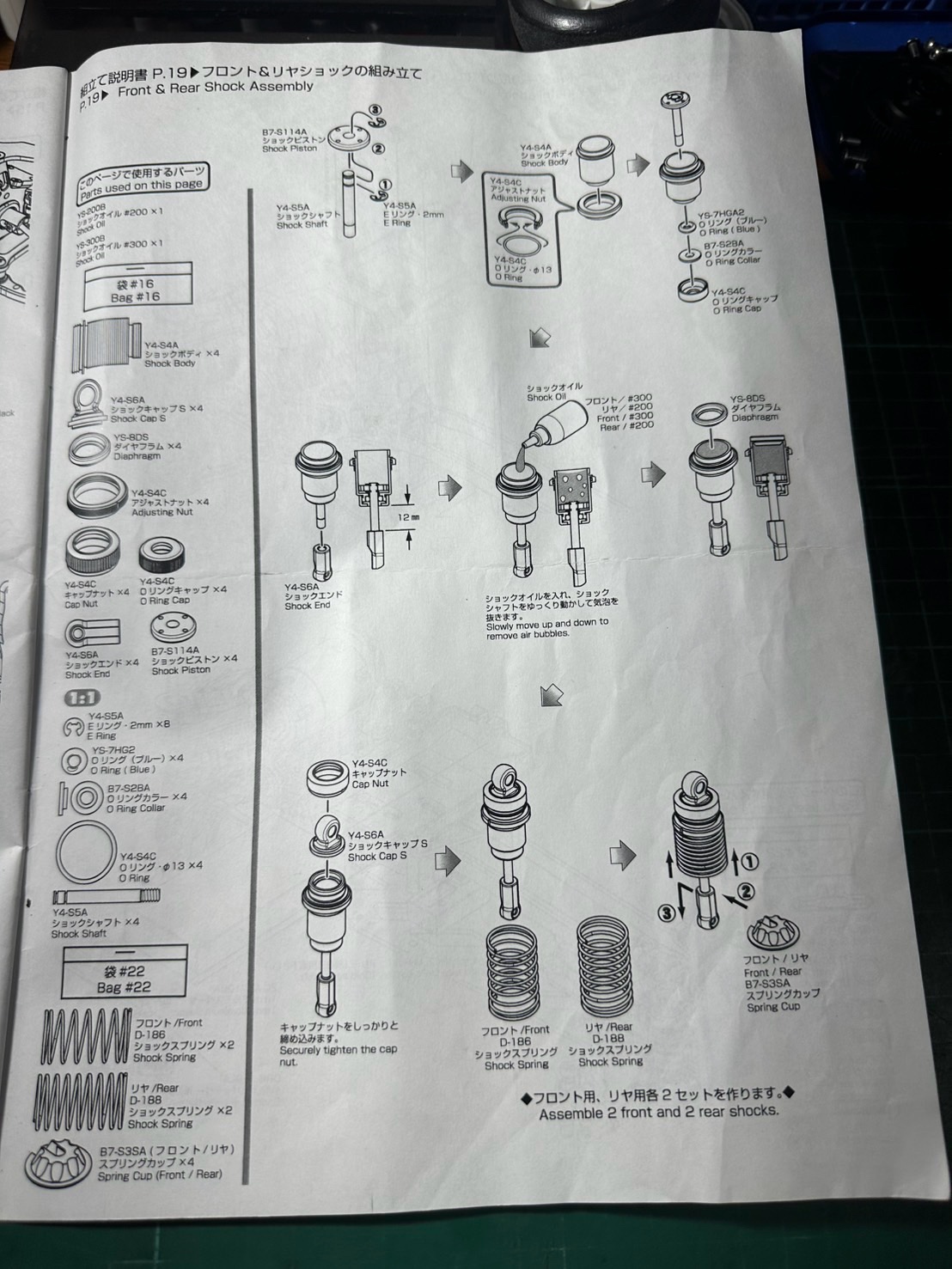

要有姿態的話彈簧要換成LTS的長彈簧,圖片中有料號,預載可能要轉多一些,車殼才不會磨地板
