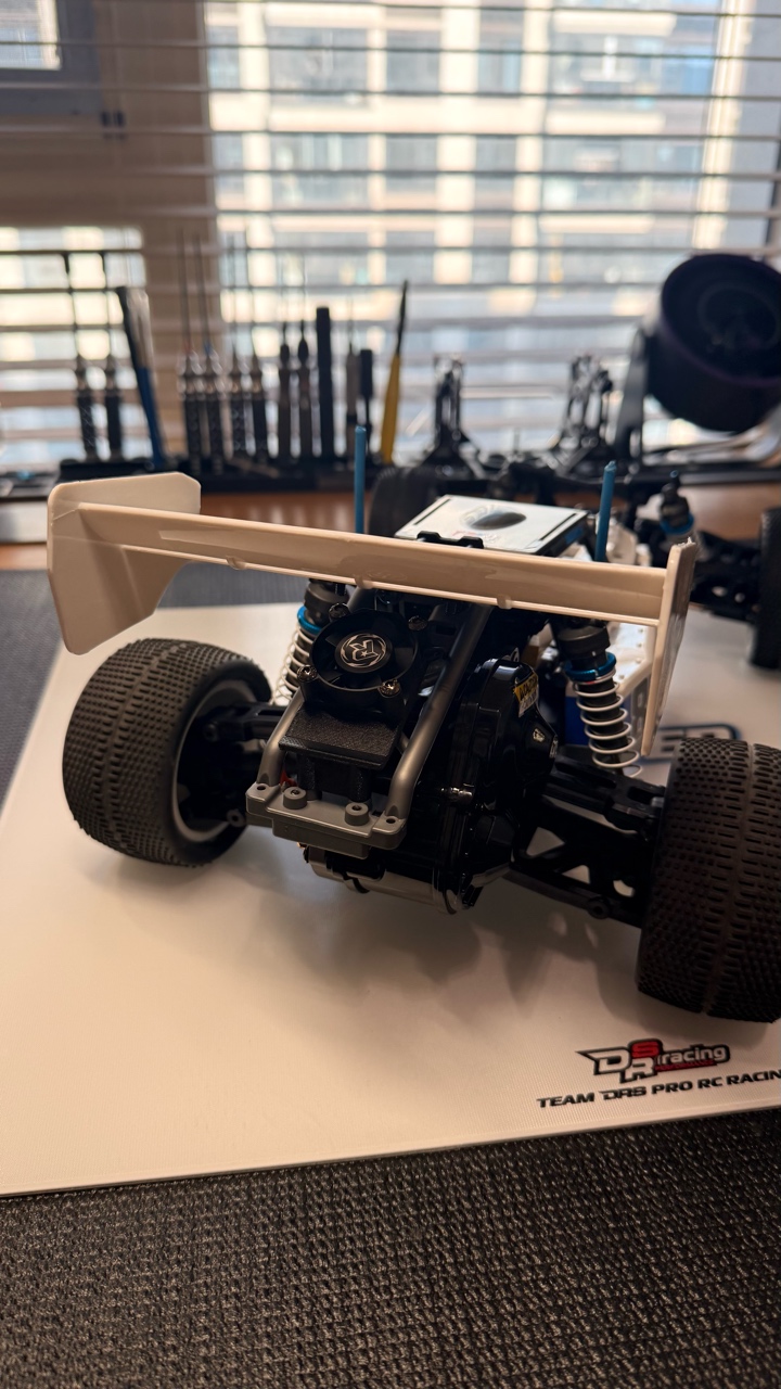

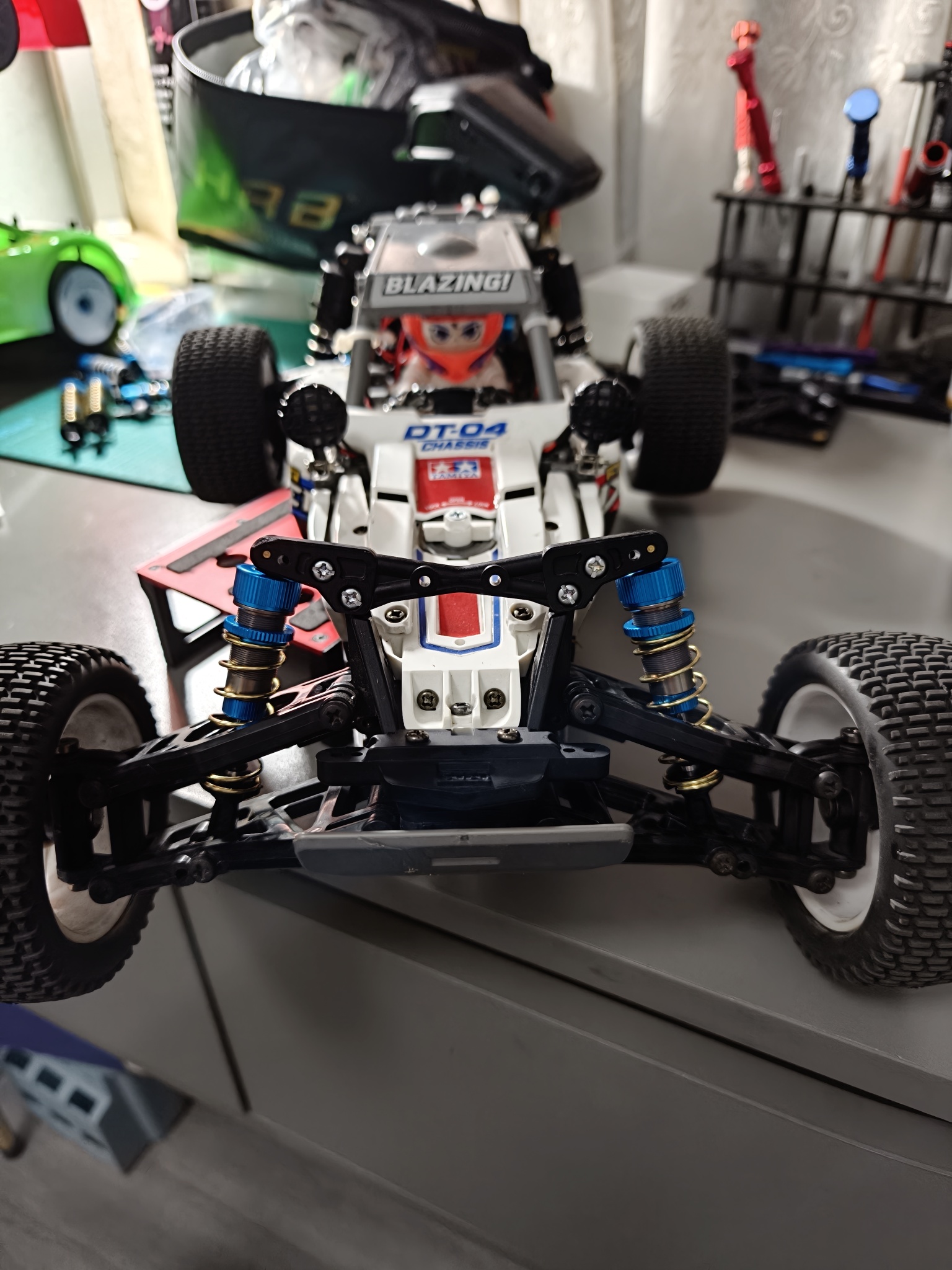

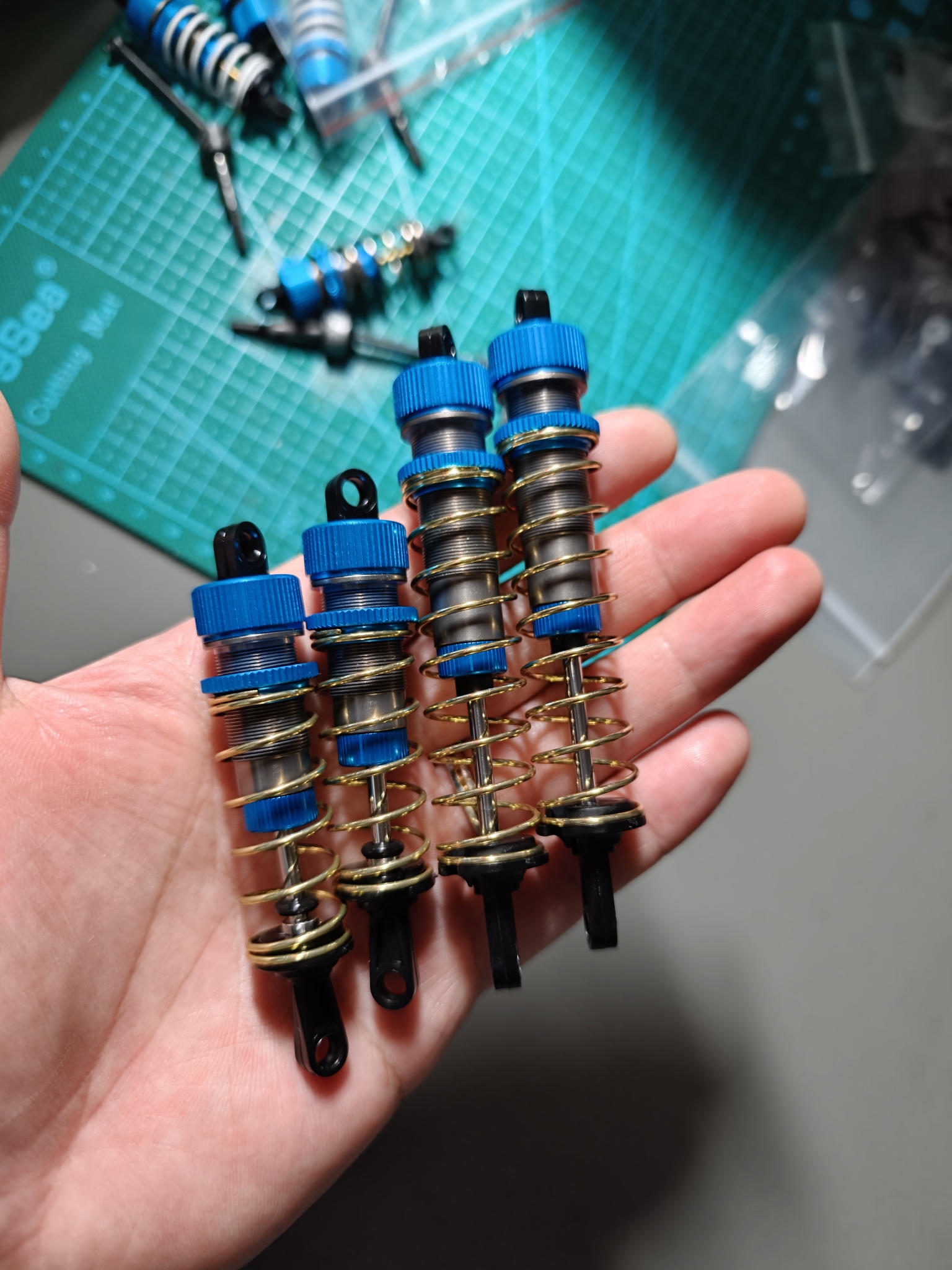

为啥换了避震,前面的行程反而被刻意限制了,比原来cva的行程小,压倒这里就下不去了,有啥说法吗
梦野久作 元老 Fans 发消息
发表于 25-12-19 14:47:46 来自手机 |显示全部楼层 来自: 中国北京
避震芯的长度、避尘球头的长度都影响你避震器的形成。图上来看你这个避震脚的球头挺长,换个短一点的试试
xjf613 高级 Fans 发消息
发表于 25-12-19 15:17:40 来自手机 |显示全部楼层 来自: 中国广东深圳
解决了
