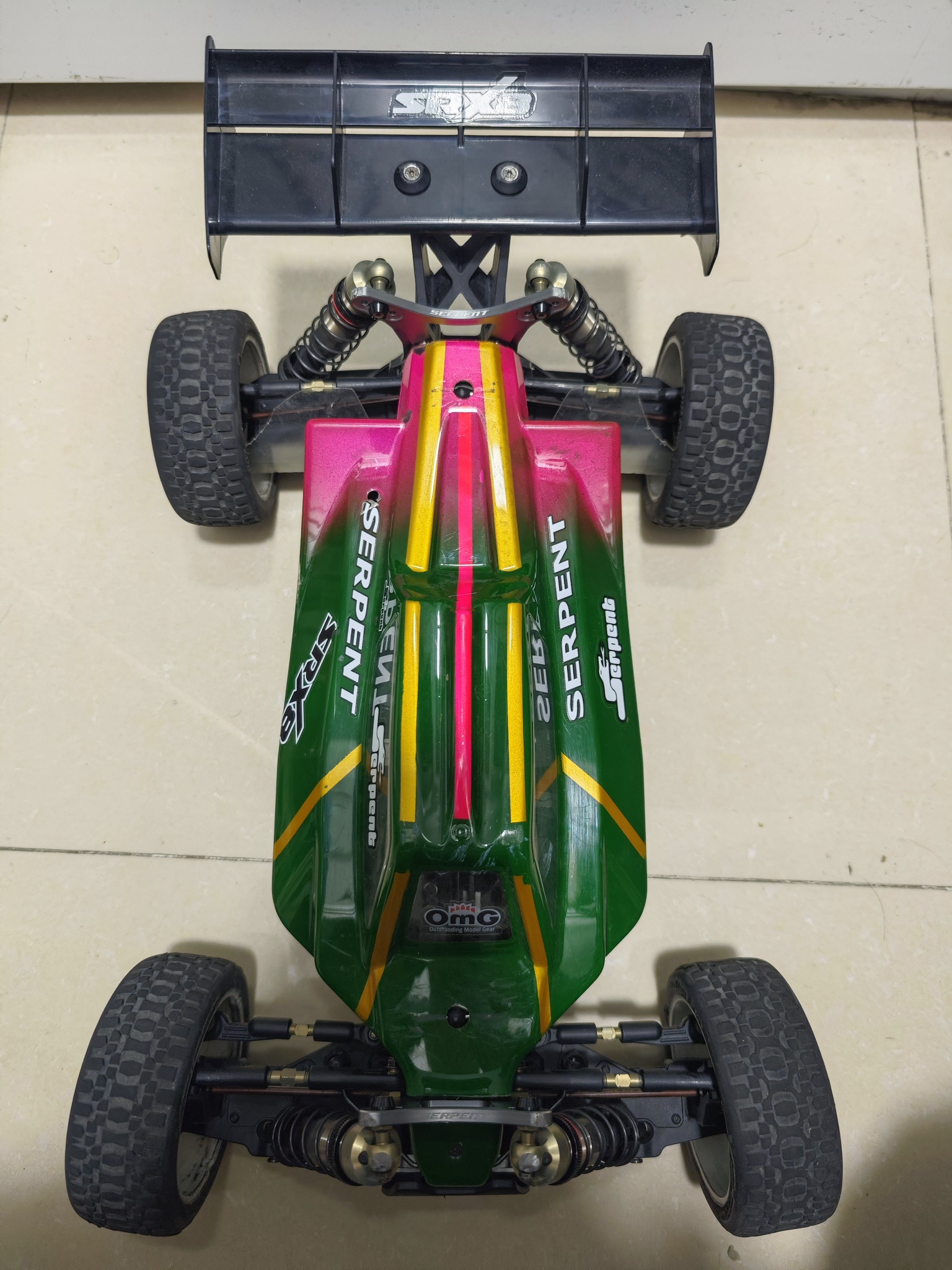

买了蛇仔一直没有装动力,周日准备下场,手头还有一套max10g2140a电调+3665 3300kv动力,这套动力是否可行,和4268电机差多少啊?北方现在这个天应该不存在过热

我有一套一郎。120A和3660豹子老电设,同问8越能用吗?

3665有点费劲,不过也还行,能跑

今天装了一下,好盈这个3665只有3mm螺丝孔,车架电机座是4mm的螺丝控,最后还是装了4268

我k1改的8越是用的3665电机
