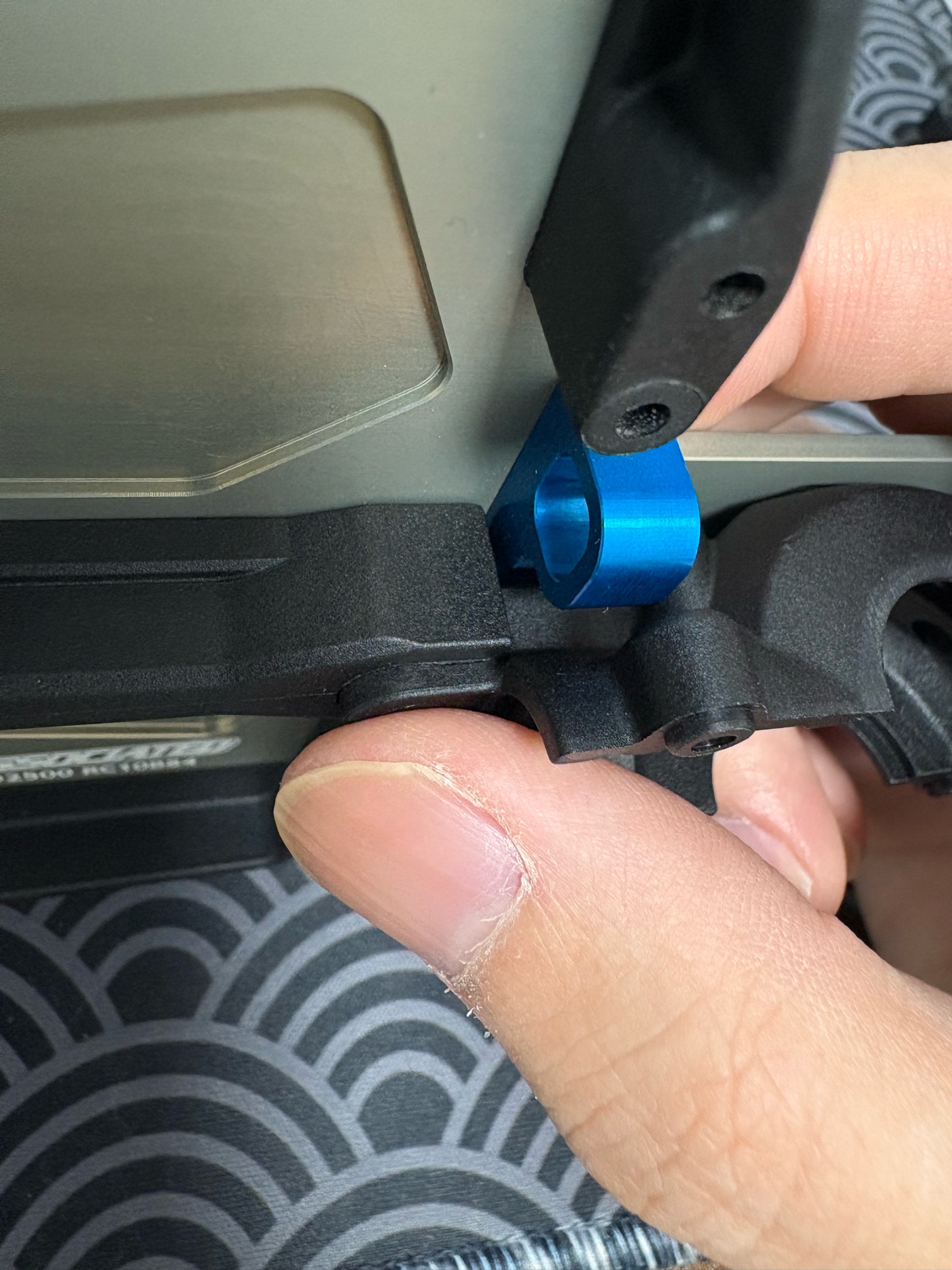

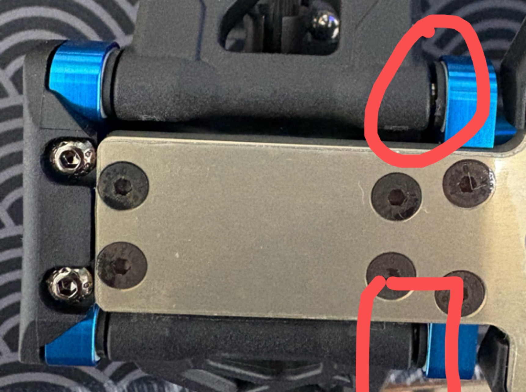

遇到几个问题,对着说明书安装的,检查过几次都没错,但是装上去就是不太对。
1.后差速箱的底壳,84用的是+2的,84d用的是0的,但是+2的能正常装,0的会被中梁干涉,然后悬空无法跟底盘贴合。悬空后的高度跟+2是一样的。设计错误还是说明书错了?
2.前后下摆臂的框量都很大,差不多有0.5mm,后摆臂是斜着安装的,框量还左右不一。

没装过不知道第一个什么问题。至于框量一般都有的,车子跑动时会有扭动,很多部位都会有一点点框量
有框量正常,不然不就卡死了么,只是这个框量比娱乐车还大,有点怀疑。第一个问题很奇怪,跟一位车友交流过,他也同样的问题,只能不按说明书装,84d装84的高重心差速壳
