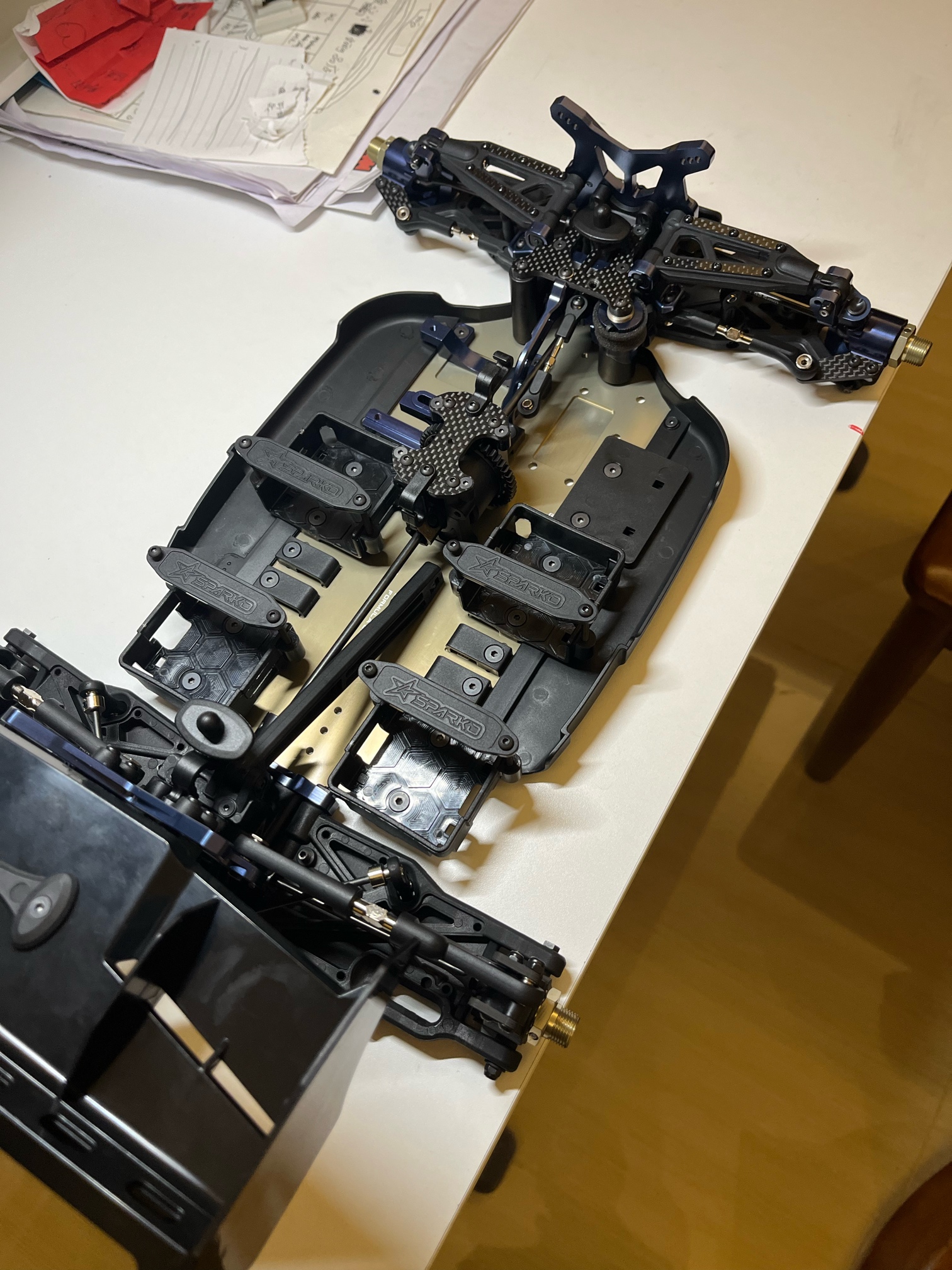

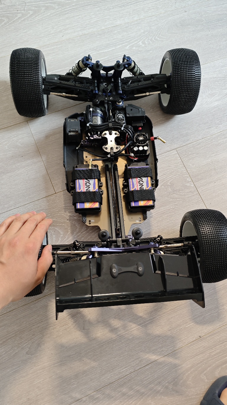

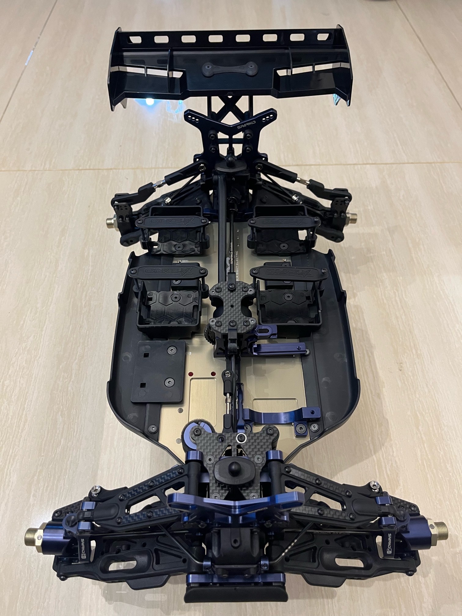

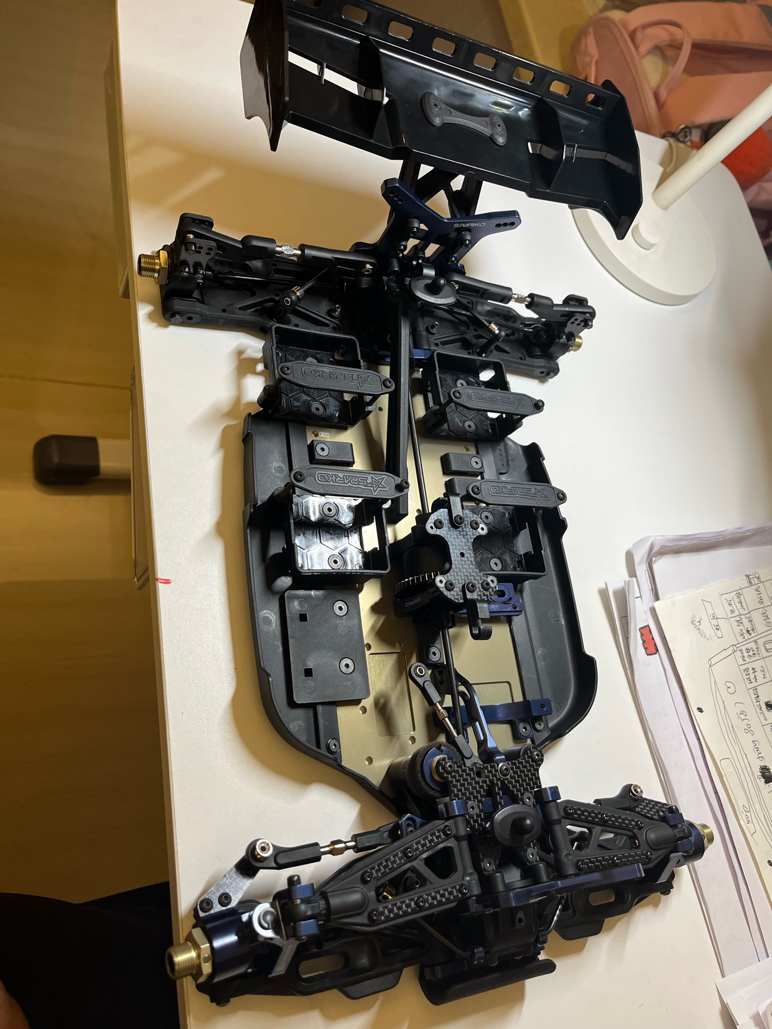

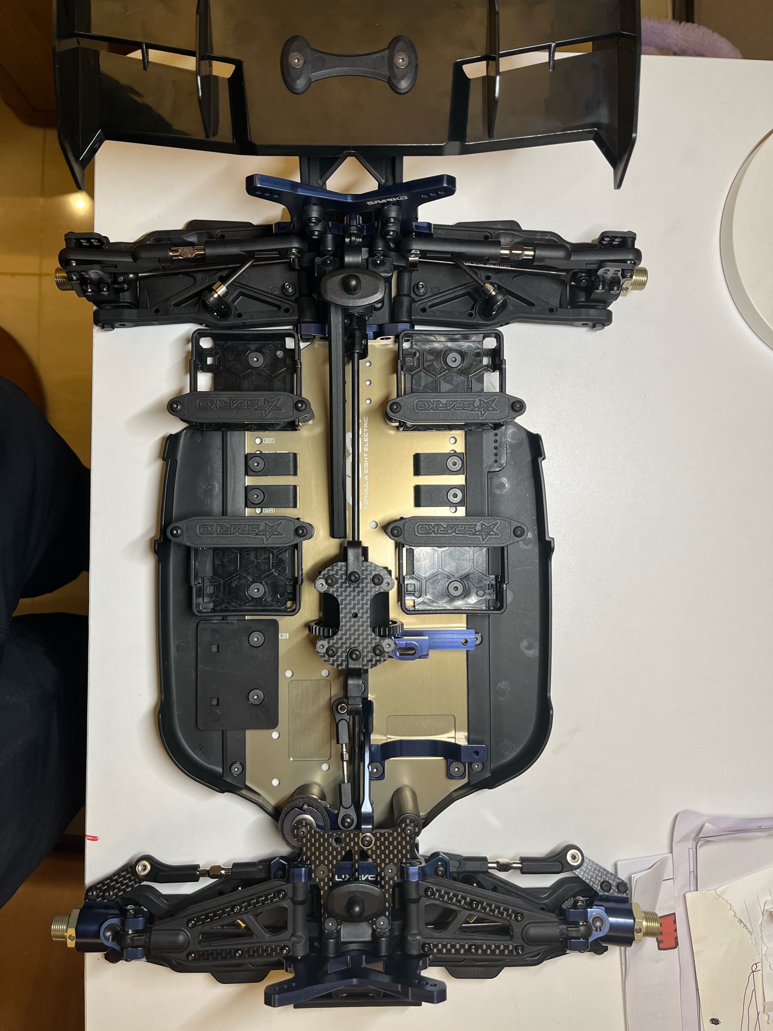

签收一个月了,最近有空零零碎碎装了几天,还差避震没弄。从车架拼装结果来说孔位偏差大这种硬伤是没有的(不像另一个帖子油版竞速卡前后支撑孔位偏差大,强行安装最终导致后支撑及底盘弯曲)。
其他问题我也做个比较。电越和油版竞速卡共同的问题:1、摆臂孔全部偏小,必须扩孔才能顺滑。2、壁码螺丝上紧了导致摆臂卡瑟,可以加垫片或者少拧半圈/一圈螺丝。   以下两个问题电越是不存在的:1、阿克曼板顶波箱。2、四轮接合器卡销子
最后,搞不懂为什么电池用螺丝固定,不嫌麻烦吗。多给我两条粘带也行啊。

又想起两个需要处理的地方:两个后轮座穿销子的孔也小了,一个字扩;左右转向拉杆连接阿克曼板那一头的孔也小了点,导致球头不够顺畅,砂纸打磨下。

少拧一圈螺丝不会导致波箱没锁紧,差速在里面乱晃吗?
措辞不严谨总之就是别打太死,回一点也能缓解
建议直接锉刀磨摆臂,能打磨就直接磨掉,波箱还是上紧比较好,毕竟齿间隙还是要稳定一点好,卡车是他有那个金属环在两边没法磨

比较喜欢紧一点。玩玩就会越来越松。前上a臂确实有问题需要打磨,直接op一字臂吧。

固定电池,为什么不用神奇的魔术贴呢
