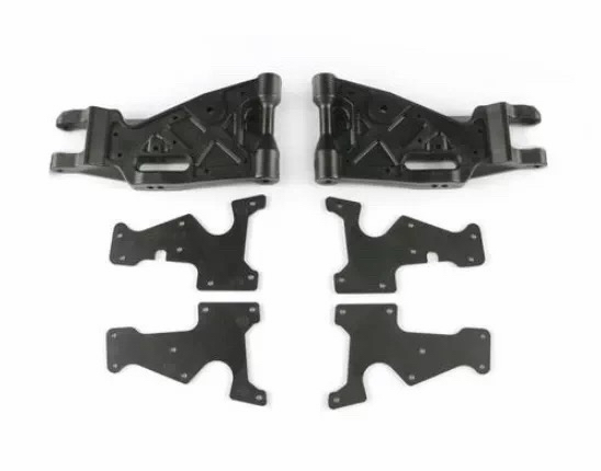

我想给rtr装这个臂不知道能装不

Azh 发表于 2026-03-15 23:52
我想给rtr装这个臂不知道能装不
轮座有差别,更换需谨慎
Azh RC 新手 发消息
发表于 26-4-16 00:13:26 来自手机 |显示全部楼层 来自: 中国陕西西安
lalala008 发表于 2026-04-13 09:03
轮座有差别,更换需谨慎
我已经发现了 连轮组座一起换了
