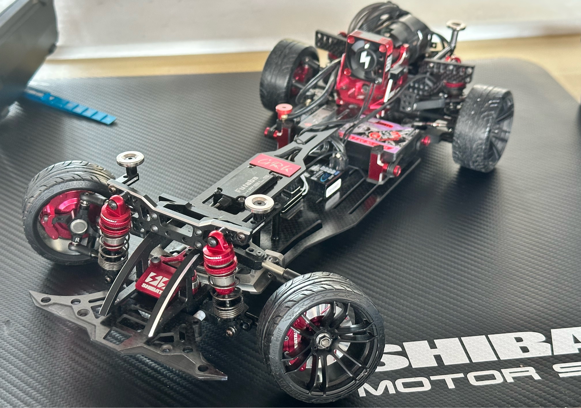

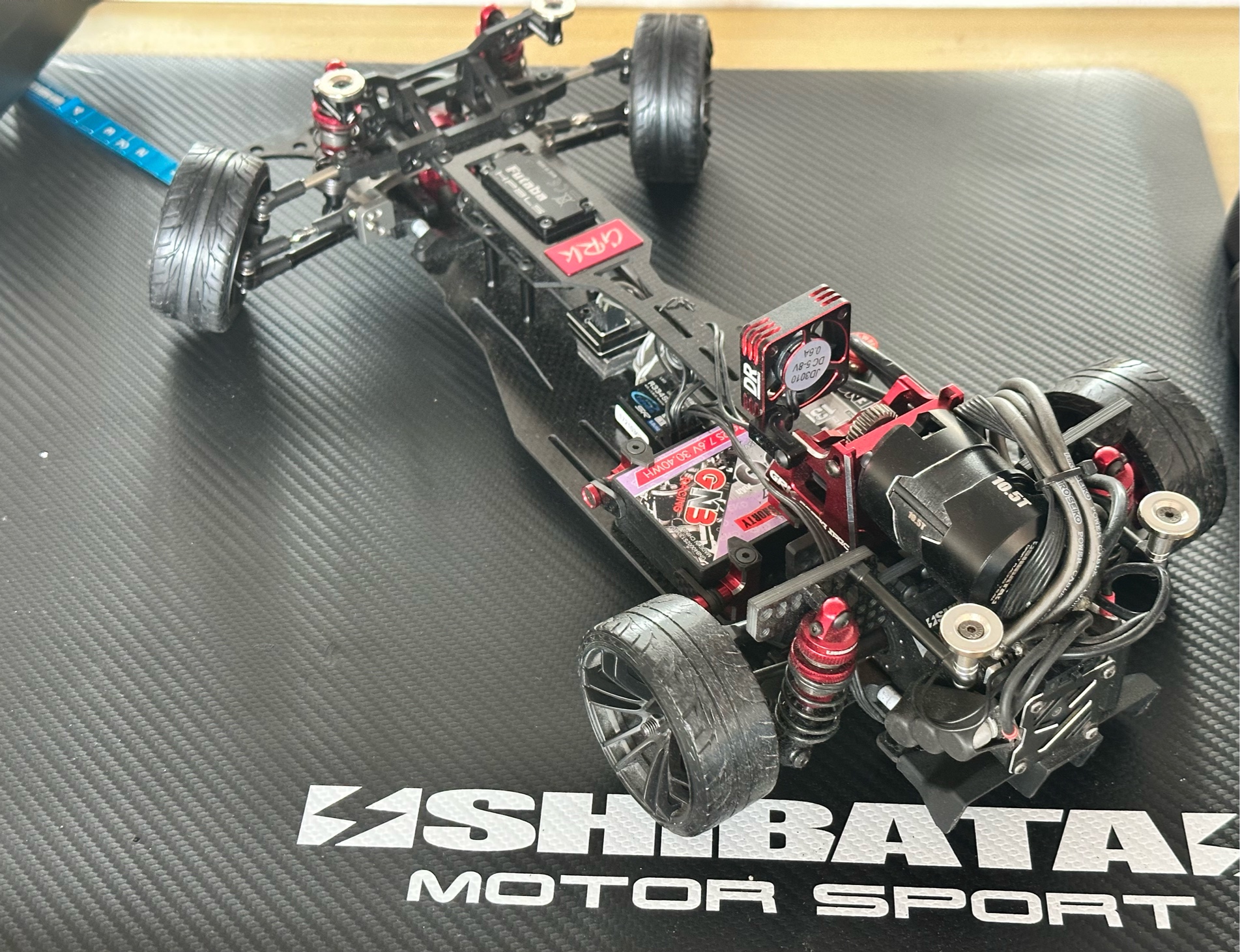

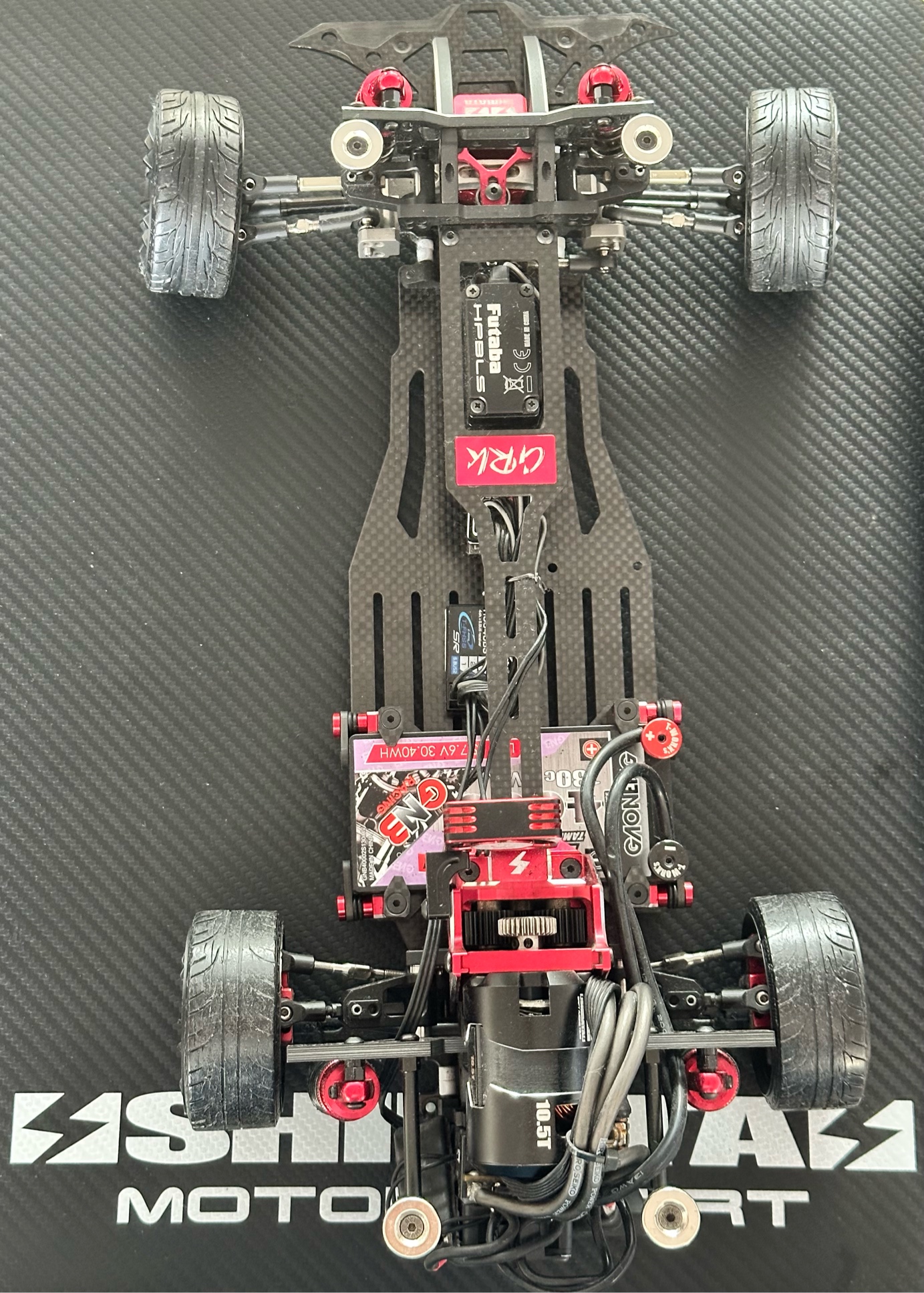

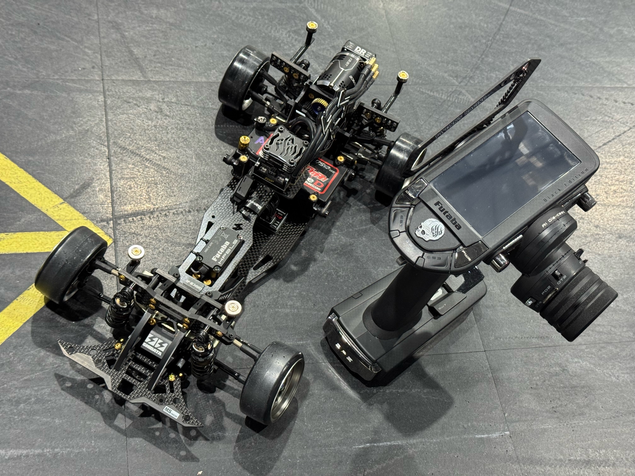

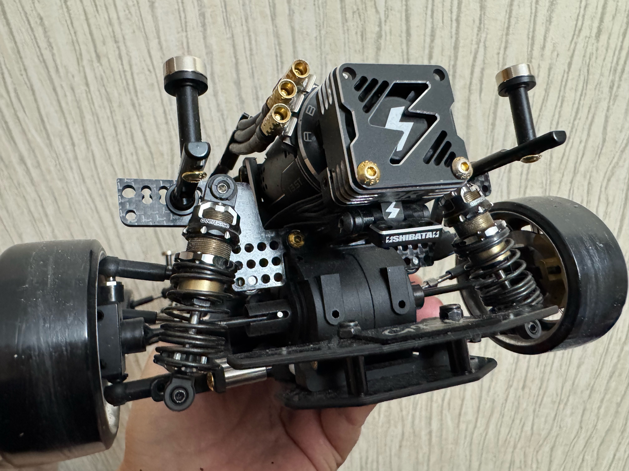

冠军那个布局需要结合设定,我这臭水平还是觉得常规布局好跑
巴鲁特罗 RC 新手 发消息
发表于 25-11-20 22:43:38 来自手机 |显示全部楼层 来自: 中国上海

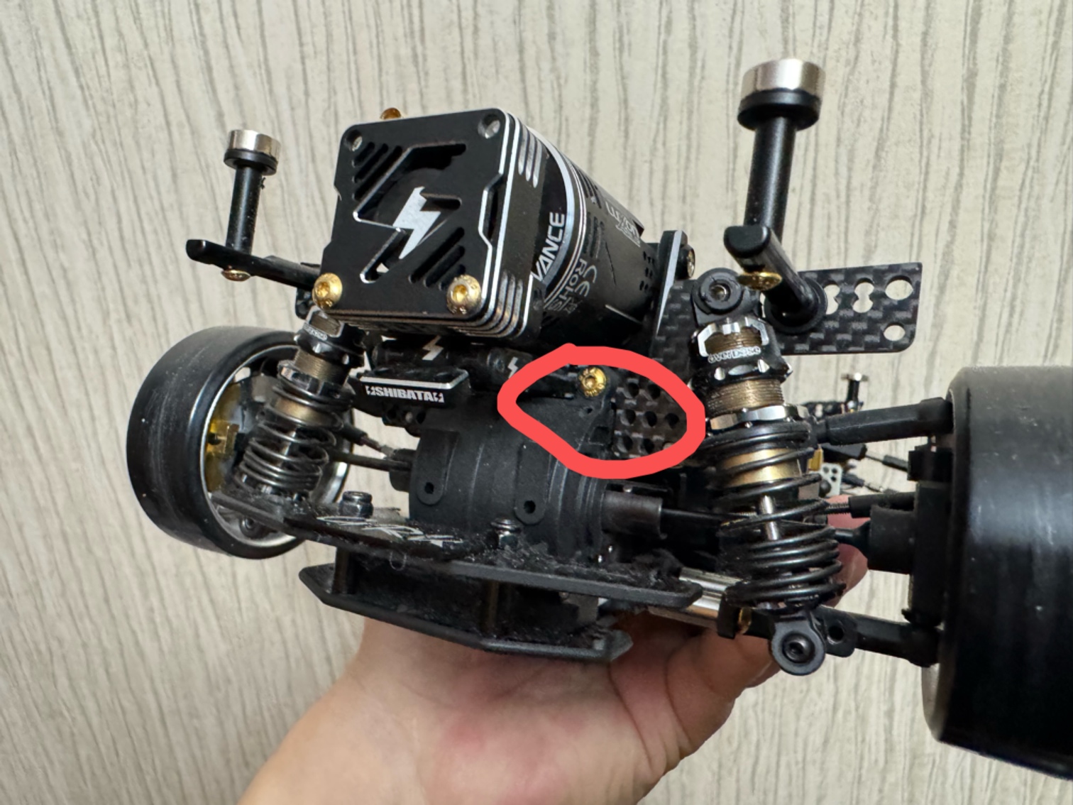

波箱是金属前半配的塑料后半,能轻一点是一点。

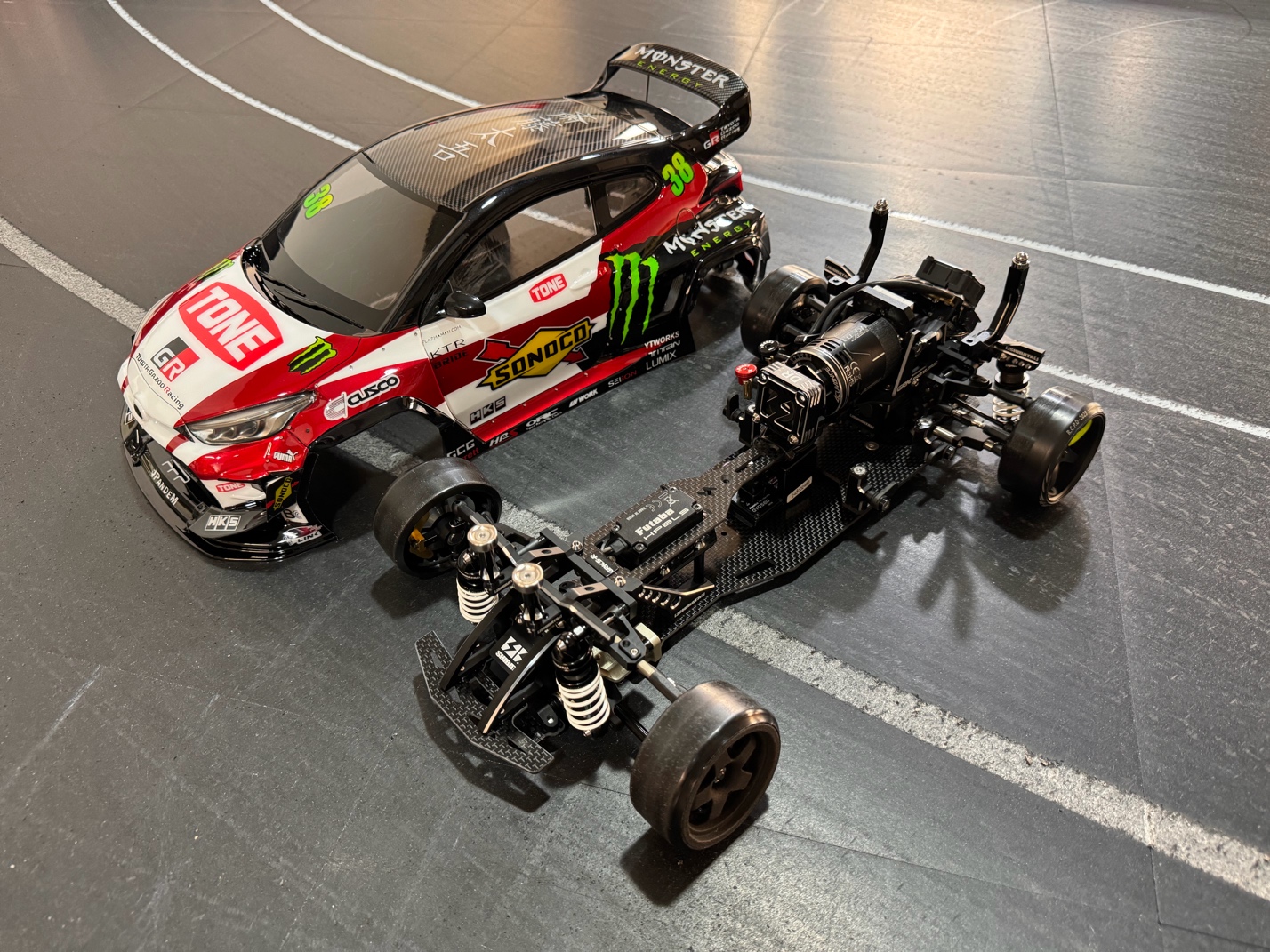

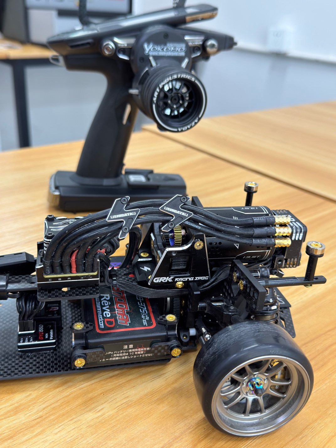

RR的布局我跑起来感觉有点钝,再加上高置的话滚动大,配合1.3线径的硬弹簧才缓解了一些。不过设定也没刻意去配合RR布局去调整就是了……玩了两次又换回来了

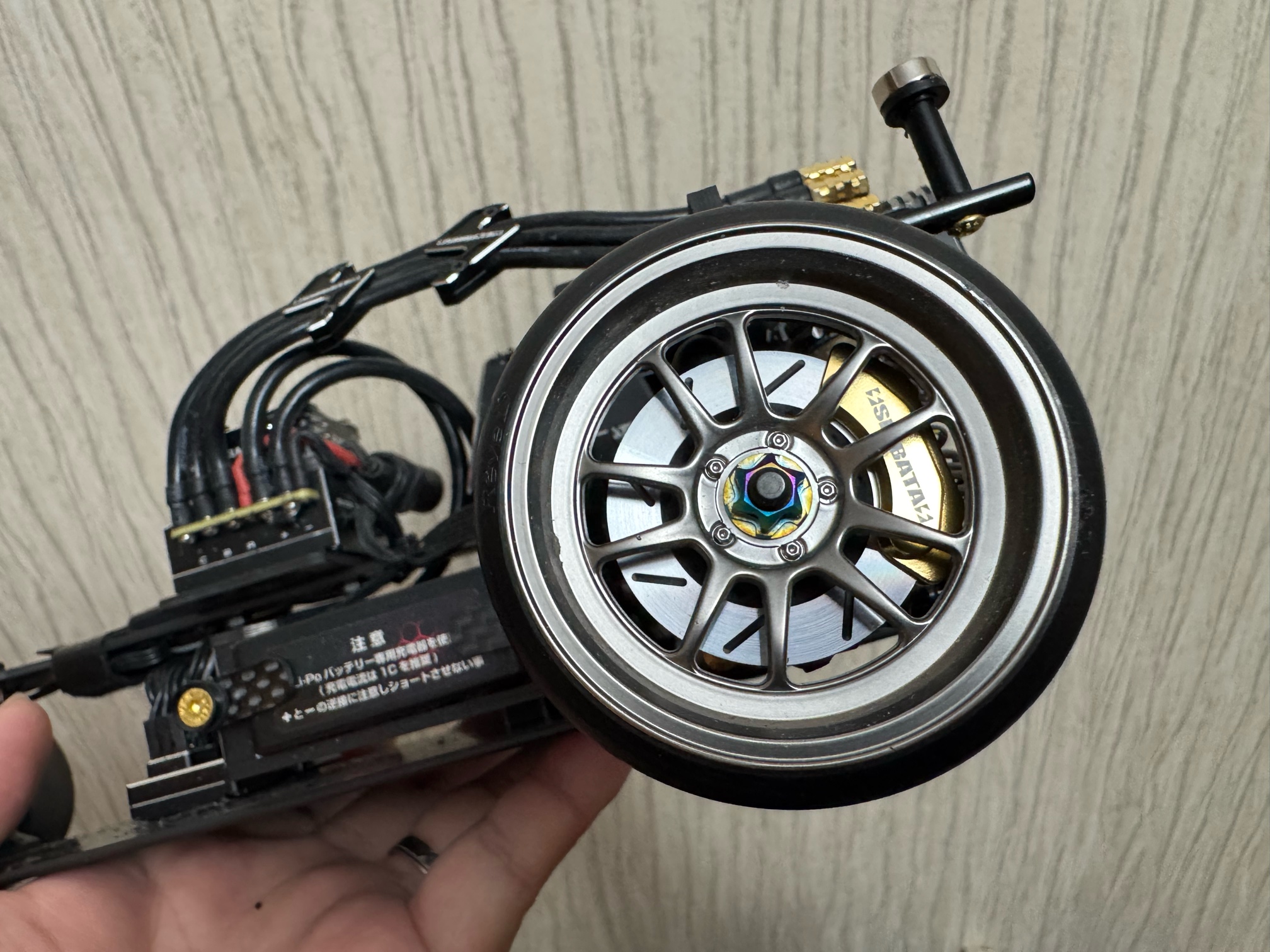

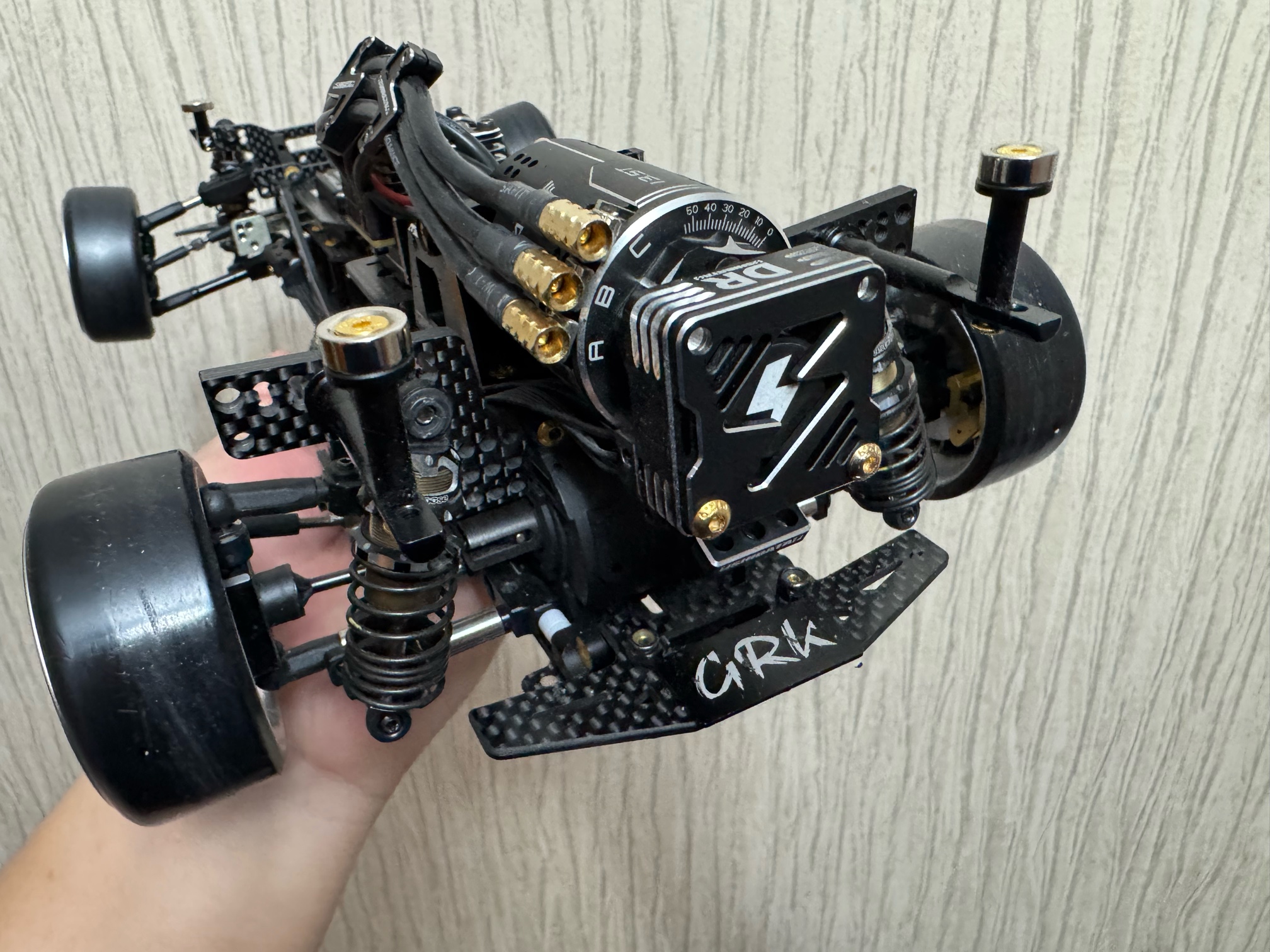

除非地特别抓,不然我都不太打算搞rr

这是啥胎皮啊,看着很平

电调也放后面估计是尾部太重了。我把电调放前面了,放下面更好但是线不够长。

RCPD比赛胎
