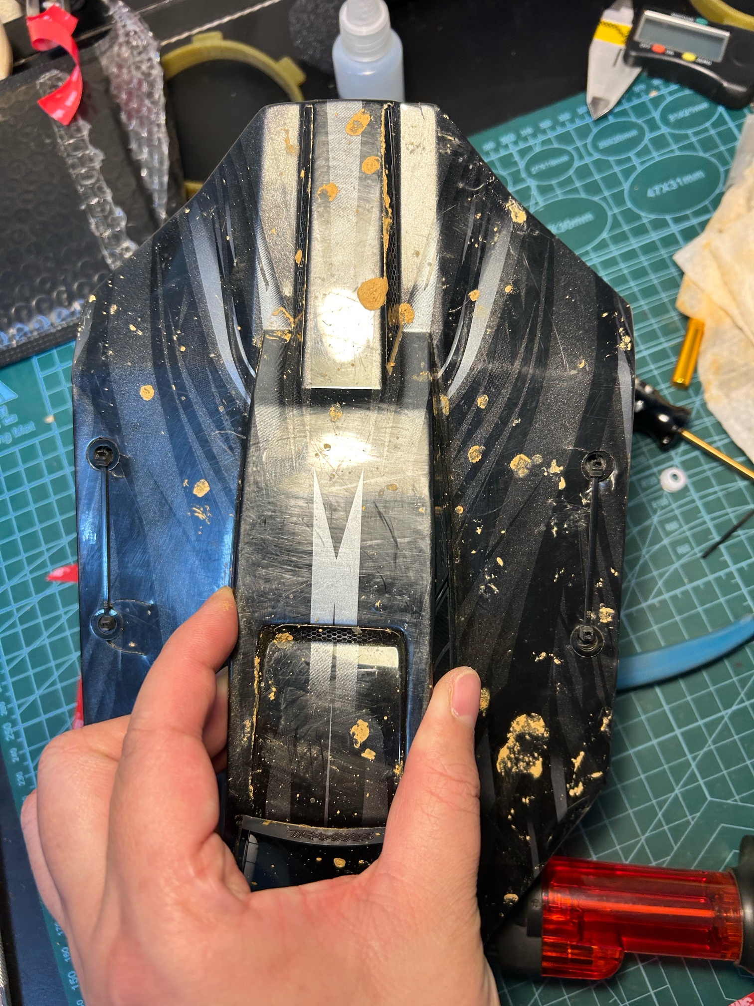

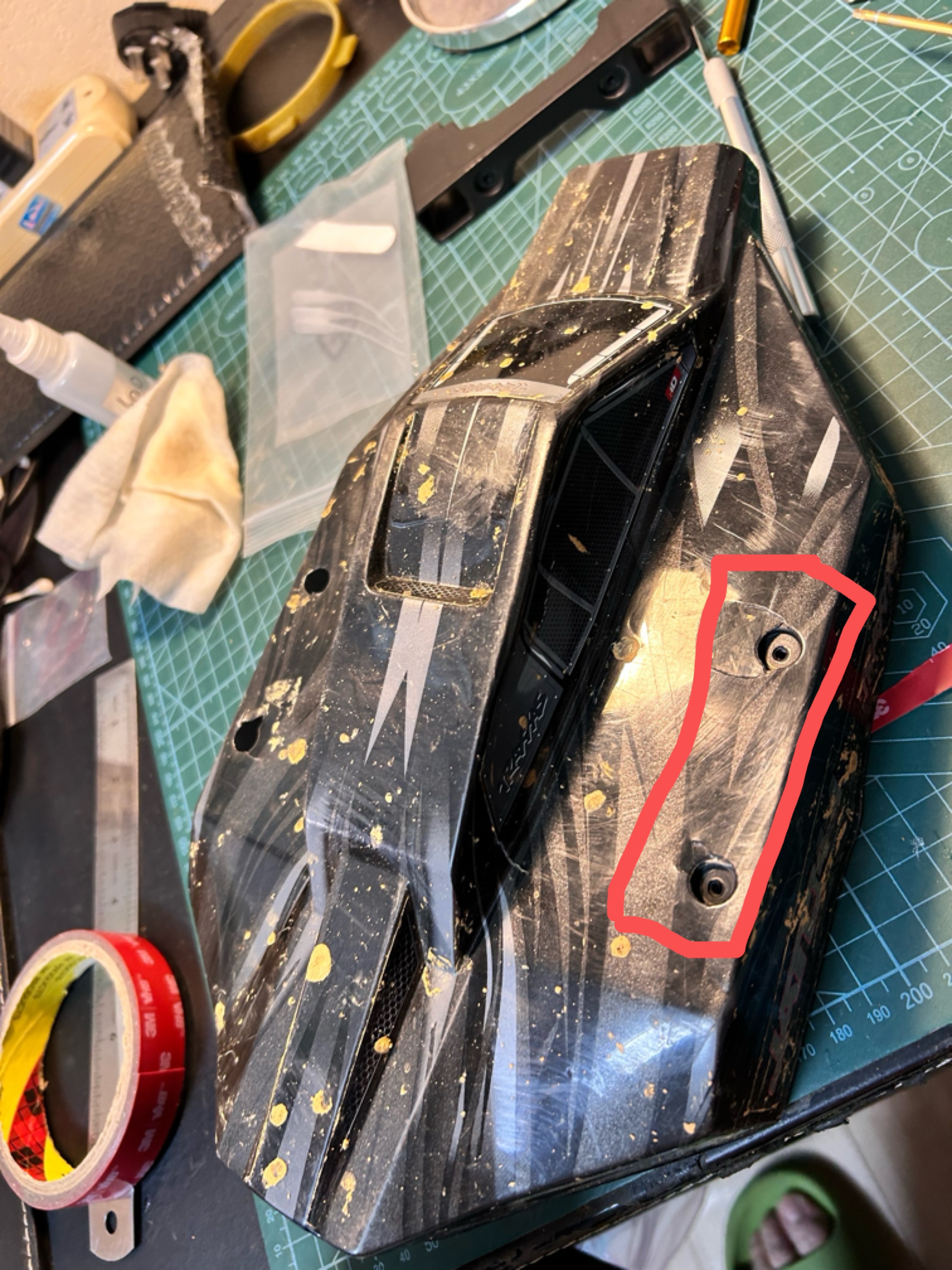

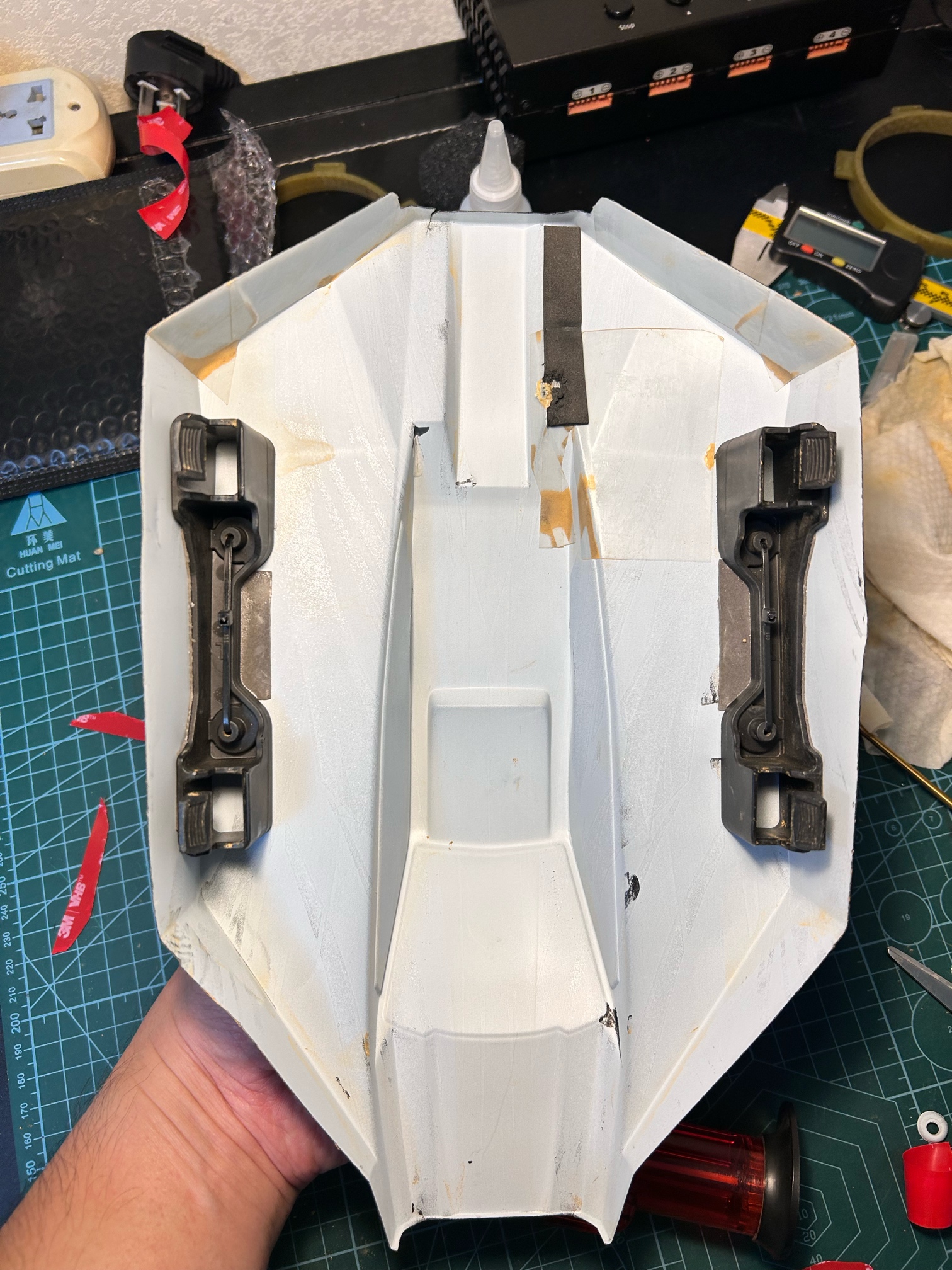

JATO车壳和快拆模块之间,仅通过两个平头螺丝固定,高强度玩久了以后,车壳螺丝孔非常容易被撕裂。
补强方案是,用3M纳米胶将车壳和快拆模块的两个接触面填充,再用扎带穿过快拆模块的螺丝孔勒紧。快拆模块的沉孔可以用外径10的多片垫片填平。
最好有大佬研究个长条的打印件,可以和快拆模块两面配合夹紧车壳。
