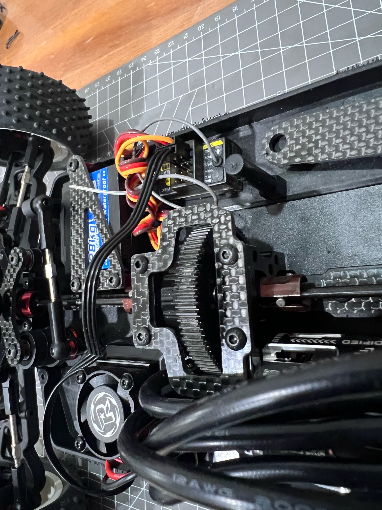

我是火箭v5r 6.5t开t,跑着无比顺滑,就是老崩中差大齿……,崩大齿之后,马达齿并没有松动,齿距也没发生变化。天气问题???动力太猛??但6.5t也不是很快啊,有少许飞坡,本打算去场地,但调试就崩了两个大齿,我不是高手,好歹也装过30,40个kit,田宫tt02br我都是上6.5t的,带中差的车也装过不少,连续扫齿没试过。奇怪问题出在哪里?没办法,打算先买个13.5t试试,v5r 6.5t太暴力了吗?我真的没概念,想参考大家的电设。

确定电机齿是48p的吗

目前还没遇到过扫断齿轮牙,是否马达齿磨损锋利了,或者刹车力度过大,刹车力度建议是75%内   60多比较合理

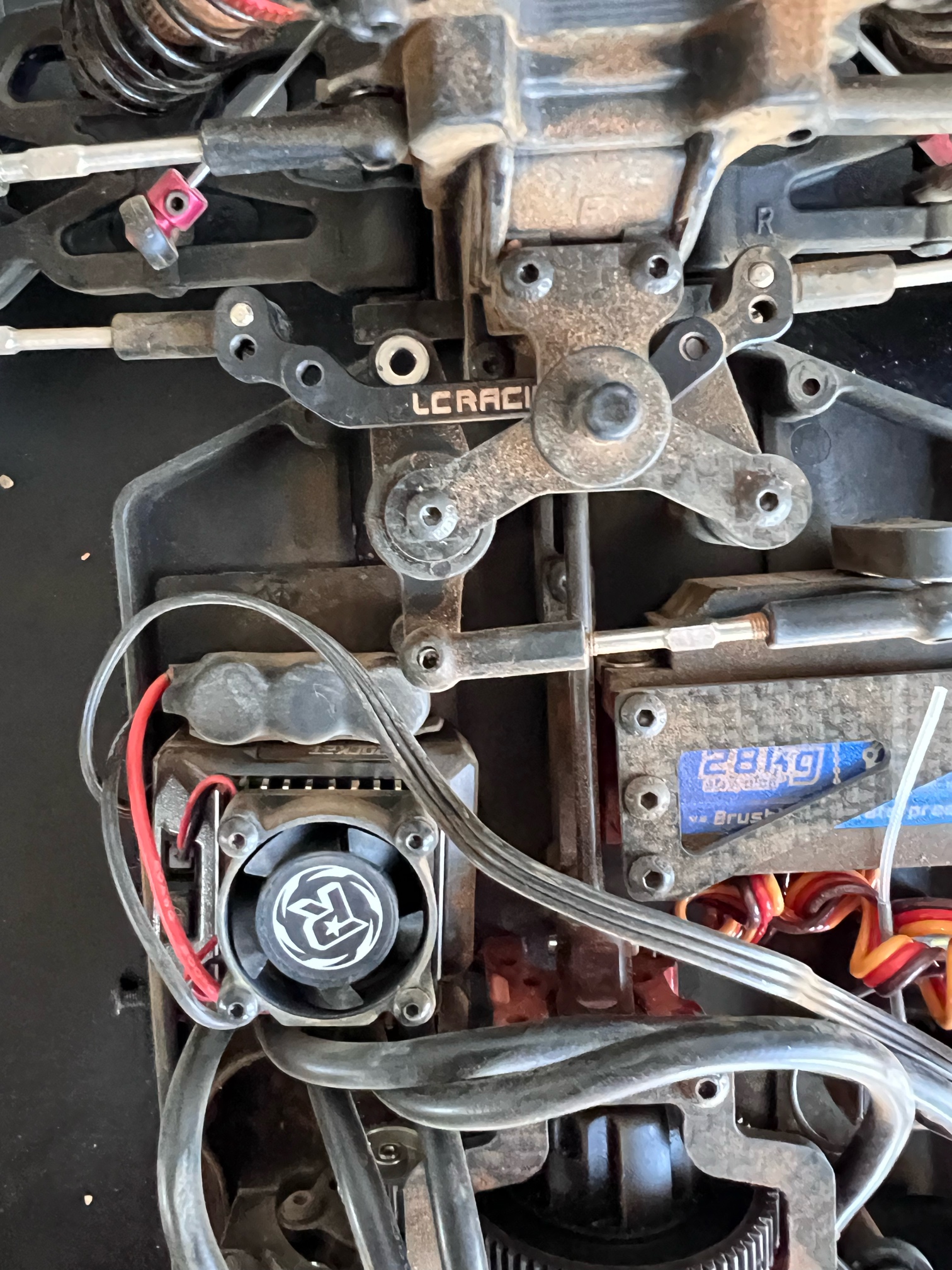

换了13.5t v5r,今天去土场飞了一天貌似不扫了,有次突然无动力,我以为又崩了,结果是卡了个小石头在大齿,卡死不能动,这样都没打崩,应该ok了,6.5t可能太猛了。但飞多了掉转向螺丝,哈,这个又是新的头痛点

螺丝锁在金属配件  必须使用螺丝胶
