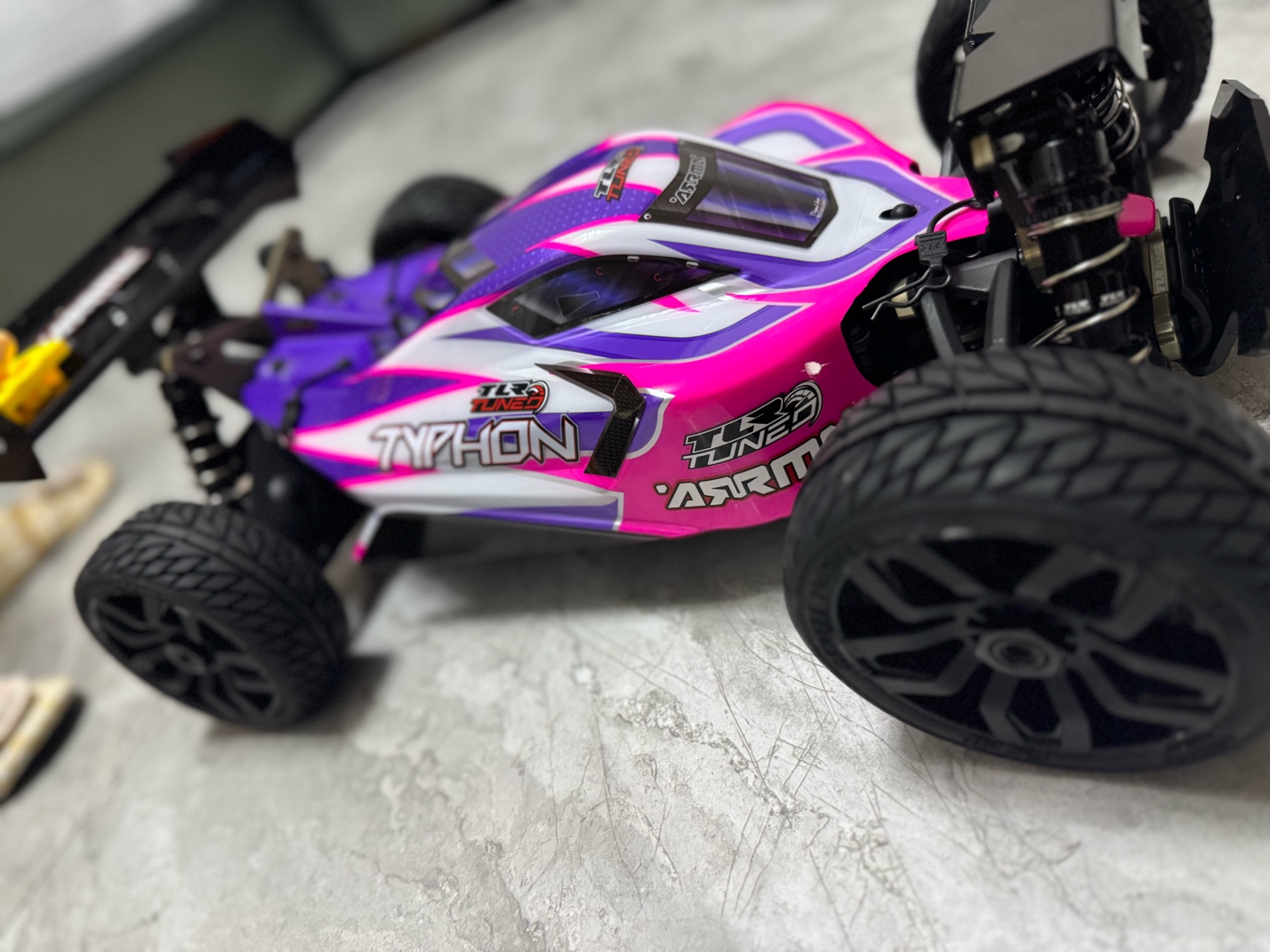

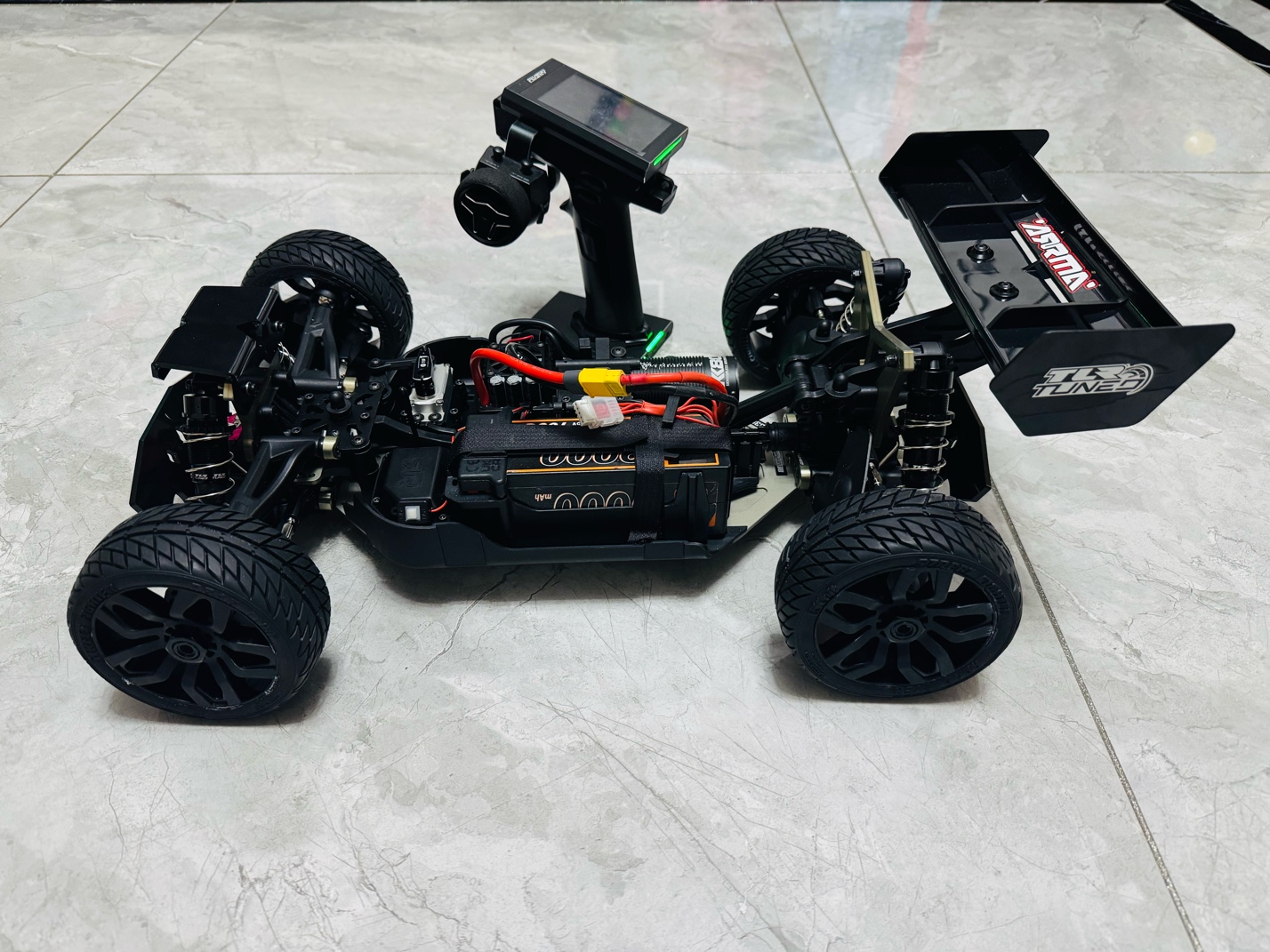

用的4s电池电机等娱乐电设,是太重了吗?如何减少推头呢?

这车好像就是这样,我身边玩台风的改差速改避震还是推

我就野跑,但是速度起来之后推头有点严重,我玩车也不懂差速油配比,只从现象来看的话,如果设置拖刹,松开油门转弯的话,前轮会稳稳的压住地面,此时不会推头,但正常其他车也是这样,如果不松油门转弯,速度越来,推头越严重,前轮抓不住地面,另外转弯时,前轮与地面接触面积也不大。想试试给前避震绑点重量转弯如何,或者给车子减重,但成本太大了
不入魔不快活 终极 Fans 发消息
发表于 25-11-10 22:38:43 来自手机 |显示全部楼层 来自: 中国
这种垃圾胎能不推吗?换个vppro前面差速油换7000。
刘明Sky 元老 Fans 发消息
发表于 25-11-10 22:53:08 来自手机 |显示全部楼层 来自: 中国黑龙江绥化
这个kk的街霸还好吧,我用原厂小钉胎在广场路面比这个要推,不跑土路的
刘明Sky 元老 Fans 发消息
发表于 25-11-10 22:53:59 来自手机 |显示全部楼层 来自: 中国黑龙江绥化
原厂前中后不是7k、7k、5k吗?我没动过
