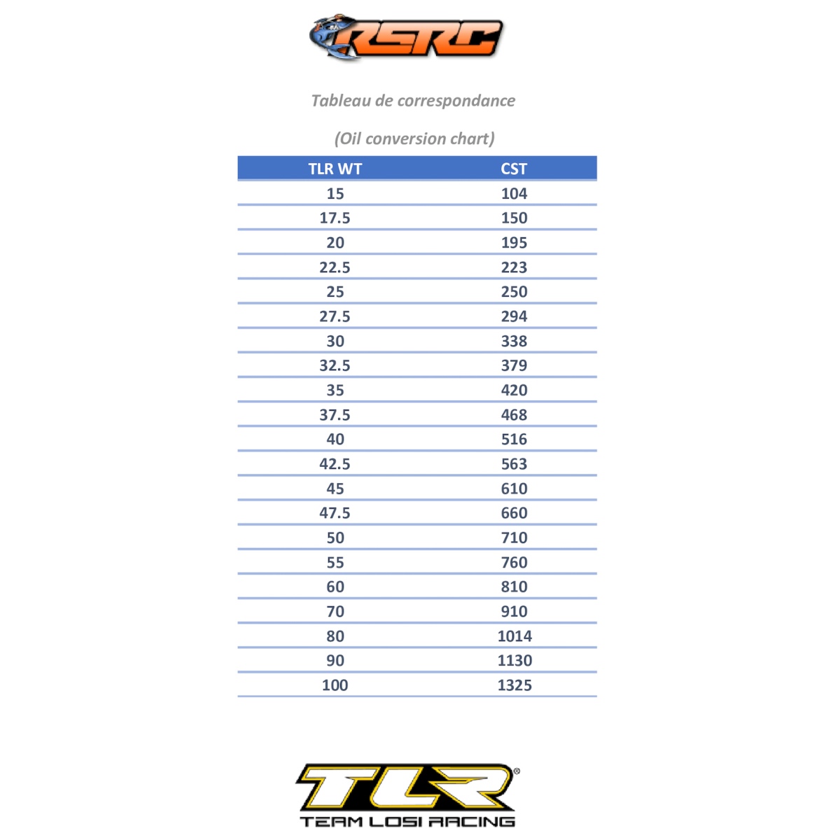

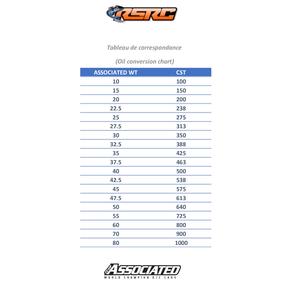

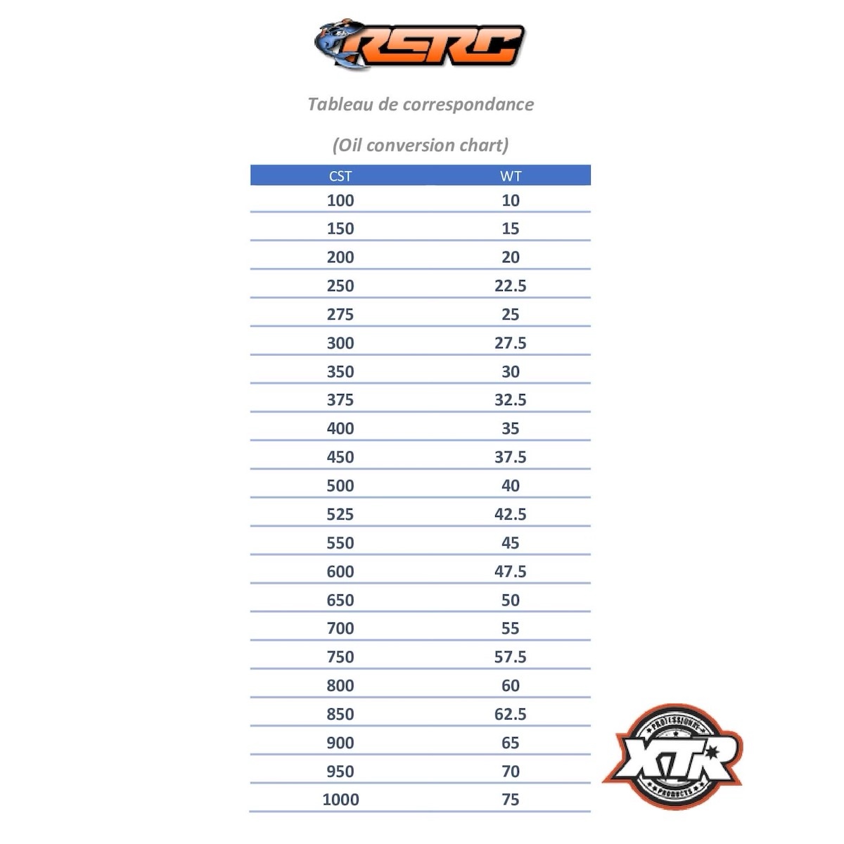

RainMelody 长老 Fans 发消息
发表于 25-11-11 00:47:23 来自手机 |显示全部楼层 来自: 中国辽宁大连
大致参考一下就行,大差不差,不用那么精确

高肘抱水 中级 Fans 发消息
发表于 25-11-11 18:13:01 来自手机 |显示全部楼层 来自: 中国北京
您这些都不是漂移品牌的油,不过还是收藏了,要是有漂移品牌的油的参考就好了
发表于 25-11-12 21:40:07 来自手机 |显示全部楼层 来自: 中国辽宁大连
高肘抱水 发表于 2025-11-11 18:14
我也是用这个替代,但是有时候会遇到O圈胀大,我正在试其他矿物油的测试
硬要说的话Team Associated也是有漂移架子的
