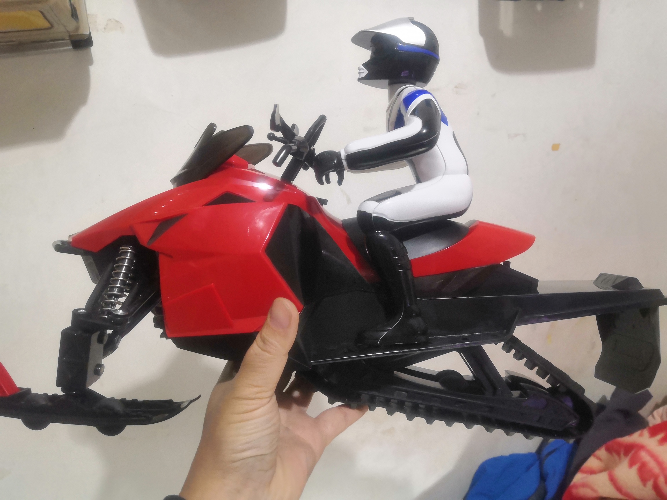

刚刚到货,还冒热气,纯玩具级的,1/6。雅马哈SRVIPER。
想改改尽量靠近模型级。
初步想法:前后弹簧避震改成油压避震;转向拉杆改成金属拉杆;塑料前摆臂埋入钢丝加强;雪橇用钢丝加强;如果空间允许电设也要改;外观方面:后视镜,仪表盘,贴纸…

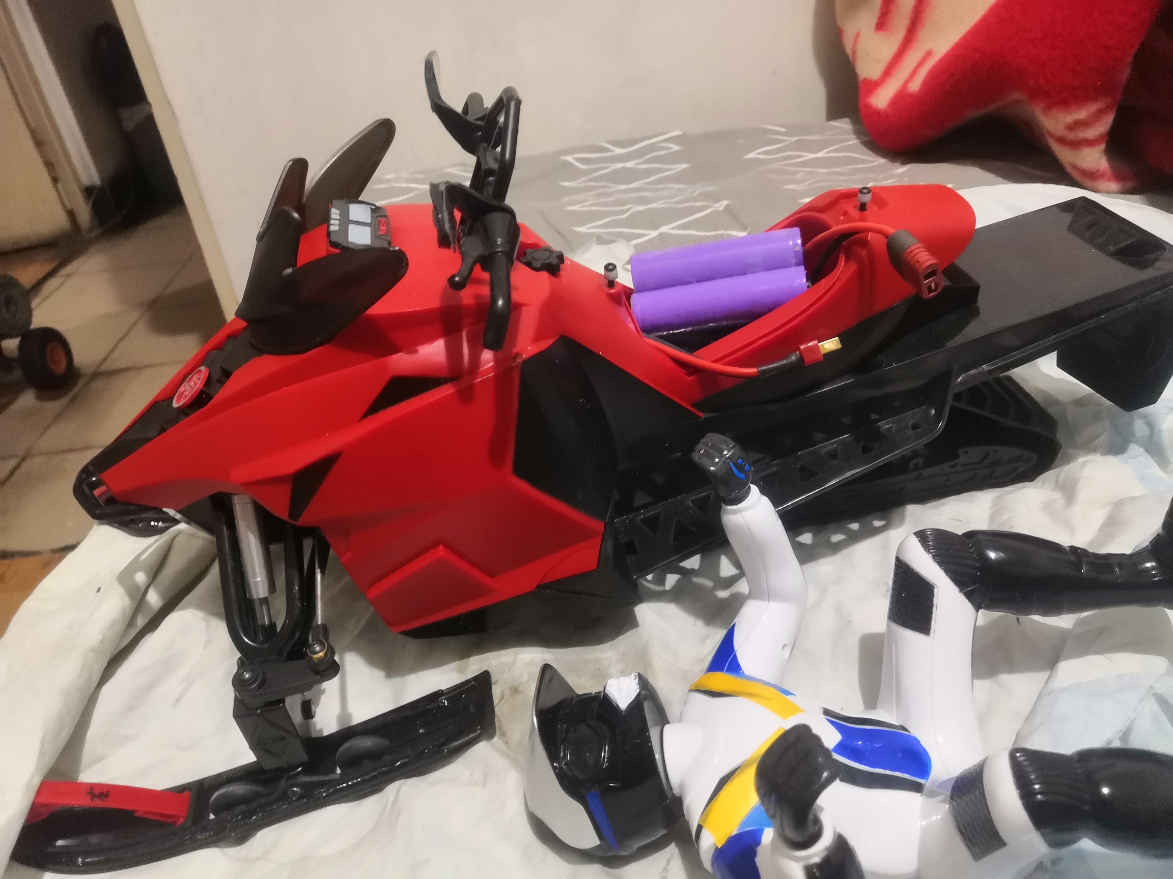

电设部分:整体拆掉原来的所有。改成转向17克舵机,1060电调,T厂控和接收,2S18650电池。

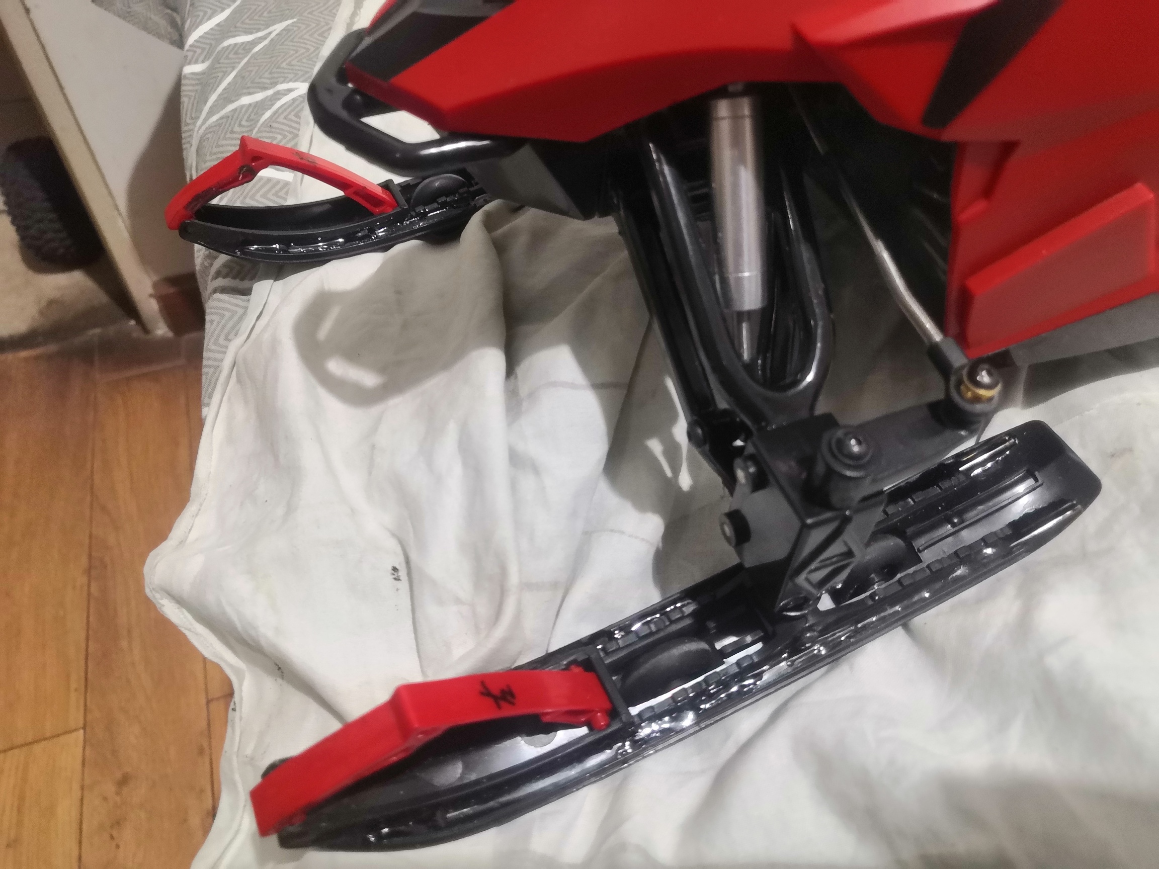

机械部分:在原雪橇板基础上植入4根2mm不锈钢杆(每边2根),塑料弹簧改成金属内置弹簧避震;下摆臂植入2mm不锈钢杆(上摆臂没动),塑料拉杆改成3mm金属拉杆,转向臂管树脂加强。

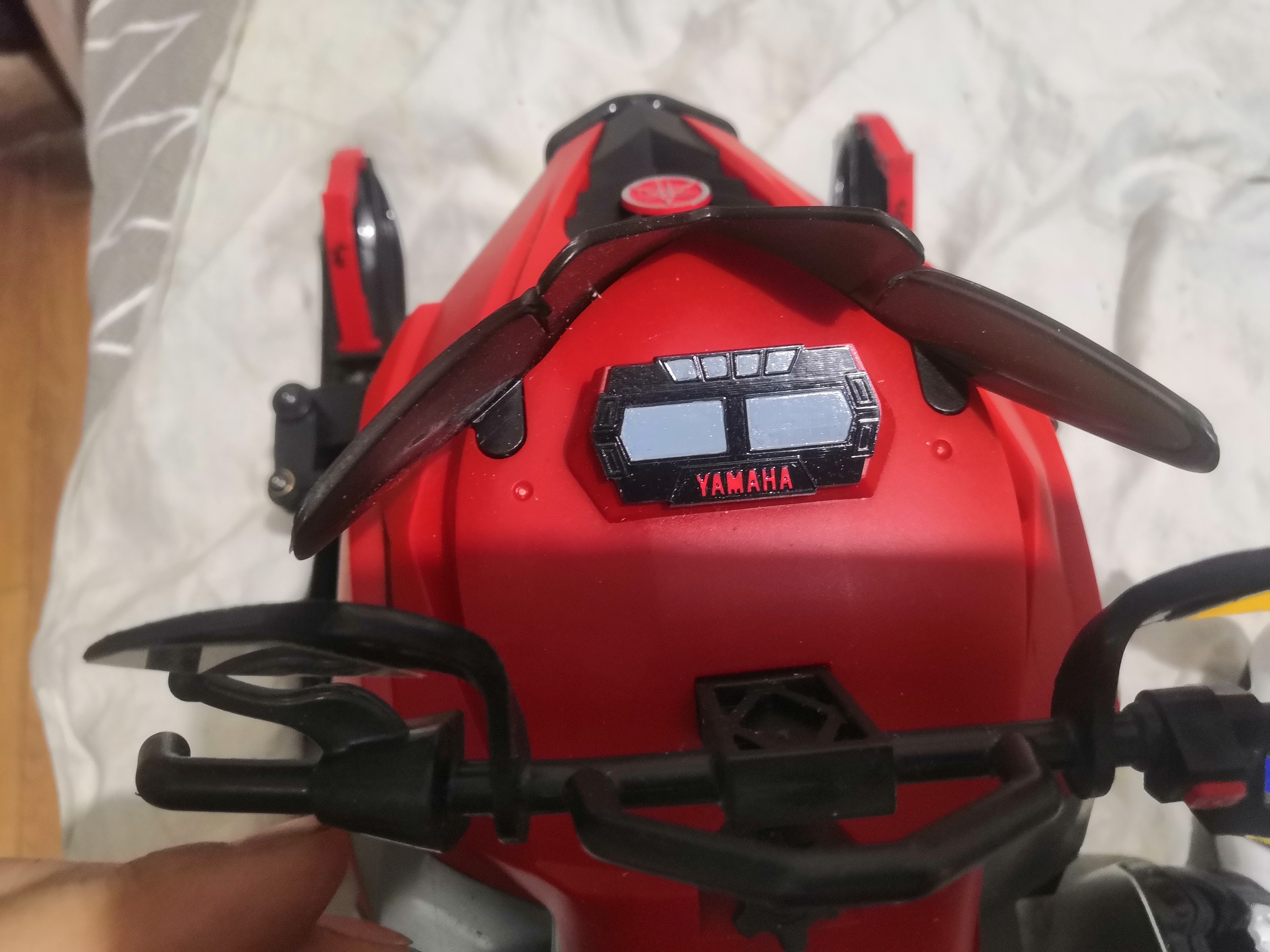

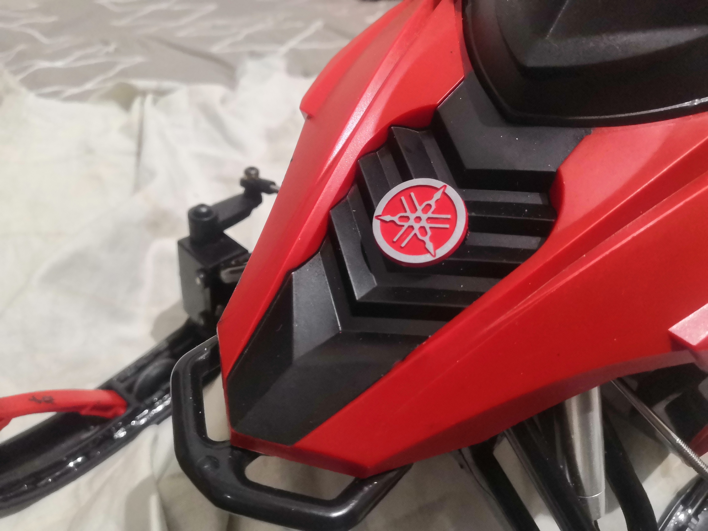

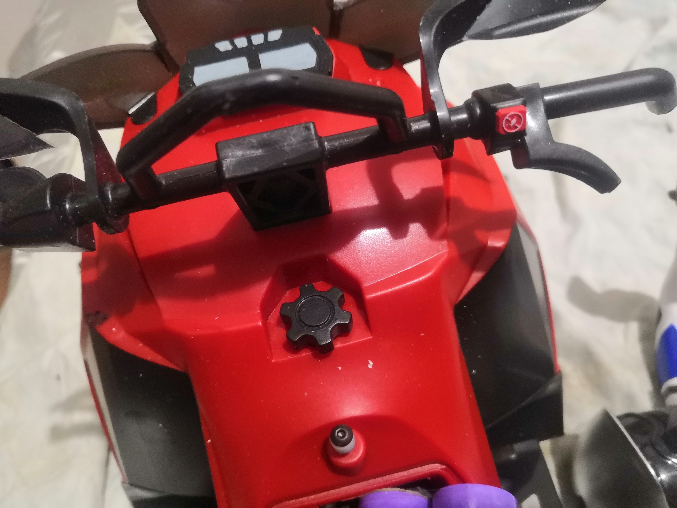

外观部分:加一个雅马哈logo(遮挡为舵机开的洞),把手的开关和仪表盘。贴纸以后再说不影响使用。
