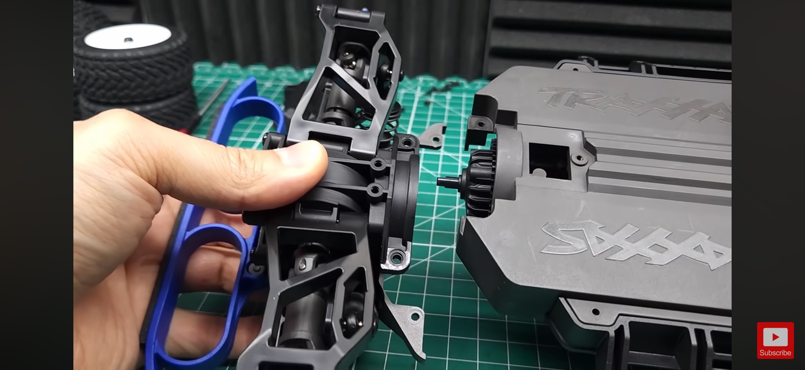

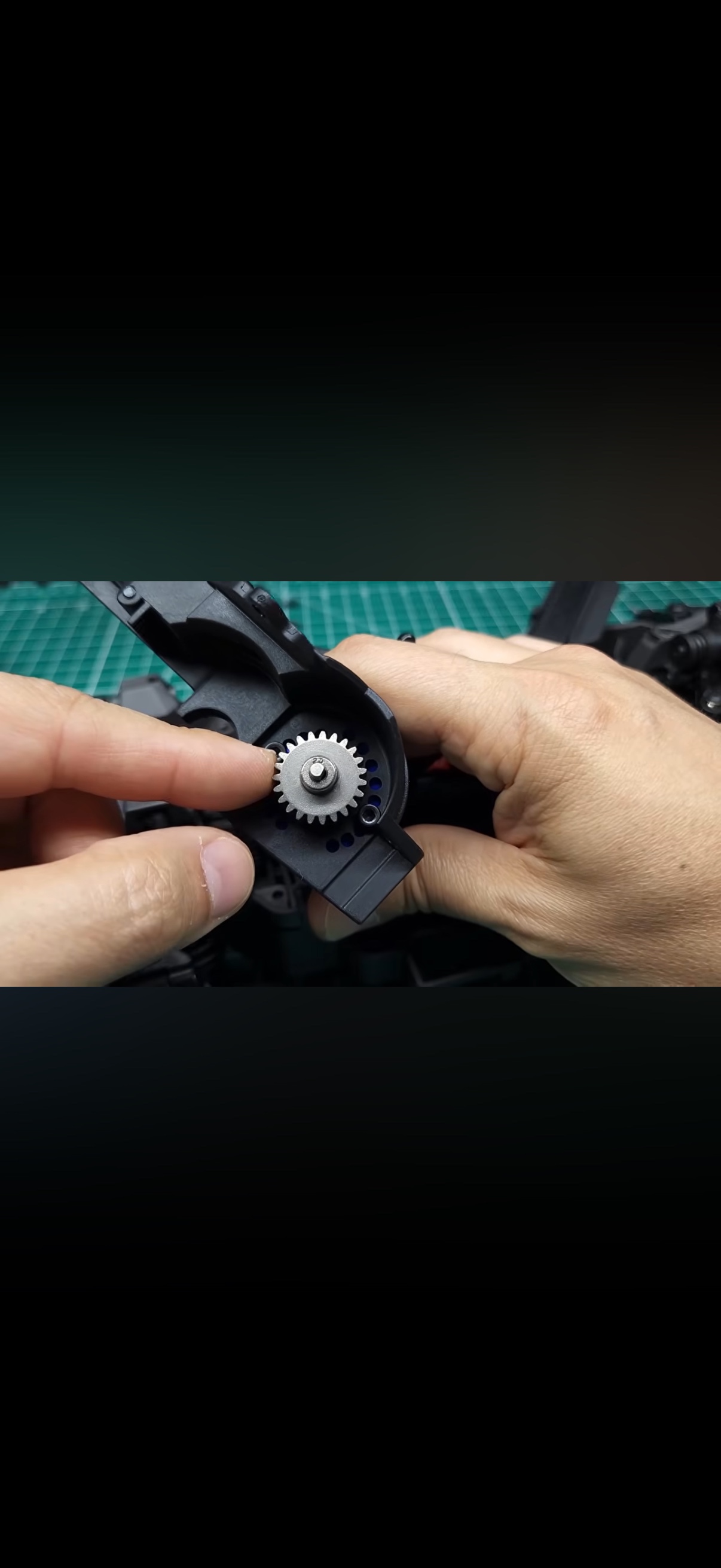

看了下外网测评,这个车的一大亮点:自带中差。只是中差油偏稀,适合跑土路等低抓场地
,在高抓场地有点推头,如果想跑高抓需要换更浓的中差油。另外,电机齿是23t,出厂齿比为5.8
