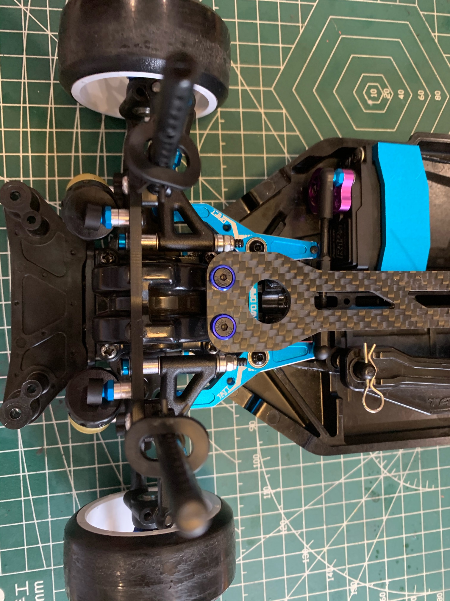

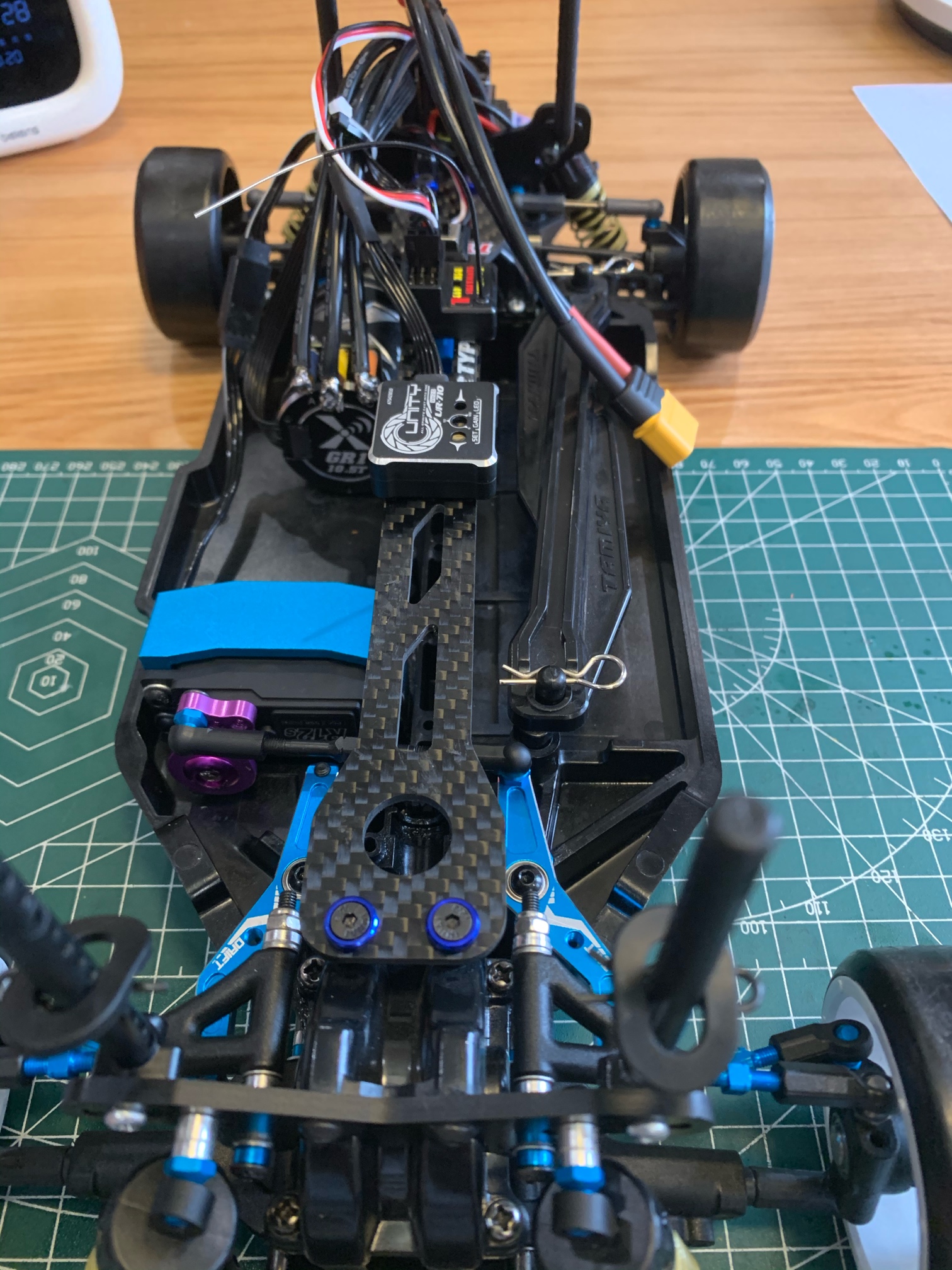

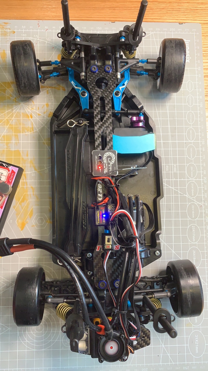

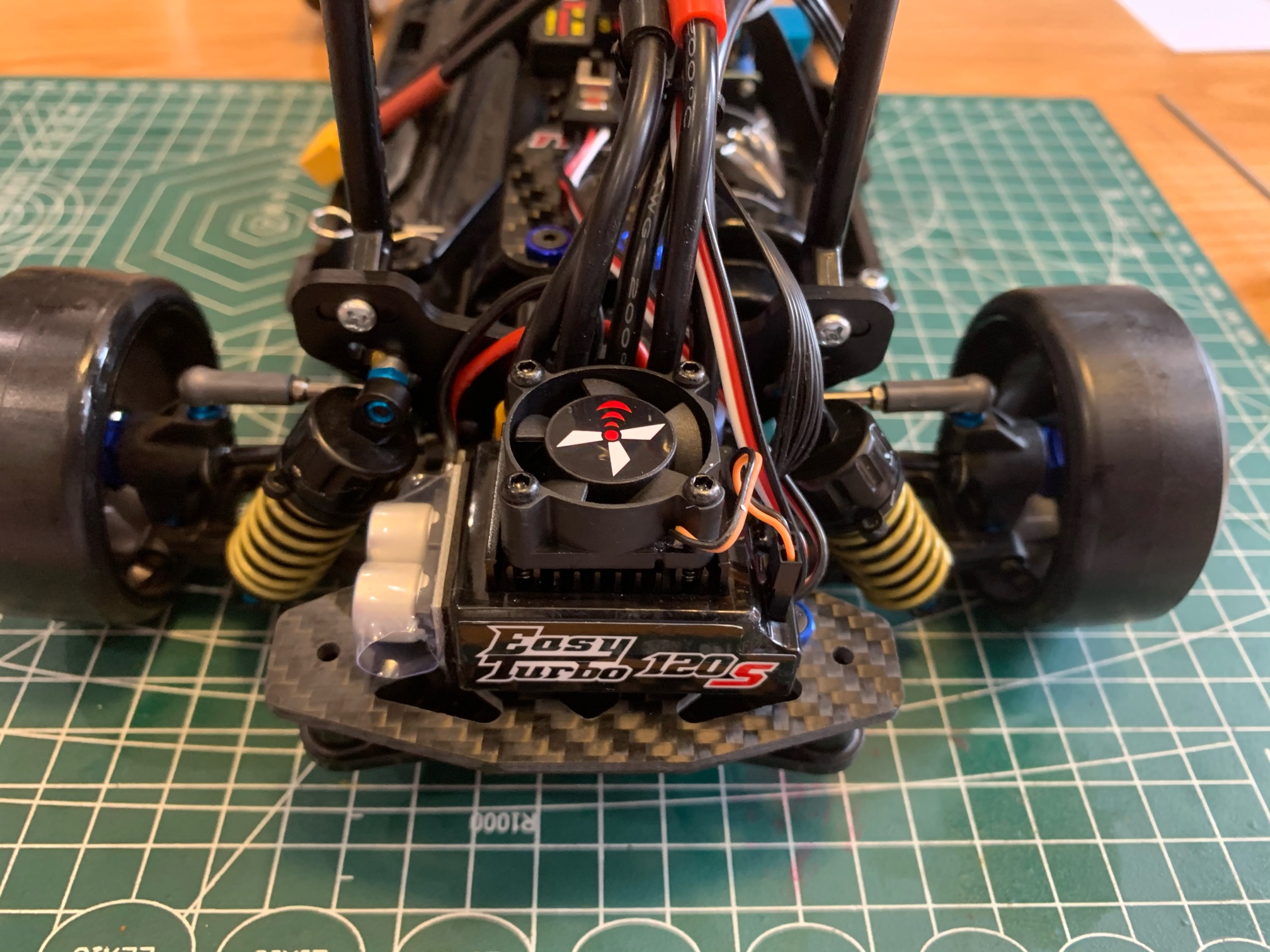

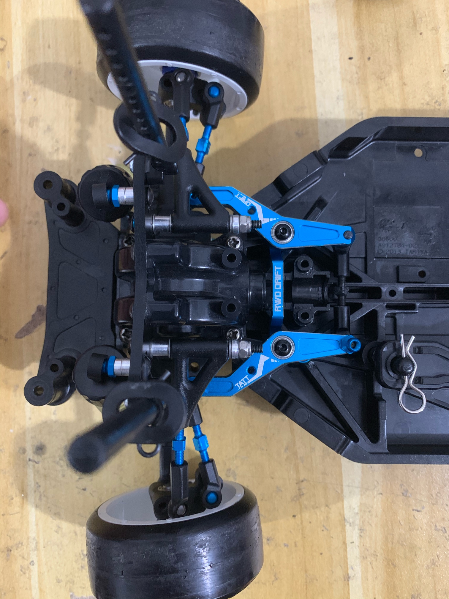

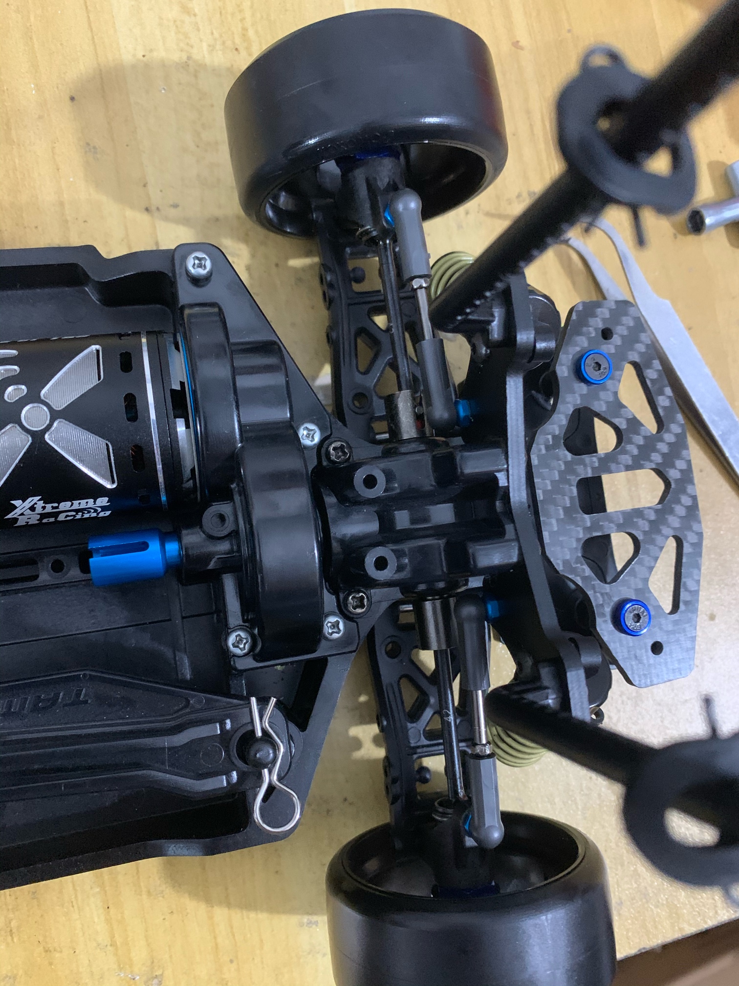

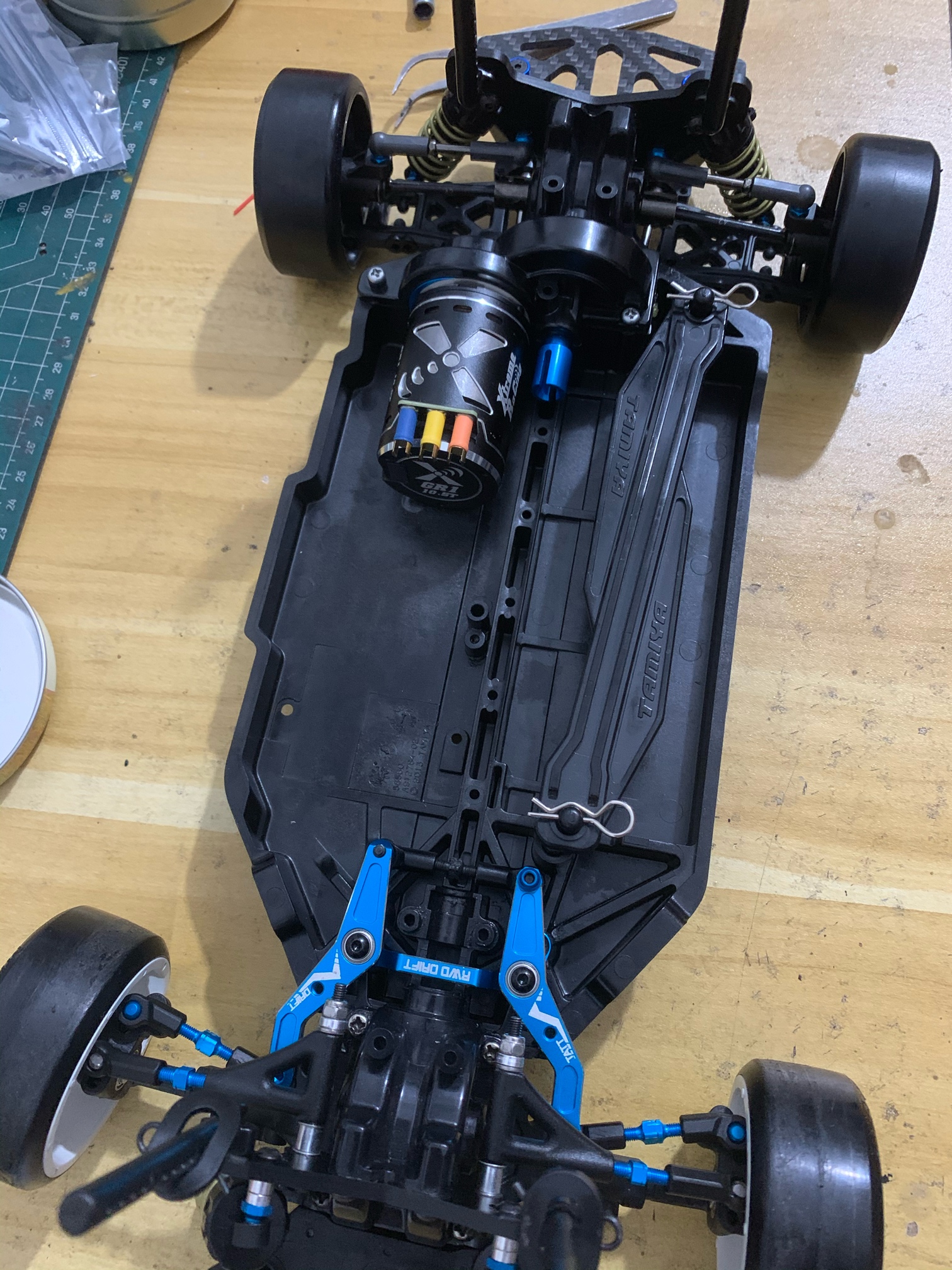

TT02S改造成后驱漂移车,YR出过TT02漂移套件,但是性价比太低。而且是普通版才能升级。我手上有几台TT02S,索性直接改造后驱漂移版。只用YR的大角度转向套件,前面用SD2.0的上下摆臂。YD2转向杯。拉杆用田宫原厂件,后面留用S版本的摆臂。
过程:拆掉传动轴,拿掉前差差速器。换装YR的转向套件。
剩下的就是各种调调调!

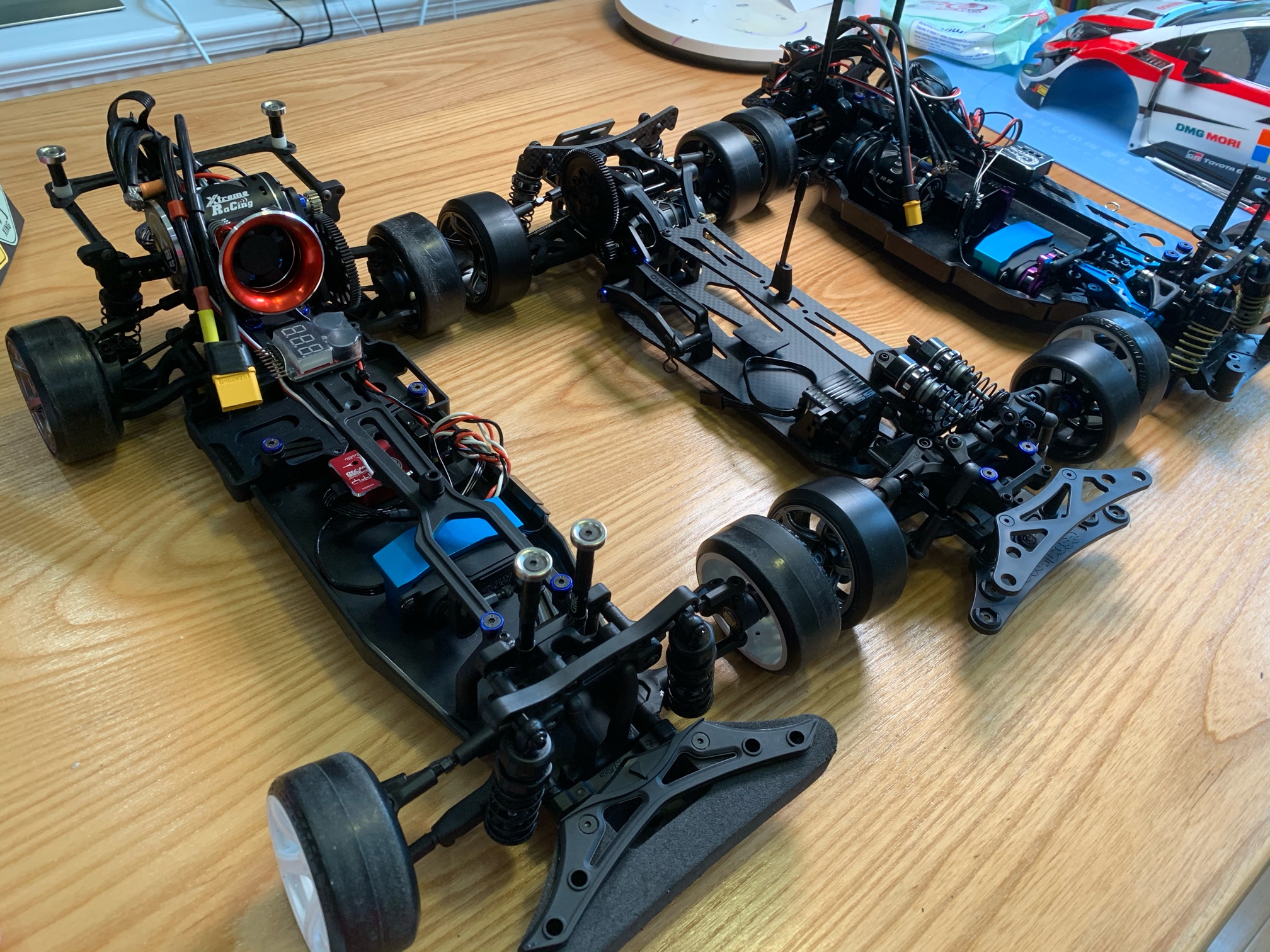

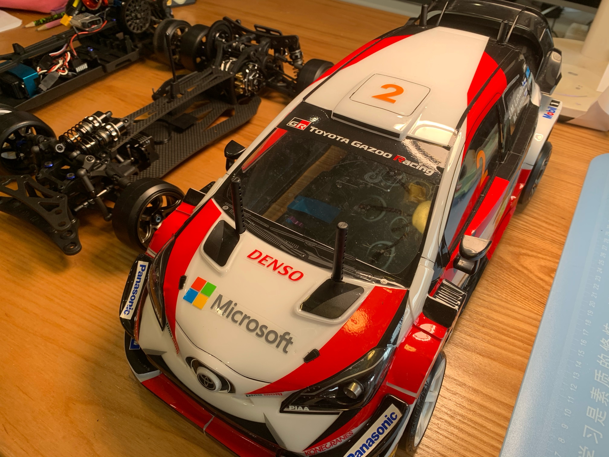

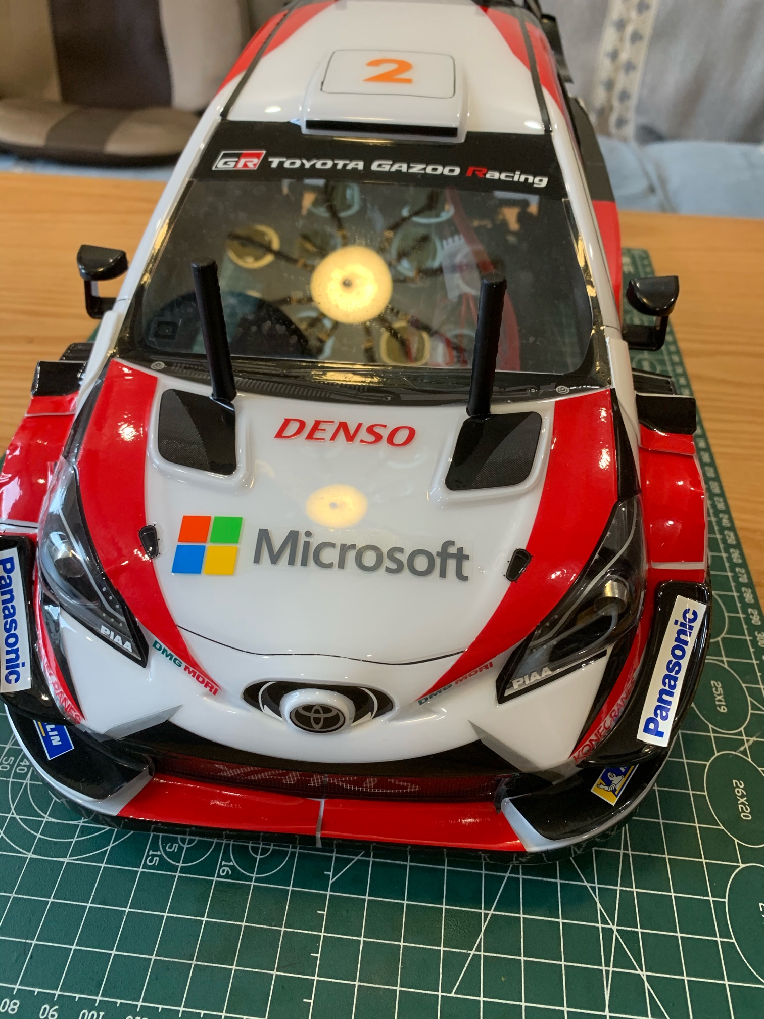

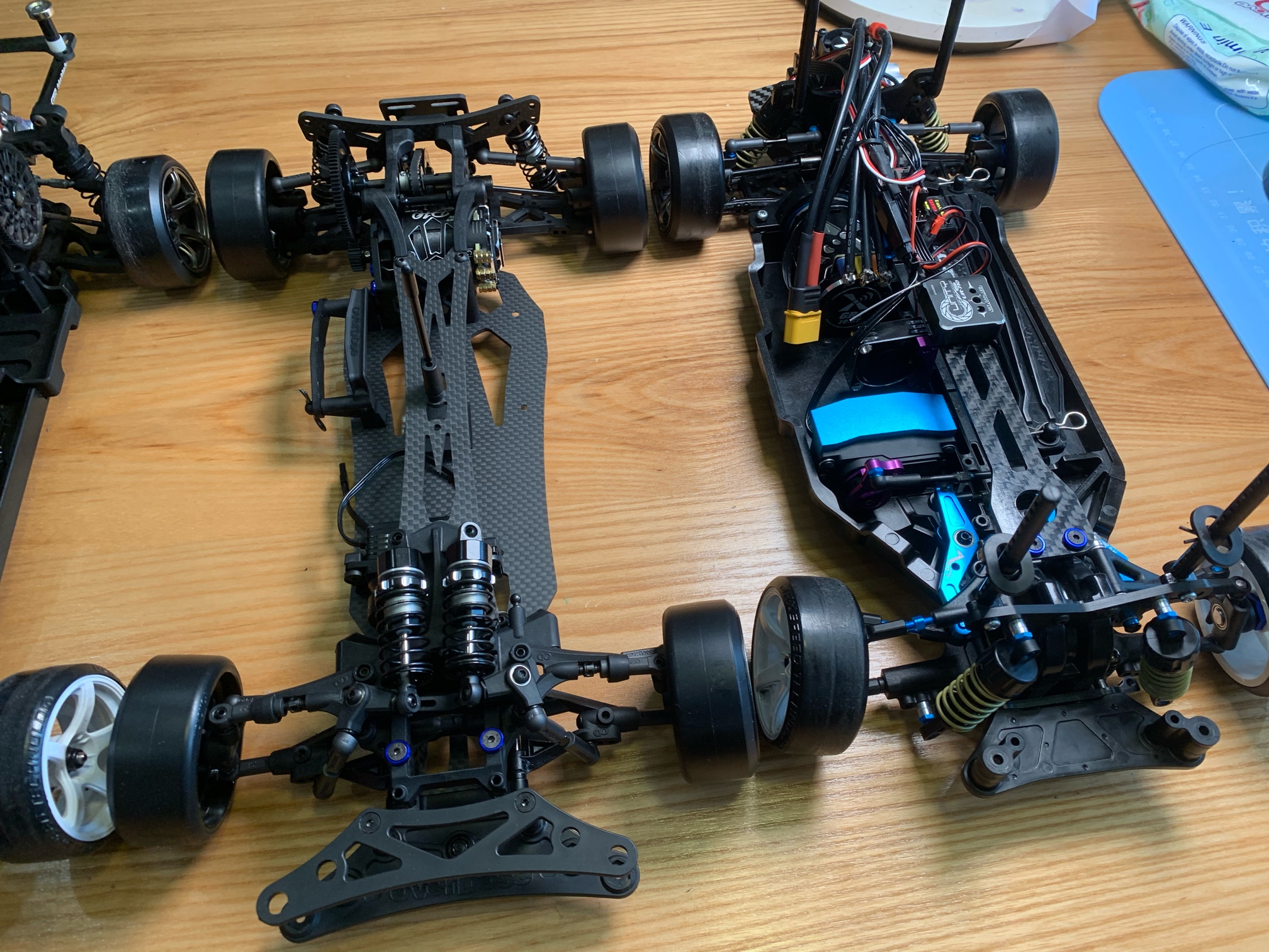

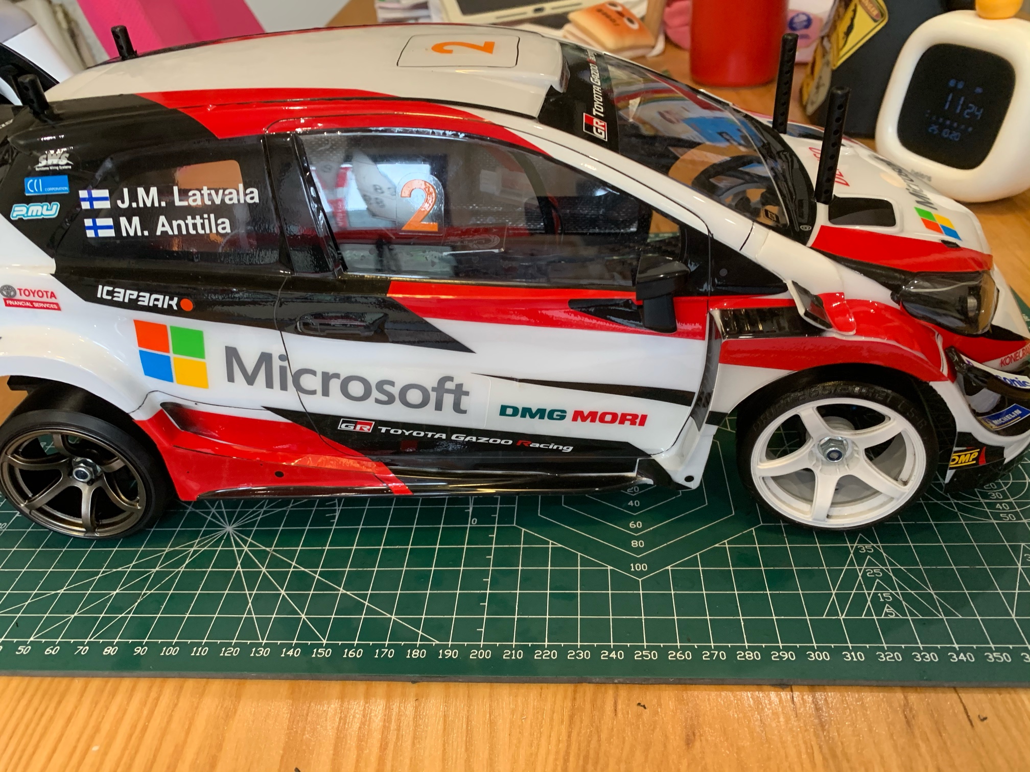

完工啦,TT02S进化成TT02SD版本了!顺便放上其他两台漂移车

怎么说呢。性能肯定是比不过专用的漂移车,只是在有专用漂移车之外用TT02开辟一种新玩法。而且田宫大量的车壳都可以留用。
另外我在改造的时候把电机齿换成16T,大齿用70T,这样子漂移起来相当好控制。唯一的缺点是翻身慢一点。

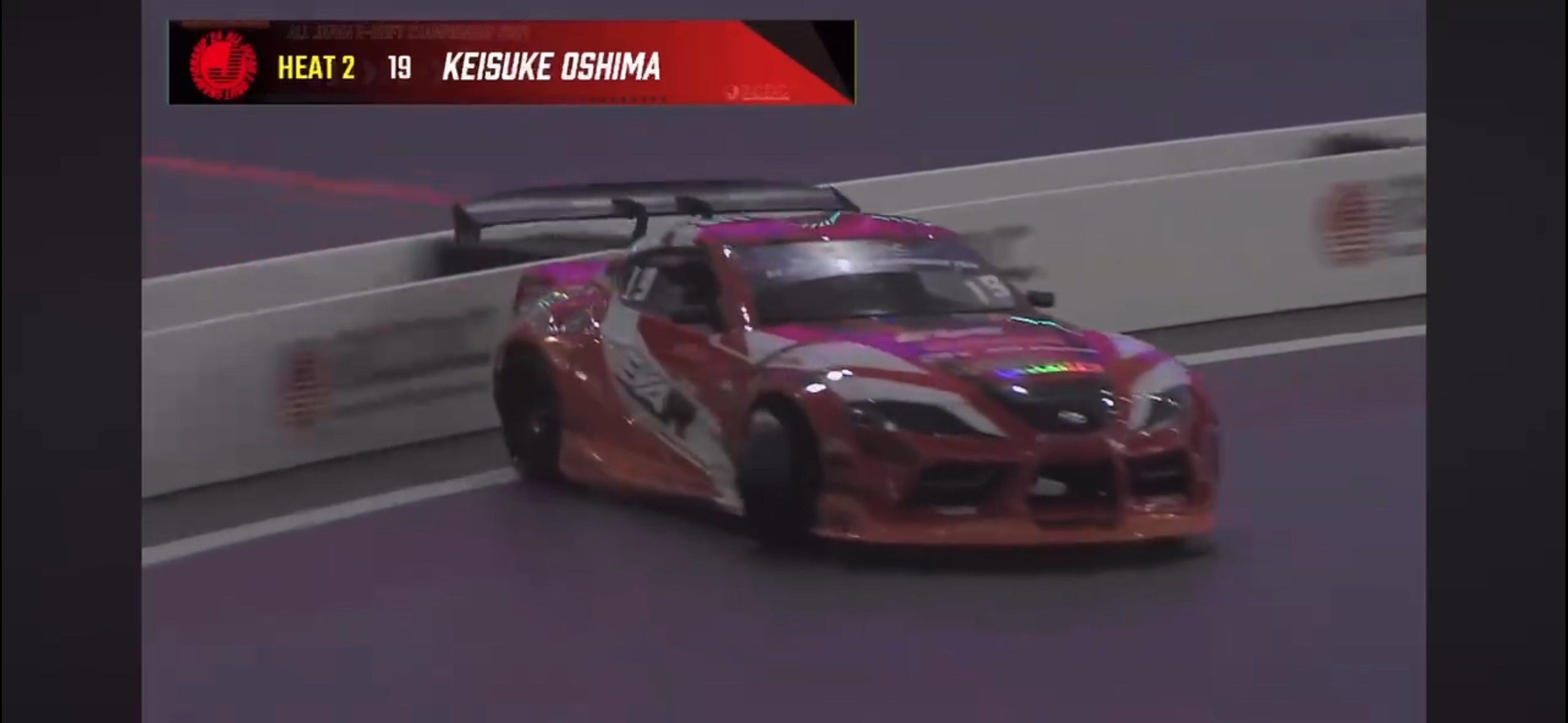

倒也不一定,日本那边玩怪车架的人大把。
比如这个TT02,去年也是参加RCDC决赛了的。除去最后一个弯蹭墙,跑起来动态和其他车没什么区别
