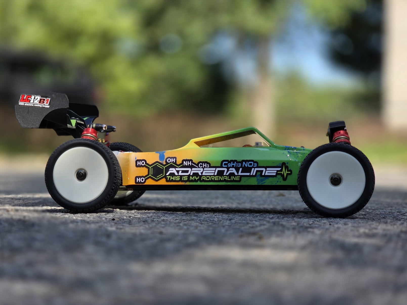

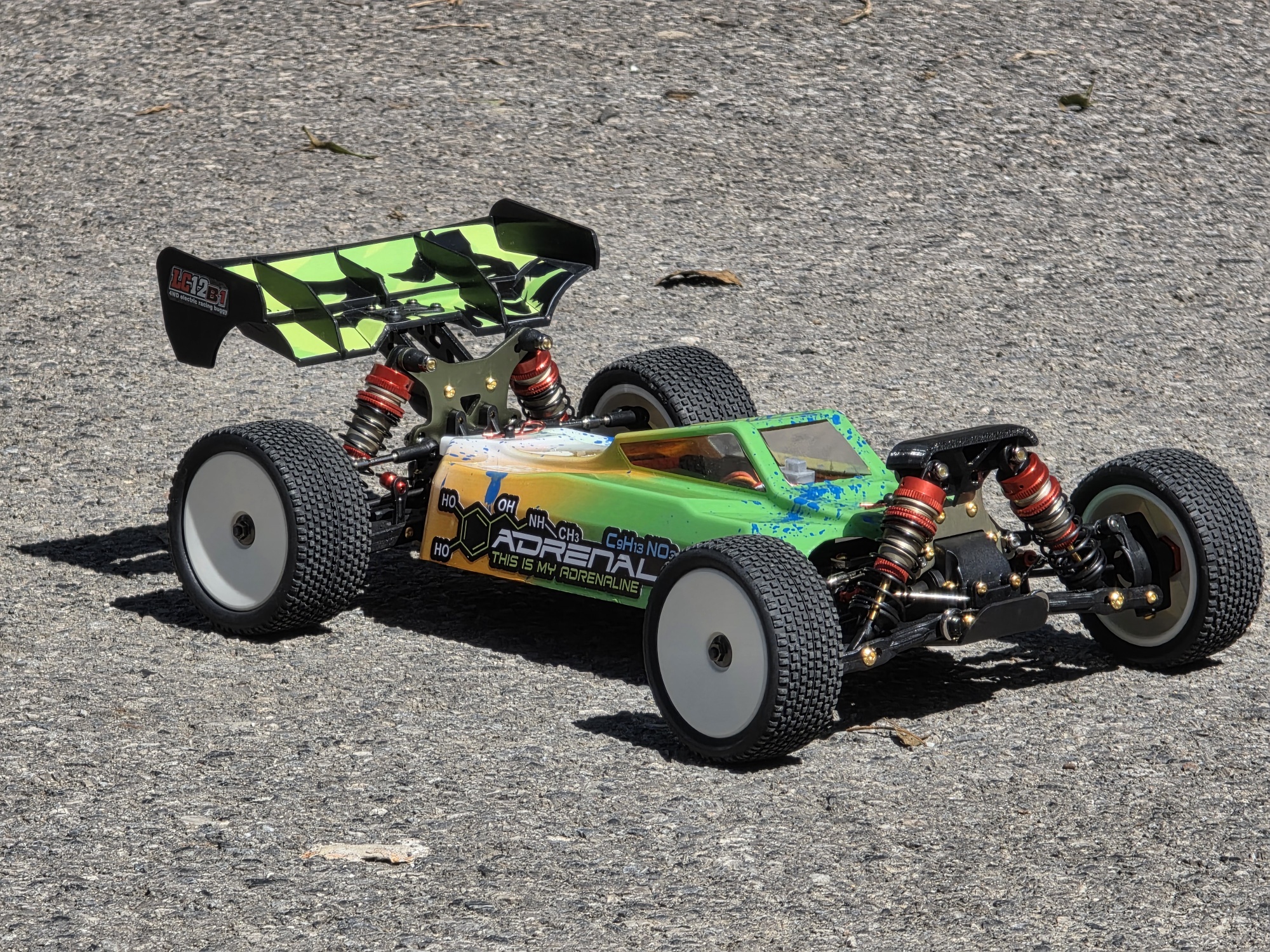

【定妆照】

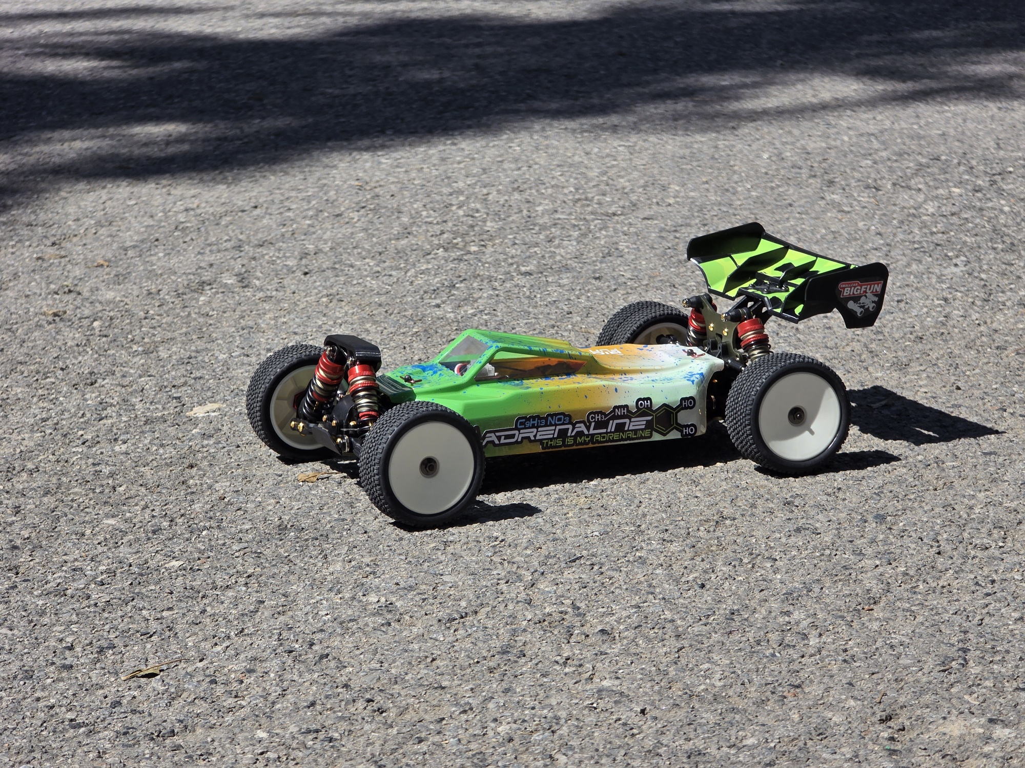

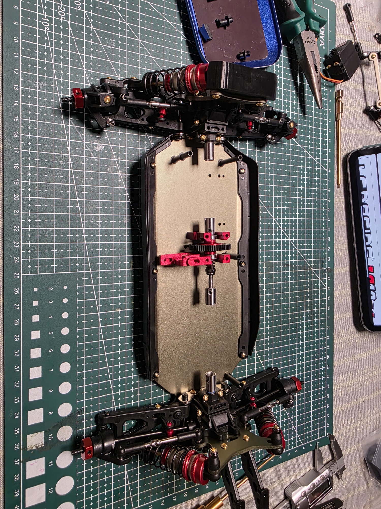

烂木瓜配色,Lc racing 12B1  12车小电越。

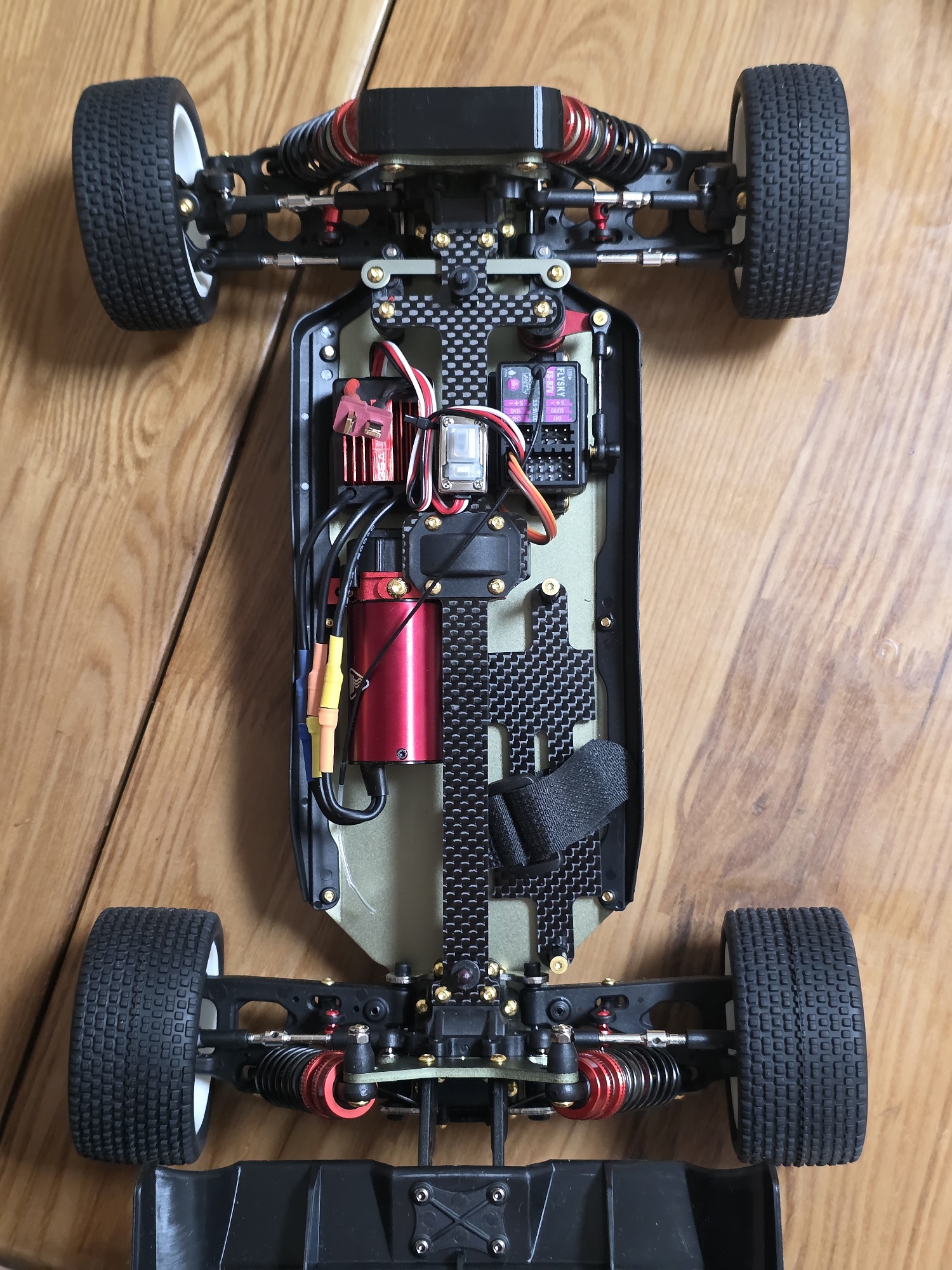

【组装】

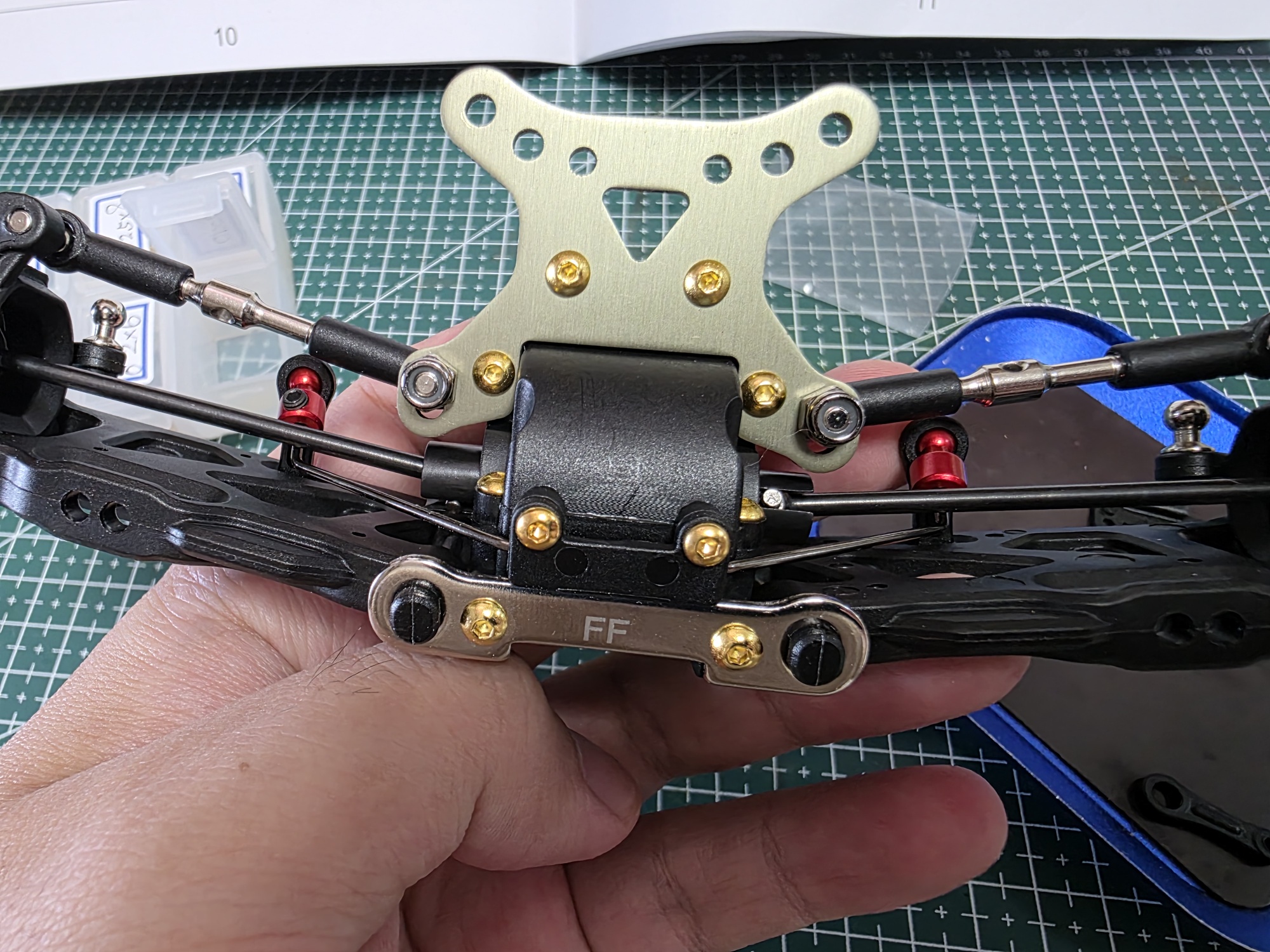

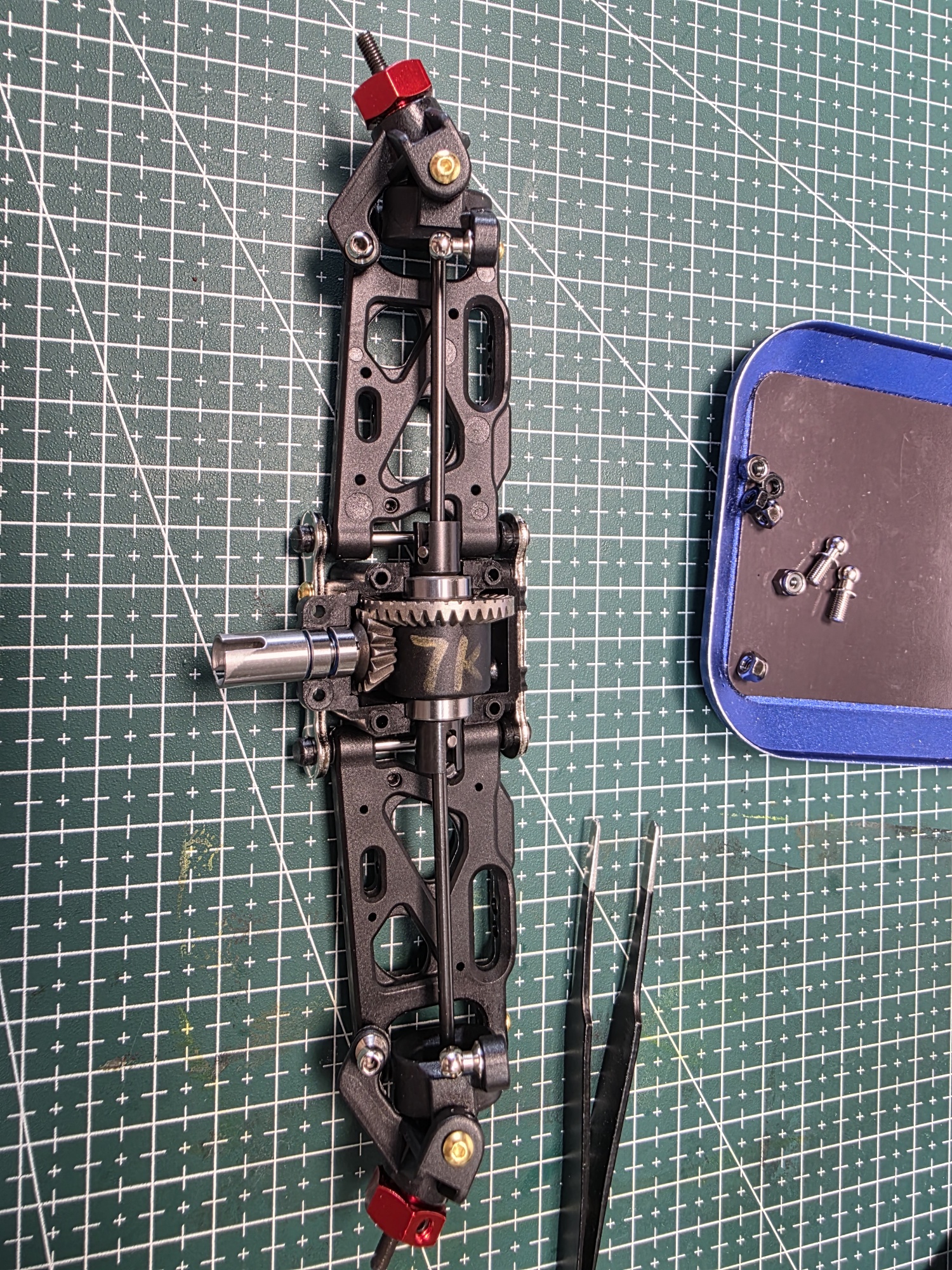

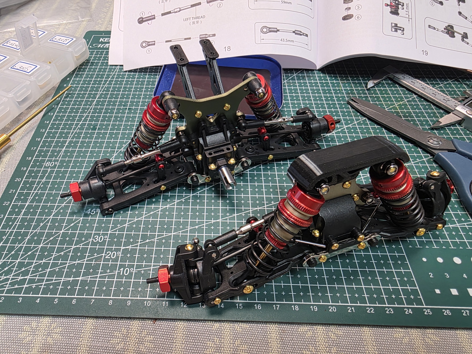

之前组过ptg-2tc,结构基本一样,一管很顺手。胶件看似有些粗糙,装配起来严丝合缝,精度还是有一些的。
有两点要吐槽:
1、限滑差速有点鸡肋,在这个12比例的小车上,感受不到有什么不同,感觉就是个直轴。还是老车的缘故吧,这车卖了5年以上了吧,现在带限滑差速的车越来越少。
2、这个螺丝直径有点邪门!m2.6!对,不是2.5,是2.6!这个奇奇怪怪的螺丝,后期拆装再上2.5必松,干脆都换2.5金螺丝,把螺丝孔撑大就回不去了。

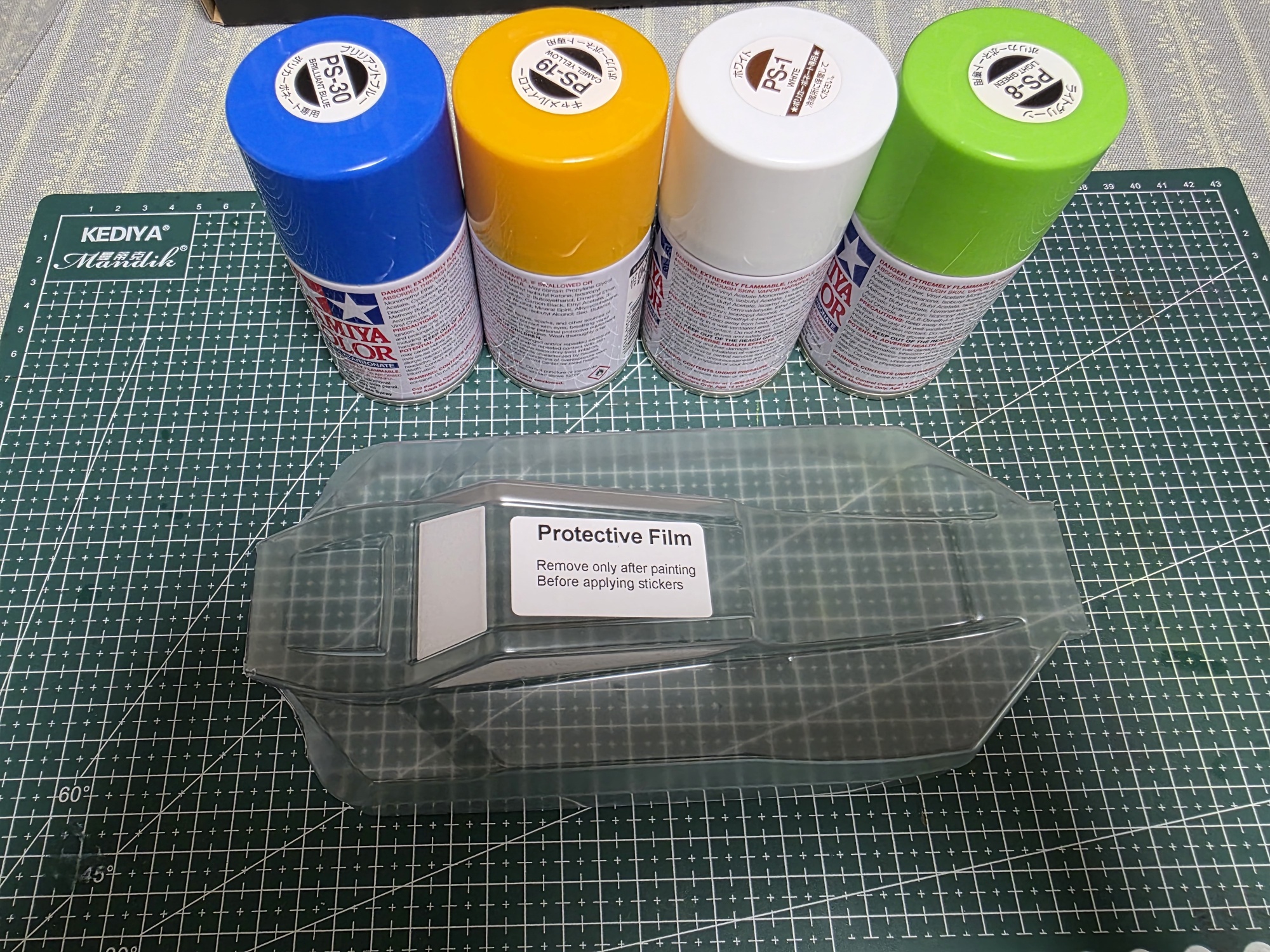

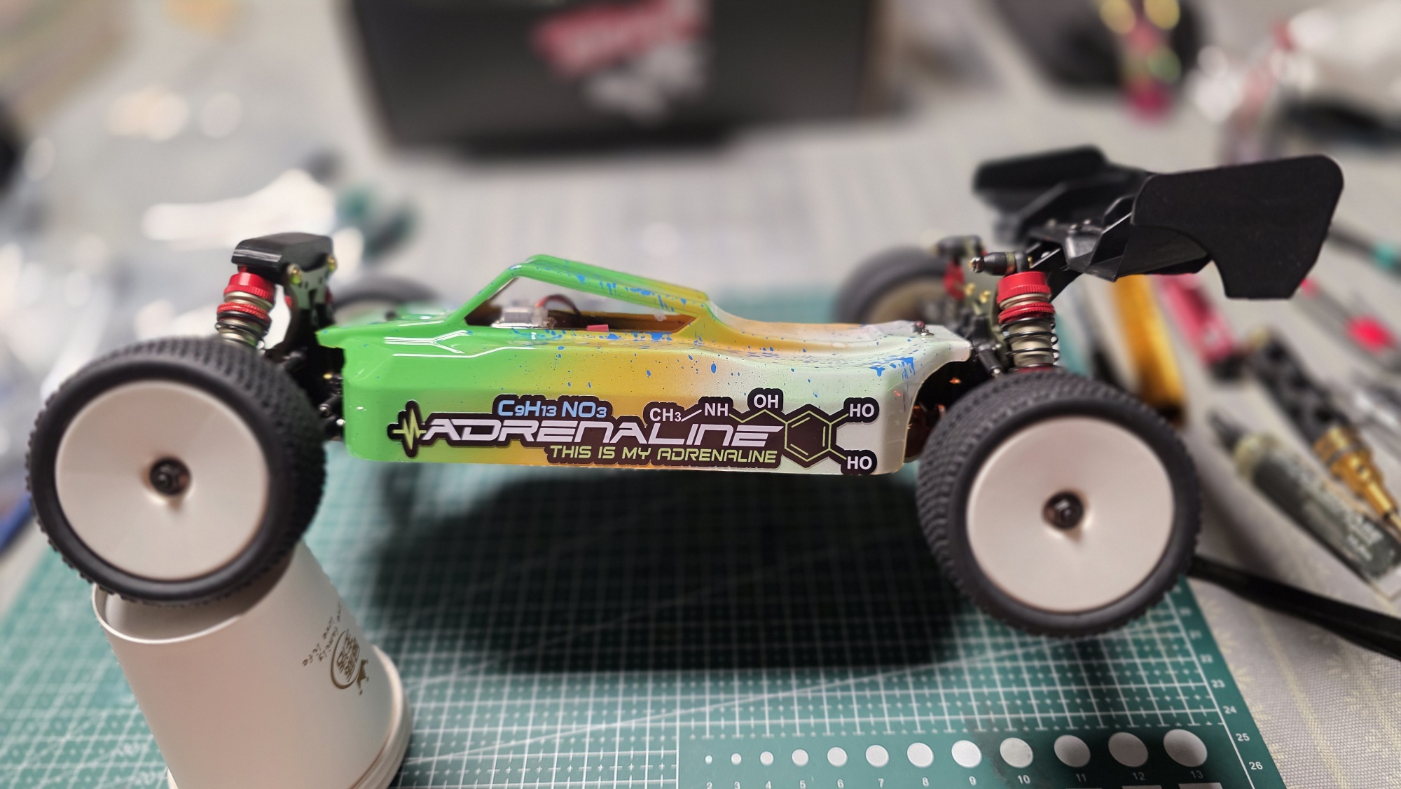

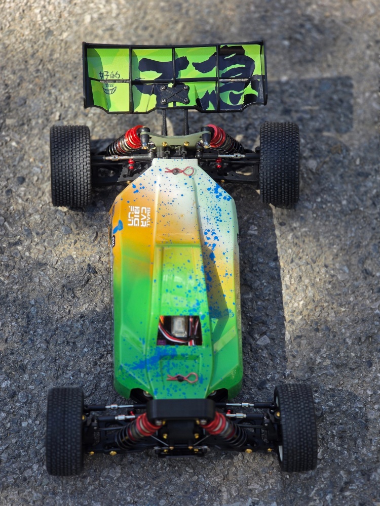

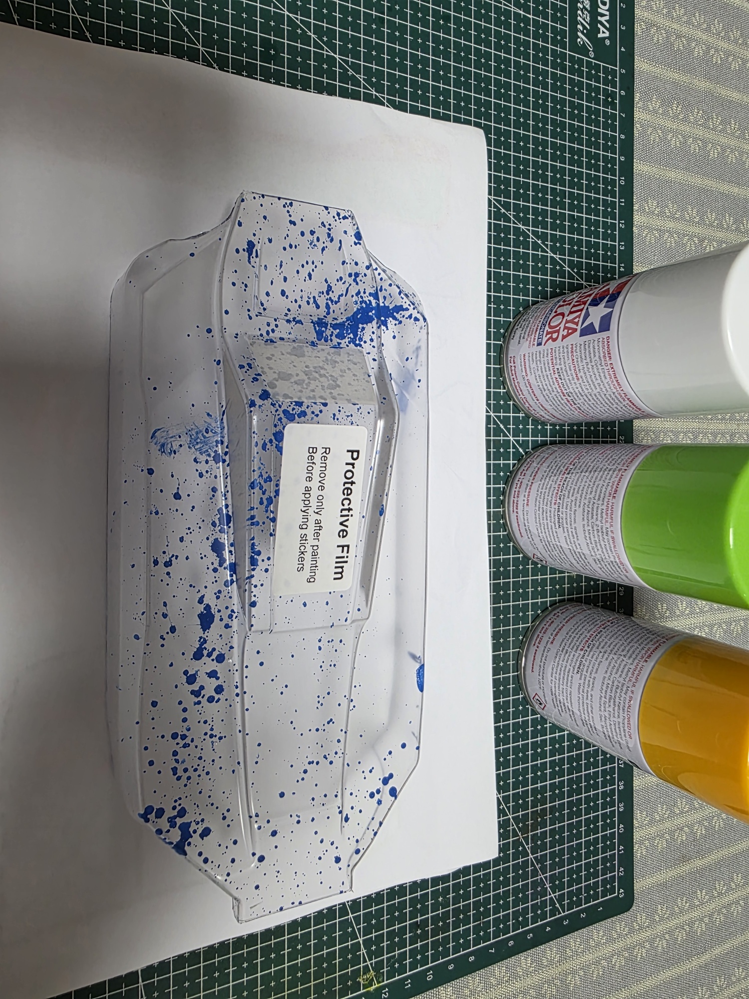

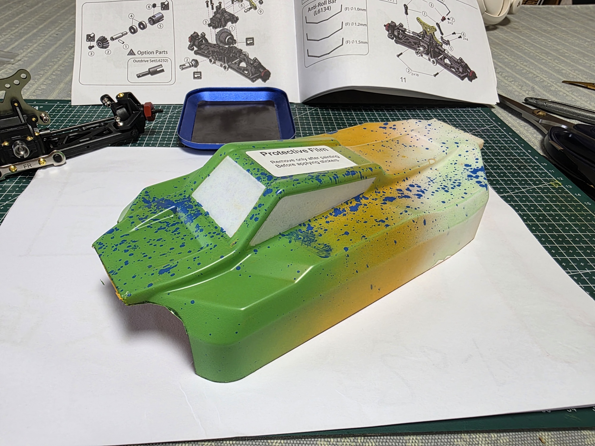

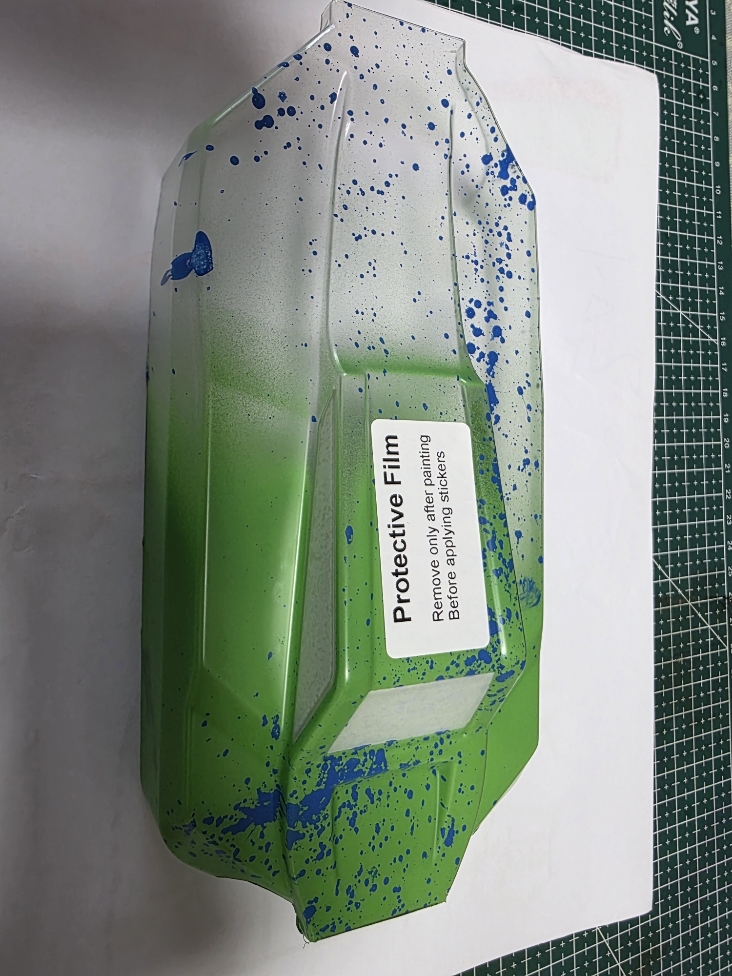

【喷漆】
原计划喷个主黄色,绿白衬托,下场的时候能显眼一点,不小心绿色喷多,搞成一颗烂木瓜

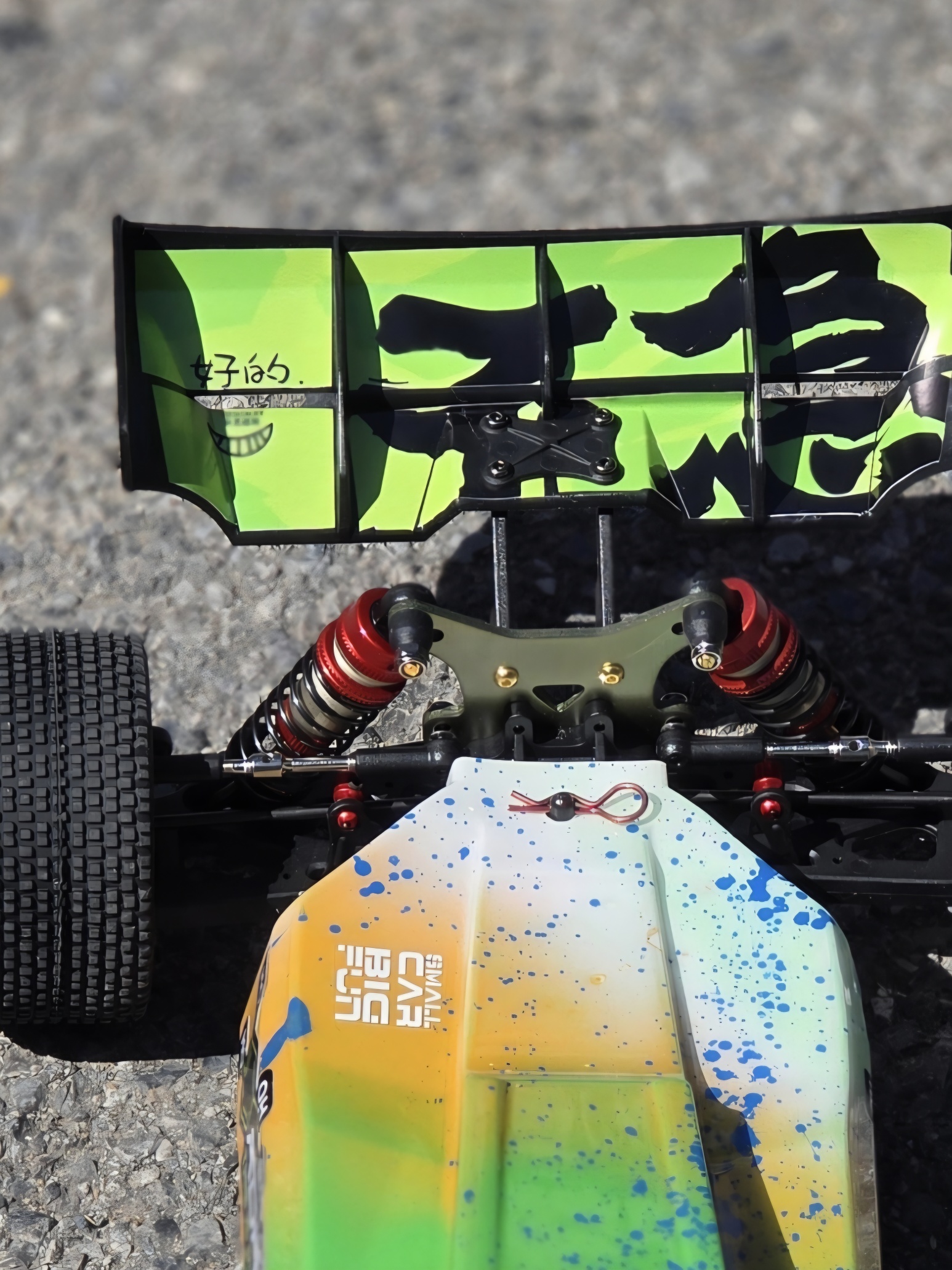

侧边肾上腺素分子式贴纸,没用pc尾翼,直接换尼龙加贴纸。【不急】慢慢来,慢才是快。
【车架】

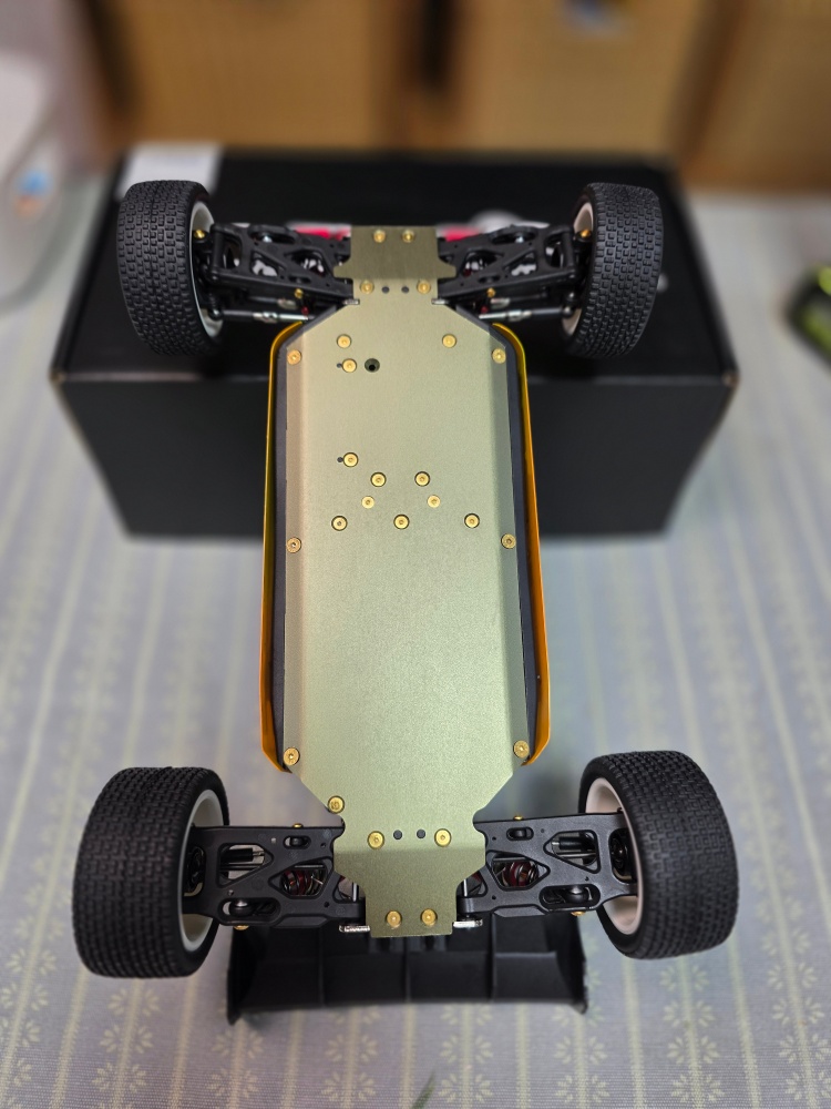

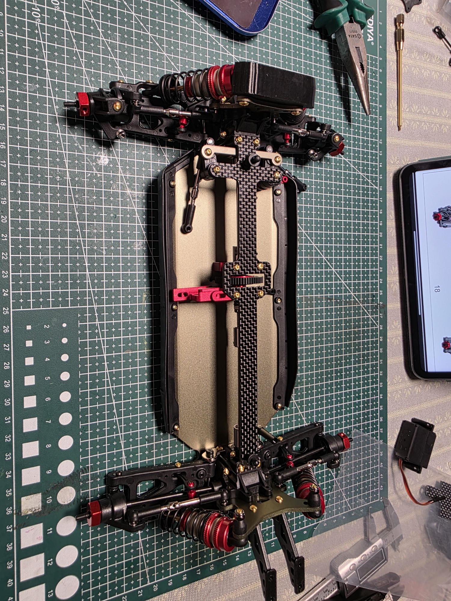

碳纤黑、避震红、螺丝金,这三个颜色搭配有机械感、有精致感,有高级感。车架有点老了,期望lc像10B5一样,更新一版,但是话说回来,这个比例的太少了,玩家少需求少,上有14仔,下有10B5。
【感受】
车是真的结实耐造,原因是不是件有结实,是车轻且电设合理,连飞2组电,1个小时连续砸硬地,包括数十次失误,除了尾翼螺丝松动,前臂码弯折,没有其他问题。小朋友青少年拿这个比赛不是没道理的。

尾翼螺丝哪里打点螺丝胶

尾翼螺丝哪里打点螺丝胶
是个好主意
