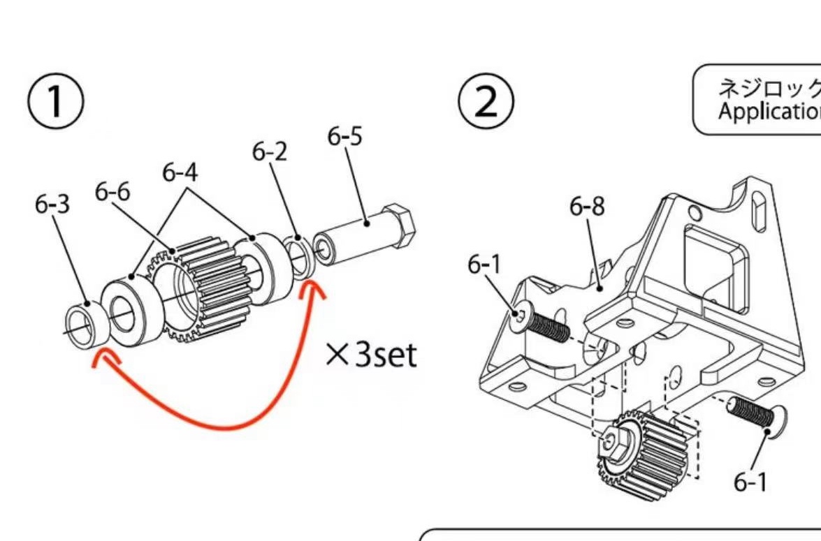

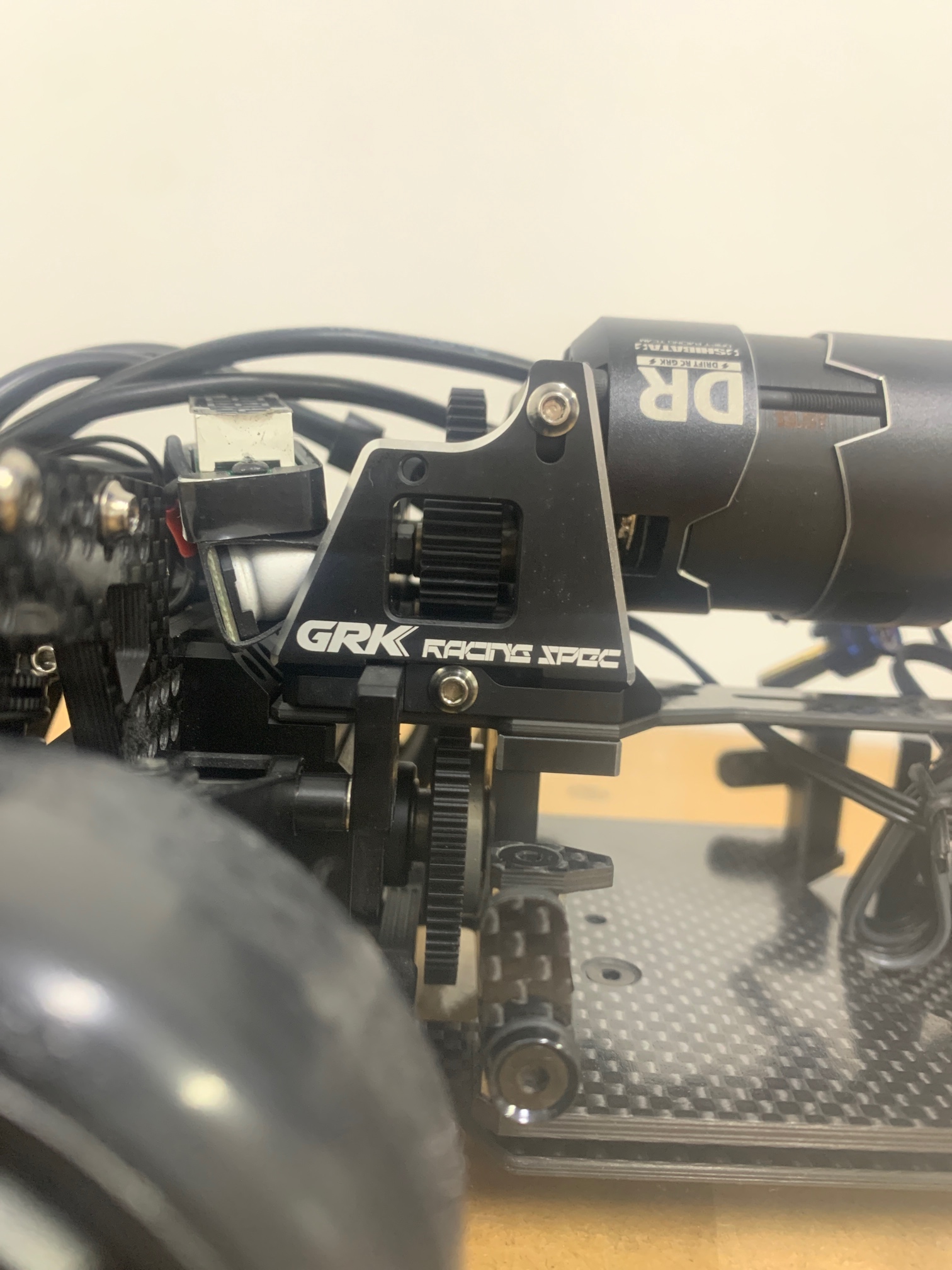

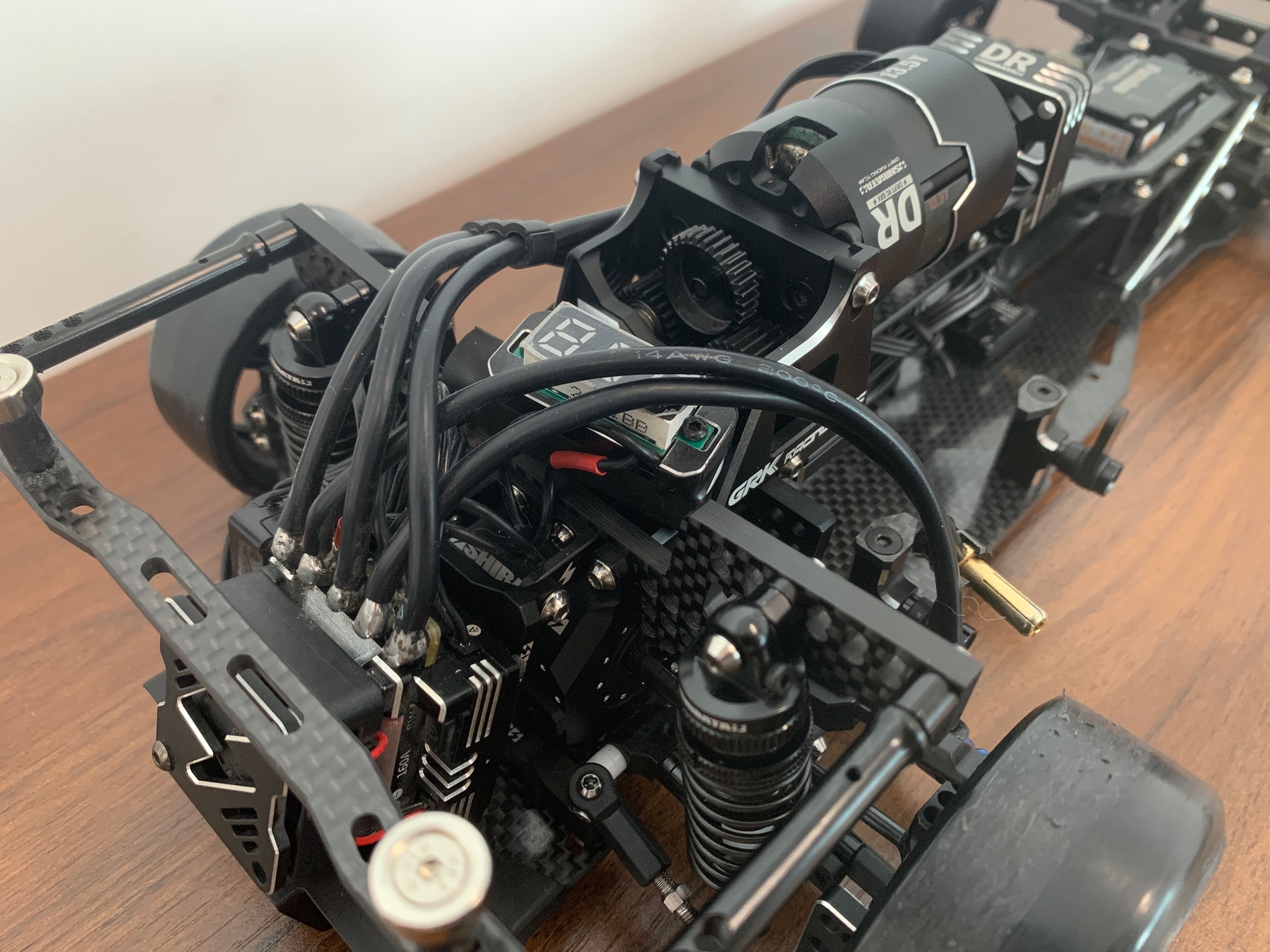

我应该是国内第一个把grk5r波箱三堕齿跑炸的玩家,而且只用了几块电就达成了这一成就,究其原因应该是玩法暴力,24t齿轮过薄,且马达齿、大齿与三堕齿接触面过偏导致压力不均匀,轴承不够顺滑等给齿轮太大的压力就炸了,所以我们需要将大齿,马达齿均置于三堕齿的中间位置,因为堕齿中间位置是最厚的地方,受力也相对均匀
两种方法,第一种将堕齿垫片互换,让堕齿更靠近电机,但这种方法装小t数马达齿会有干涉,而且马达齿必须反装,就没那么帅

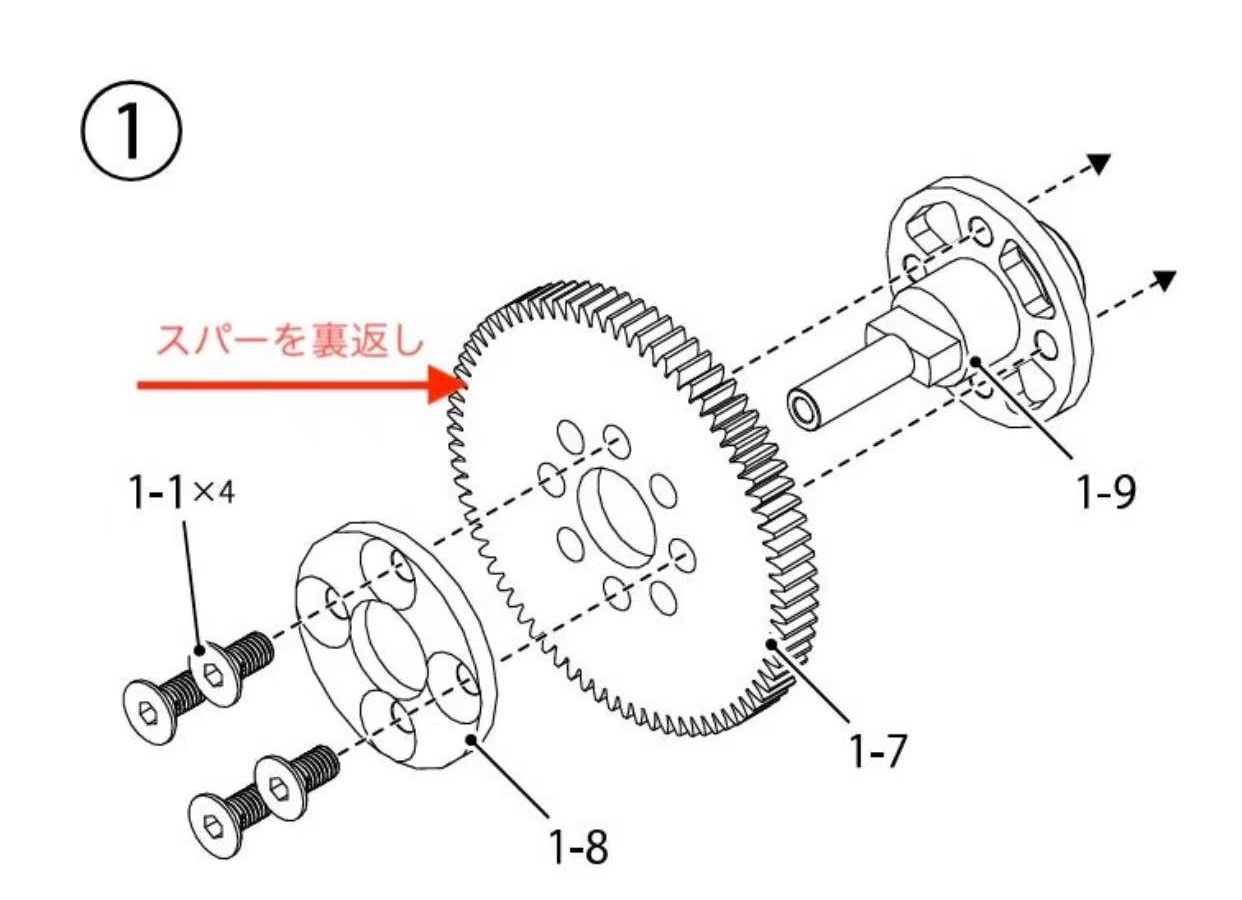

第二种方法也是我比较建议的方法就是把大齿反装,让大齿有字的一面面朝波箱,也能使大齿接触堕齿中间位置
堕齿轴承建议换成半陶或者陶瓷轴承,越顺滑压力也相对更小,但轴承强度还有待验证,最后随便分享几张我的车的图

好像也没那么麻烦?我默认的惰齿位置也能让马达齿在中间,大齿的位置确实靠前一点。不过感觉压力也没那么大,是不是马达齿和上面的两个惰齿咬合得太紧了?
