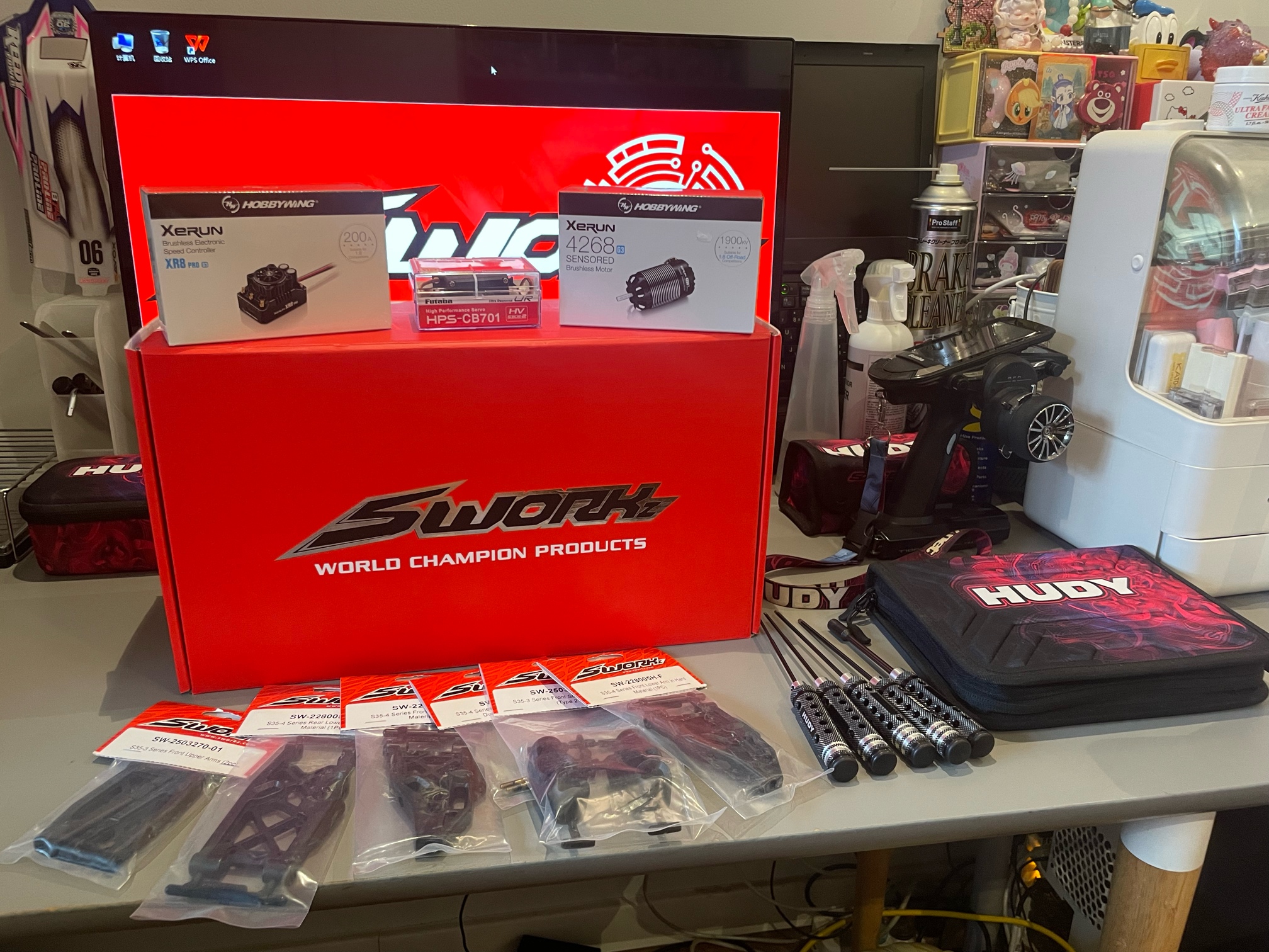

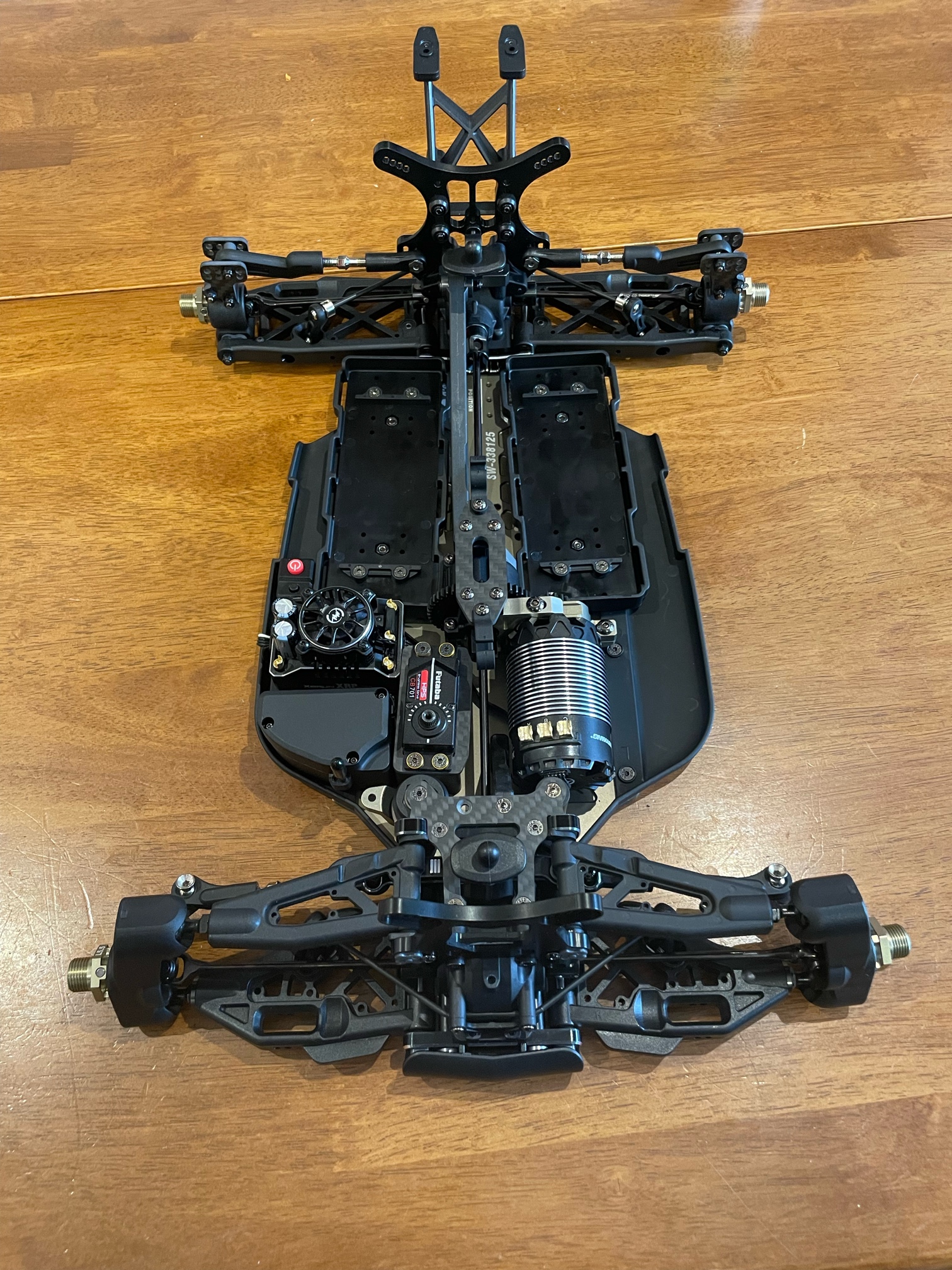

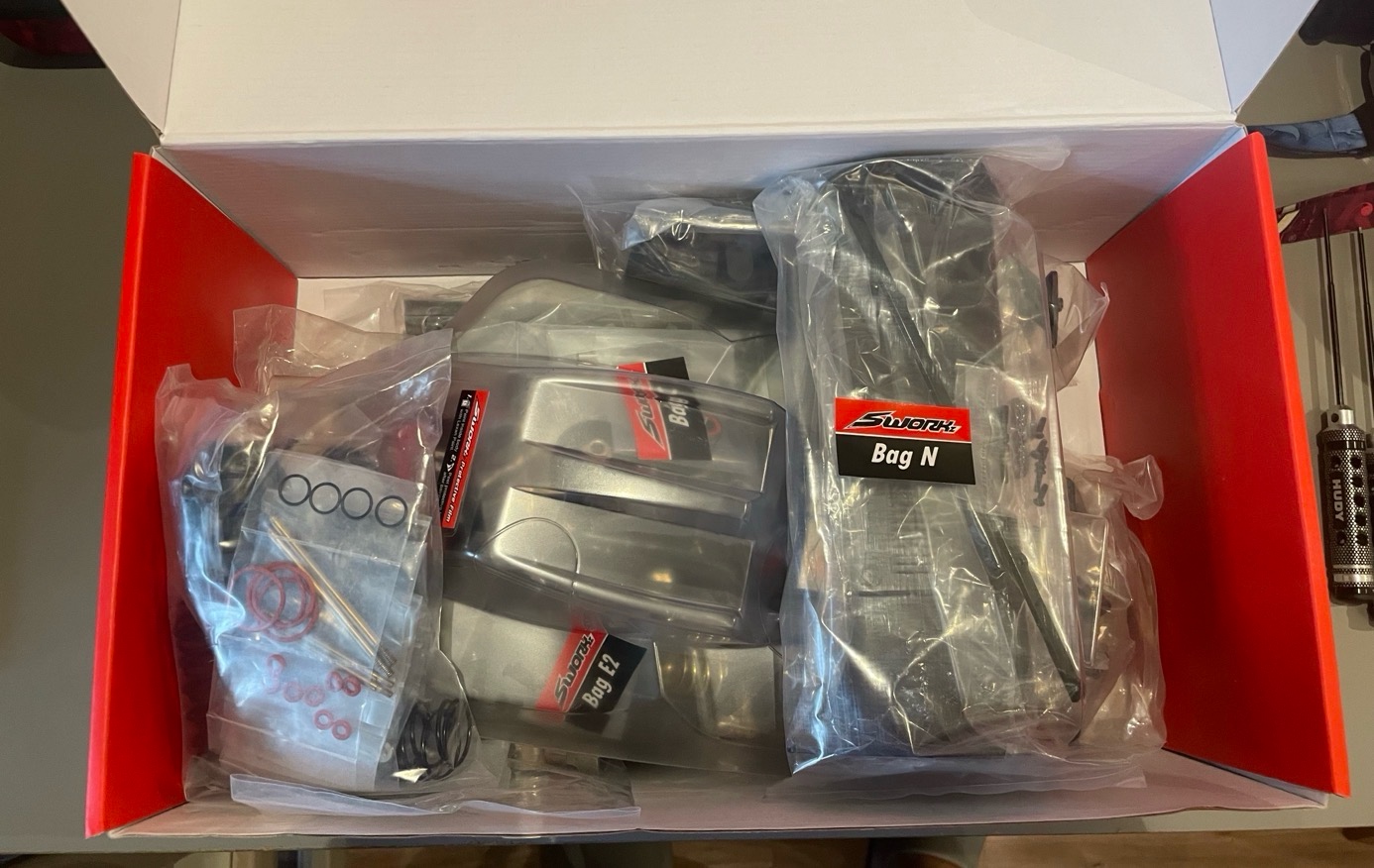

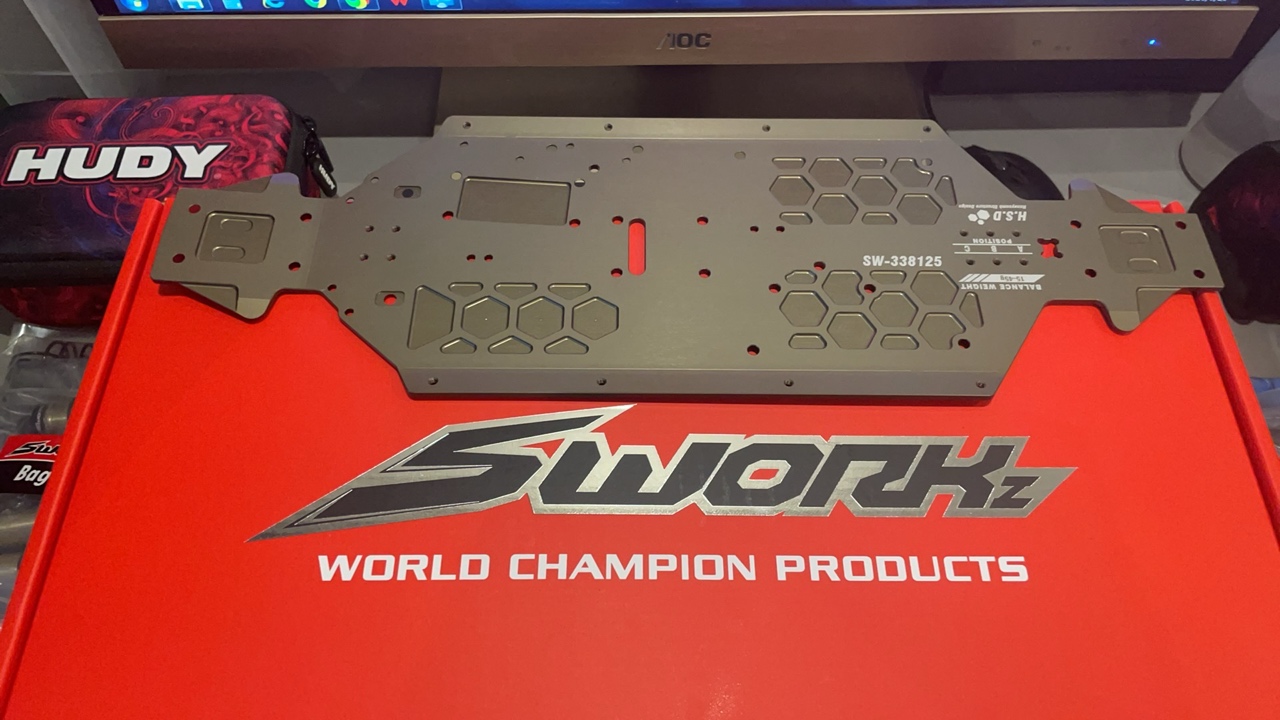

第四台竞速越野,从x3e到油的d815到ae8b4e在到最新的sw s35e evo,越野依然是我心中最喜欢的项目,大连场地不大,也没那么专业,但是有场地玩就很开心了,所以这次再次入越野,飞好。

漂亮,最顶级了。

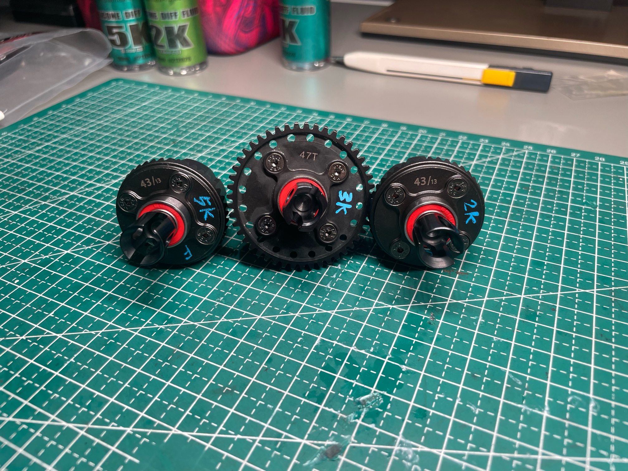

跑什么场地,用这么稀的差速油啊。

超级大粉场,走路都带灰

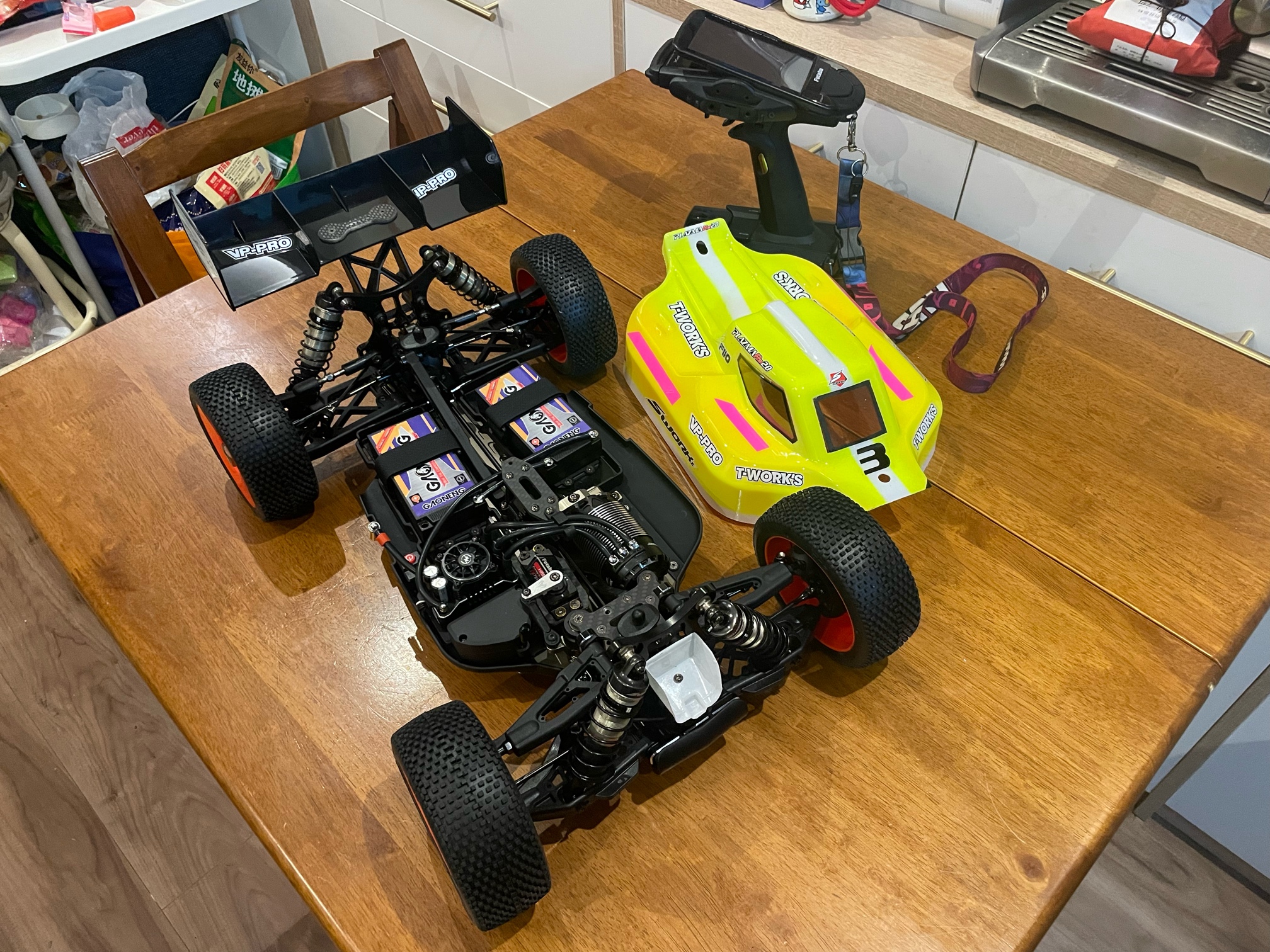

用6s还是4s 分享一下电池配置

竞赛车都是4s 高能6300 2s 硬壳

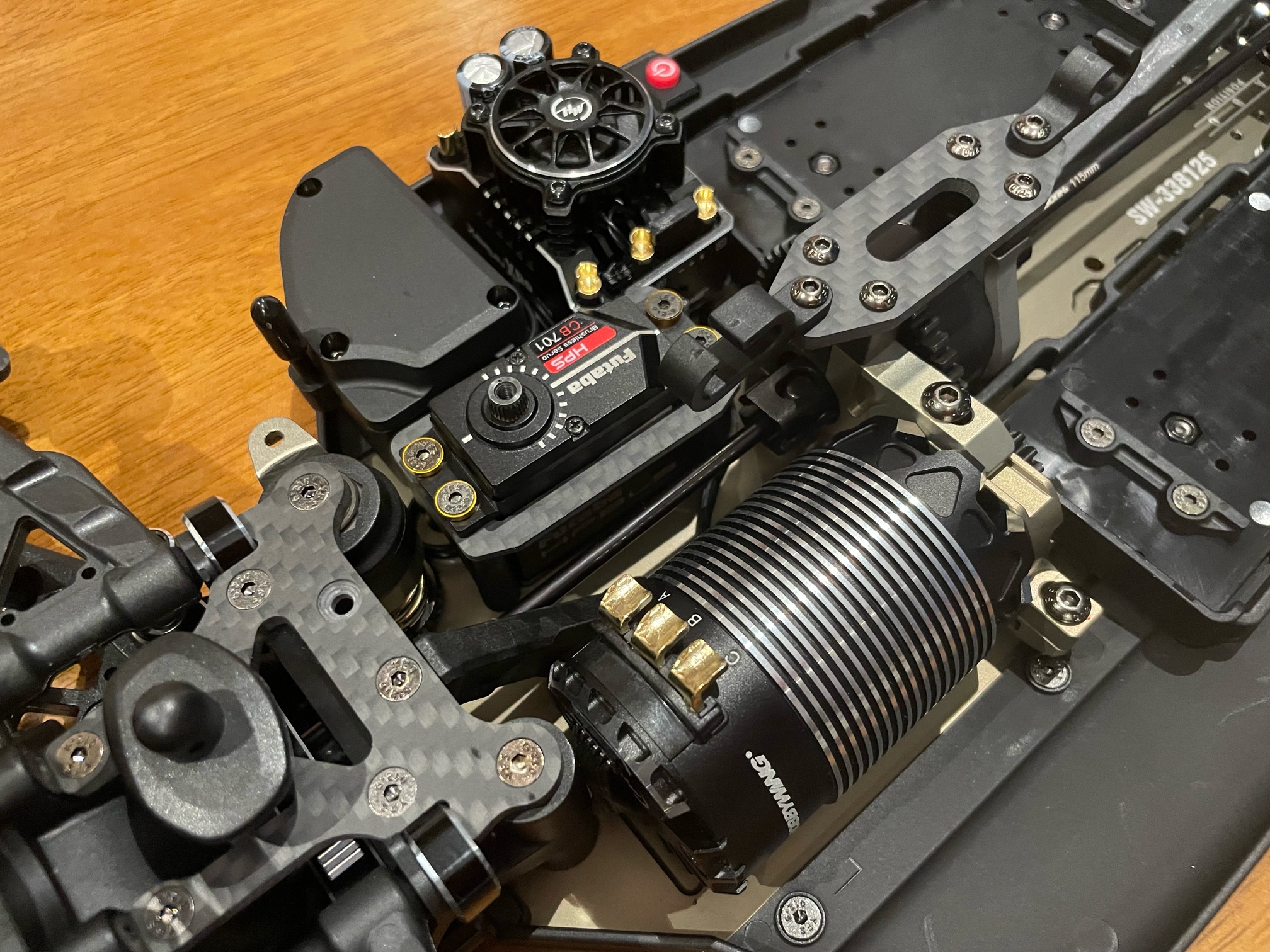

建议电机换个角度,这样容易断有感线,然后用短电或者往电池前面贴点布基胶带,不然会把电池磨出一个深坑

好的 谢谢指点
