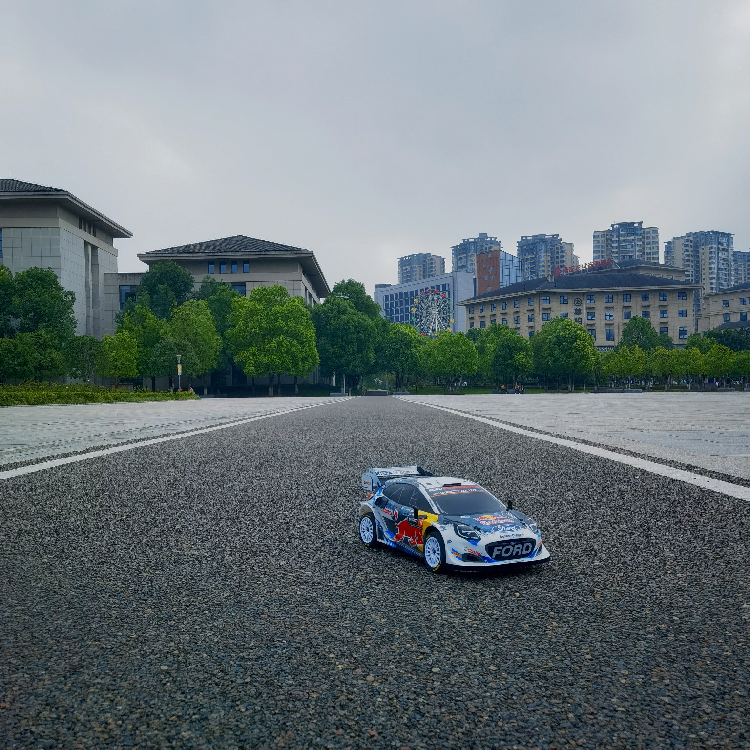

有点不太跟手,不清楚是不是控的原因,速度起来后还有点飘,跑直线有点干扰,有没有老哥知道的,是不是需要换舵机或者电调还是控?
