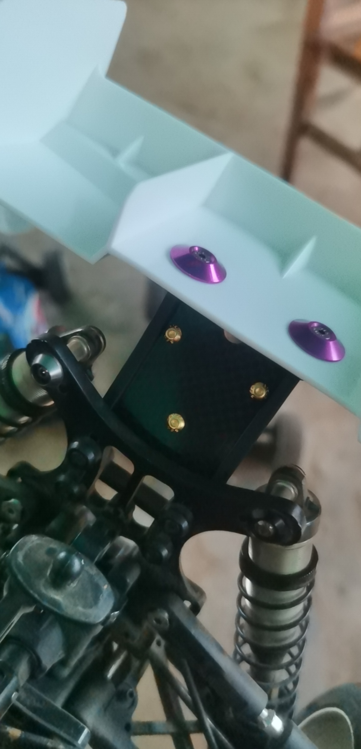

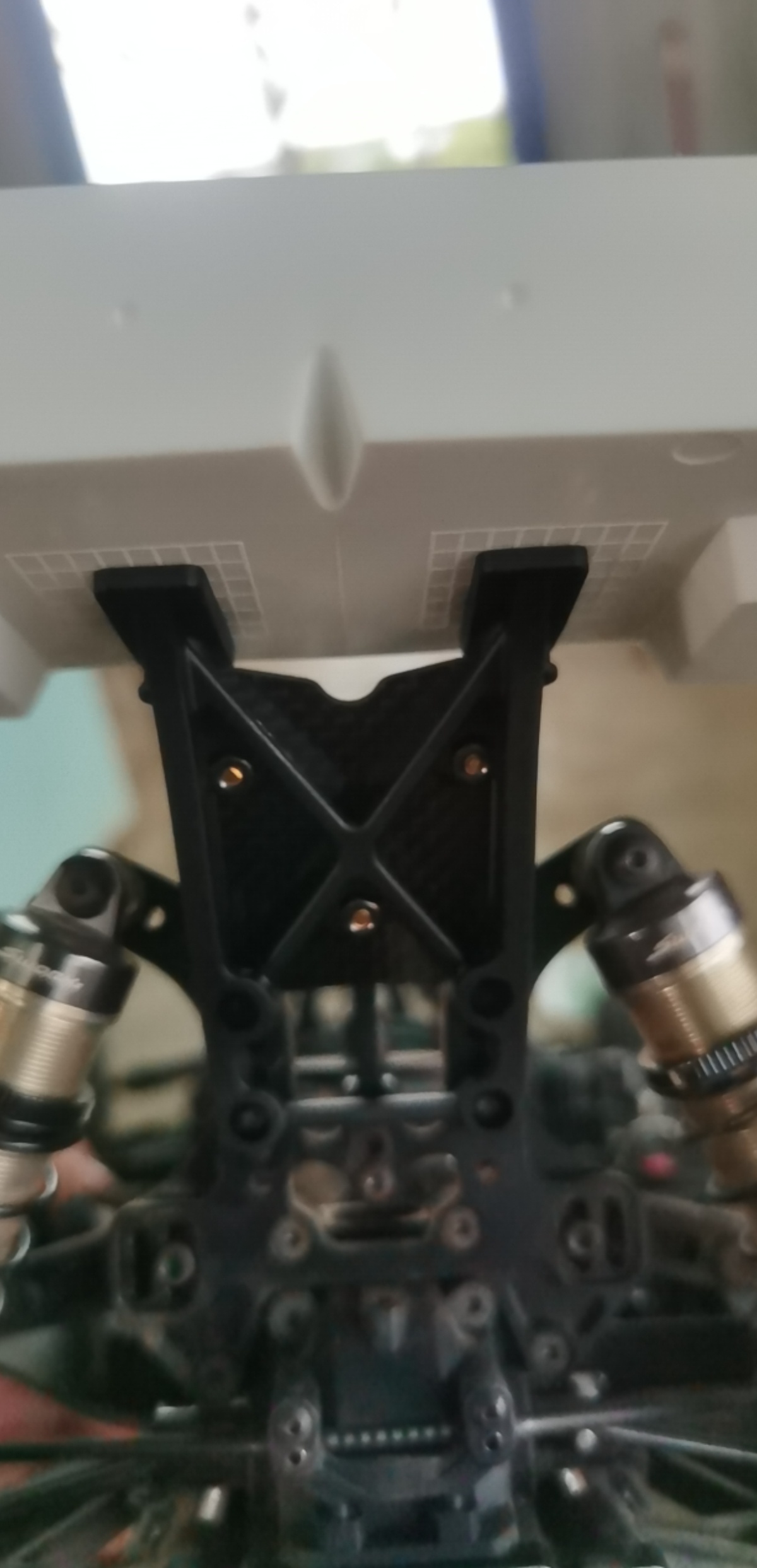

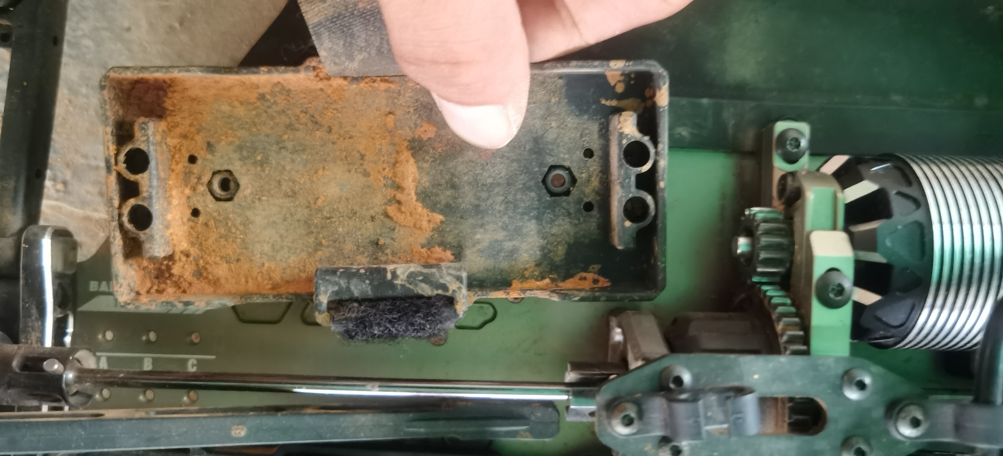

SWORKZ S35-4e evo,尾翼支架特别容易变形,尾翼支架可以用mugen mbx8r的加个碳板加强片更好。

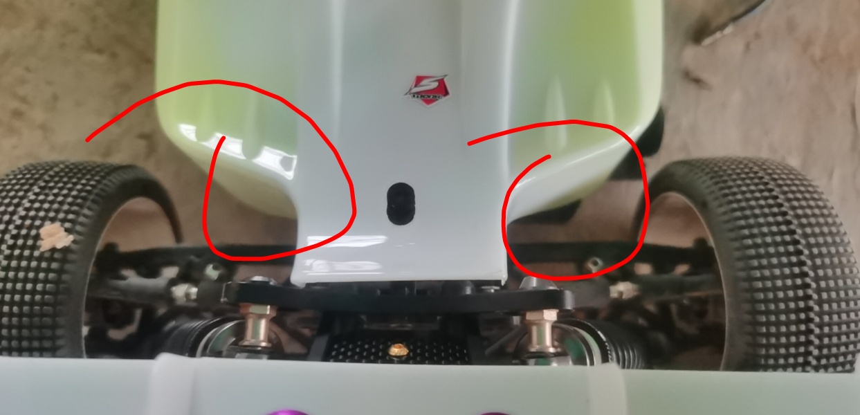

电池放到最前电机轴磨电池,电池仓太长,尾部会顶到车壳,可以通用ae8b4.1e的短电的电池仓,需要磨下两边,另外电机散热问题有什么好的电机支架推荐吗?

你可以直接用布基胶带贴两层

抱歉,我收回我的言论,布基胶带没什么用
