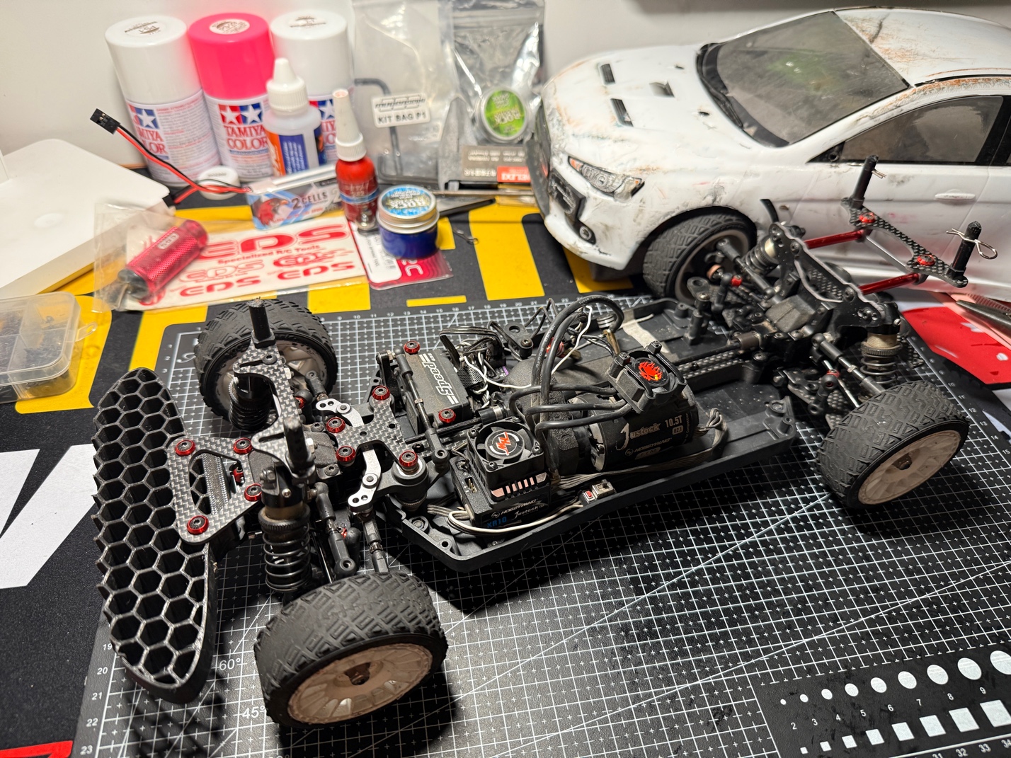

挺想买这车,现在就是纠结它摆臂销子的固定方式,有没有车主讲讲,这个机米螺丝的固定方式是不是靠谱?有没有解决方案,我看有带凹槽的销子,换这个销子能解决问题吗?

不是那么靠谱

换了带凹槽的销子  问题完美解决
这台车子 玩了一年多了   挺不错滴

所以就是换原厂那个带凹槽的销子就没问题了是吧

是的是的是的

摆臂销子卡凹槽的固定机米最好换成M3*6的盘头螺丝,避免打胶没打好掉落

盘头?是沉头还是圆头?

说的应该就是那种半圆头螺丝吧
