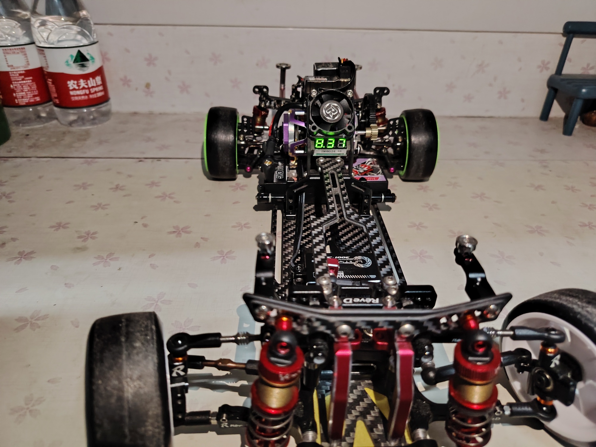

先理个线,理完了还是很乱已经尽力了

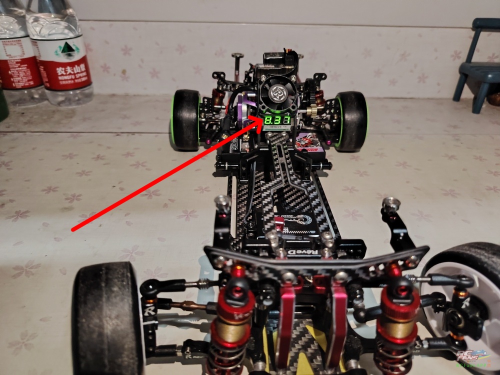

陀螺仪放电机上面?震动不影响吗

发表于 25-9-25 00:15:59 来自手机 |显示全部楼层 来自: 中国河北石家庄
HFJ 发表于 2025-09-25 00:10
陀螺仪放电机上面?震动不影响吗
这里放了个内螺纹的六棱柱,装到车架上的,没放电机上

这个怎么接线?两根线还是3根线?

发表于 25-9-25 00:30:13 来自手机 |显示全部楼层 来自: 中国河北石家庄
nongqj 发表于 2025-09-25 00:26
这个怎么接线?两根线还是3根线?
两根,我是直接接到电源线上了,也可以接到电调上

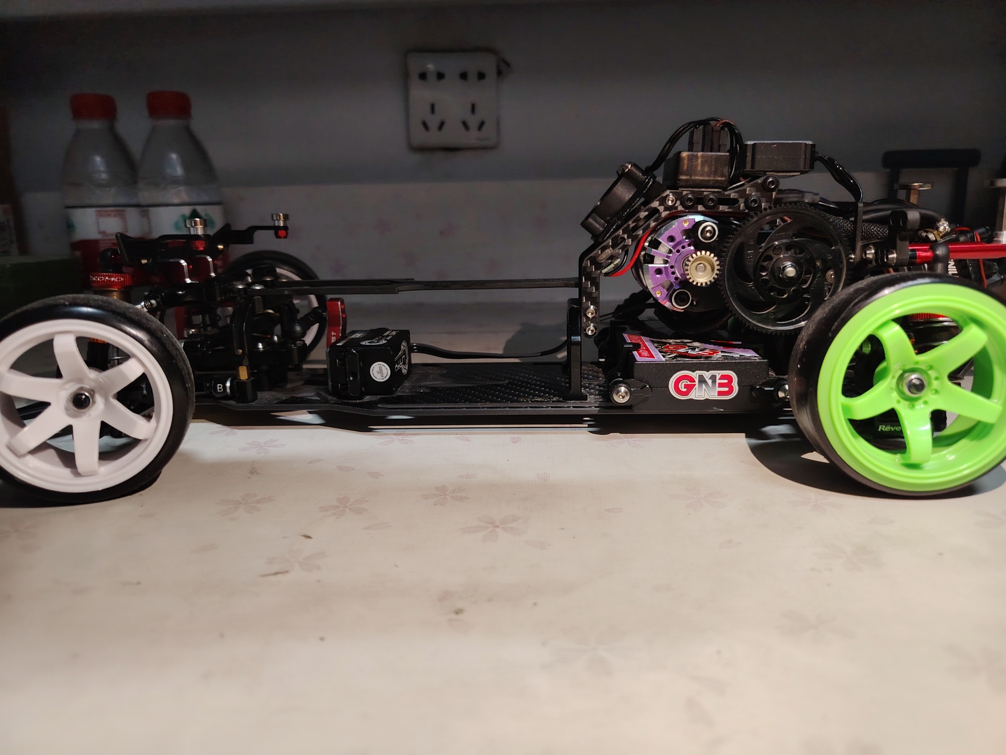

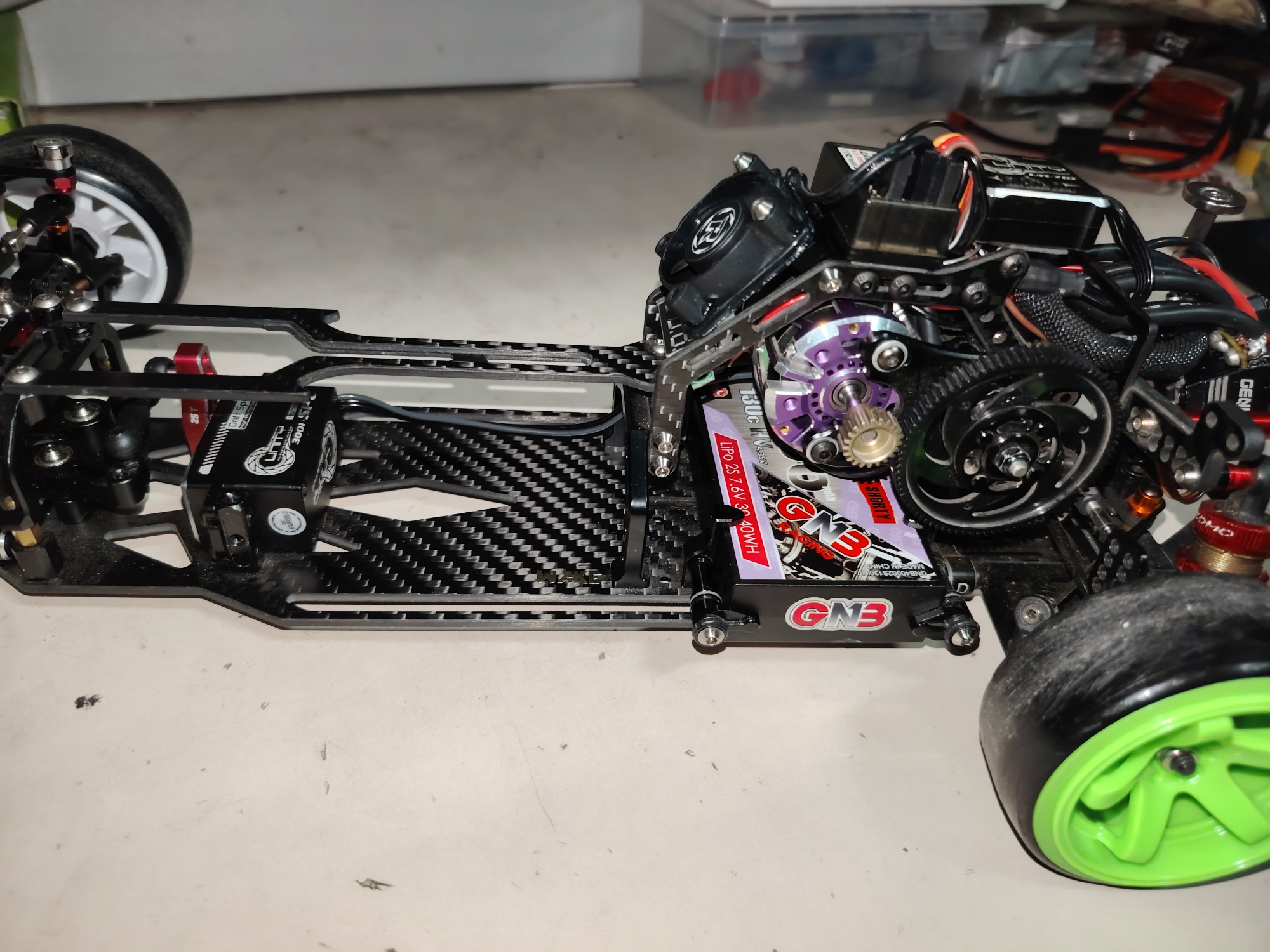

陀螺仪放底板上吧 先不说电机的震动,那么高的位置车架的轻微侧倾也是要影响的

发表于 25-9-25 08:18:22 来自手机 |显示全部楼层 来自: 中国河北石家庄
嗷嗷,好的
