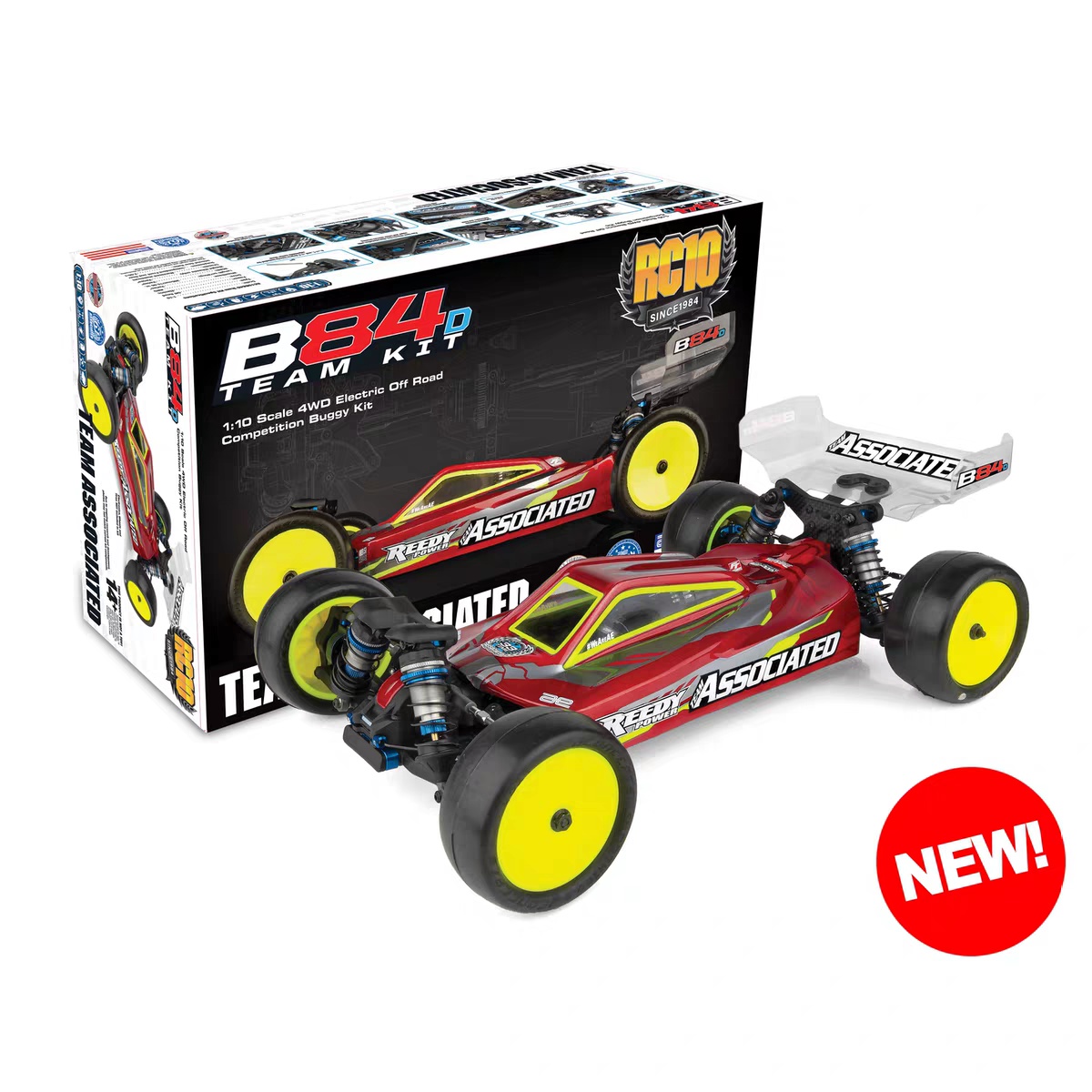

如题,最近看到ae的b84的中差版宣传图上用的是光头胎,想问一下各位大佬上,这种胎适用于什么路面?低抓和高抓的土场赛道都应该用什么轮胎更合适?

小钉胎就行

光头胎是给室内黏土场用的 沙地就用小丁胎就行  高抓地毯场用尖丁胎

我用的前304后404,土场
