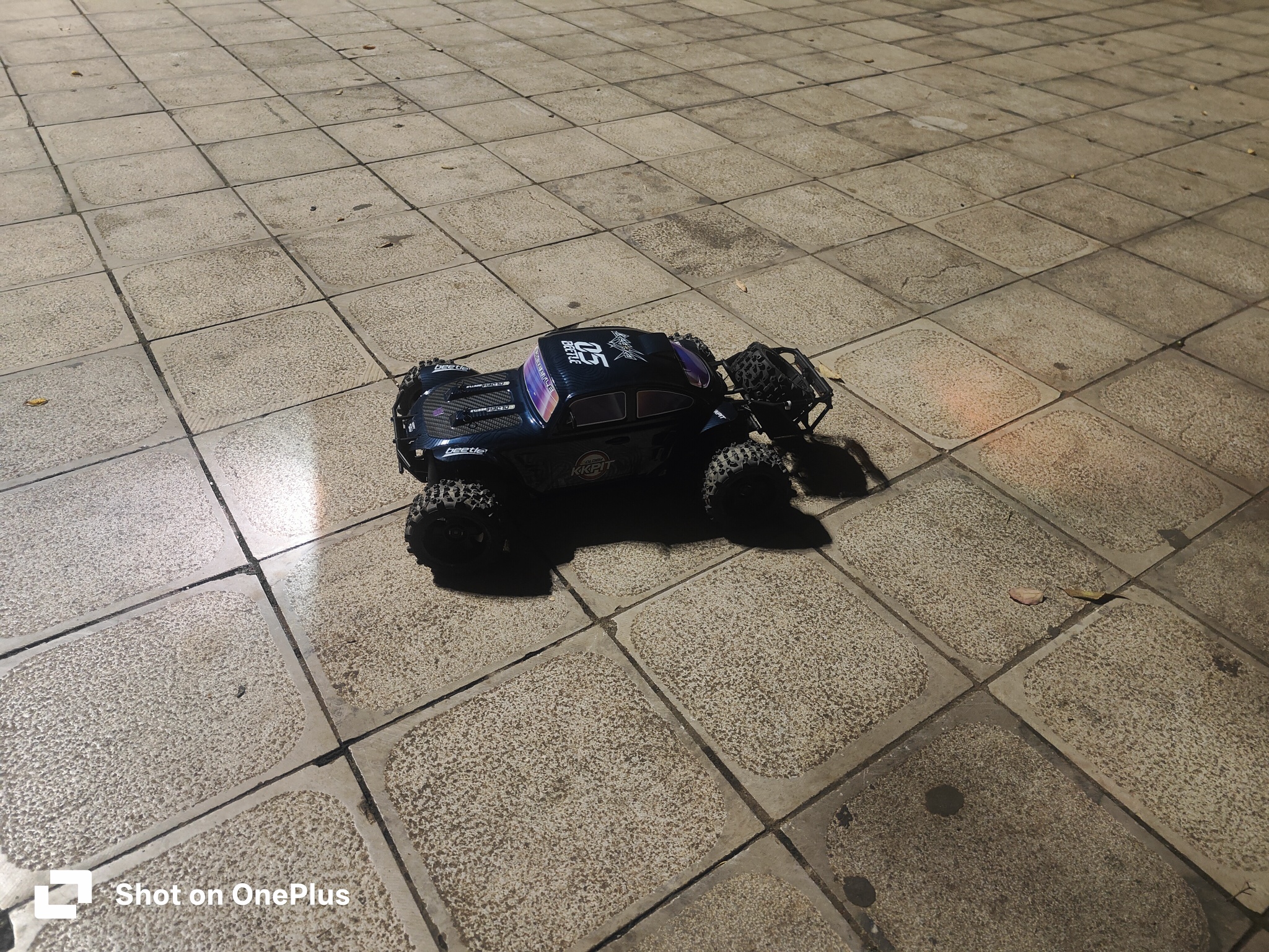

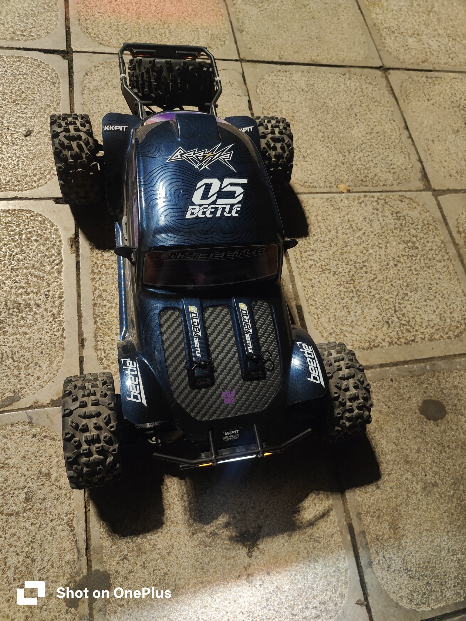

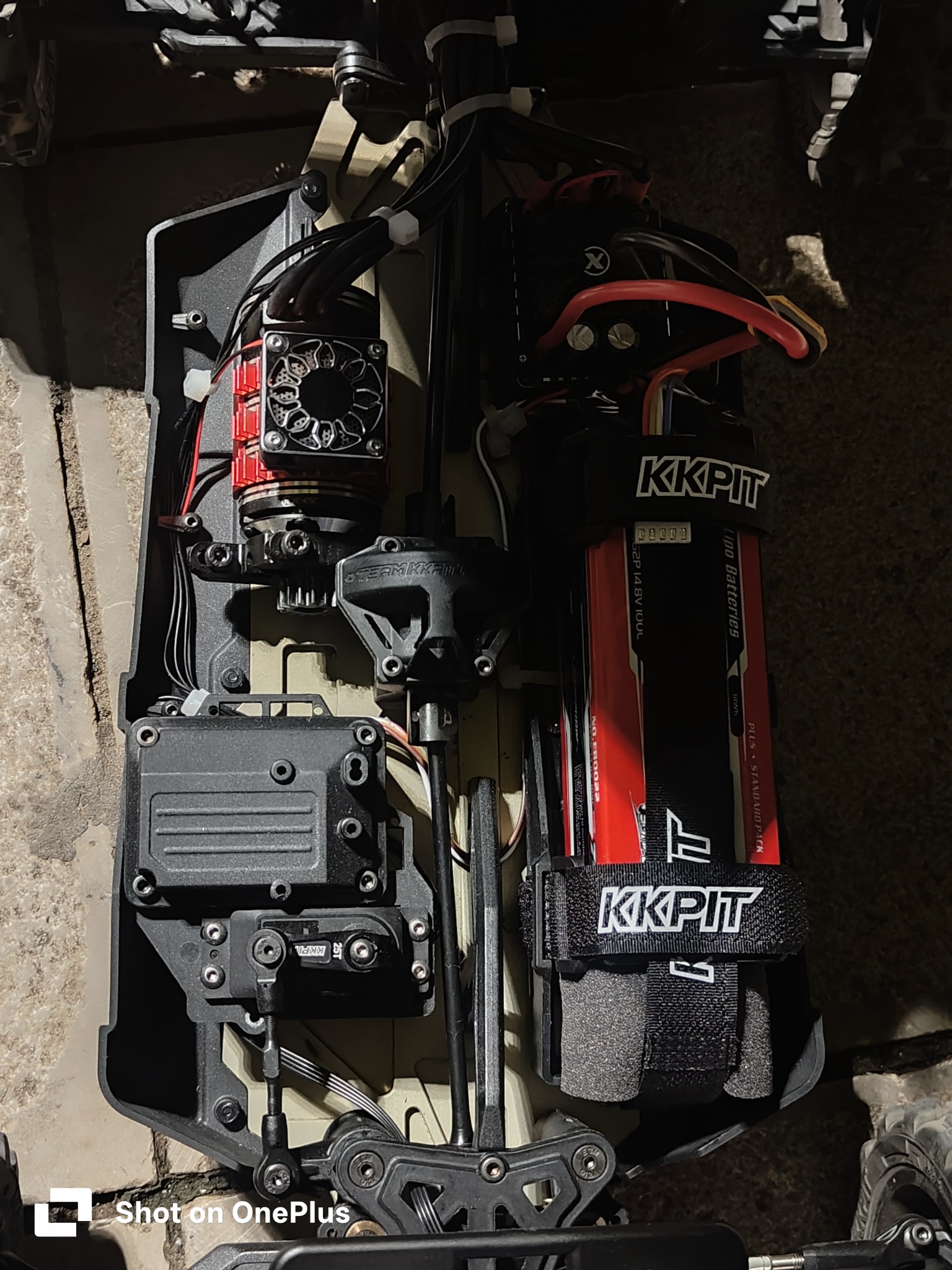

上周末玩了朋友的kkpit8车短卡,感觉是自己想玩的车子,然后上论坛各种看学,最后下单,最先考虑用4系电机,后面因为预算问题最后上了3系电设,开始怕动力不够,今天下地了感觉4s玩完全满足了自己的需求,控选了nb4+和inr4接收,舵机top4008,电设雄才e10加3665 2500kv.原厂齿轮速度满足自己需求,热量极速拉个五分钟也不会热保护。期间也遇到一些问题,也都在卖家耐心回答下圆满解决。
