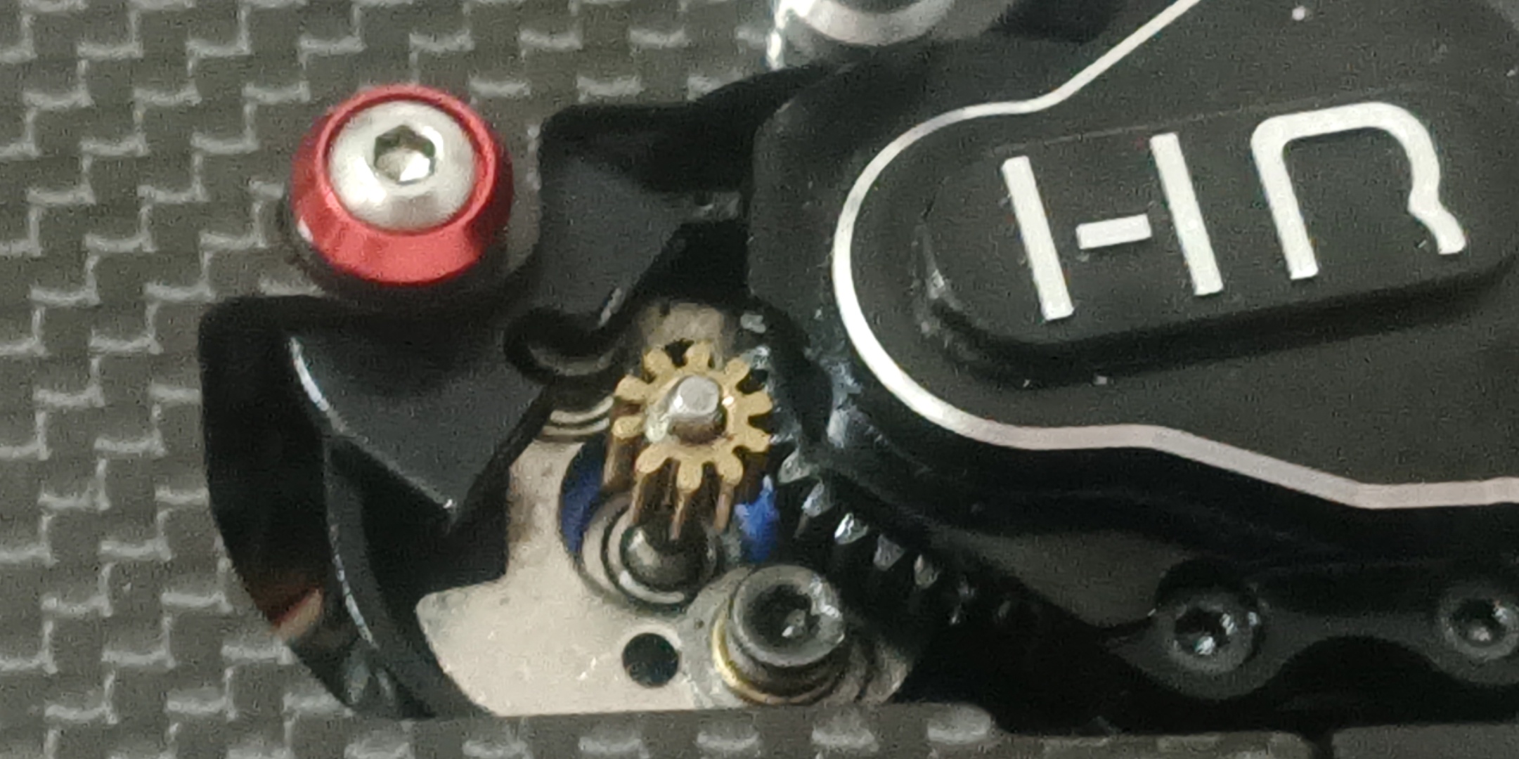

请问各位前辈,马达齿可以用哪款,顺便请教齿数/齿比选择,马达是2030 5800kv无刷

用 0.5M 13牙 2MM 铜齿,,安装的时候先用火烧热铜齿,趁热插入,别猛敲。

2030主轴是1.98。铜齿可以用电焊接也可以配带机米的齿

多谢大佬,多问一下,原厂齿就是0.5模吗,我之前以为是0.6模或48p的

多谢大佬,我去搜搜
