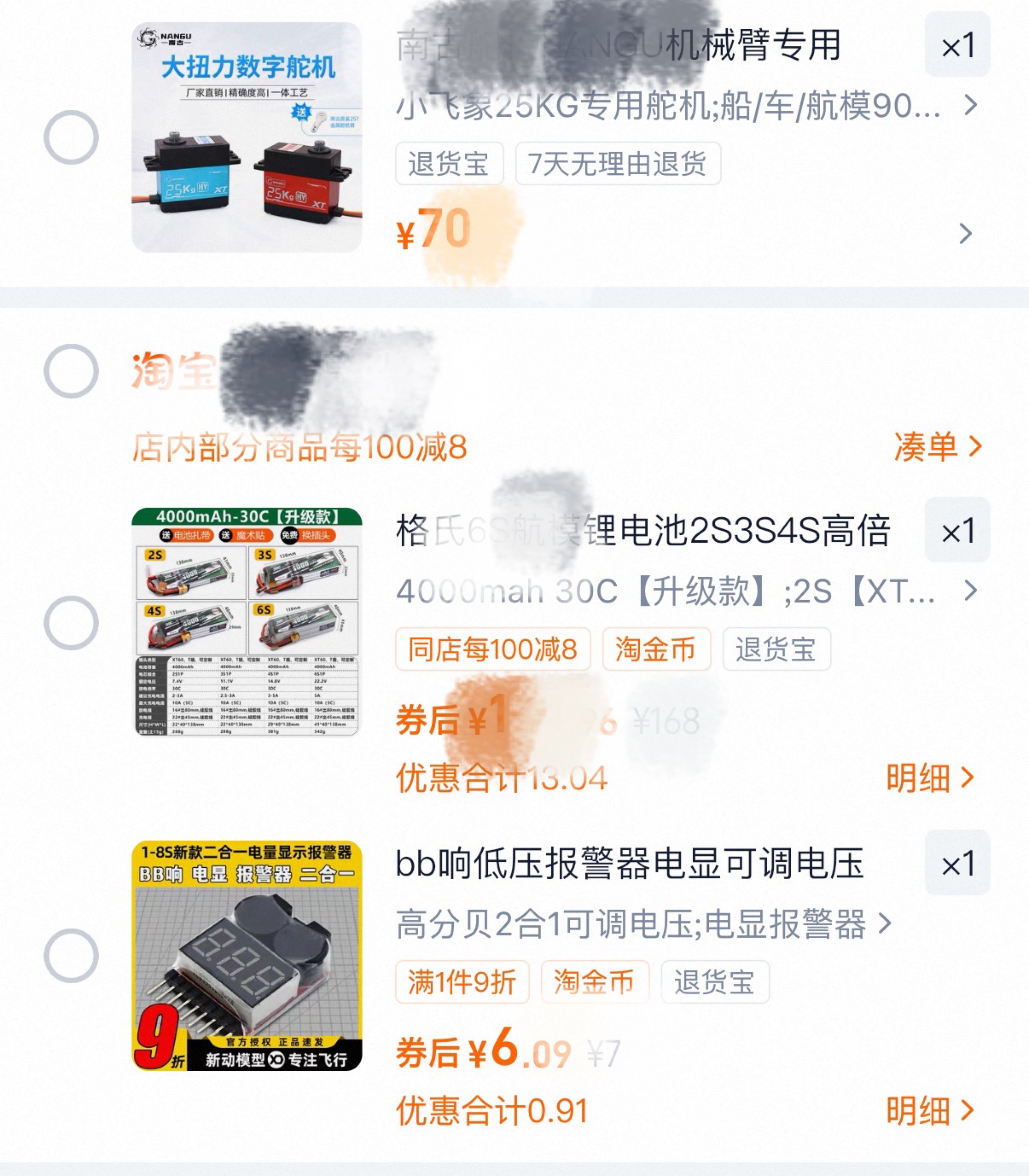

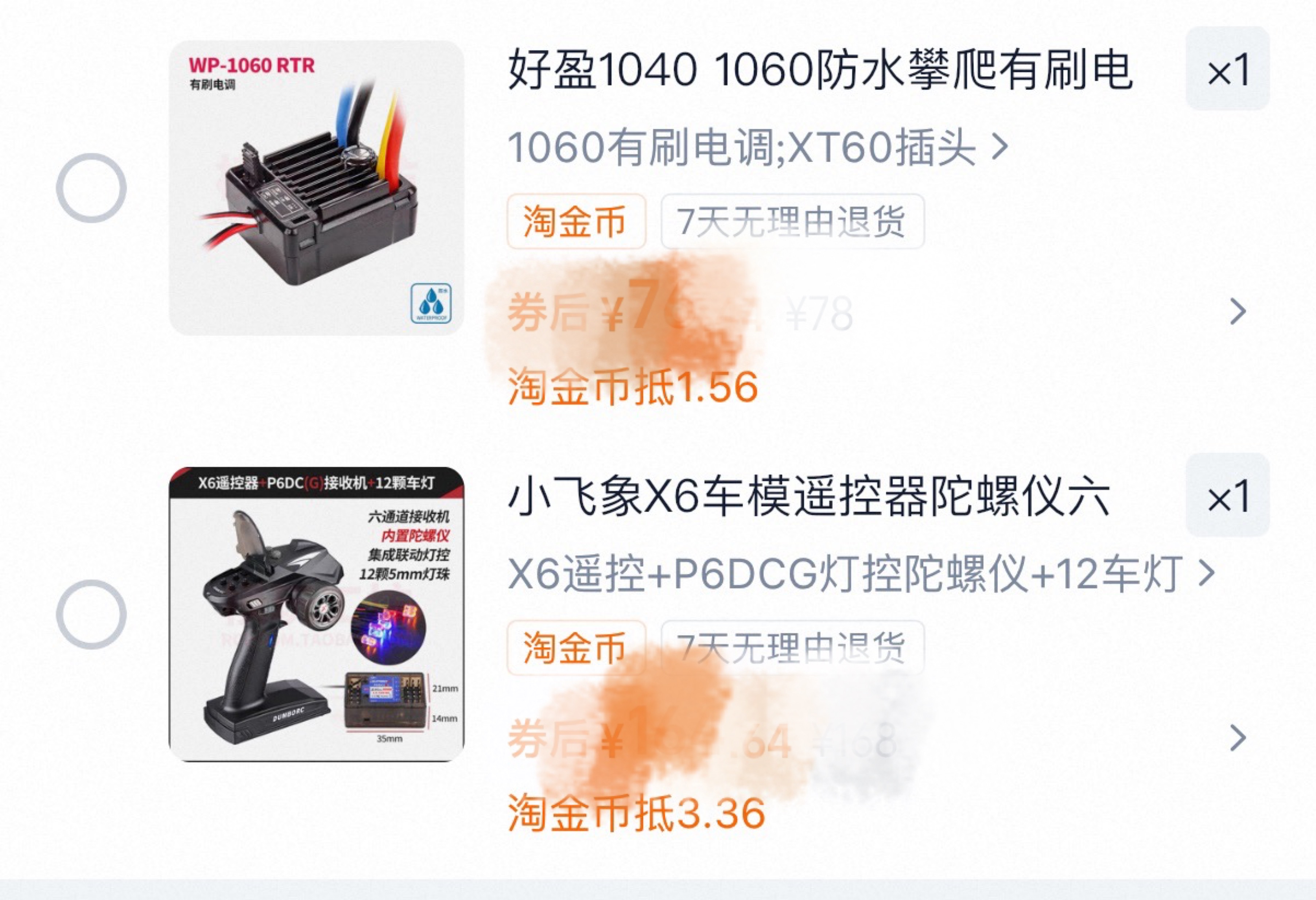

两年没关注rc车圈子现在像做辆漂移车玩玩有没有什么极致性价比的方案,能在家漂起来就行,之前看tt02购物车里有些配件不知道能不能用在漂移车上,小飞象这内置陀螺仪是不是就不用另购陀螺仪了,然后漂移车用田宫黑皮猪可以么(两年没关注真的不太记得电设搭配了如有遗漏或错误欢迎指出,不玻璃心)

先声明我不是漂移圈的,但小飞象接收器陀螺仪就是垃圾,反应太笨了,还没有限位,我看你想选的舵机本来就不太行,再加上智障陀螺仪,怎么可能玩好后驱,本来漂移车就吃舵机和陀螺仪,真不如攒攒钱买个独立陀螺仪,小飞象集成的太次了

建议情愿屌丝车架也不要屌丝电设

买个unity的套装吧,现在也不贵,300来块吧,或者你afrc搭配yokomo v4也可以,这样更强些
至于电机电调,火箭有个200多的100安漂移电调,能调参,入门绝对首选,电机闲鱼收个火箭的有感540就成
这样差不多应该是最便宜的方案了,漂移对电设很讲究,一开始光想省钱买太垃圾电设就会发现根本飘不起来然后光速退坑

你准备用什么车架?漂移的电池一般都是短身硬壳的,遥控器我觉得可以考虑g7p,闲鱼带一个接收200来块,速度吊打小飞象,直接影响操控体验

不怕坦白的告诉你,你选择的没一样可以用。真的! 如果纯粹喜欢四驱漂移。那你就用TT02换套漂移胎就可以了

100多的火凤凰比这个强
