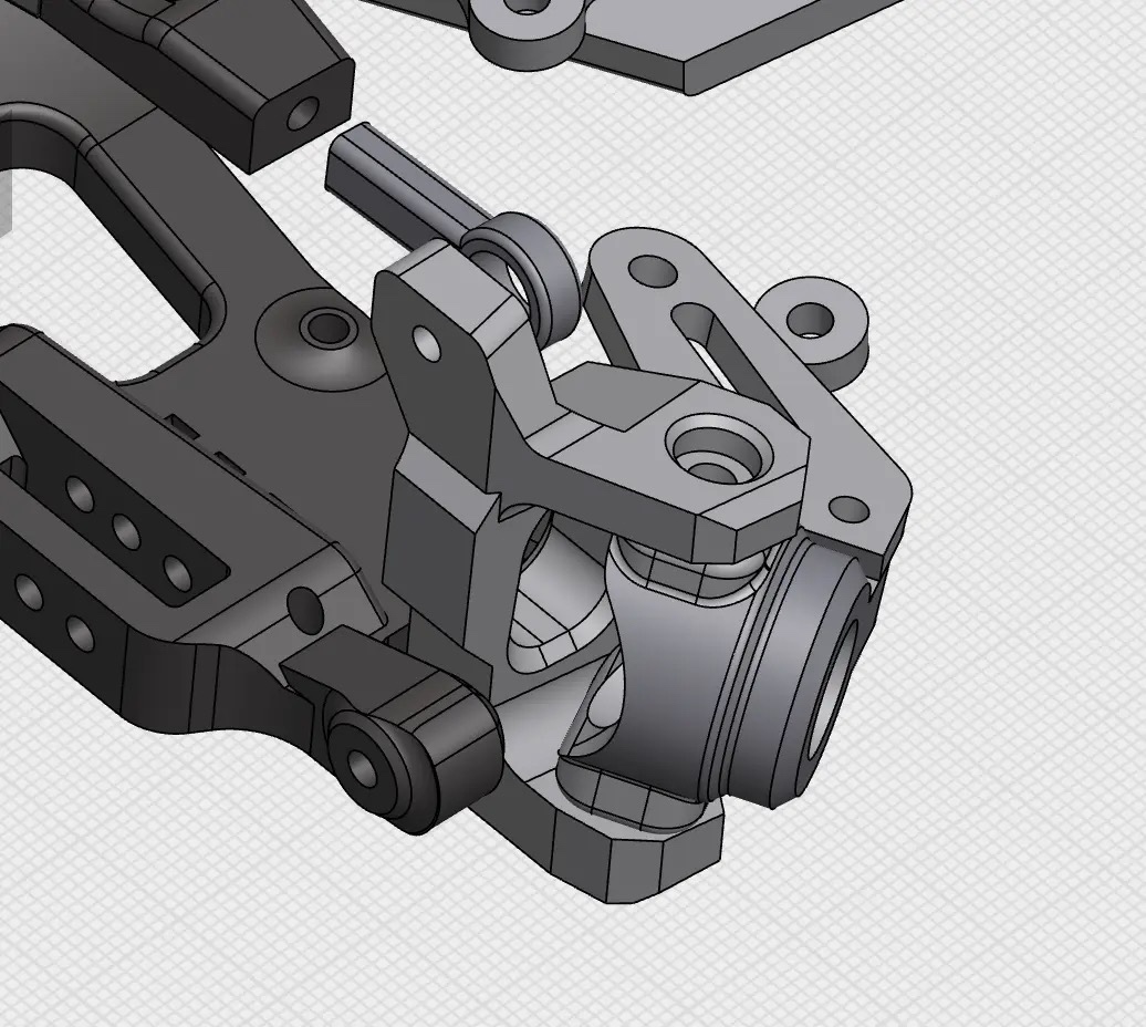

车子动态跳转:
电越的快乐也是刷楼梯!
3D打印1/10电越

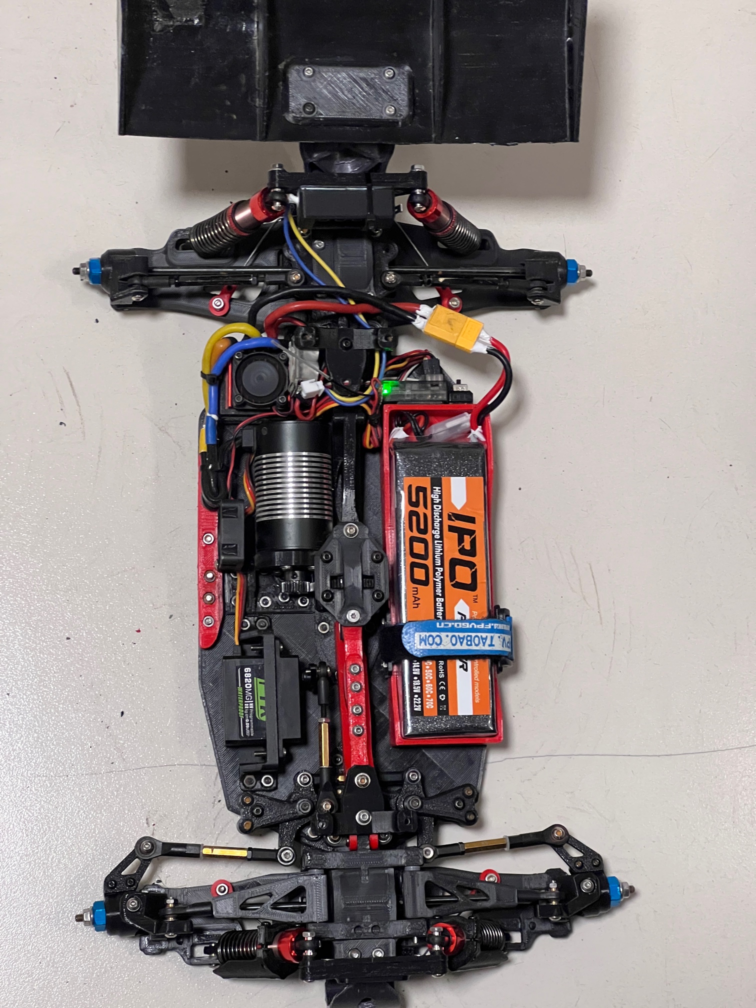

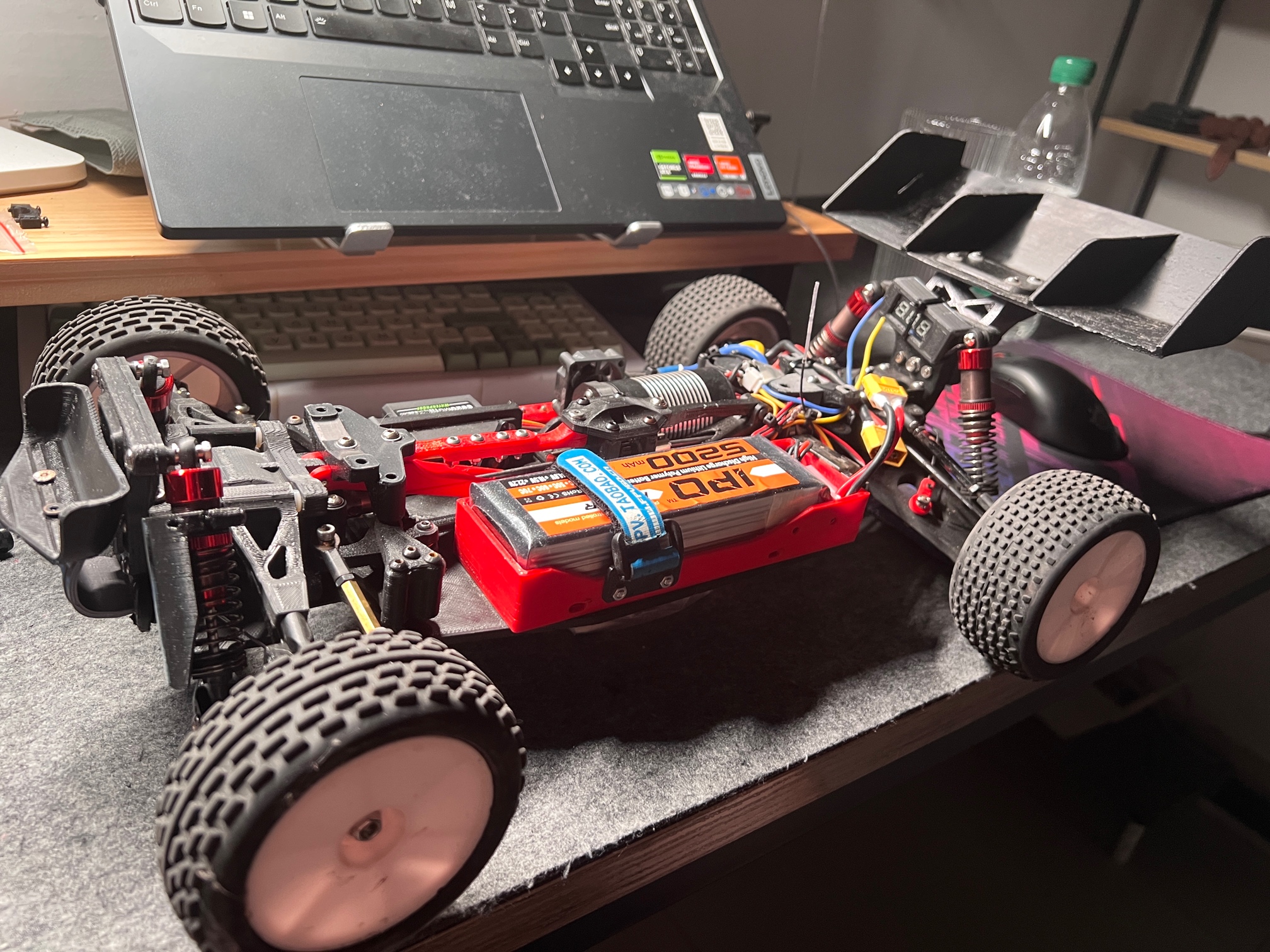

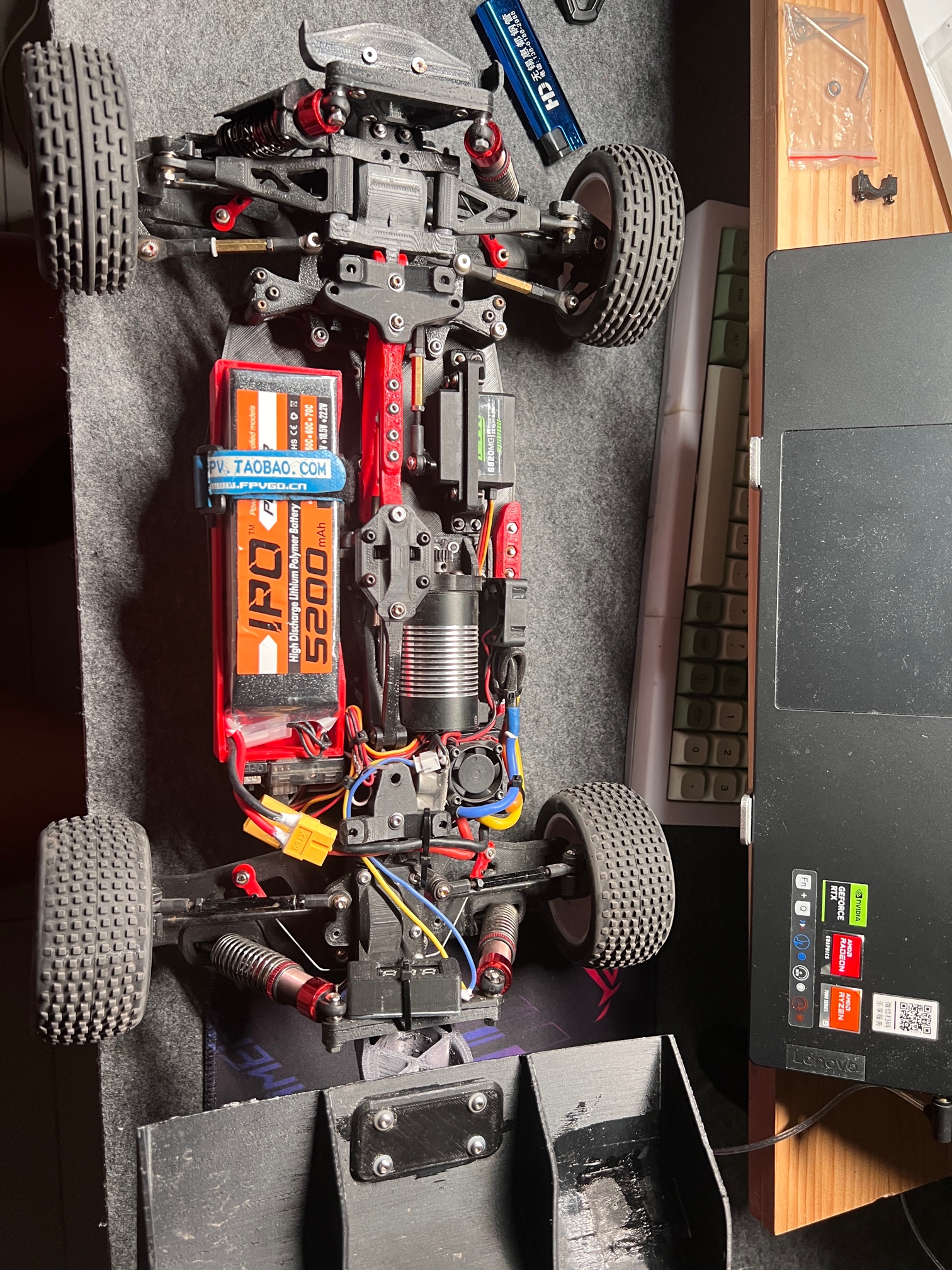

请教一下大佬,用什么材料打印?
马也 RC 新手 发消息
发表于 25-9-4 16:31:34 来自手机 |显示全部楼层 来自: 中国浙江
babybaby1028/ 发表于 2025-09-04 12:26
请教一下大佬,用什么材料打印?
主要是abs,petg玻纤
babybaby1028/ 元老 Fans 发消息
发表于 25-9-4 17:43:10 来自手机 |显示全部楼层 来自: 中国广东东莞
马也 发表于 2025-09-04 16:31
主要是abs,petg玻纤
两种材料强度怎么样?我用尼龙pa6打印的摆臂很脆,撞一下就废了
马也 RC 新手 发消息
发表于 25-9-4 20:50:10 来自手机 |显示全部楼层 来自: 中国浙江
尼龙不应该韧性很好吗,FDM的话强度和打印参数和结构设计关系挺大的,我的abs摆臂完全没问题。我甚至还嫌强度太高而缩了厚度,适当的牺牲易损件可以保护底盘。
发表于 25-9-4 23:26:06 来自手机 |显示全部楼层 来自: 中国广东东莞
理论上尼龙韧性不错的,可是做出来有点脆,搞不懂,有空我也试试abs
尘星弈 元老 Fans 发消息
发表于 25-9-18 21:55:33 来自手机 |显示全部楼层 来自: 中国四川攀枝花
看加工方式,注塑的话,尼龙的韧性确实不错,但是3D打印的话,基本只有烧结的方式,所以不太行
走资派 元老 Fans 发消息
发表于 25-9-19 05:44:51 来自手机 |显示全部楼层 来自: 中国
这强度能行么
马也 RC 新手 发消息
发表于 25-9-23 22:28:16 来自手机 |显示全部楼层 来自: 中国浙江
和竞赛车架比肯定比不了,野跑飞坡没问题,而且超乎想象的耐玩
