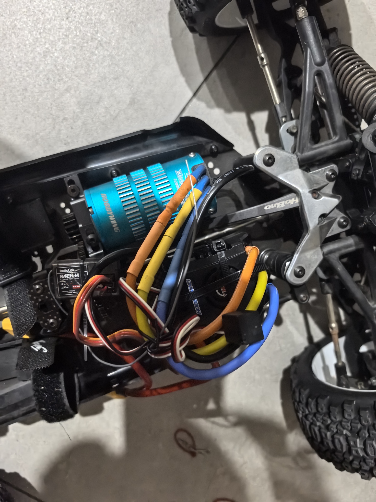

各位前辈:
我的遥控器和车都是十年前的了,最近心血来潮重新玩起来了。
现在有个问题想请教一下各位,不管遥控器相位怎么设置,电调怎么对中,都是倒车的时候巨猛,前进很弱。
有点不会了,这个应该和有感线没关系吧,想问问各位有什么方法吗
皓田和小红 金牌 Fans 发消息
发表于 25-9-1 21:51:16 来自手机 |显示全部楼层 来自: 中国江苏无锡
补充一下   不管相位怎样   前进都是倒退

遥控器反向  还是 倒车很猛 前进很垃圾,昨天研究了一下  应该是要设定卡 改一下电机的旋转方向,但是这个电调好像又不能接设定卡
这禾宝已经十年了,以前玩的时候也没坏过,还有个408t 不舍得下地

你进设置 按住了别松手 数一下电调是不是12项设置  如果是第11项是电机转向

昨天跟好盈售后要了说明书 ,你说的这个就在说明书里面,想想以前玩车都是模友帮忙调好的  自己一点不会,真是惭愧啊
