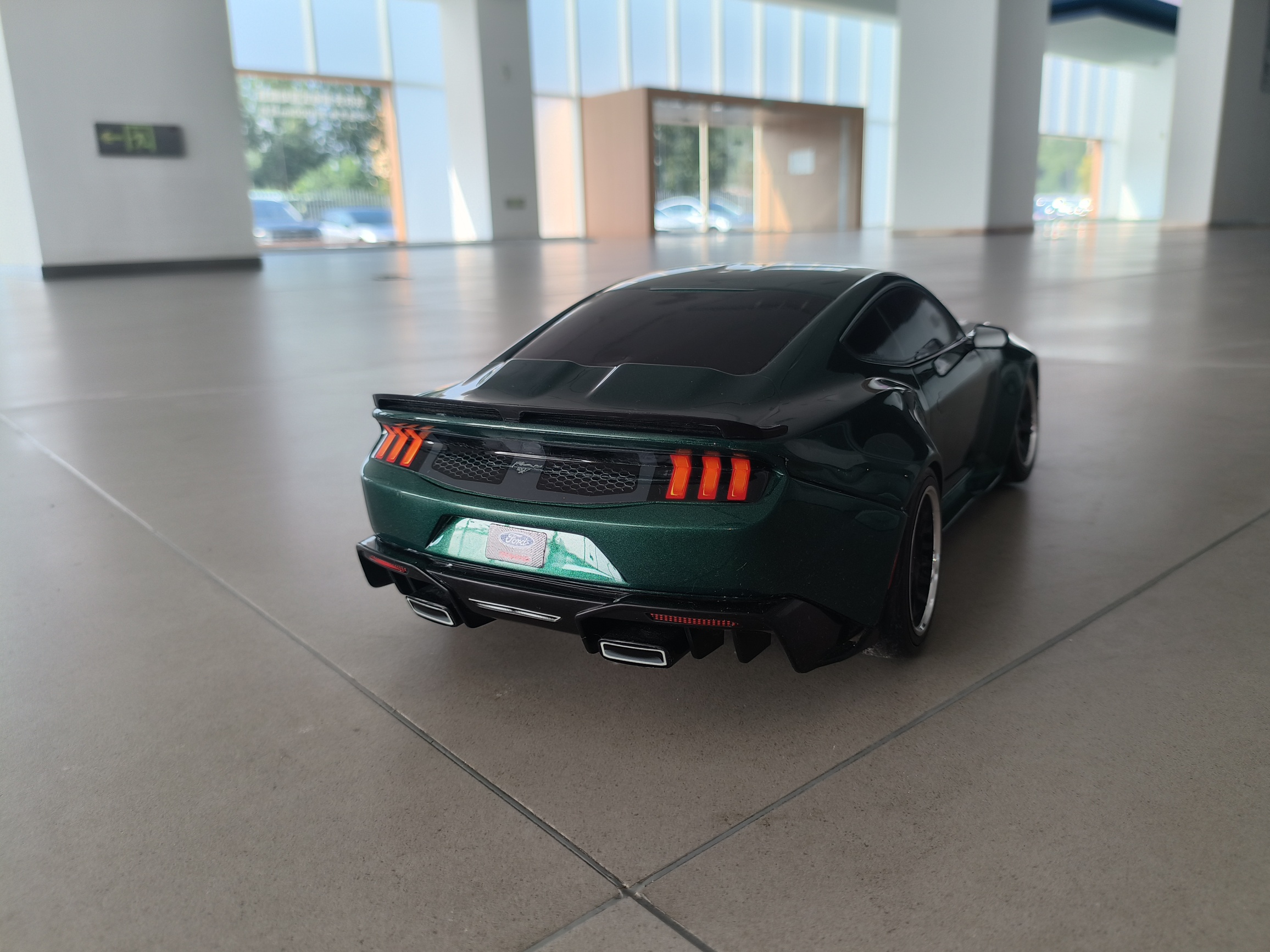

这辆车是黄鱼上收的,价格还不错

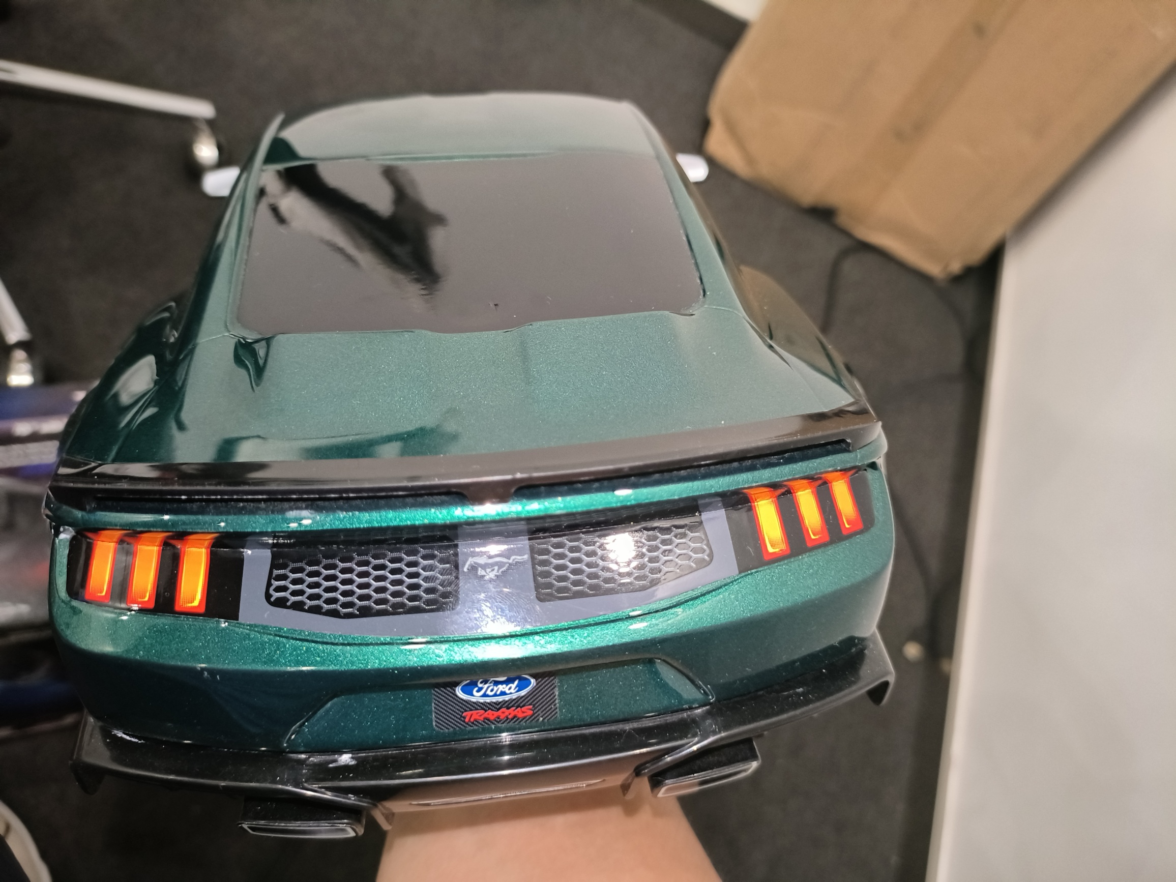

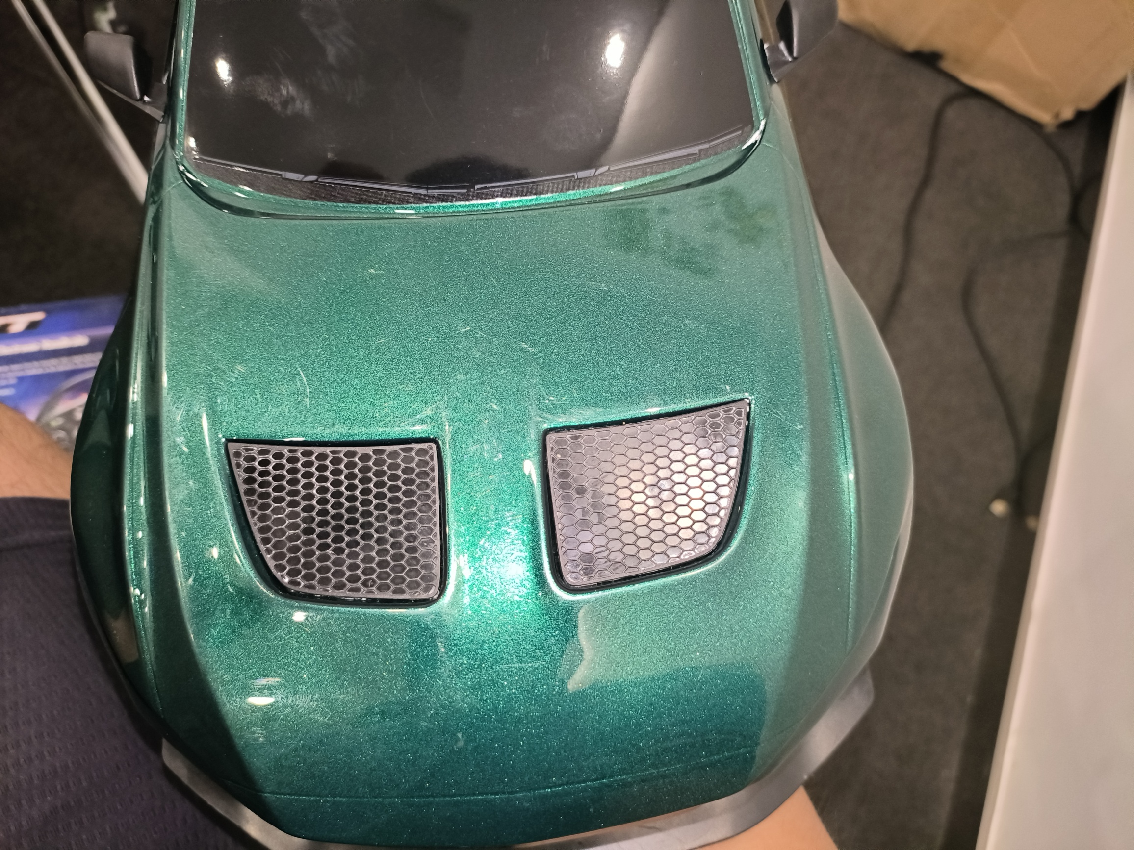

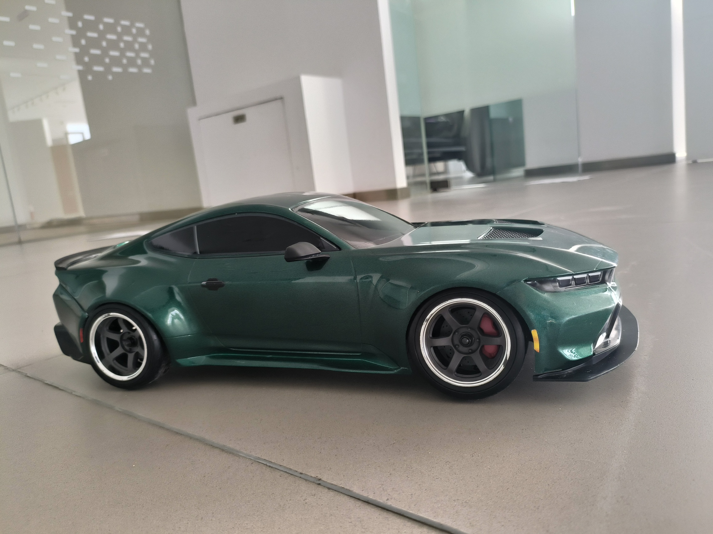

绿色官图有点丑,实物还是挺惊艳的,有授权很好看后面还有小鸭尾
我很喜欢七代野马,Dream car就是2.3T的,真车这辈子是买不起了,只能搞个玩具玩玩

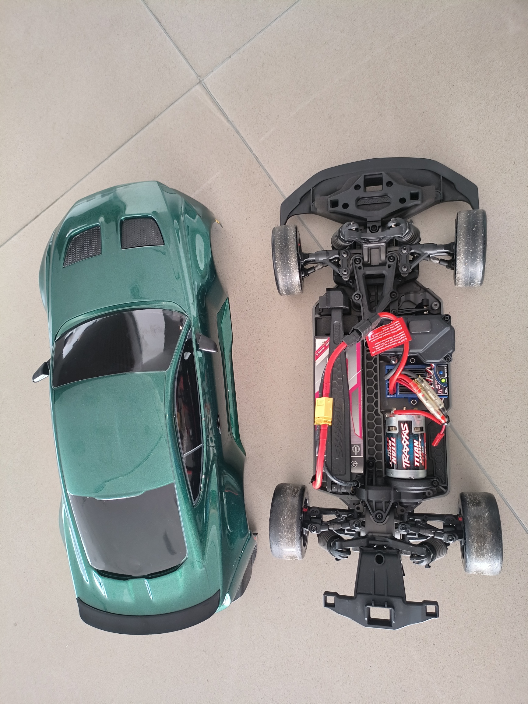

漆面很好,后排气管是贴纸,不过确实做塑料件了

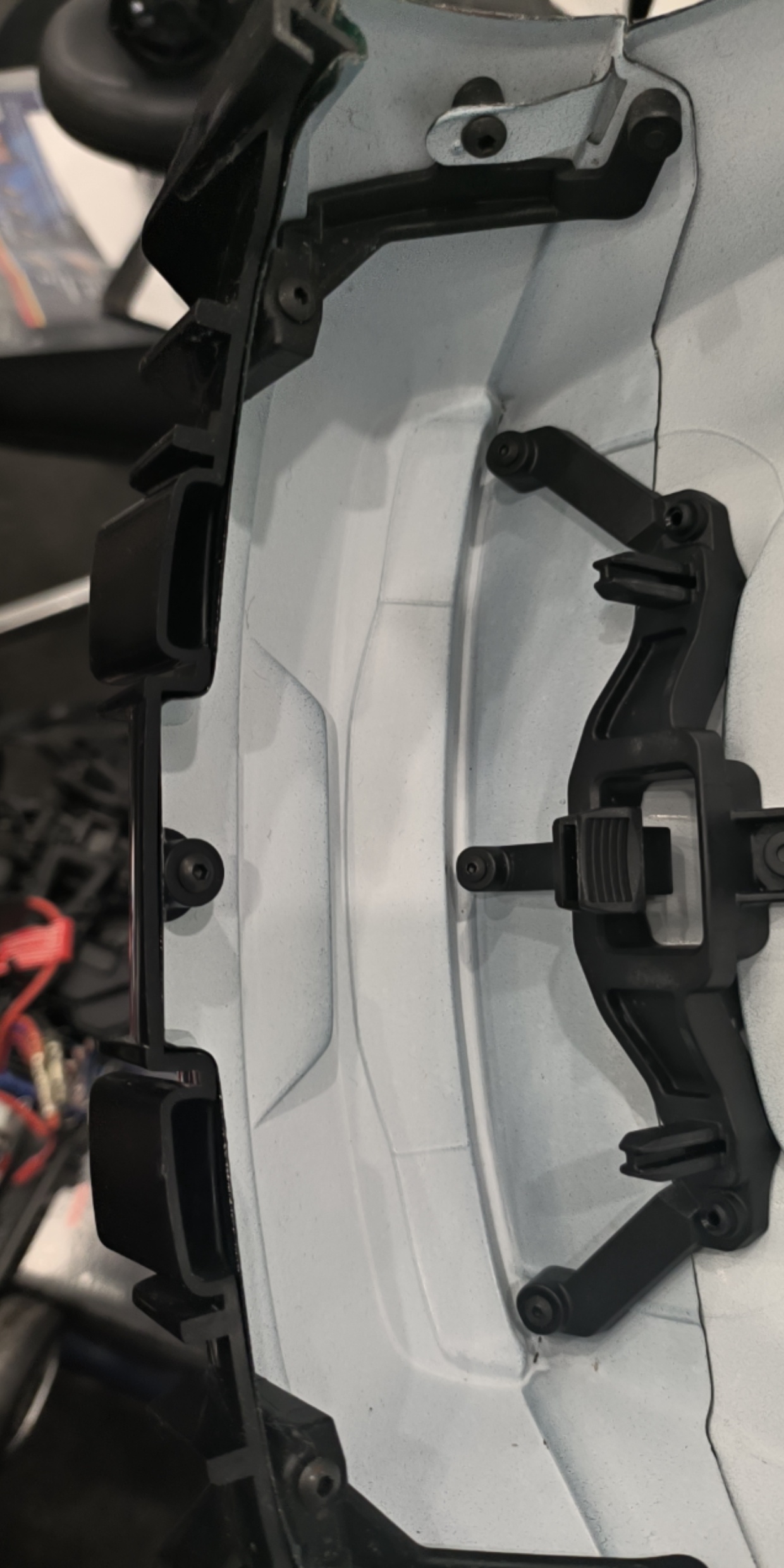

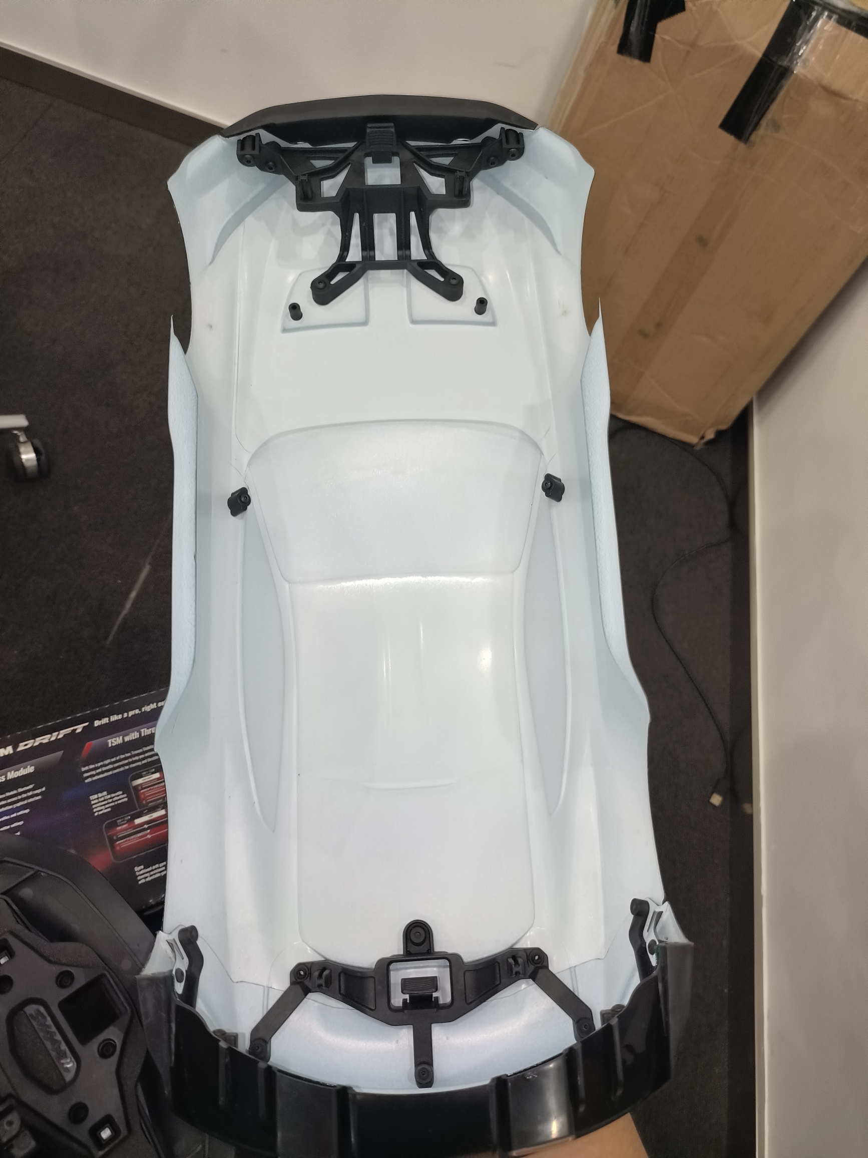

快拆车壳,但车头和前防撞会有间隙,据我观察是因为快拆件上下有矿量
我感觉问题不大,毕竟不是静态模型
然后就是车架,是4tec2.0改后驱
转向组重新设计了,角度很大
后面是直轴,起飘很简单
电设嘛。依旧老年反应
避震还是塑料的,有预压,前面偏软,弹簧应该是新设计的,不像四驱车架那么硬

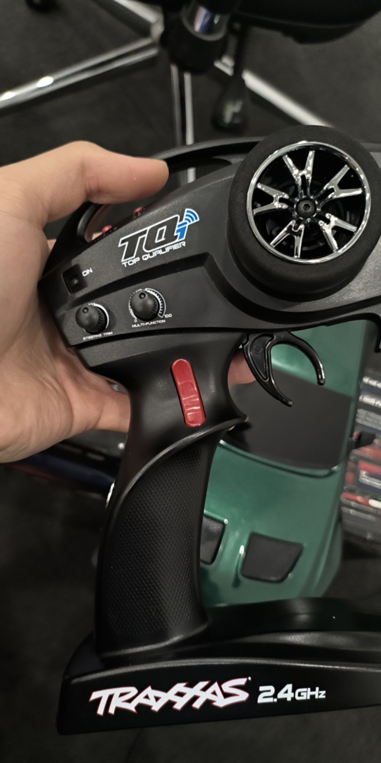

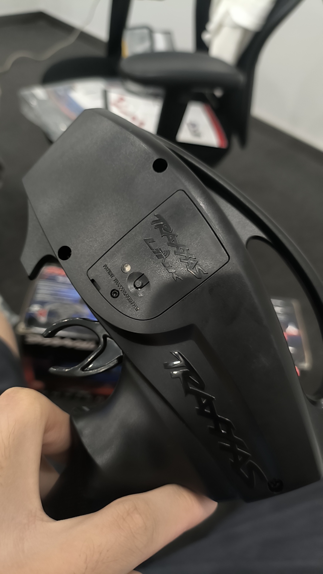

在公司试了一下,陀螺仪很笨,我是安卓手机,没法下载Traxxas link,不能调到我想要的状态有没有安卓能下载的方法,跪求!
红色按键是手刹,实际上没什么用,偶尔来一下还是挺好玩的
原理就是让电机反转,静止状态按他会倒车
前进状态按,不用松油门,后轮会简单抱死一阵,这就是一键手刹

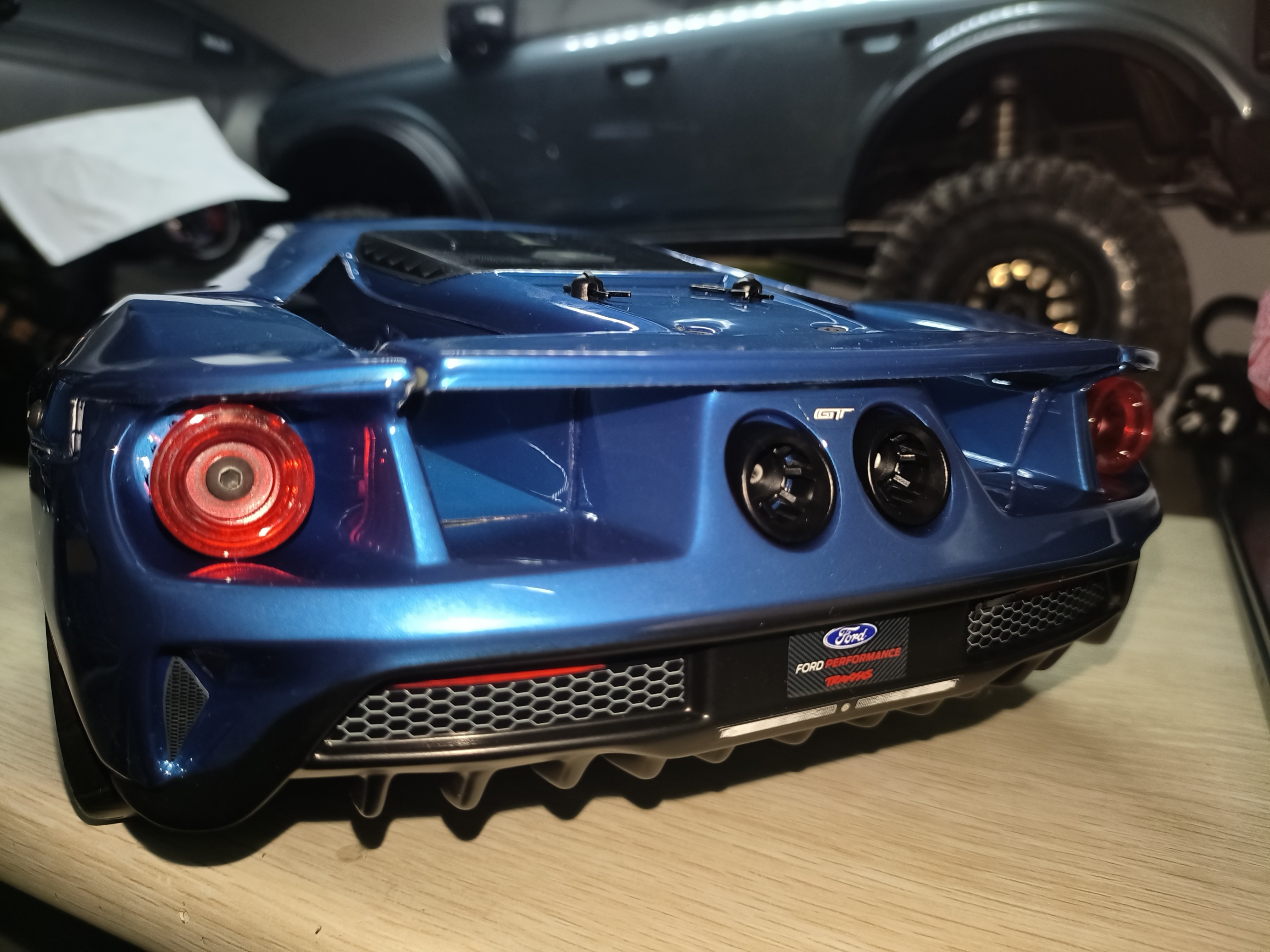

作为漂移车来说有点搞笑,基本的后置重心都没有,但作为平跑开始可太好玩了,中置后驱,我还有福特GT的壳,绝配

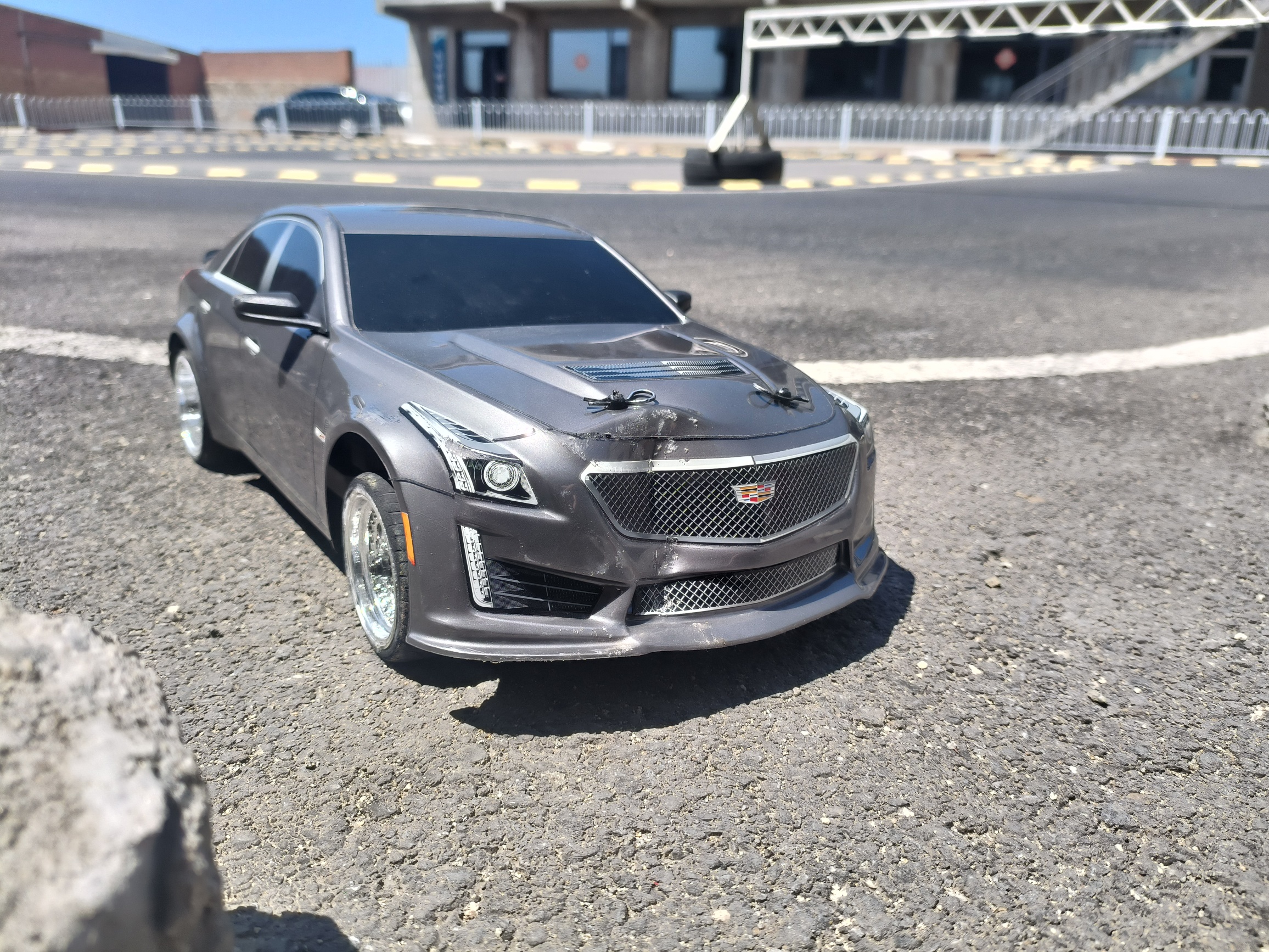

帖子里忘说了,车壳的厚度跟凯迪拉克cts-v,还有福特GT差了点意思,没那俩厚,特别是车身侧面,可能跟野马有侧裙有关系,前机盖和车顶还好
当时车头撞凹了都没什么事,还能顶回来

你私我个邮箱我给你发个apk安装包吧

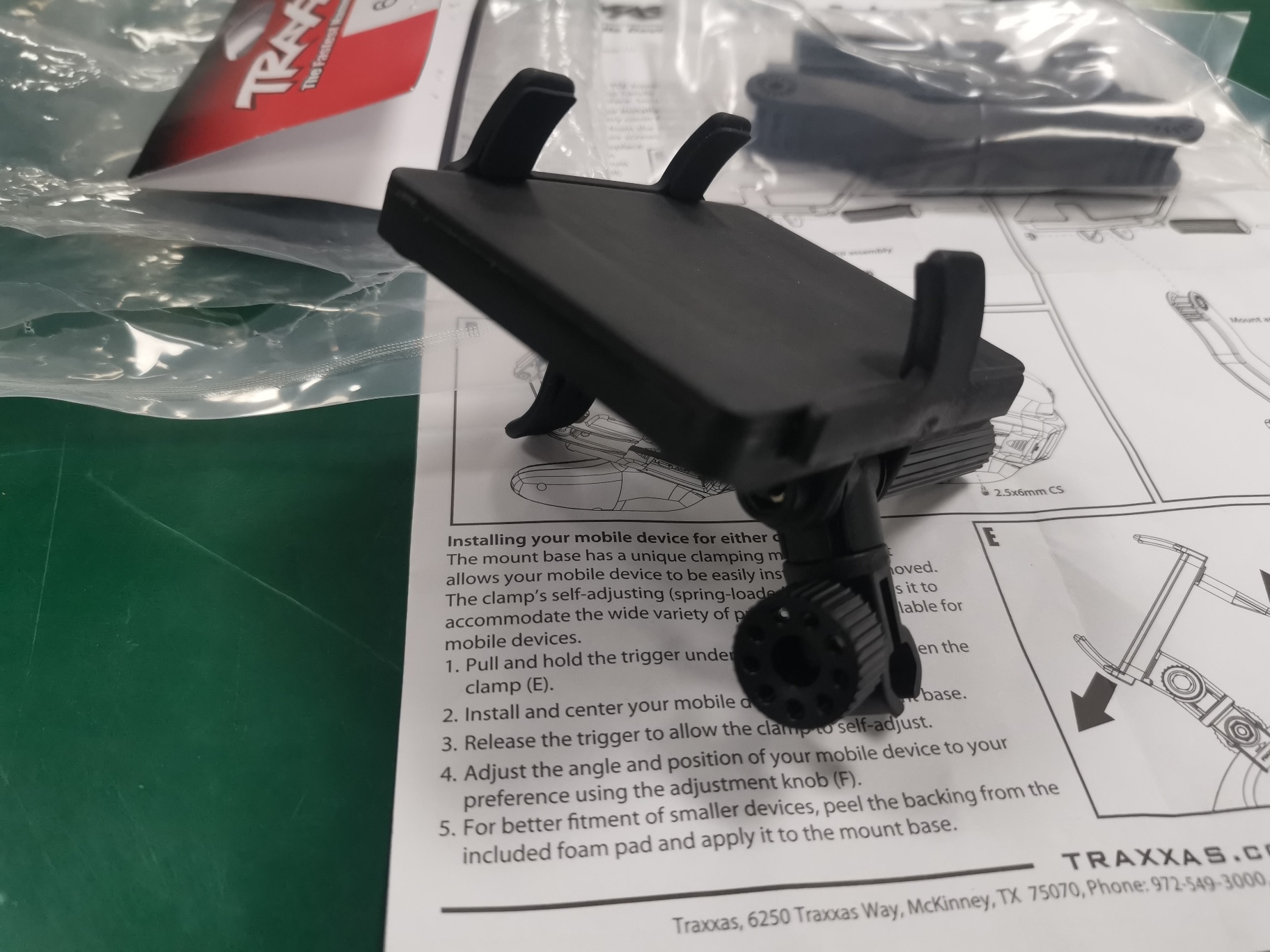

买个二手的苹果手机,买一个traxxas的支架,把蓝牙模块利用起来,比那些所谓的NB遥控器对于traxxas的车来说强很多
